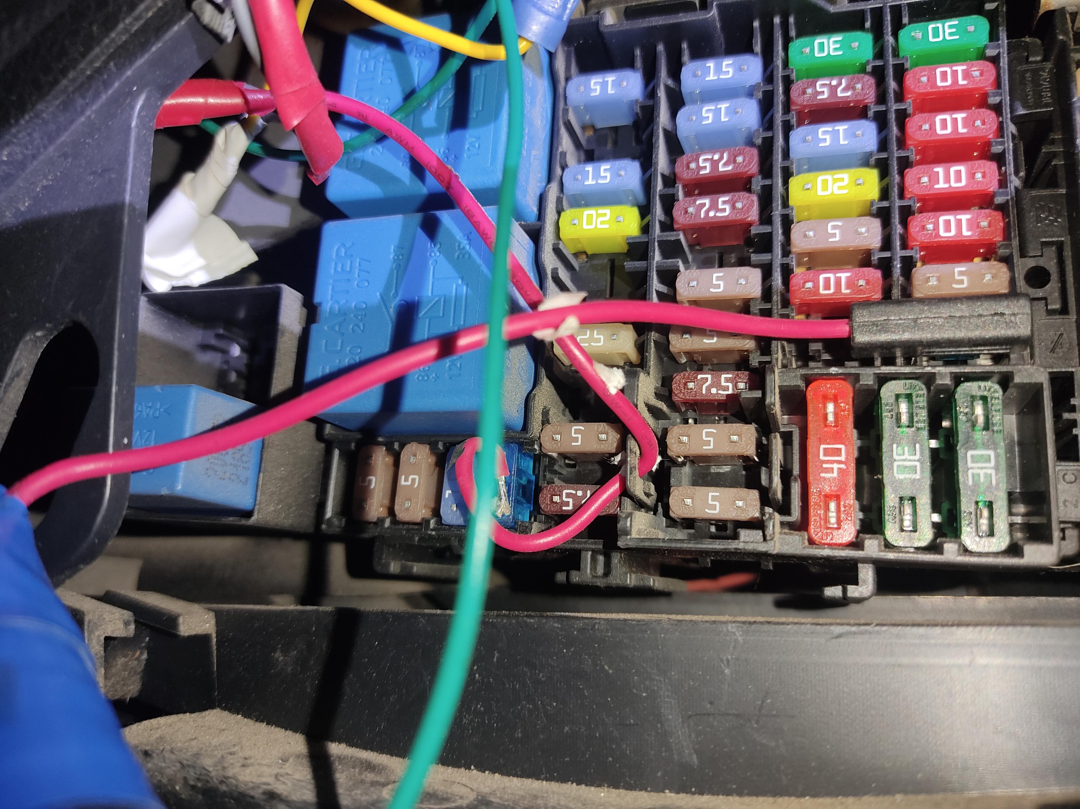

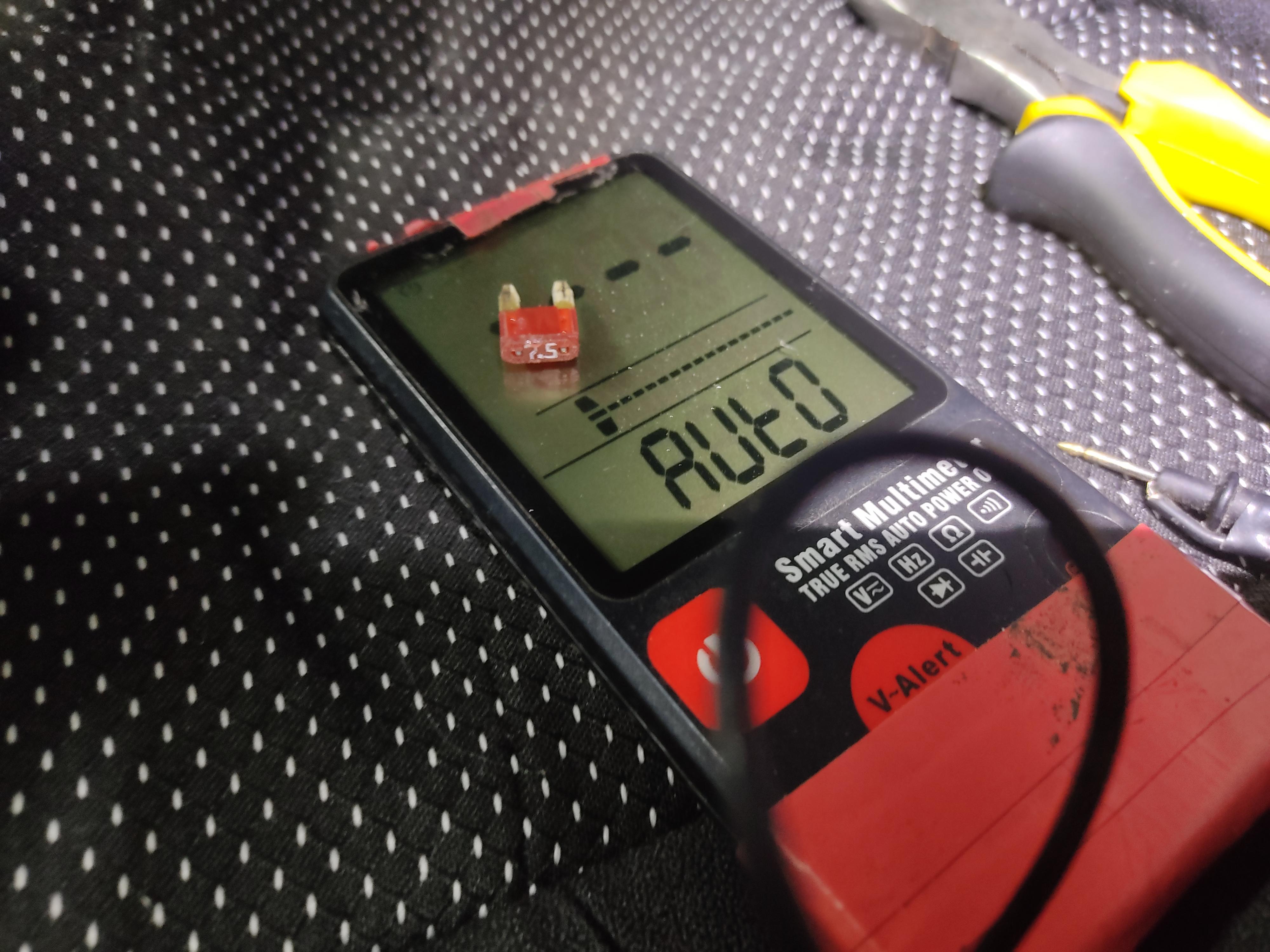

Пост можно закрывать.
Сегодня заменил сгоревший предохраните
ль в салоне на 7.5а.
И о чудо. Ошибки пропали сами.
