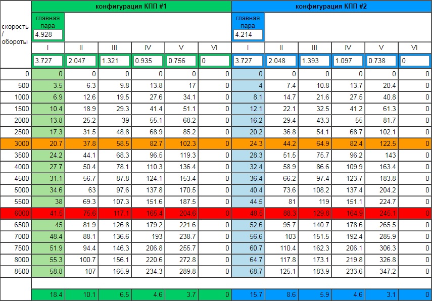

Доброго времени суток. Дастер передеприводный 2013 г. с коробкой JR5. Пробег 200 т.км., рассыпался дифференциал. Ищу вариант на замену.
Родная коробка JR5 имеет ГП 4.928, передаточные 1-я 3.727, 2-я 2.047, 3-я 1.321, 4-я 0.935, 5-я 0.756. На трассе при 100 км/ч около 3000 об/мин, это далеко неэкономично и поэтому у меня уже давно стоит газовое оборудование.
Хочу купить б/у коробку JR5 с другим индексем, от Ларгуса с К4М. Там главная пара длиннее моей - 4.214. Передаточные первой и второй передач как у меня, а вот с третьей начинаются отличия: 3-я 1.393, 4-я 1.097, 5-я 0.892. Хочу купить и поставить такую коробку, плюс поменять шестерни пятой передачи, чтоба она стала еще более длиннее - 0.738.
Вопрос: Как всё это будет ехать? Вес Ларгуса почти такой же как у 2WD Дастера и ведь ездят люди, да еще и грузят под завязку свои ларгусу + прицеп. Возможно из-за более тяжелых и более больших колёс Дастер будет разгоняться до 100 секунд 20 с этой коробкой из-за длинной ГП
Прицепы не вожу, в гонках не учавствую. Развожу книжную продукцию по республике.
