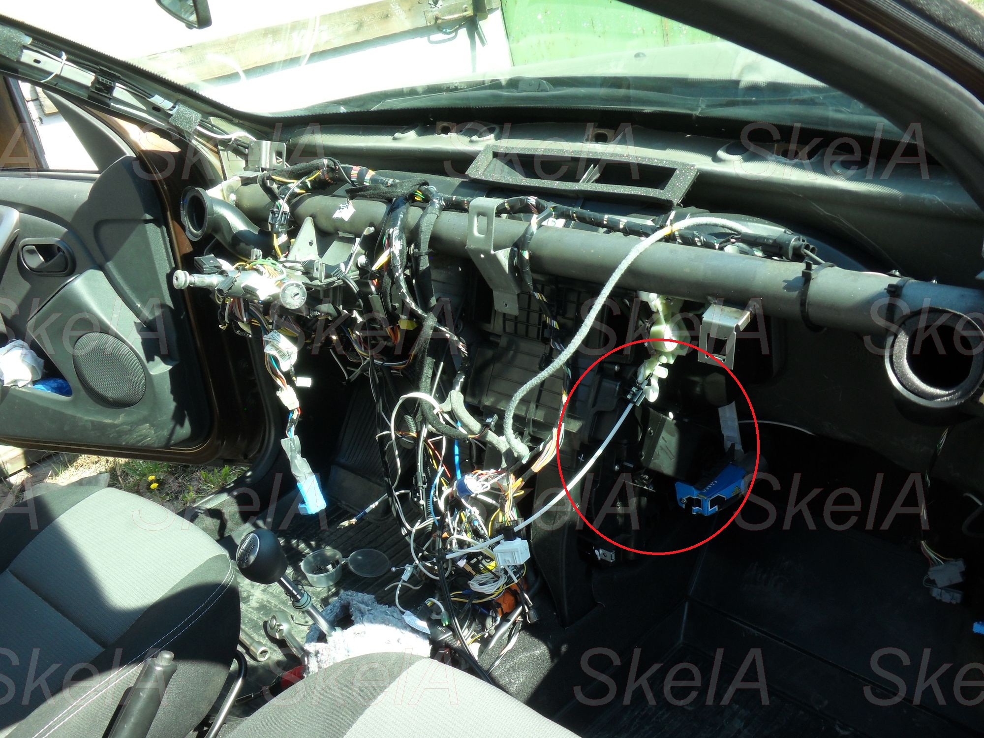

нужен доступ вот к этой детали:
аналогичная со второй стороны.
откручиваем, несем домой,
а далее вклейка шланга
