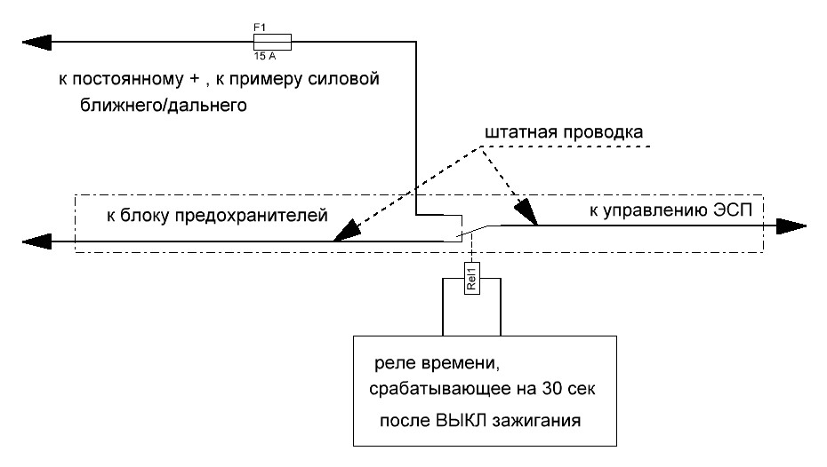

блок - схема реализации работы ЭСП на 30 сек
после выключения зажигания
