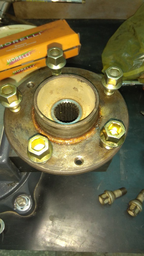

Можно было и не менять ступицу. На снятой ступице закрутил болт с обратной стороны до конца и резьба, которая была сбита в самом начале выправилась.
На новую ступицу подошли старые болты. Пришлось лишь приложить небольшое усилие при наживлении болтов от руки. Хорошо, что на этом колесе нужно было еще и подшипник ступичный менять.
Ступицу кстати купил всего за 3 тысячи в магазине, на коробке было написано 402020016R Renault-Samsung Motors, один в один как родная. Не знаю откуда они их привозят, но под заказ её нигде не купить. Оригинальная на Дастер, которая бьется по вин-коду стоит более 10 тысяч рублей.
