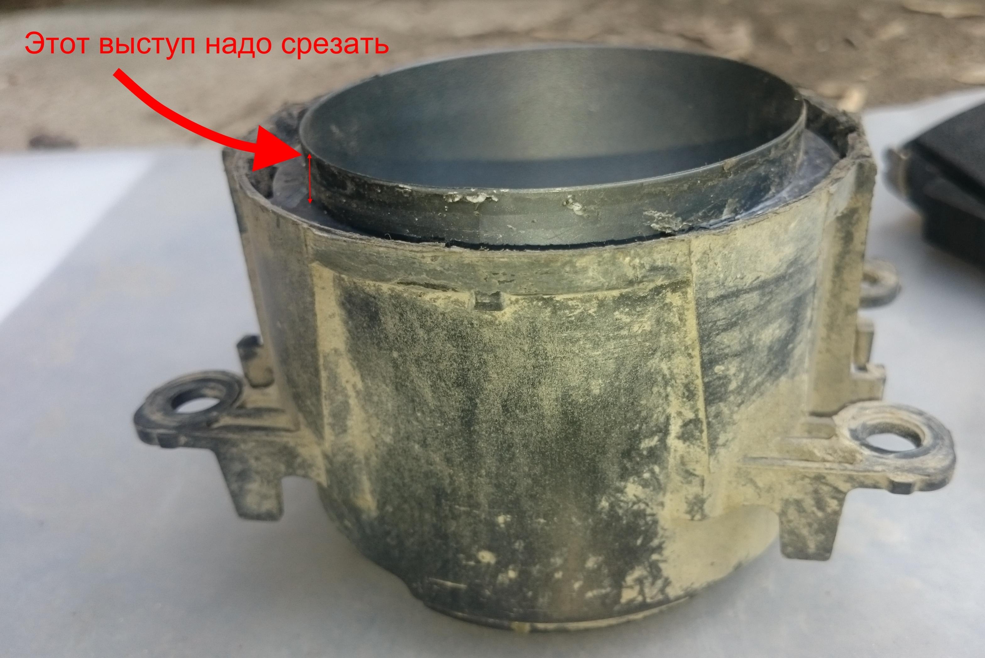

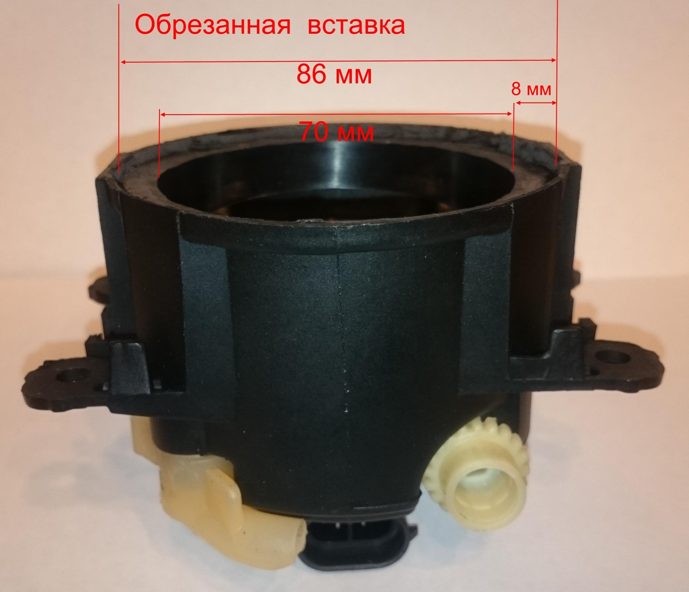

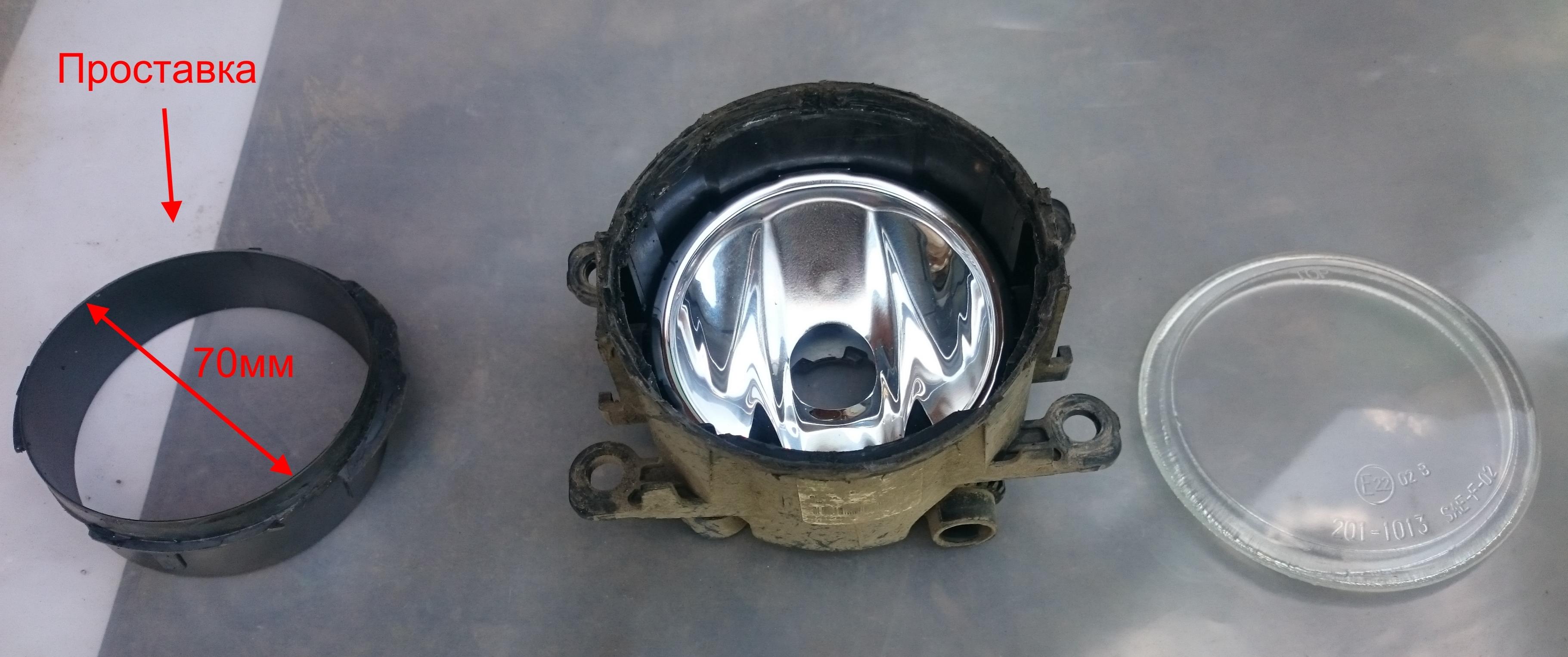

Разобрал туманку, замерил внутренний диаметр куда можно линзу воткнуть, диаметр линзы должен быть не более 86мм. и не менее 72мм., но 72мм. это на грани, так как внутреннее отверстие где отражатель - диаметром 70мм. .

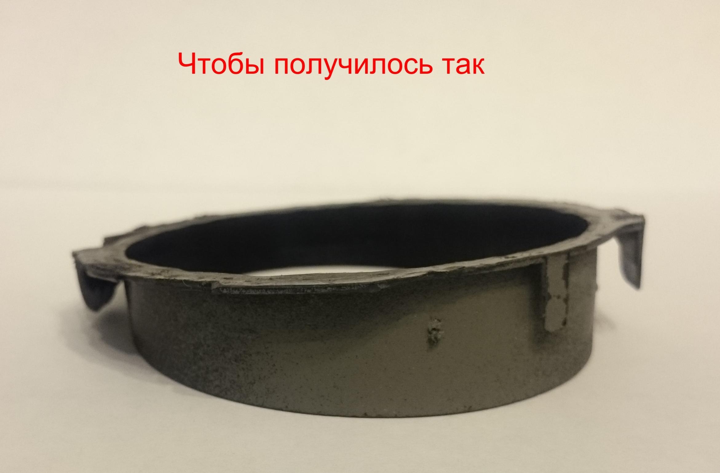

В самой туманке стоит проставка создающая бордюр около 8мм. куда эту линзу можно положить !
Правда эта проставка имеет выступ который нужно срезать чтобы получилась плоскость !
Осталось найти подходящие линзы или толстые стёкла !
