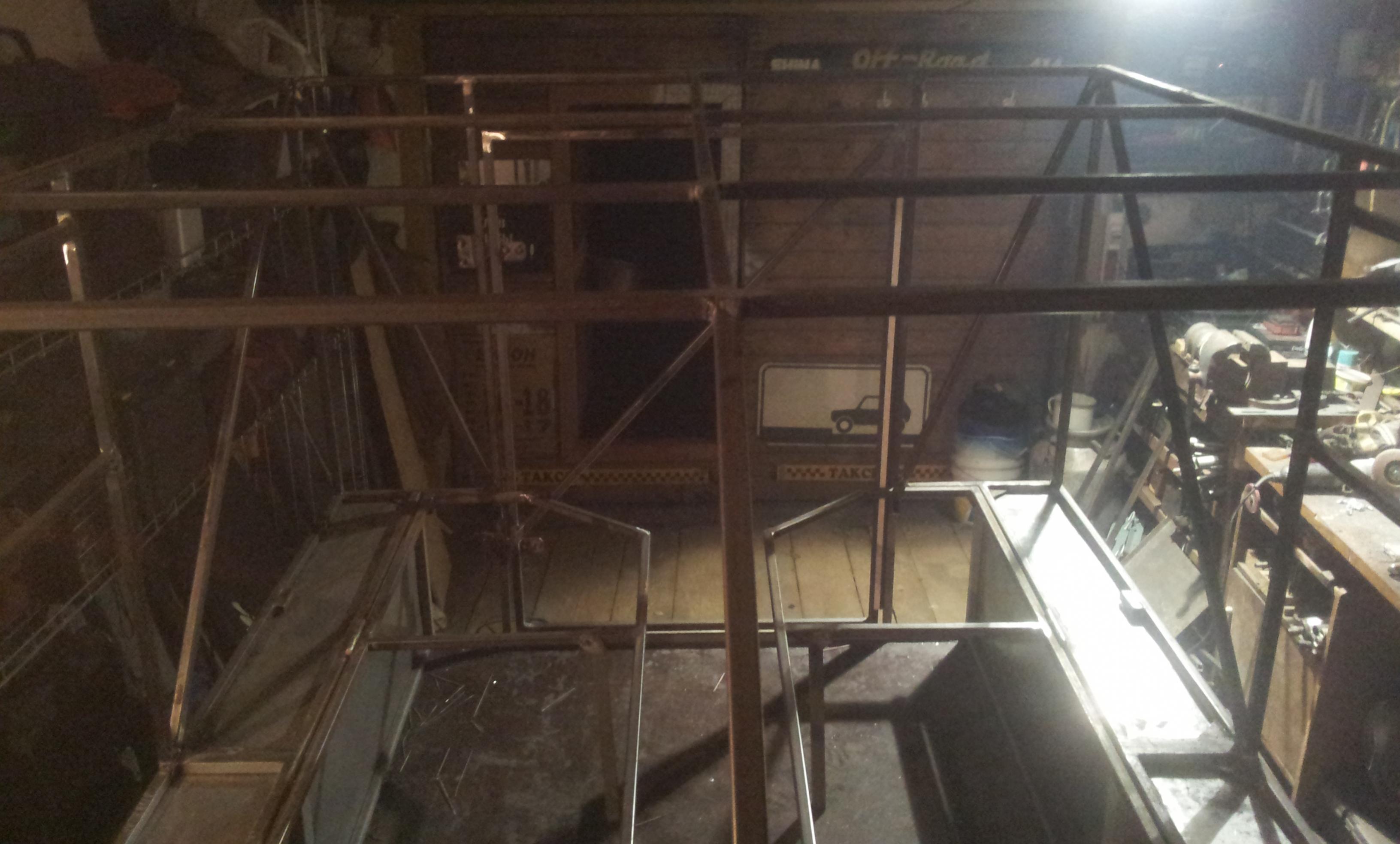

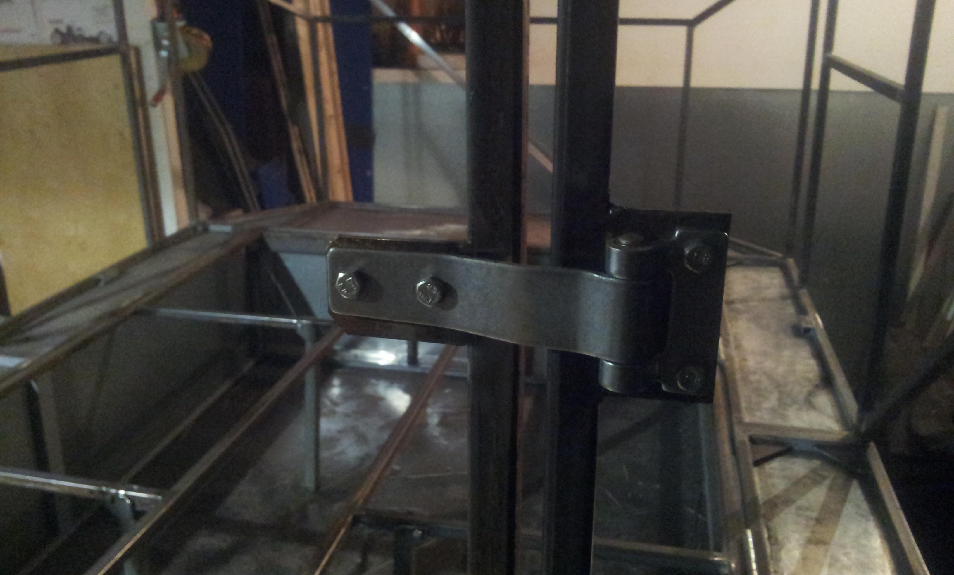

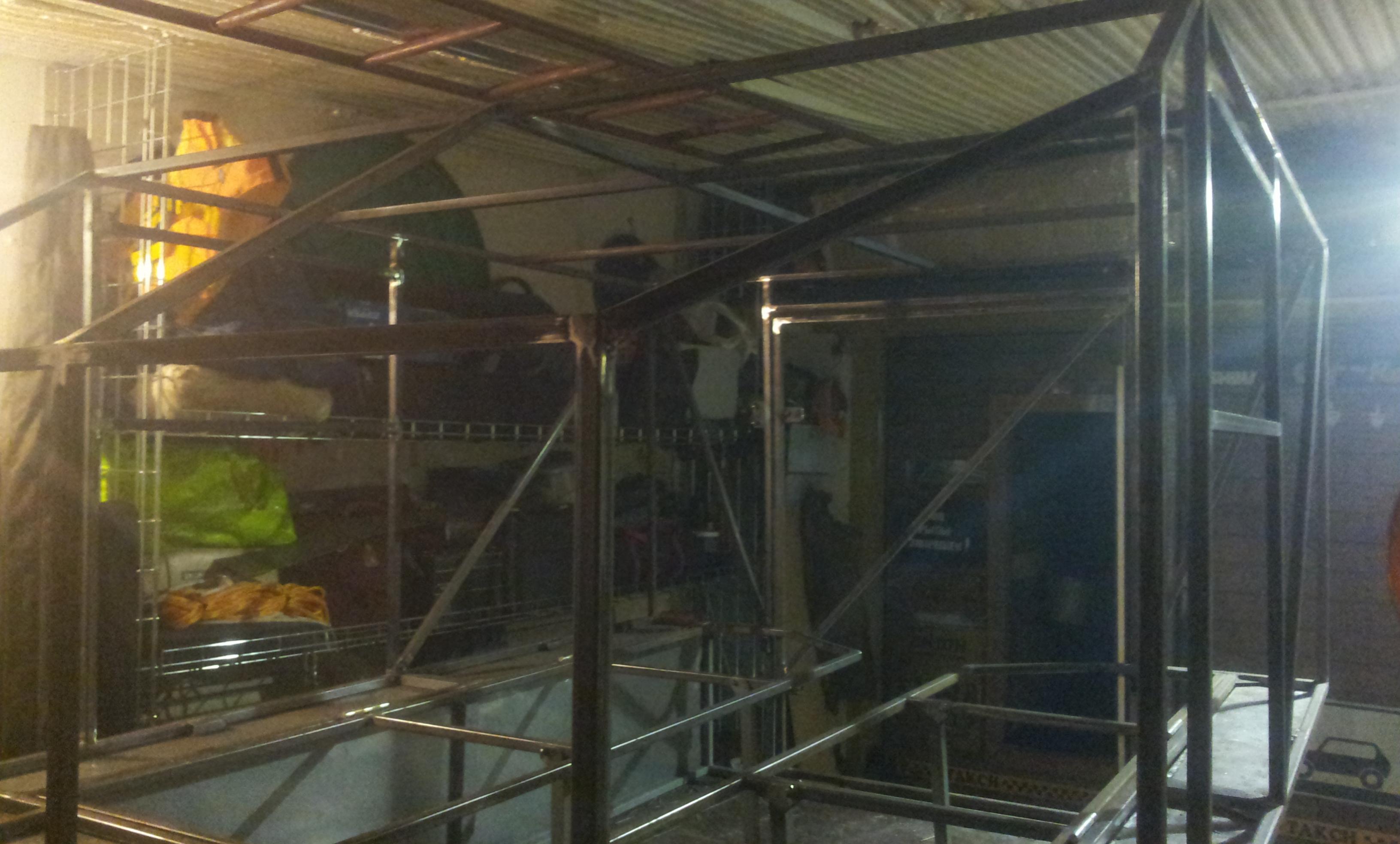

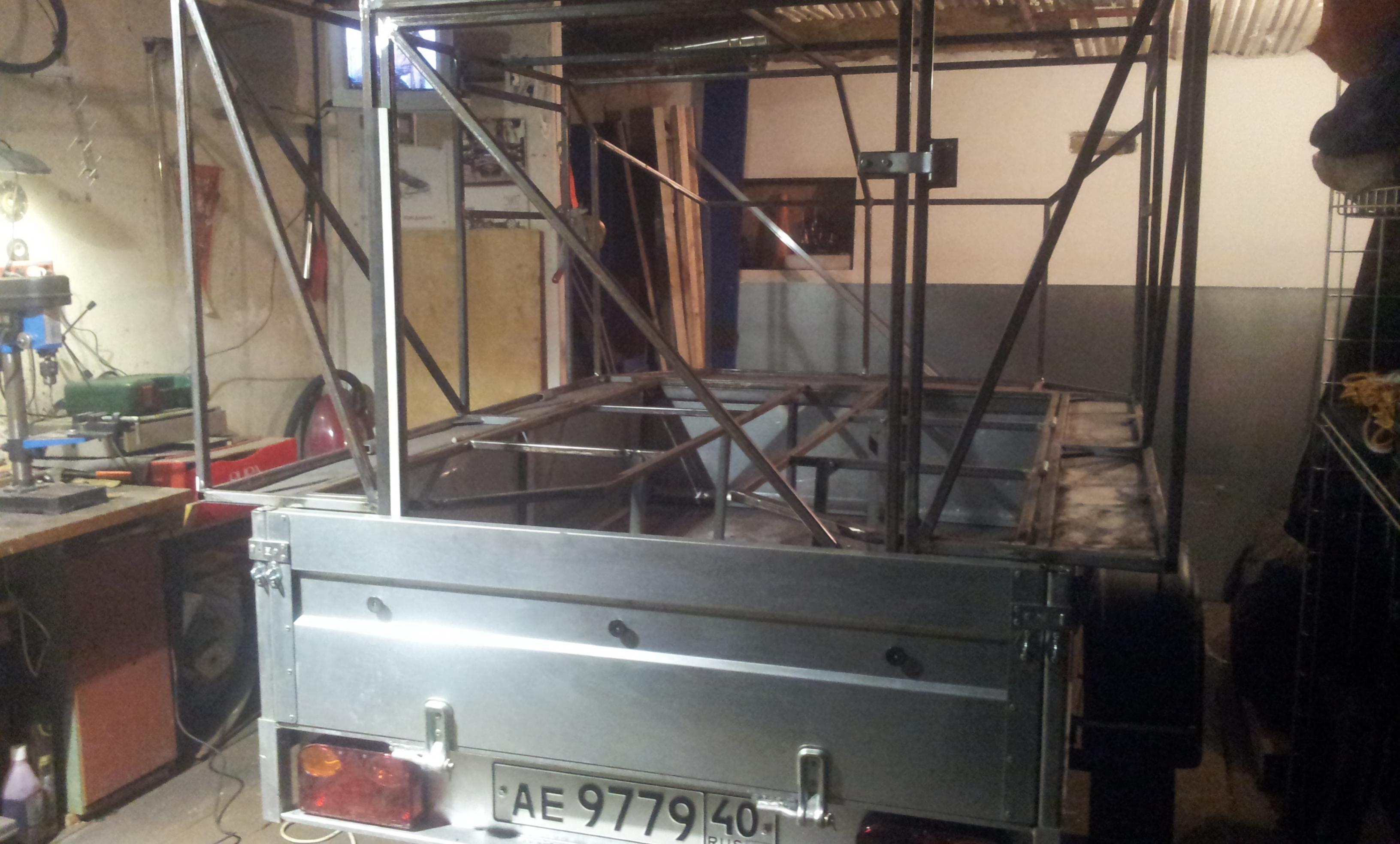

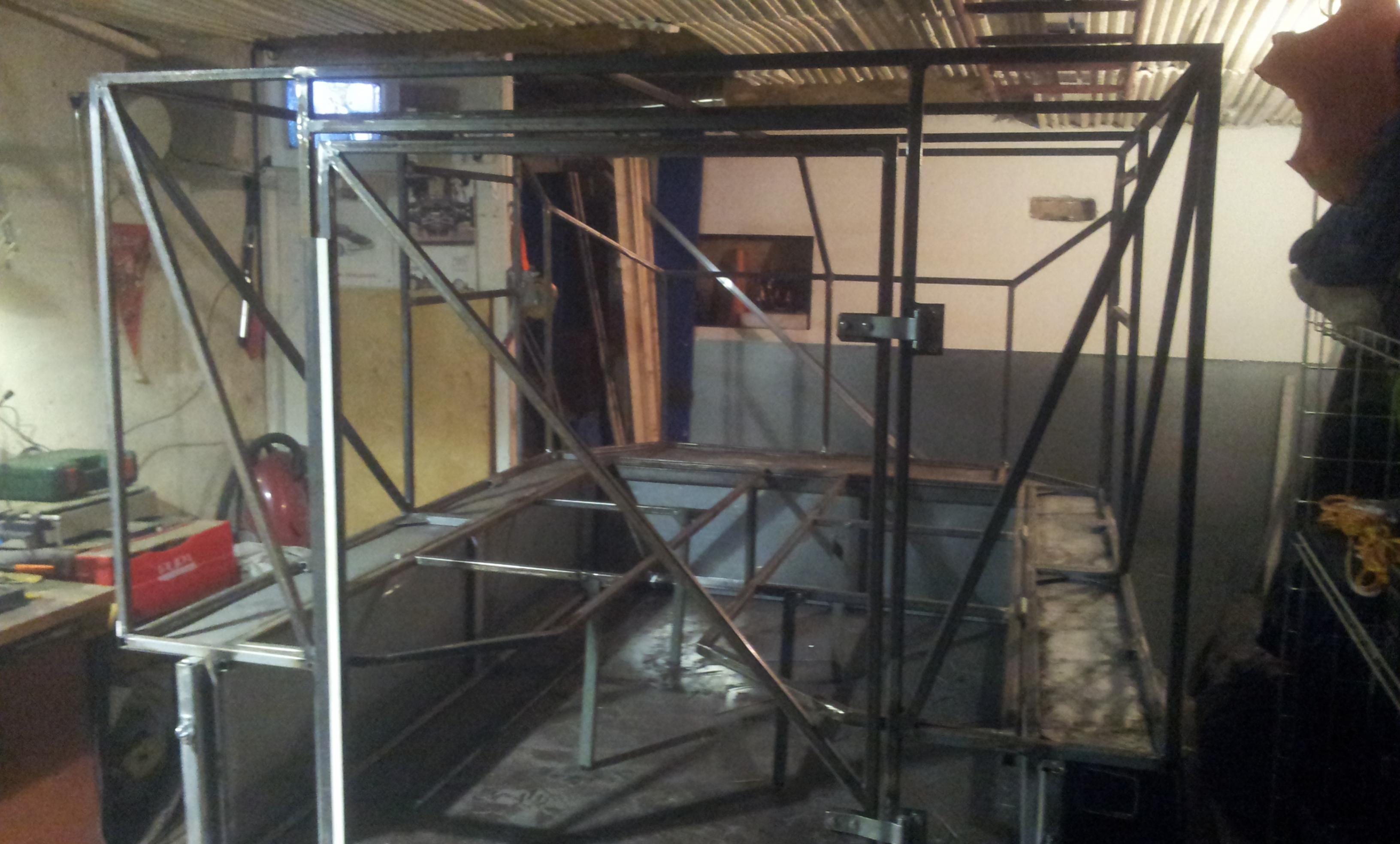

Очередной отчёт - +4 часа, общее время - 37,5 ч..

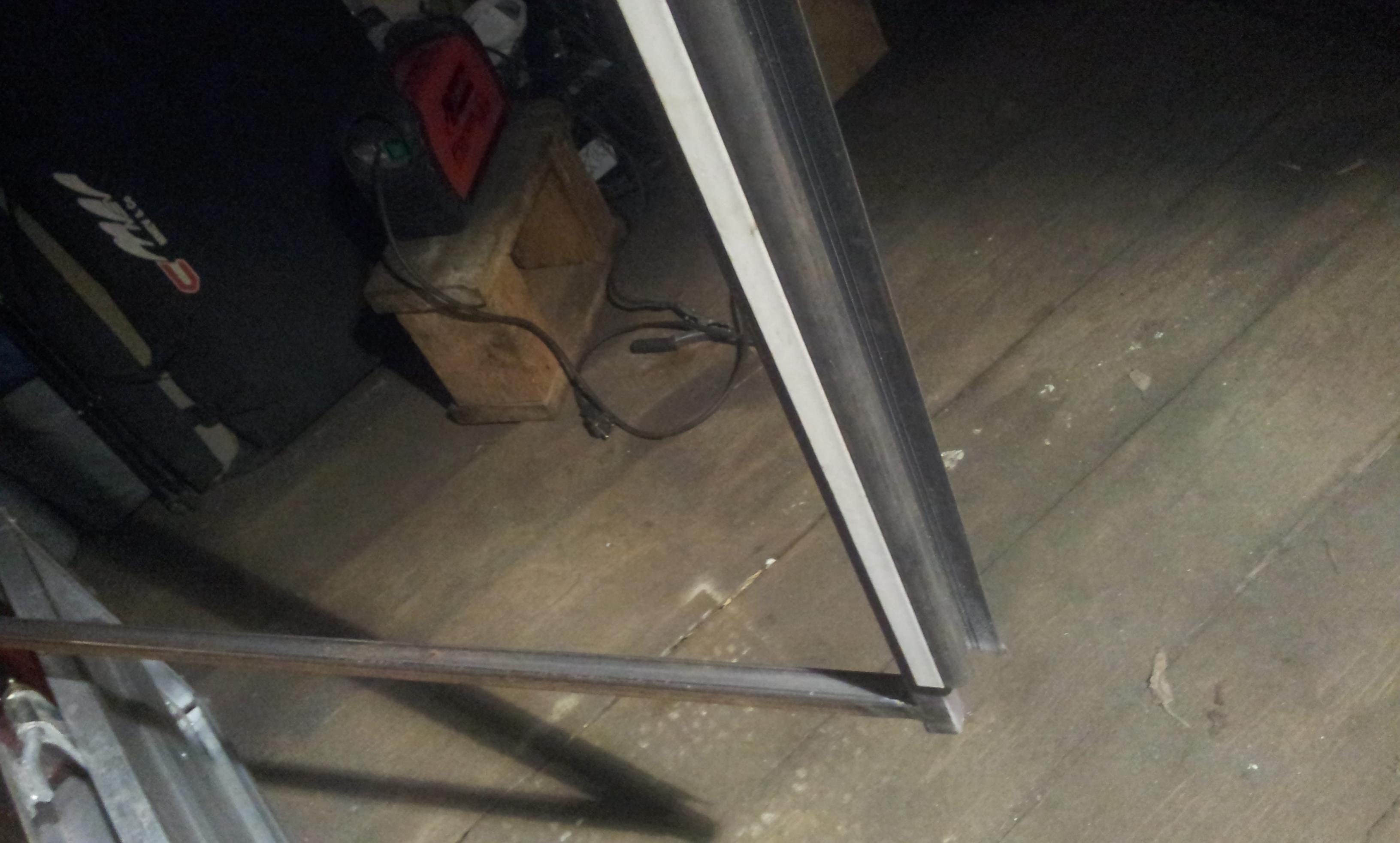

УРА! Закончил сварные работы. Самое ответственное было точно подогнать зазоры по двери. Уплотняющий профиль должен стоять в 10 мм. от стенок. Повозиться пришлось......
Сегодня среда - банный день. В четверг начинаю грунтовку, всего, что вижу. На выходных планирую (если помощники не подведут) обшивать оцинковкой.
Вот, что пятёрка по труду с человеком делает!
