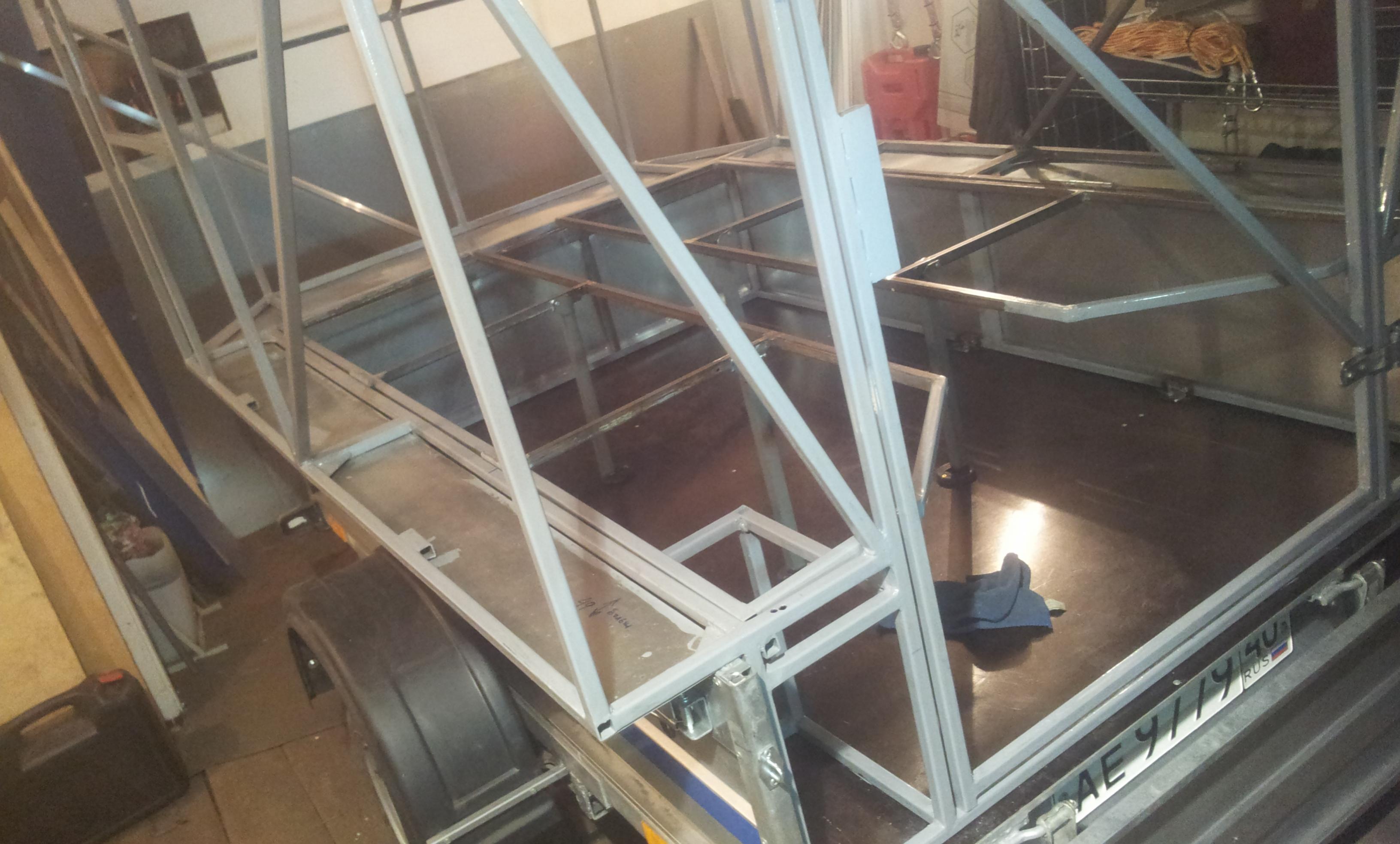

В среду попарился в баньке, четверг + 5 часов в гараже (42,5 ч.).
Всё таки полезно взять тайм-аут и обдумать текущие проблемы. Пообщавшись со знающими людьми, пришёл к выводу - аккумулятор ставить в жилой отсек Нельзя! (безопасность, пары). А куда? И тут пришла ИДЕЯ! По бокам от двери есть "пристеночки". Померил - аккум (б.у. от Рено) встал как родной. Сварил для него каркас, обошью герметично, а доступ с улицы, через лючёк.
Грунтовка..... Вроде всё просто, но муторно. Сегодня планирую полностью закончить грунтовать.
База - готова!
Вот, что пятёрка по труду с человеком делает!
