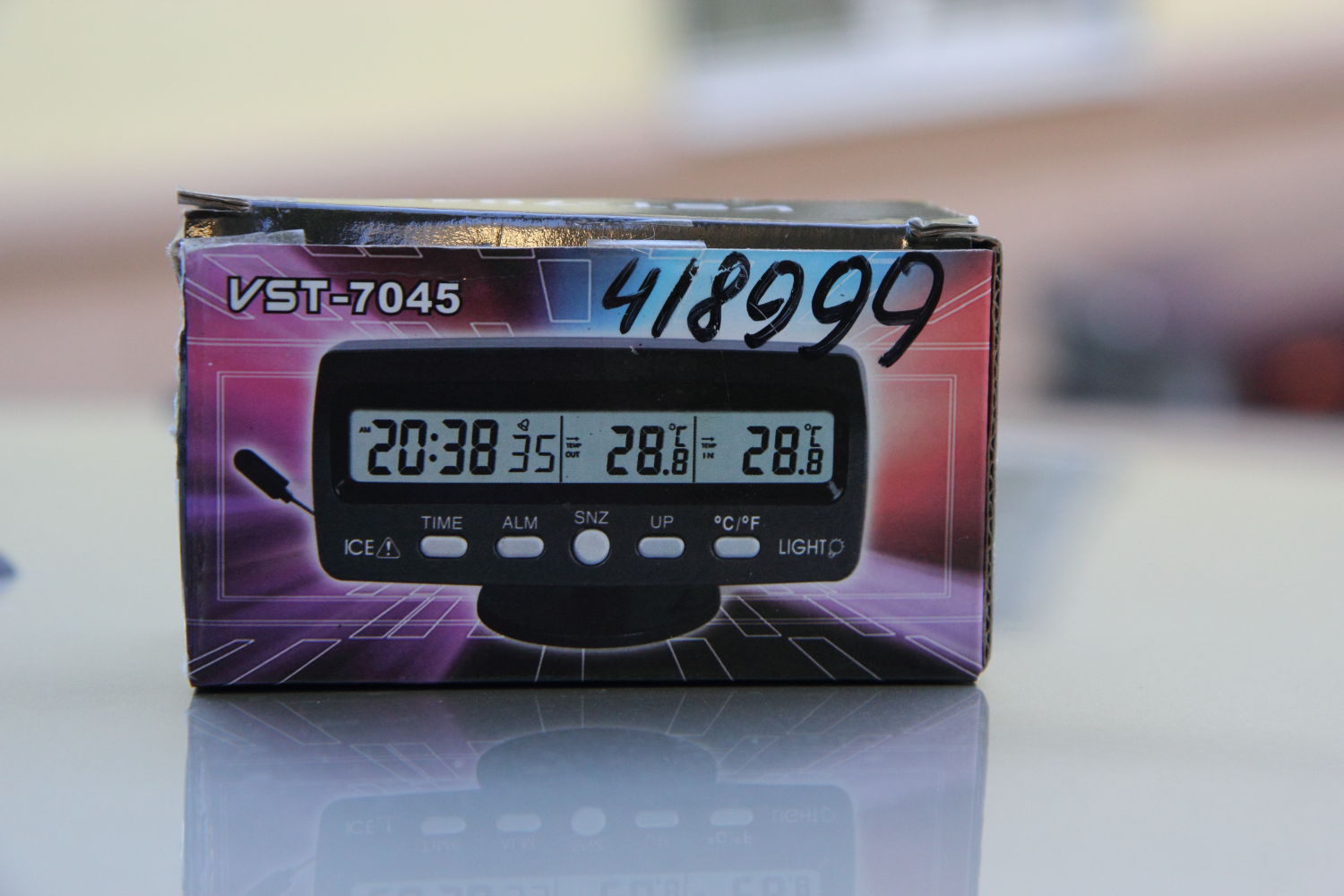

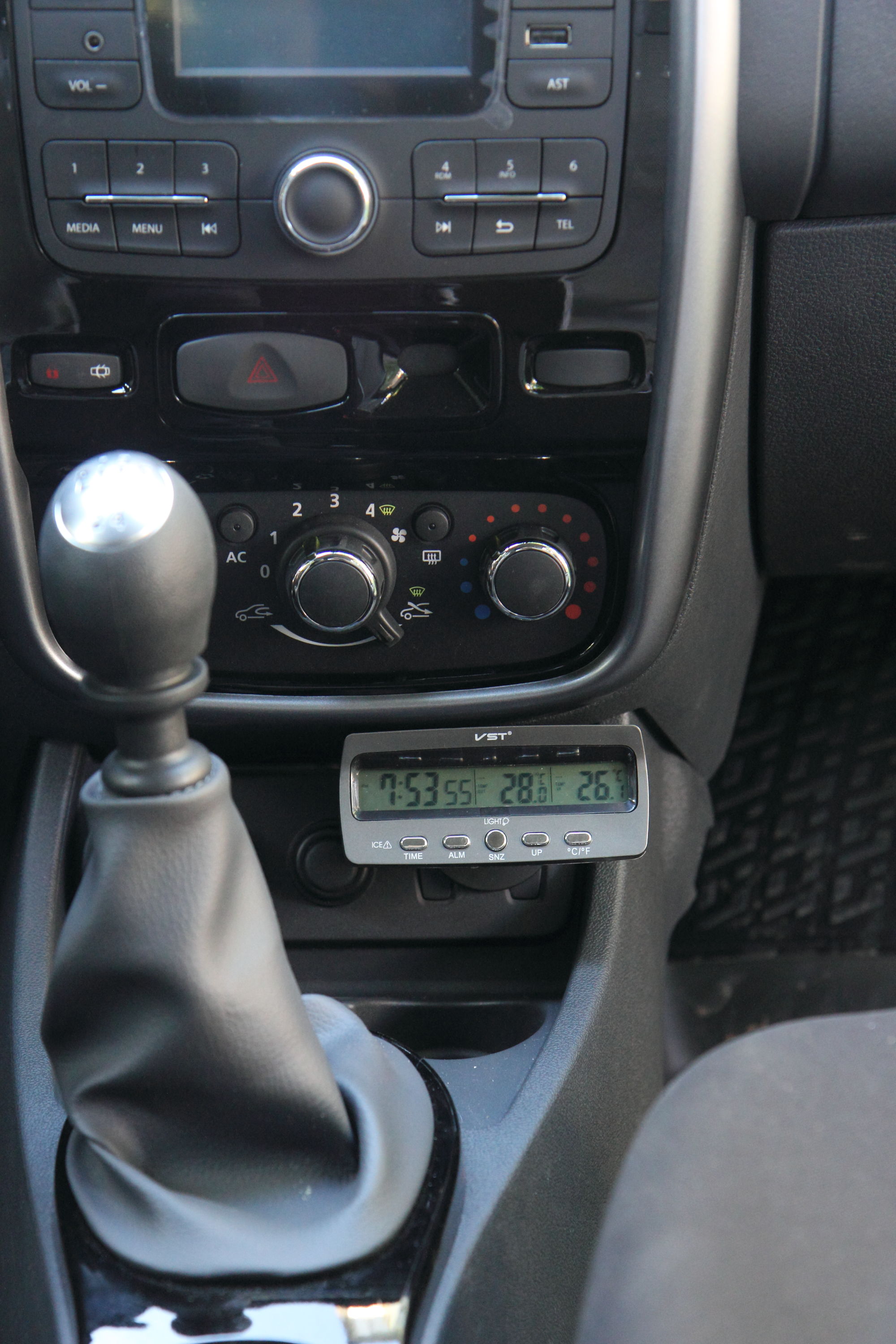

Я вот поставил такой девайс(из ближайшего м-на з/ч)... Пришлось помучиться с протяжкой провода в подкапот, а так ничего сложного. Конечно, точность показаний не то, что штатного (сильно влияет радиатор, вентилятор и т.п), но лучше, чем ничего. Датчик прилепил снизу буксирной проушины, вроде бы должен всегда обдуваться, ан нет, правильно показывает лишь спустя 10 мин пост движения, или после долгой стоянки с хол движком.
