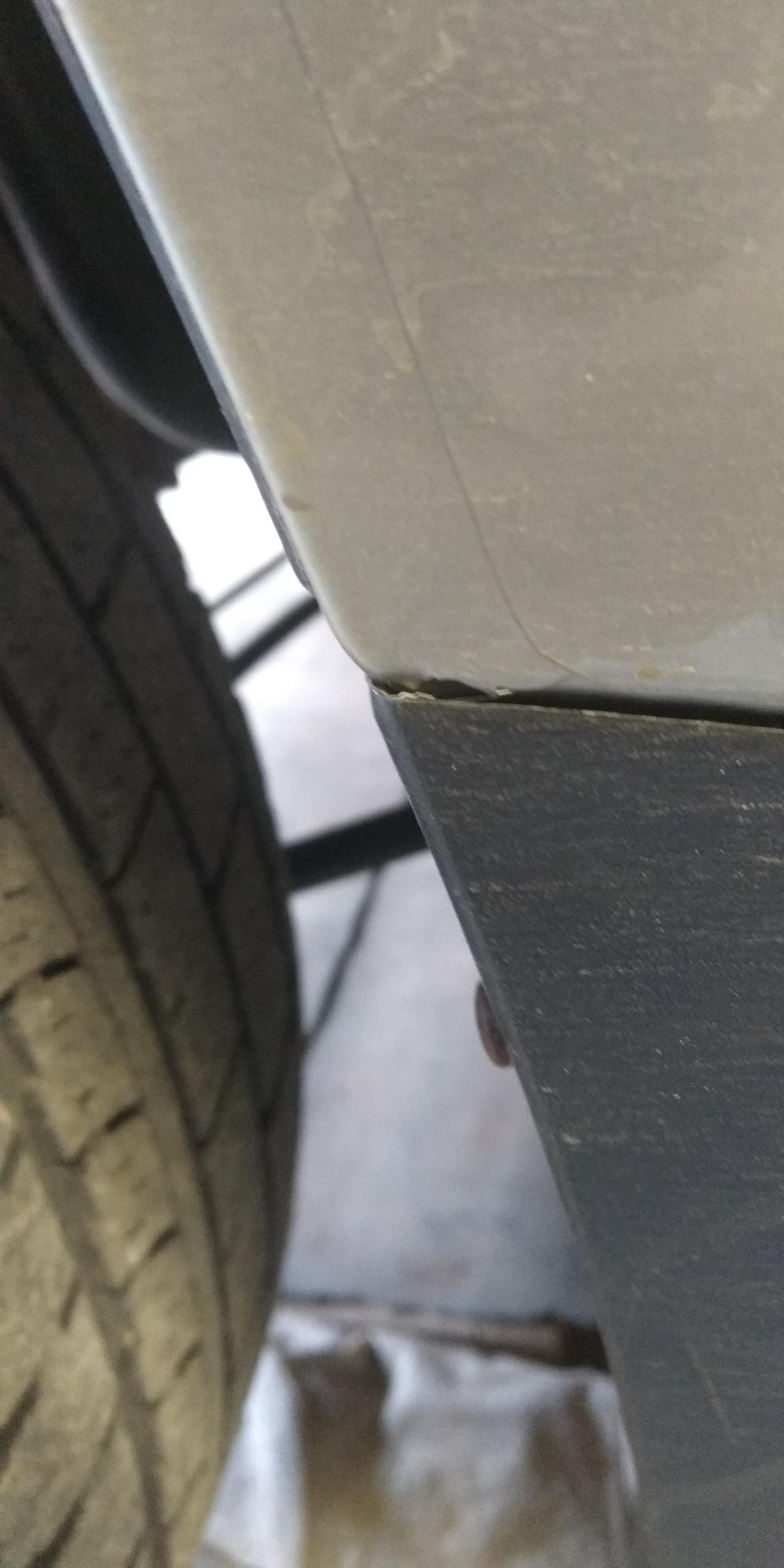

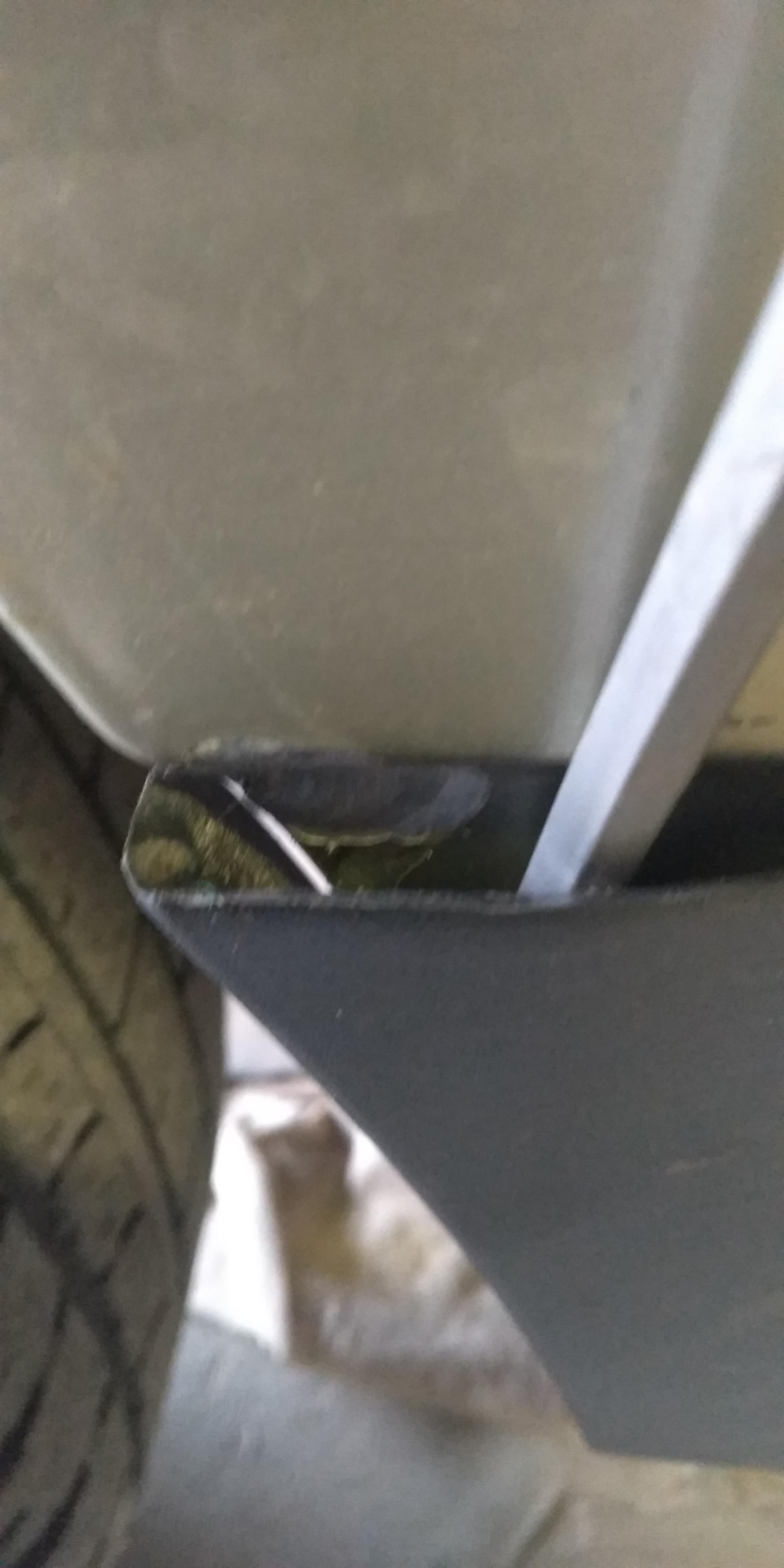

Полистал темку, есть жалобы на "рыжики" лезущие изнутри порога,а вот про отслаивающуюся краску не нашел. Может просто бегло листал сообщения. Вобщем машину мою сам и соответственно все косяки лкп "чувствую" руками. Заметил отслоившуюся краску с порога прям по верхней кромке штатного пластикового порога в том месте кое он примыкает к задней правой колёсной арке. Сегодня решил посмотреть повнимательней. Снимать порог не стал. Снял накладку и вывернул три самореза,немного отогнул порог и картинка обрисовалась грустная. Краска тупо лопнула на изгибе заводской выштамповки короба. Ну и постепенно начала отсходить. Ржавчины нет,есть блеск оцинковки,но впереди зима и соленые дороги. Короче ободрал краску которая уже не соприкасалась с металлом и подкрасил в два слоя "кисточкой". Интересно что пластиковый порог в этом месте по коробу не тёр. Краска тупо лопнула на изгибе.. Плюс под декоративной накладкой порога нашёл ещё один такой же очаг. Страшно разбирать левую сторону. Ну как же так... ЛКП просто облетает с оцинковки.
