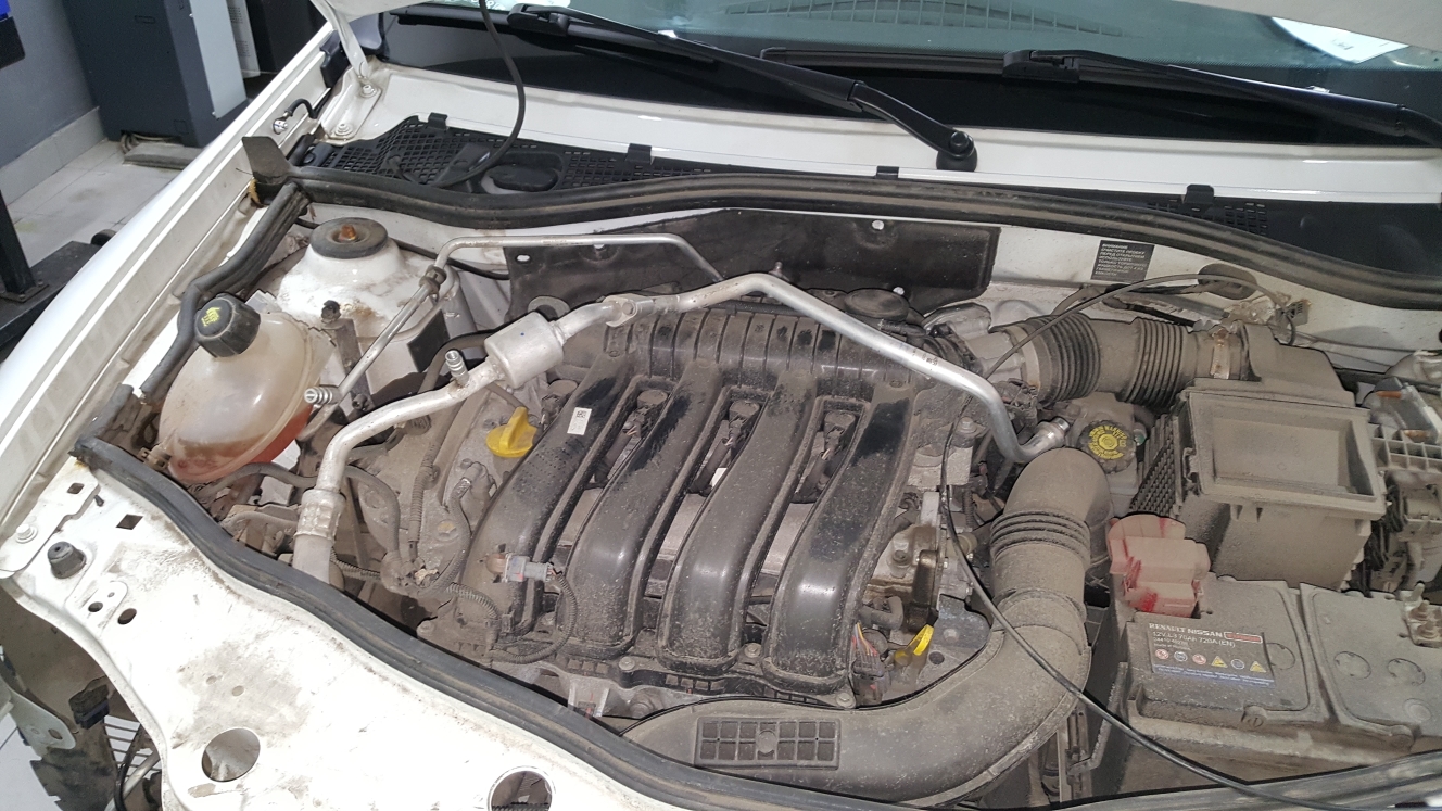

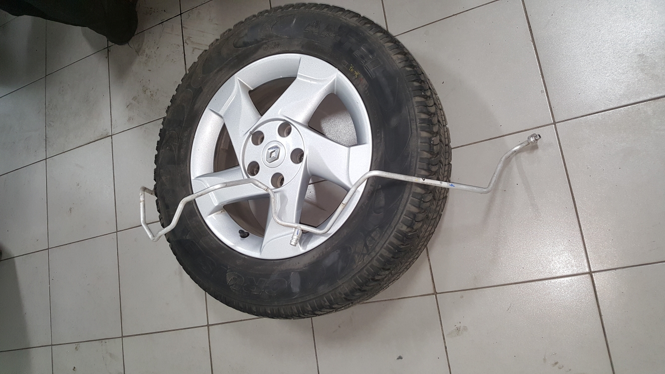

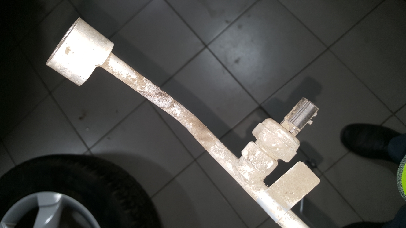

Вчера наконец поменяли трубку. Заняло около трёх часов. В этот раз механик высказал другую версию. Сказал, что трубка не перетирается, а "гниёт от внешнего воздействия". Дырка образовалась в месте, где к трубке крепится хомут. Механик сказал, что между хомутом и трубкой накапливается влага и реагенты, которые и ведут к разрушению трубки в этом месте.
