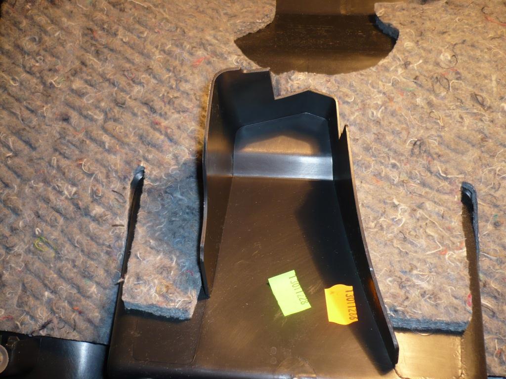

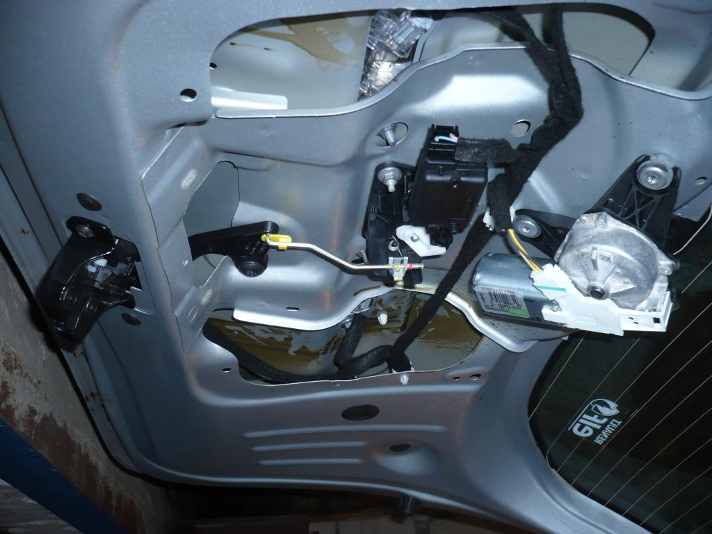

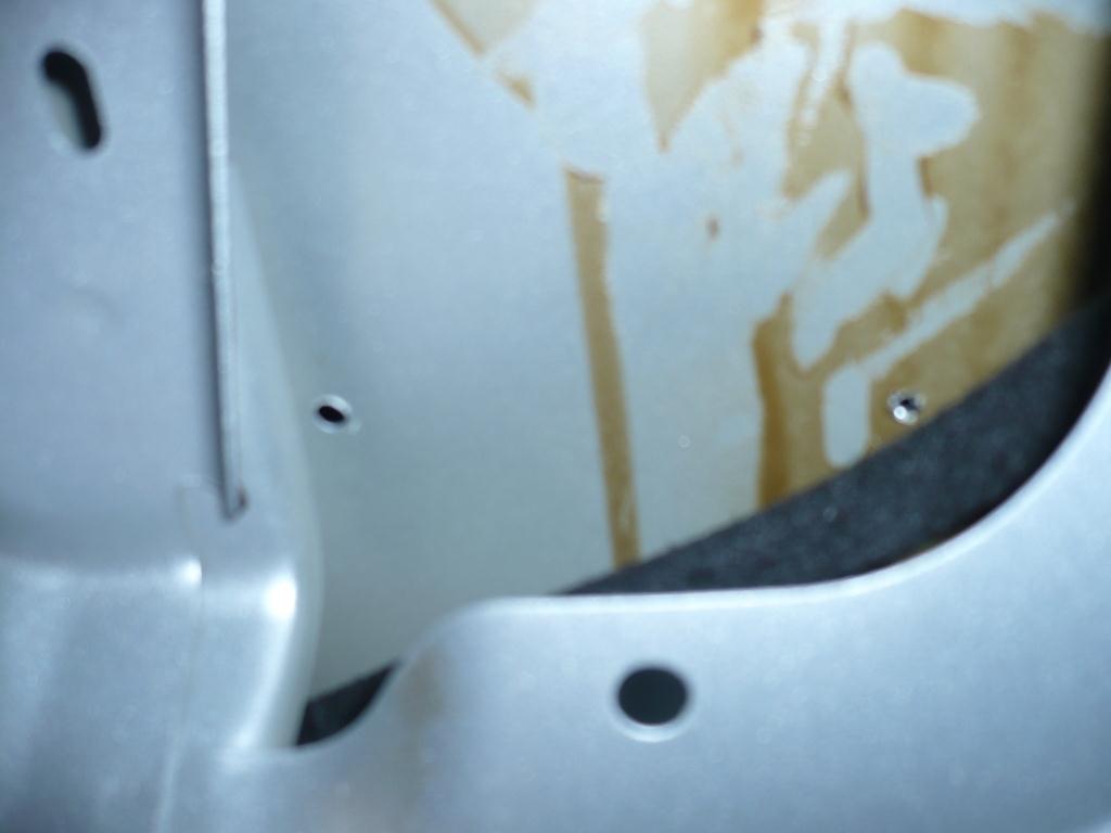

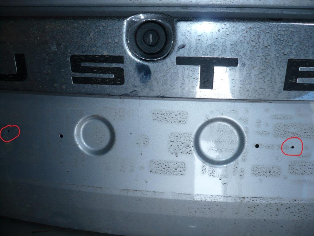

Снимал ли кто заднюю пластиковую накладку? И если да то выложите пожалуйста фото,и то я не пойму как ее снять два шурупа выкрутил попробовал потянуть за края но побоялся вдруг пластик лопнет.
Хотелось бы рамку прикрутить на болтики как полагается!

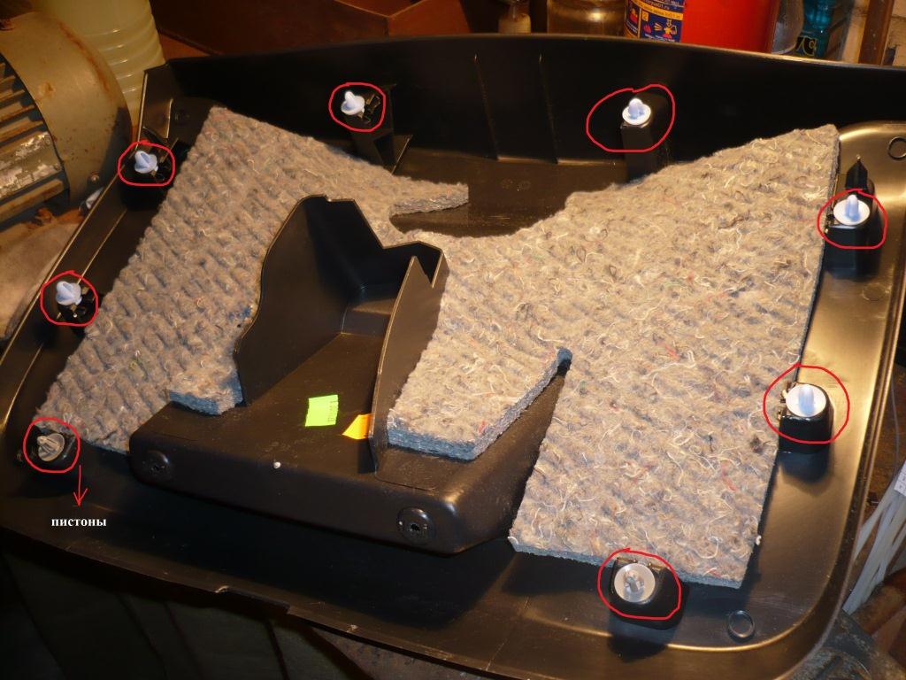

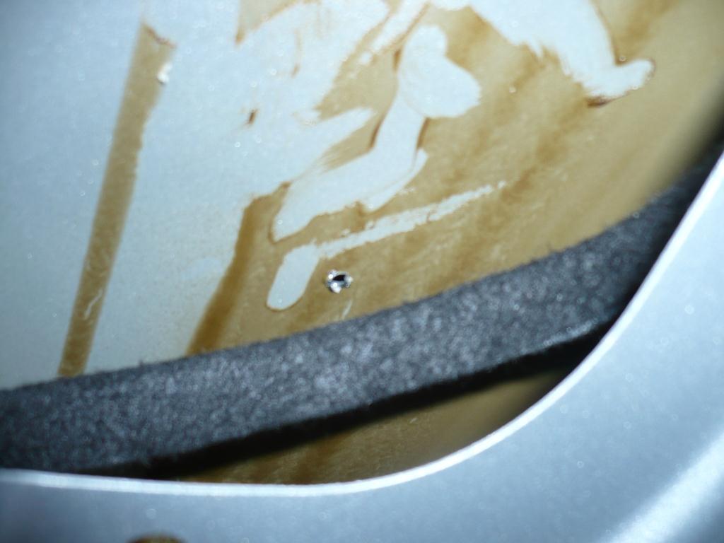

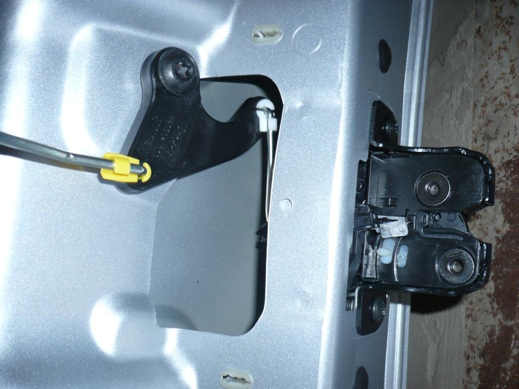

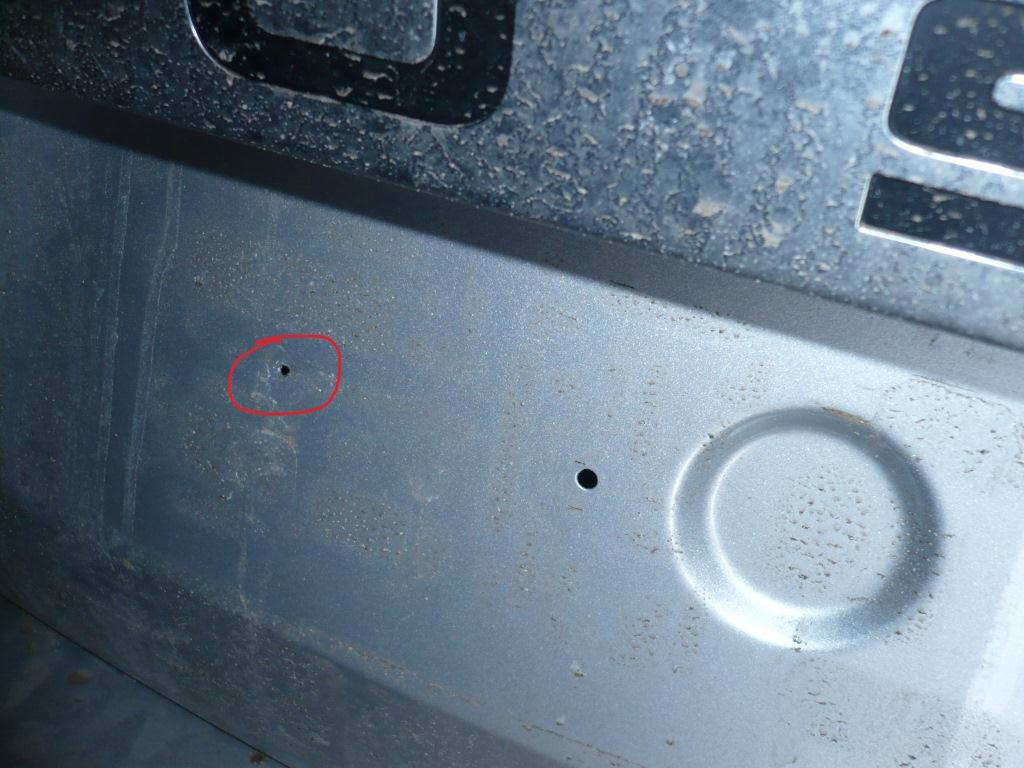

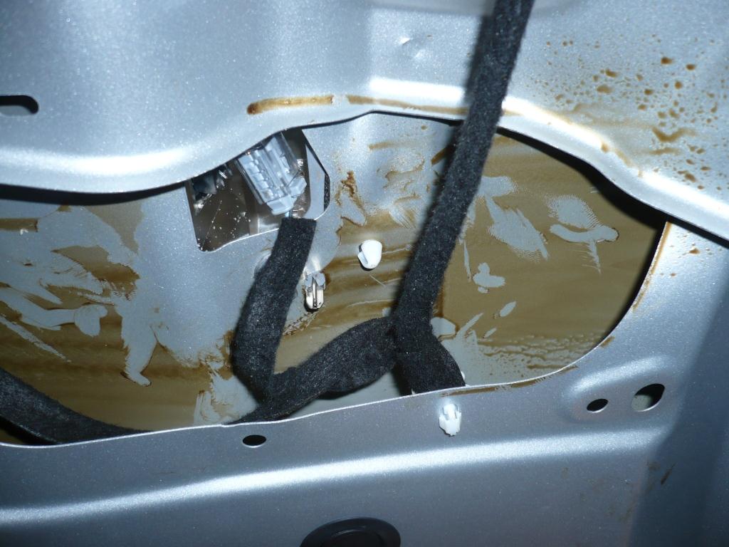

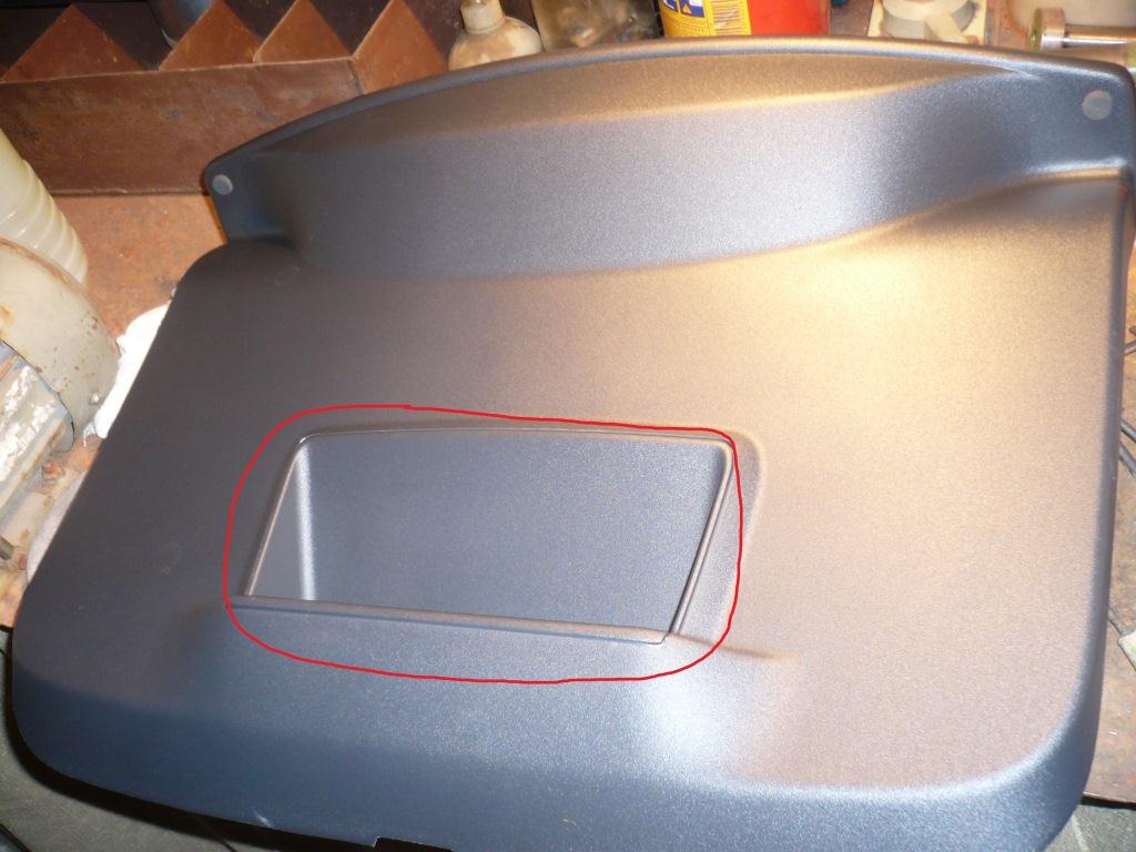

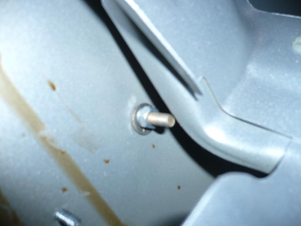

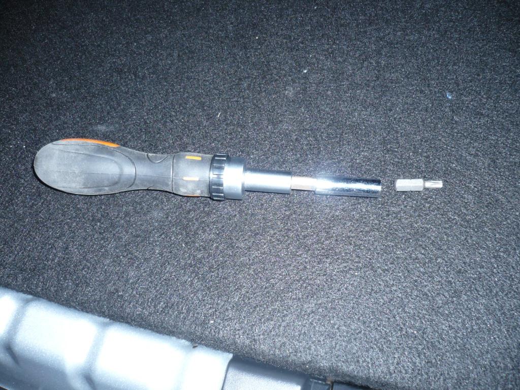

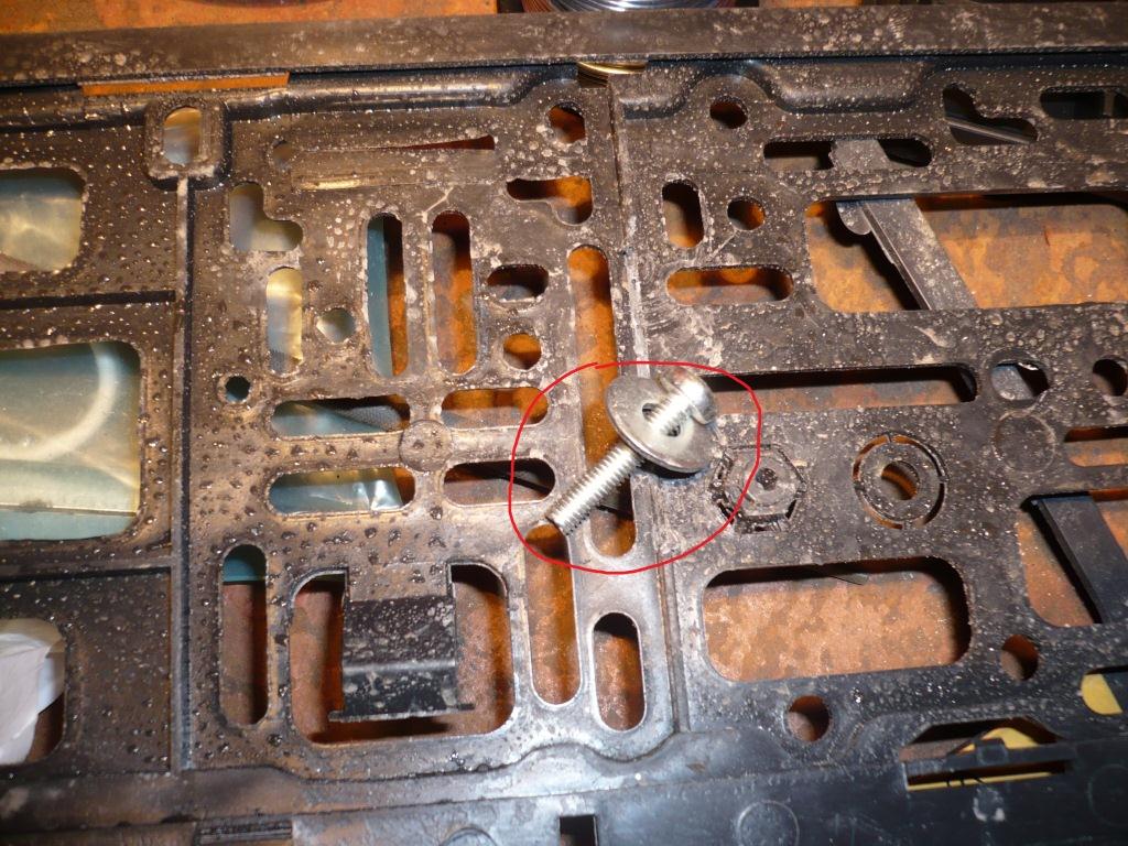

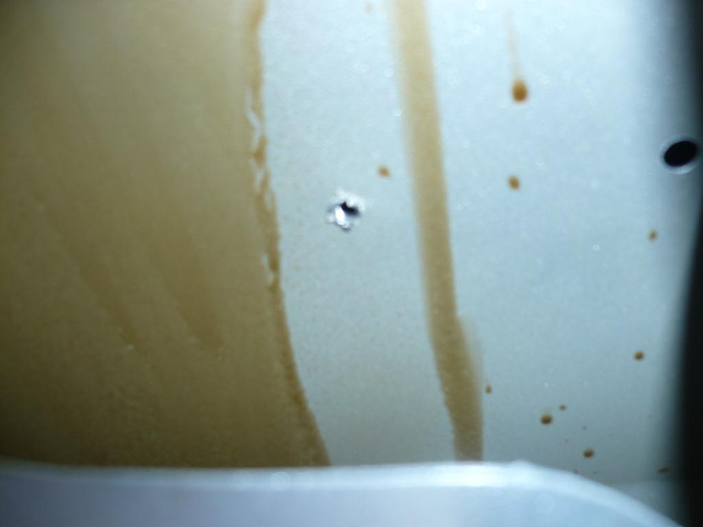

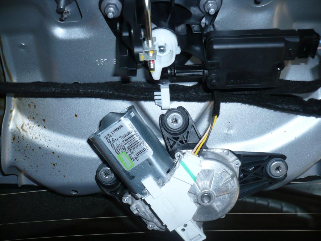

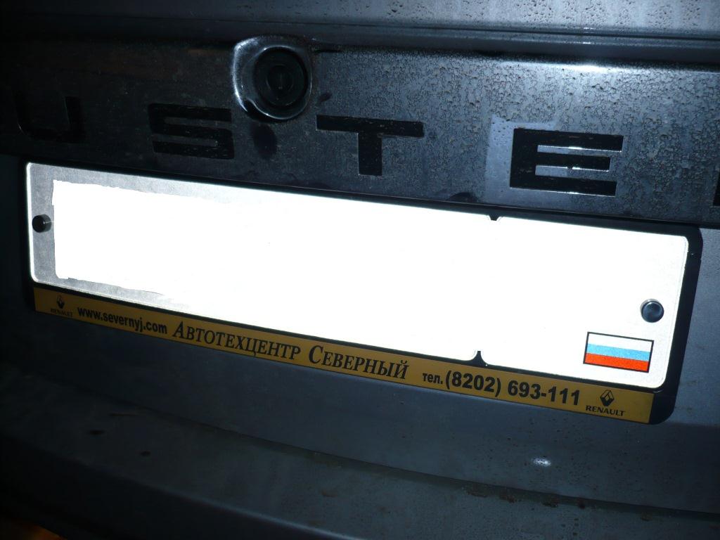

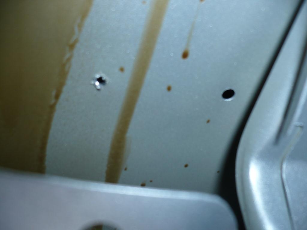

Сегодня прикрутил номера как полагается.Дилер просверлил дырки и прикрутил на саморезы не очень хорошо.Снимаем "обшивку задней двери" выкручиваем два винта торх на 20 внутри ручки, по периметру 8 пистонов начинаем отщелкивать от края двери так удобнее и видим интересную картину так называемая обработка причем отпечатки от рук не мои рамку крепим на болтики 5*20+шайба гравер гайка.Итог рамка на своем месте а номера прикручены к рамке.
