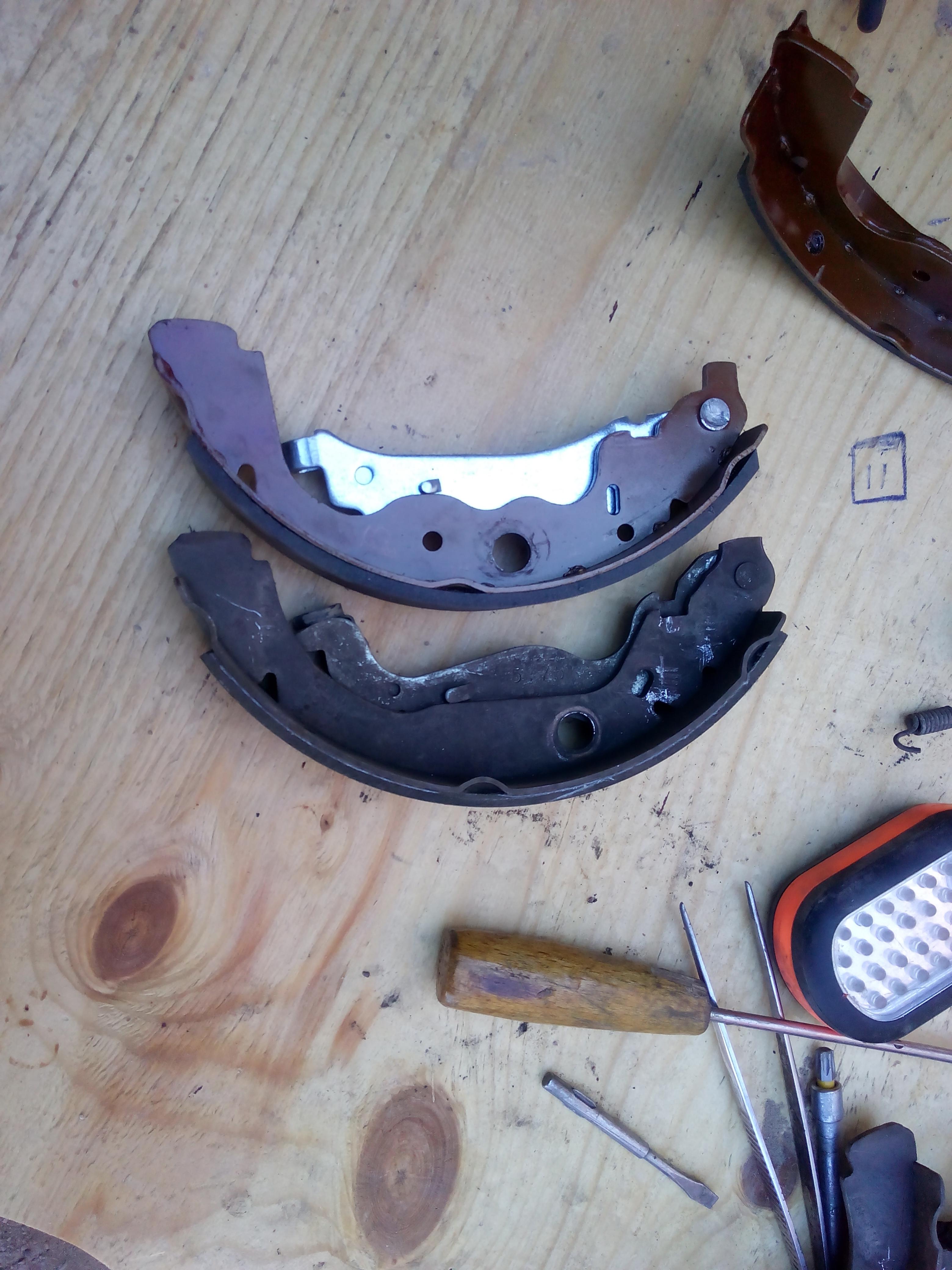

Сейчас пробег 139 т.км. В прошлом году смотрел через лючек и решил заменить задние колодки но в наличие не оказалось. В этом году думаю заменю тем более колодки на днях купил какие были в наличии (ST-6001549705 цена 960 Не покупайте). Начал с левого, снялось все довольно быстро, больше мучался с пружинами. Толщина накладок оказалась более 3 мм. Когда начал ставить оказалось колодки не подходят и-за не правильно выполненного отверстия под штырьки с пружинами прижимающих колодки к кожуху. Завтра пойду возвращать, хотя и в квитанции и в яндексе пишется Колодки тормозные задние RENAULT DUSTER / KAPTUR / DOKKER (ST-6001549705 / SAT) Фото прилагаются. Конечно можно приложить руки и доработать, но можно еще и до 1,5 мм. износа потерпеть.
