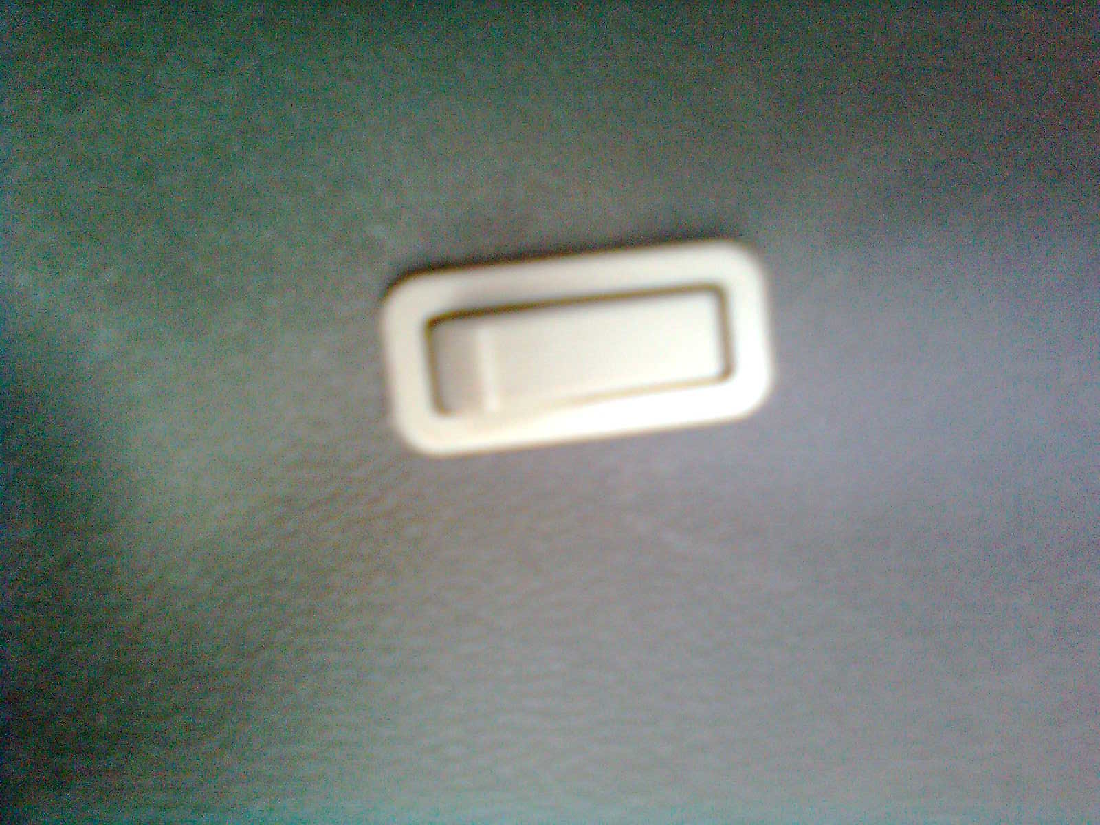

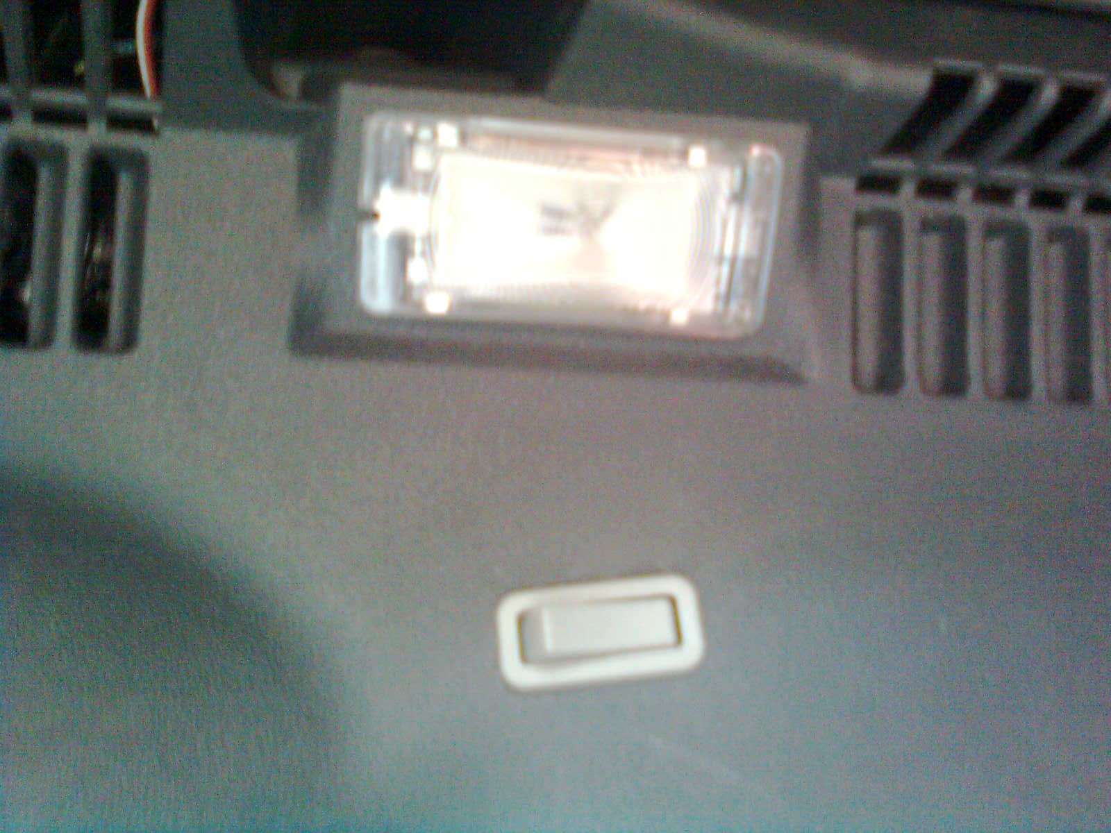

Меня тоже напрягало то, что подсветка в багажнике долго не отключается. Поэтому я решил "усовершенствовать конструкцию". Некоторое время искал в магазинах подходящий светильник с выключателем, но большинство светильников идет с массой на корпус, что не соответствует нашей модели, т.к. у дастера пластмассовая обшивка багажника - не нашел. В итоге я взял - перерезал красный провод и поставил выключатель-прерыватель. На работе снял маленький компактный двухконтактный выключатель со старой списанной компьютерной аппаратуры, по размеру выключателя вырезал отверстие и установил его. Теперь в любое время - хочу - включу, хочу - выключу. Можно поставить любой панельный автомобильный выключатель, продающийся в автомагазине.
