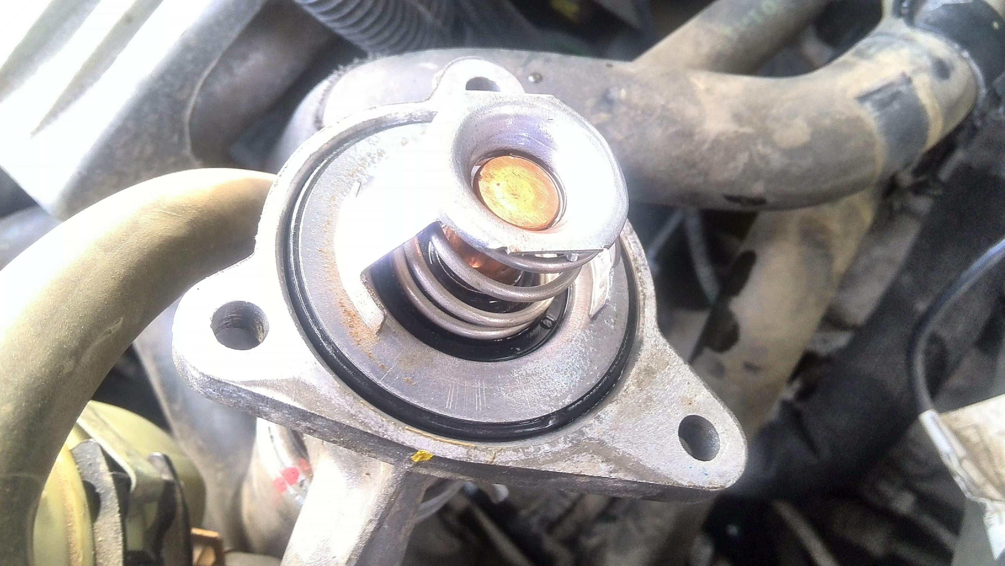

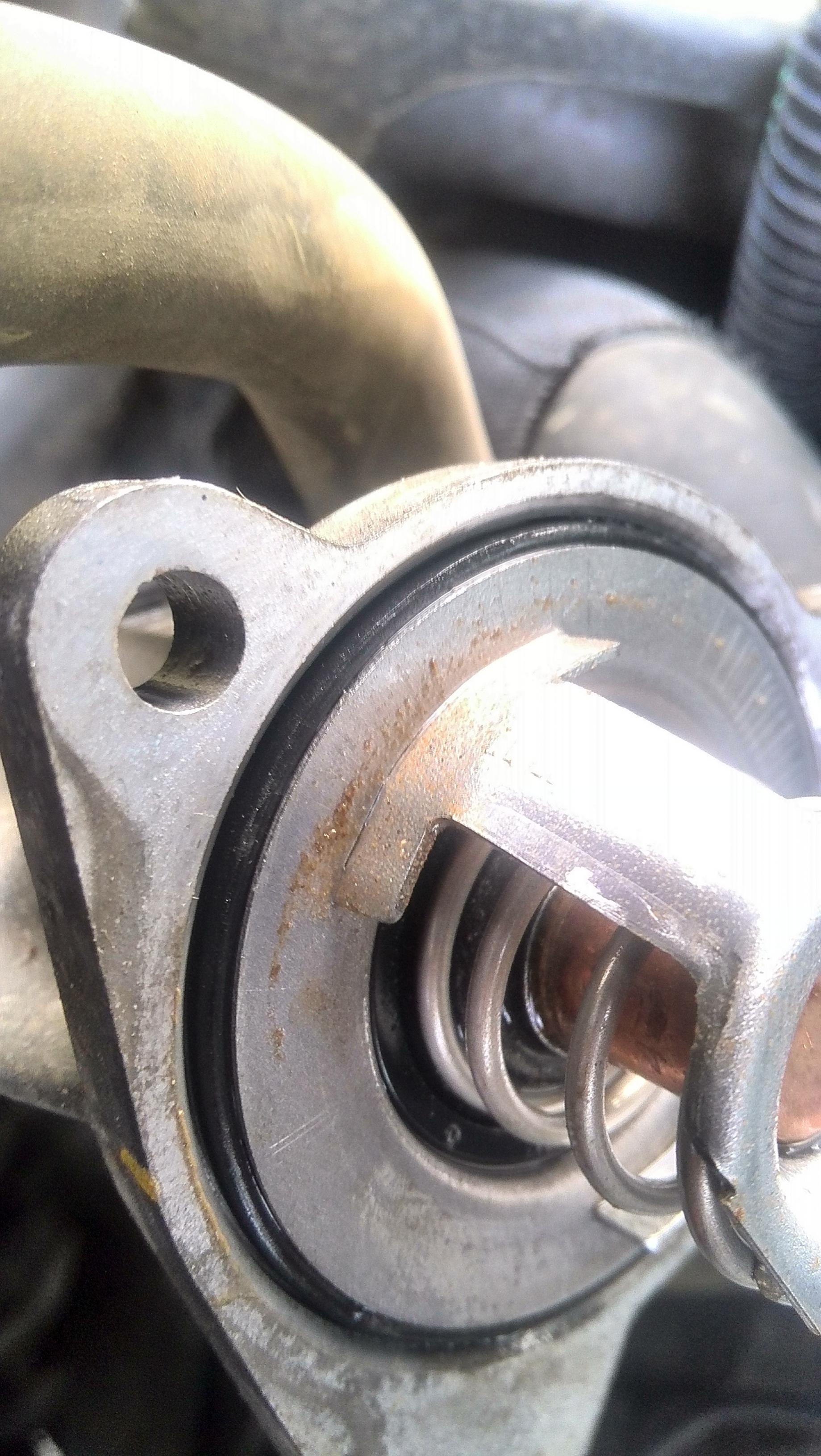

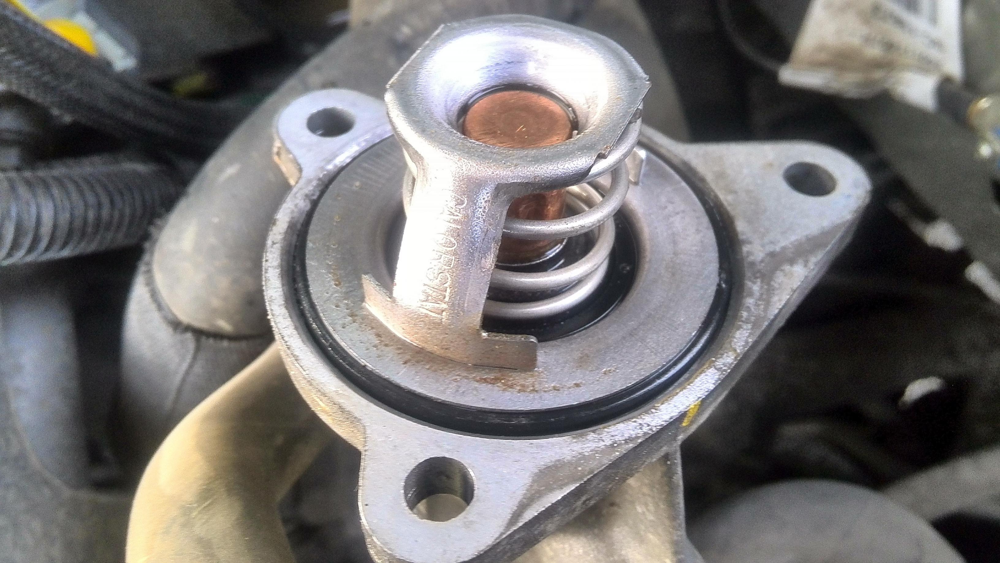

Сообщение от KostyaNN Посмотреть сообщение
object_404, А у меня без доработки не вставал. Посмотрите на фото, там видно тень от кромки термостата. Каемка, на которую одевается резинка, у меня была выше, чем внешняя прилегающая плоскость патрубка термостата.
После снятия небольшой фаски натфилем все встало на свои места.
Не ужели термостаты так разнятся? У меня тоже TH6047.89J.
Я точно не понял о чем идёт речь. Вот сегодня разобрал, у меня выглядит так с оригинальной прокладкой.
