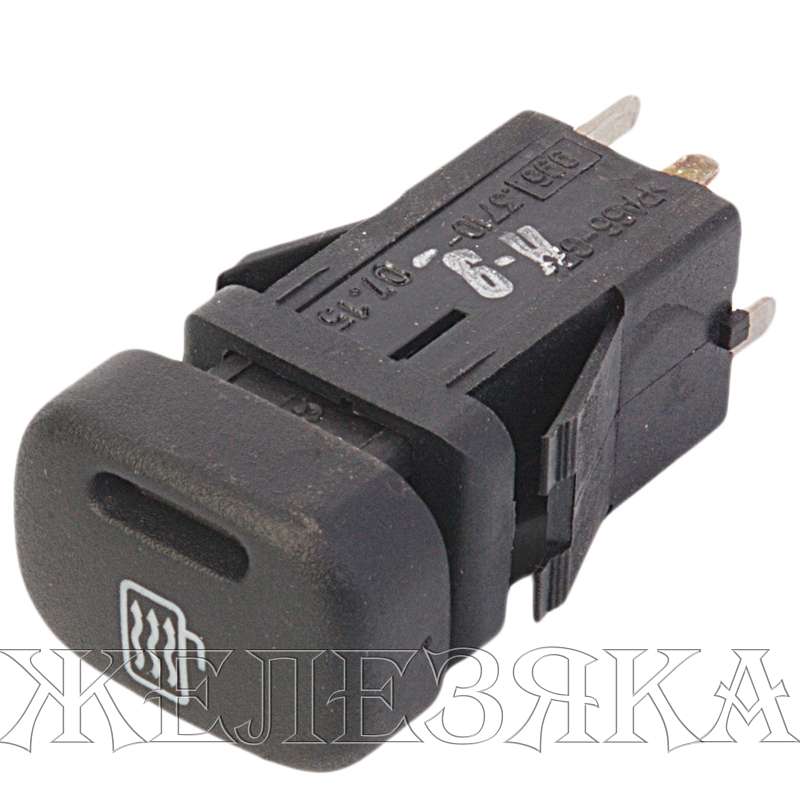

От аккумулятора через предохранитель на плюс, потом реле, минус на прямую
Сечение 1,5-2,5. Управляющий провод сечением 0,25 через такую кнопку.
Я провод вел по желобу уплотнителя
