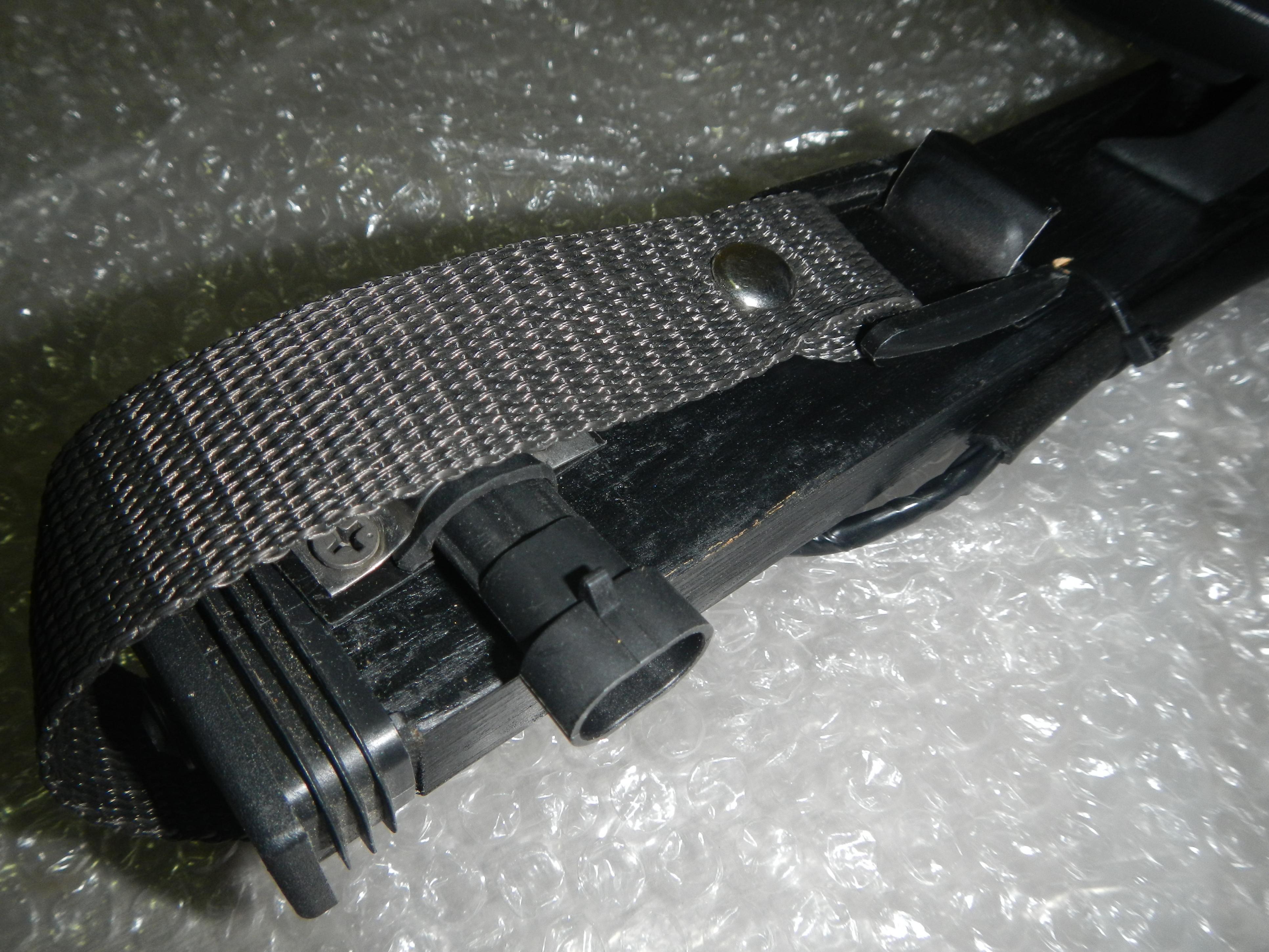

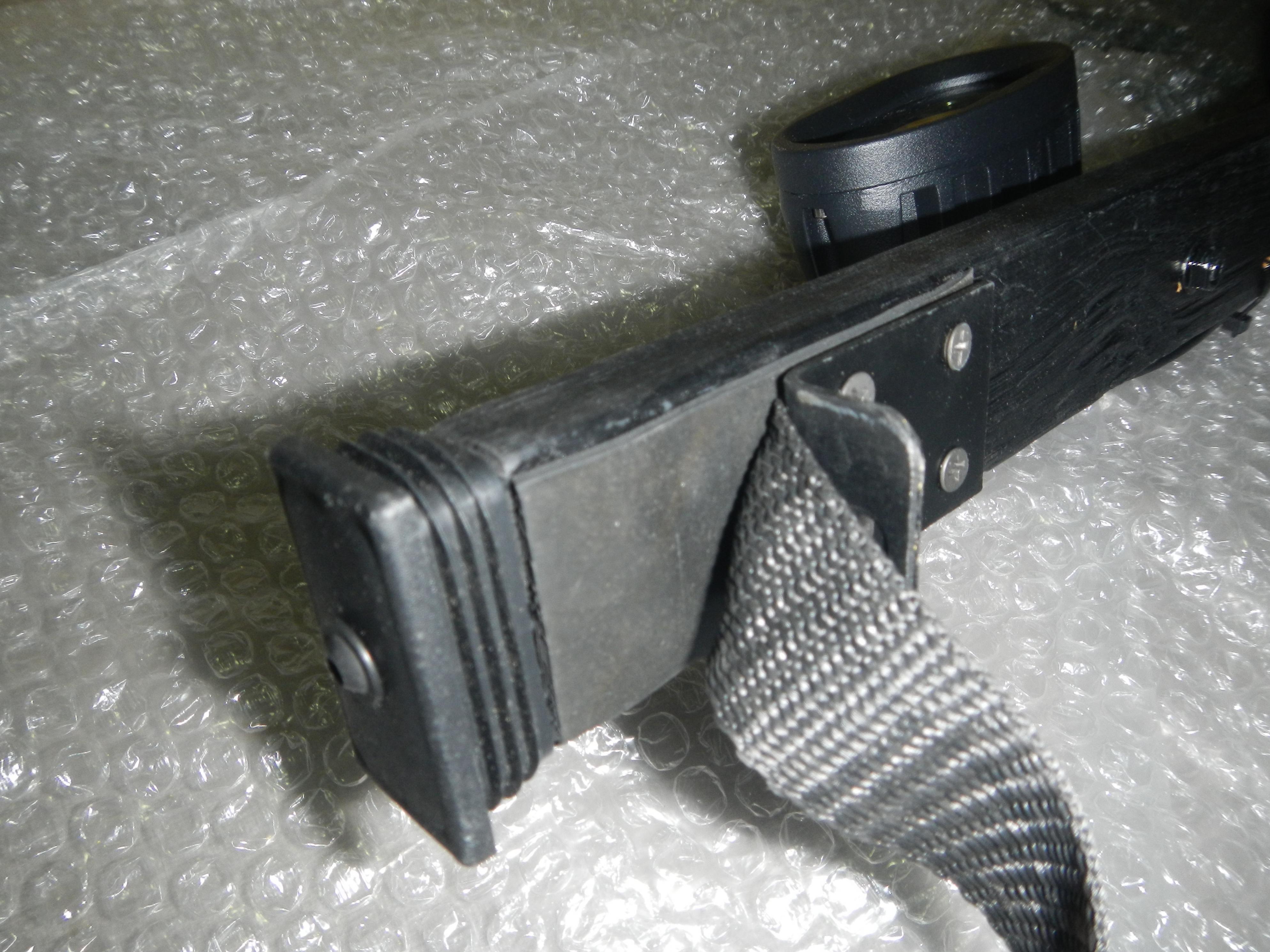

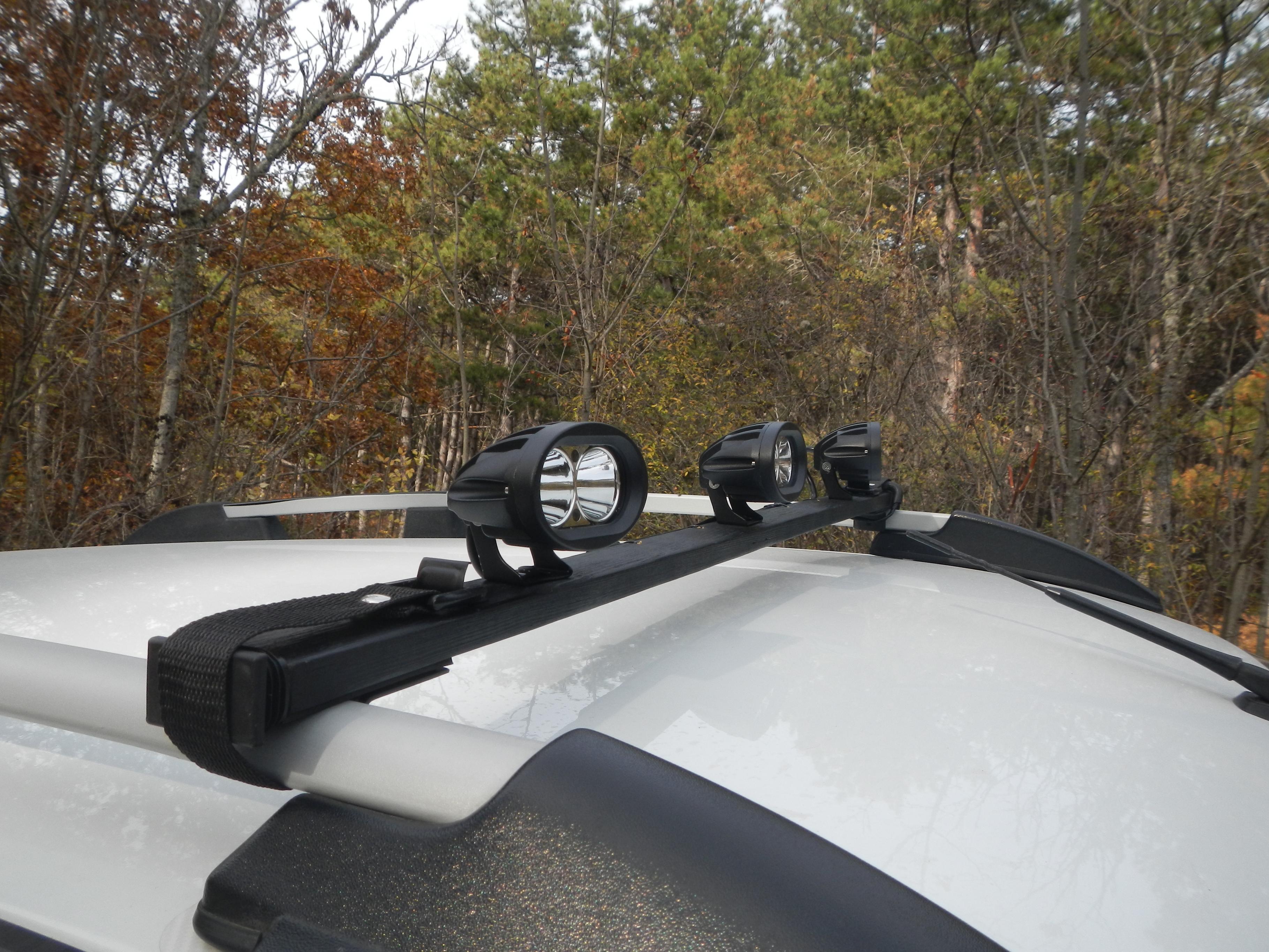

Пересмотрел тему. Спасибо за "путеводные " мысли . Сделал рабочий свет в виде быстросъемной перекладины на рейлинги. Время установки-пристегнуть два ремешка, состыковать разъем. Место установки (направление сектора осещения)- вперед,назад, с хорошей боковой подсветкой. Материал оперечины-деревяный брусок. Суммарная мощность фонарей 60 Вт позволяет подключаться шнуром к розетке у рычага КПП через тумблер. Результат для лесной дороги -неожиданно потрясающий-настоящее "рабочее освещение".
