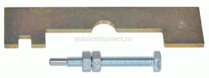

вообще то видел в инете с ценником 300-500р, приспособа для замены ремня ГРМ для лада ларгус с двигателем к4м.
http://autoinstrument.ru/index.php/product/83217/
да вот же она 450р
з.ы. мне болт не вкручивали, на к4м коленвал со шпонкой, так что обошлись только фиксацией приспособой распред валов, и обычной меткой с ориентацией по шпонке.
