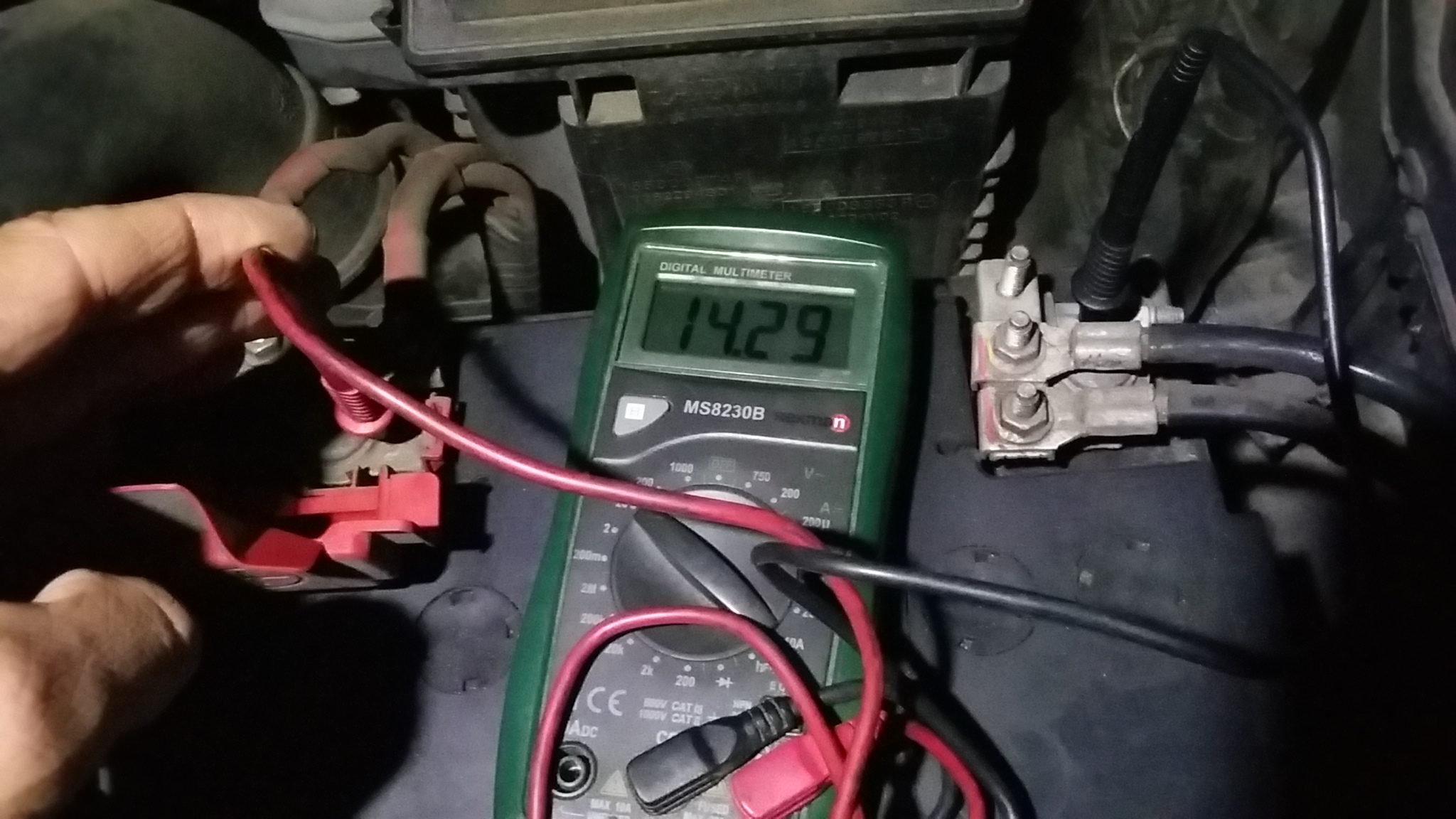

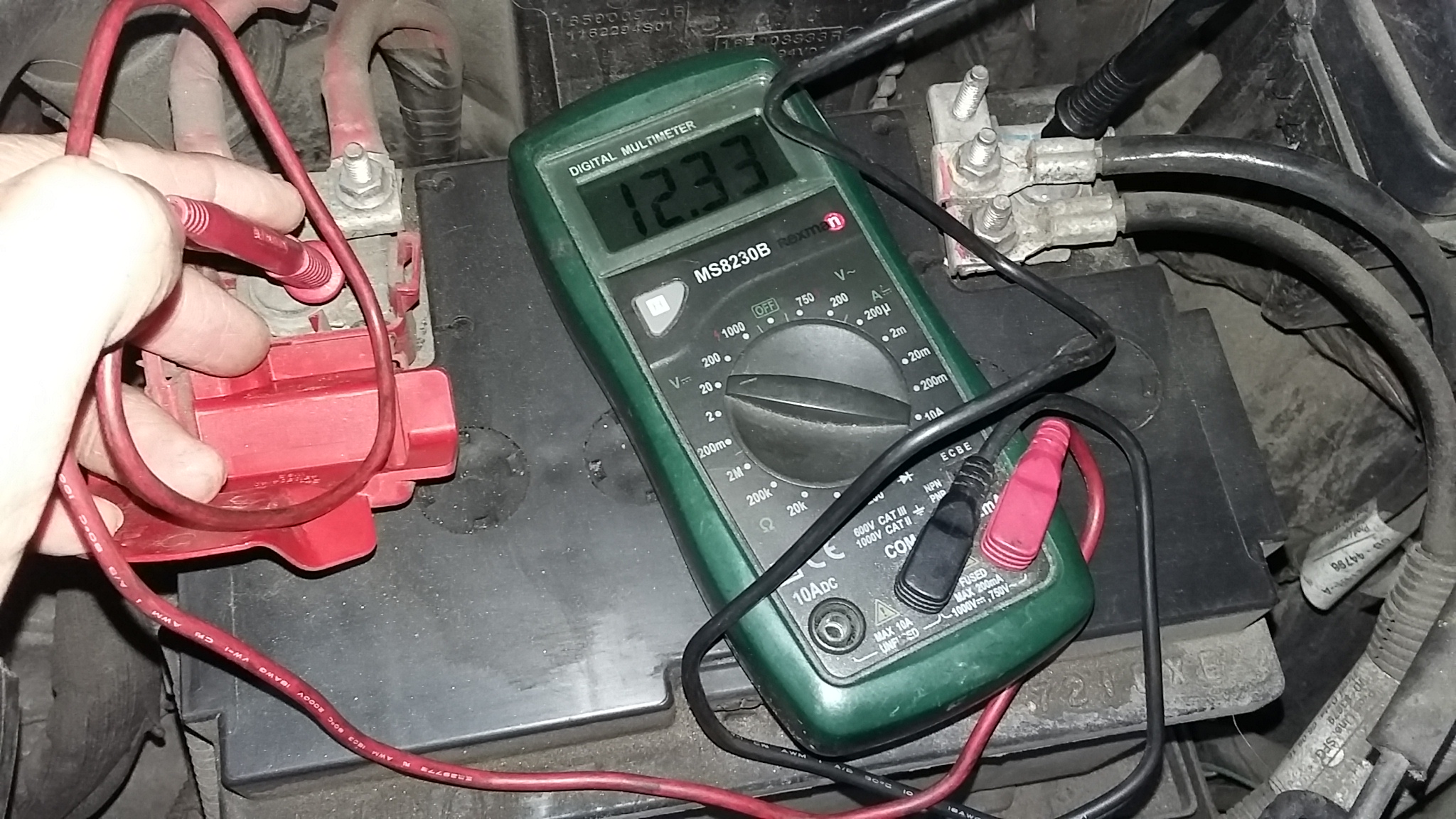

Напруга на холодную - 12.33v (без вставленного ключа в замок зажигания)
Напруга на заведённом - 14.3v (только что завёл)
Передний привод рулид.
