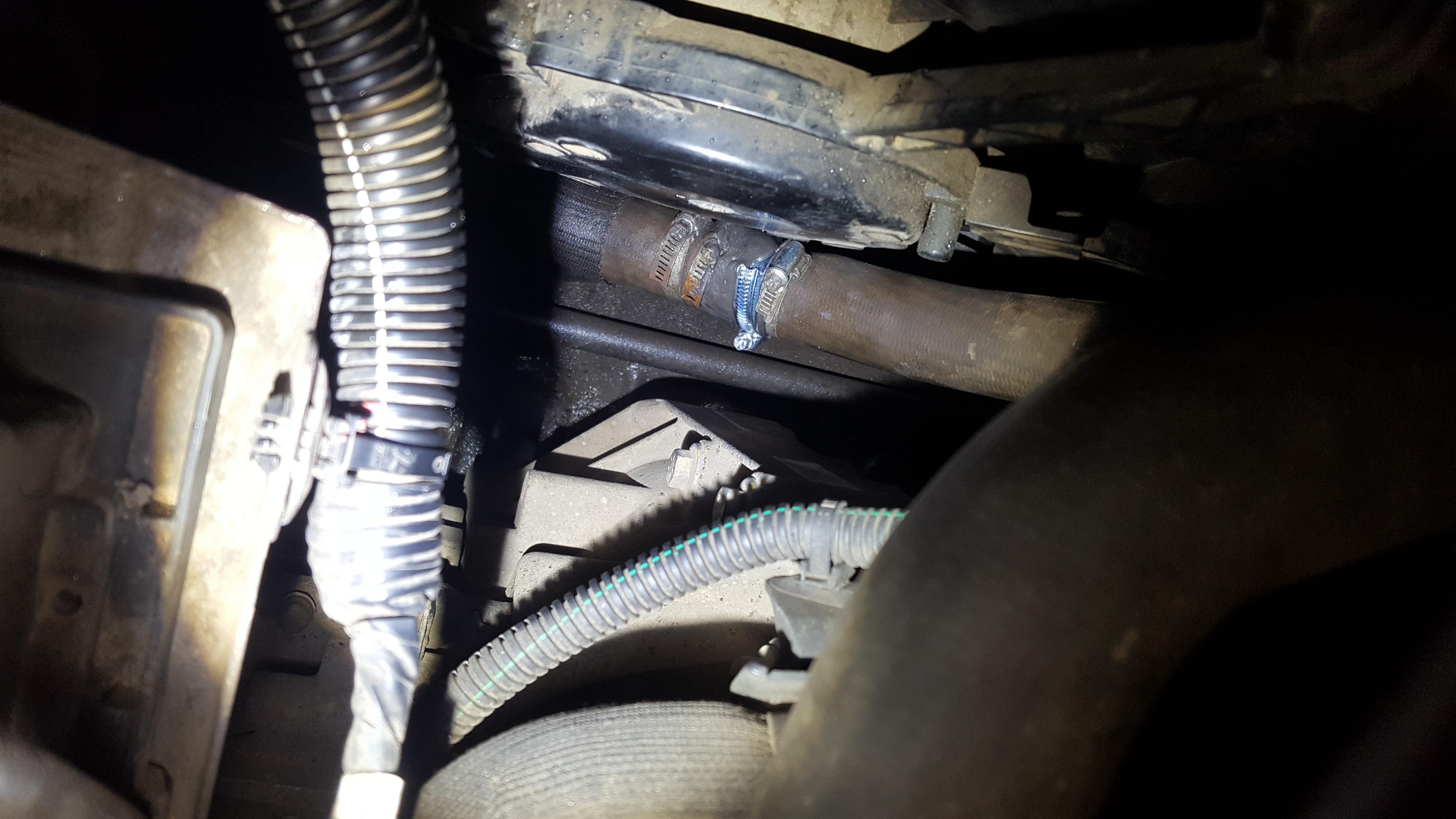

Вот это место. Получается 2 точка где протирается патрубок. ))
Также посмотрел место, на которое указал автор выше. Канавка есть, приличная, завтра в гараж, делать заплатку. Ну и в максимально короткие сроки менять патрубок и сделать дополнительную защиту на эти места.[COLOR="Silver"]
