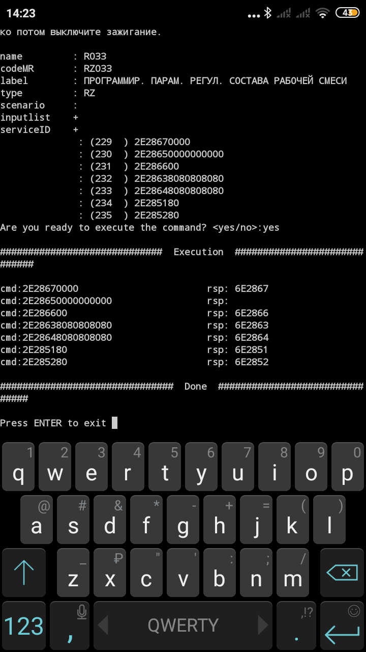

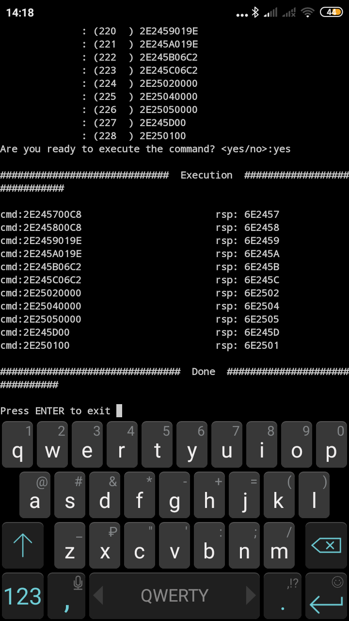

Есть еще странности, ребята с канала Ремонт рено на ютубе. При перепрограммировании крайних положений ДЗ, говорят о характерных звуках при этой опреации. У меня при этом полная тишина. Хотя, если включить зажигание, а через минуту отключить, работу ДЗ(те самые звуки) слышно. При сбросе адаптаций, в логе исполнения команд PyRen, как будто не распознана одна команда.
Странно также, что при сбросе всех адаптаций не обнуляется PR606.
