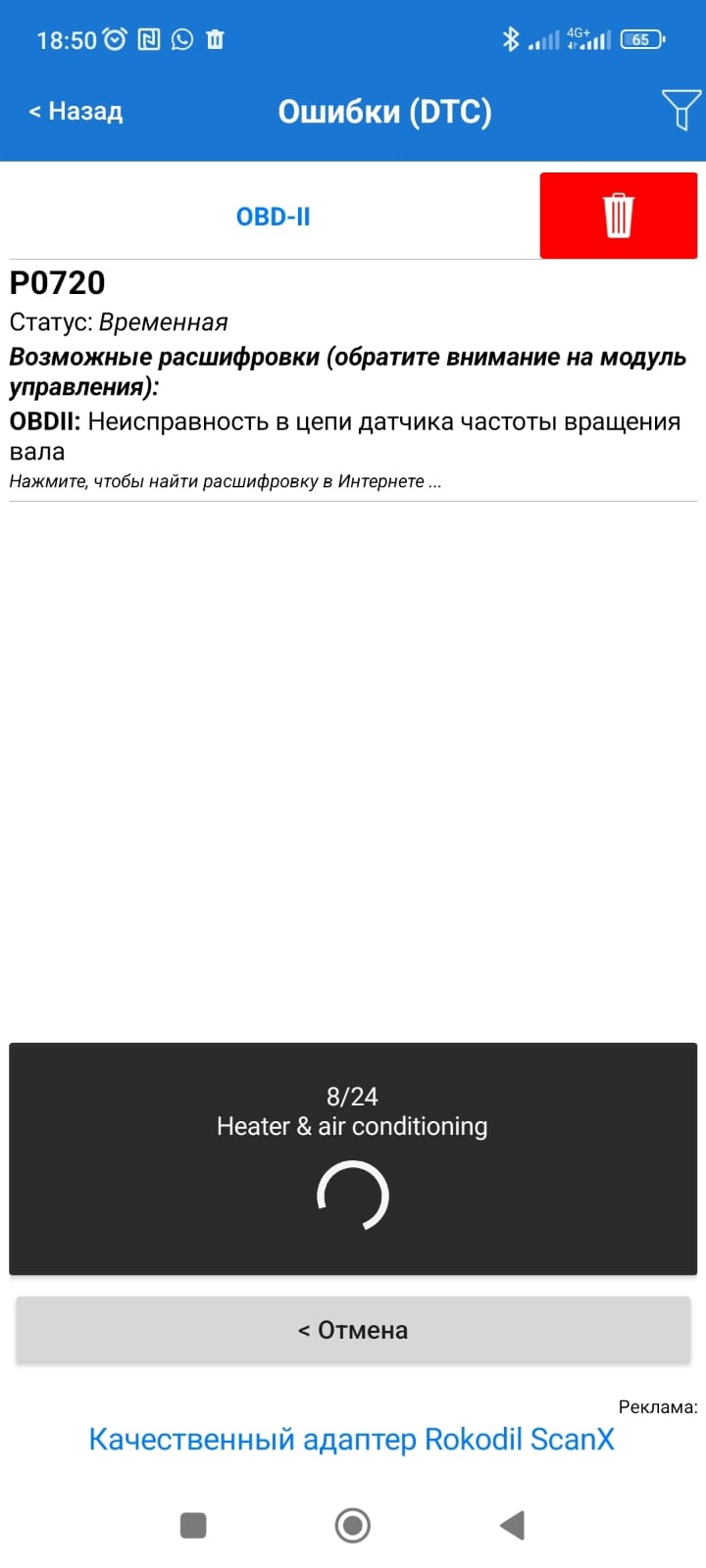

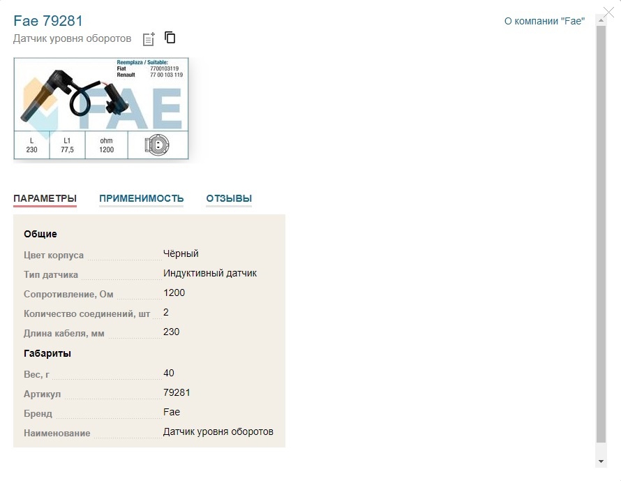

После ремонта проехал 300-400 км. Вечером решил поехать в магазин и тут беда. АКПП не переключает с 1 на 2, обороты растут машина не едет, если и переключает то с ударом. Вылезла ошибка P0720 (см картинку). Заказал датчик, поменял (см картинку). Проверил всю проводку на целостность, все отлично, даже намека нет на протирание или еще что-то. Все контакты сухие и без подозрений на окисление или ржавчину. НО...

Проверил датчик входного вала, выдает сопротивление 1215, при вращении колеса четко реагирует и выдает импульсы. (см. картинку)

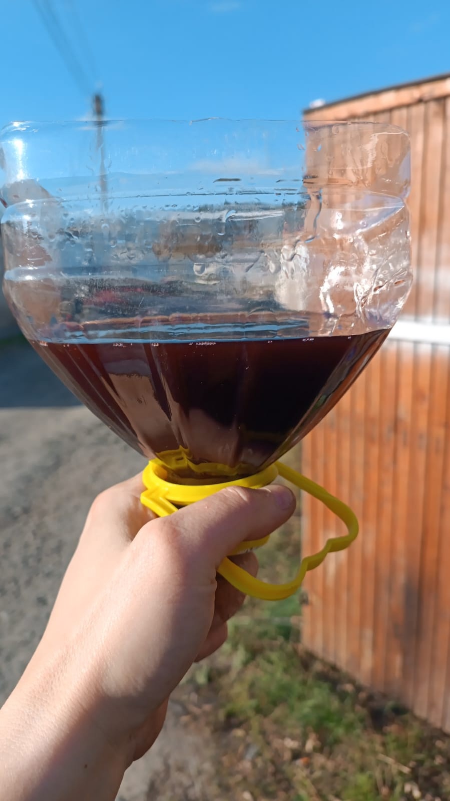

Проверил масло и уровень, все в норме (см фото). Посторонних шумов нет, в остальных диапазонах АКПП работает как и раньше.
