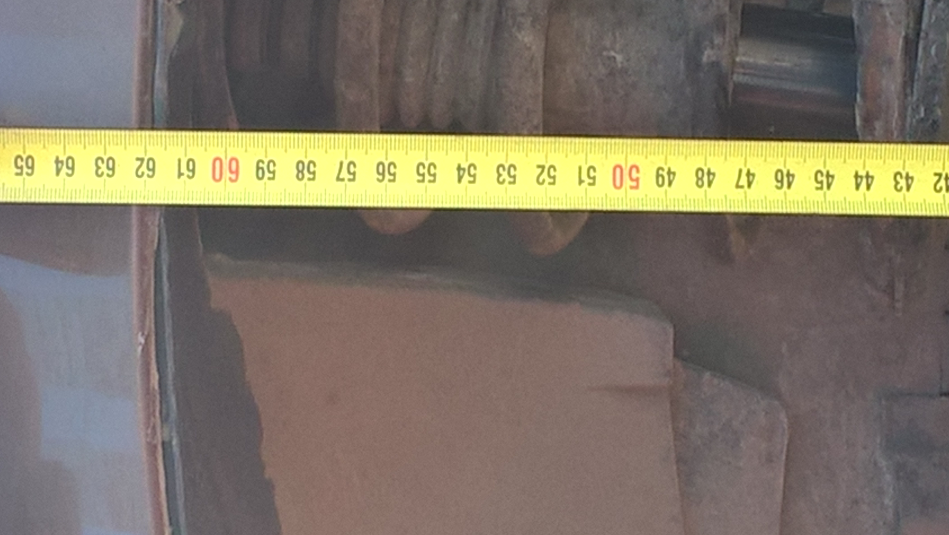

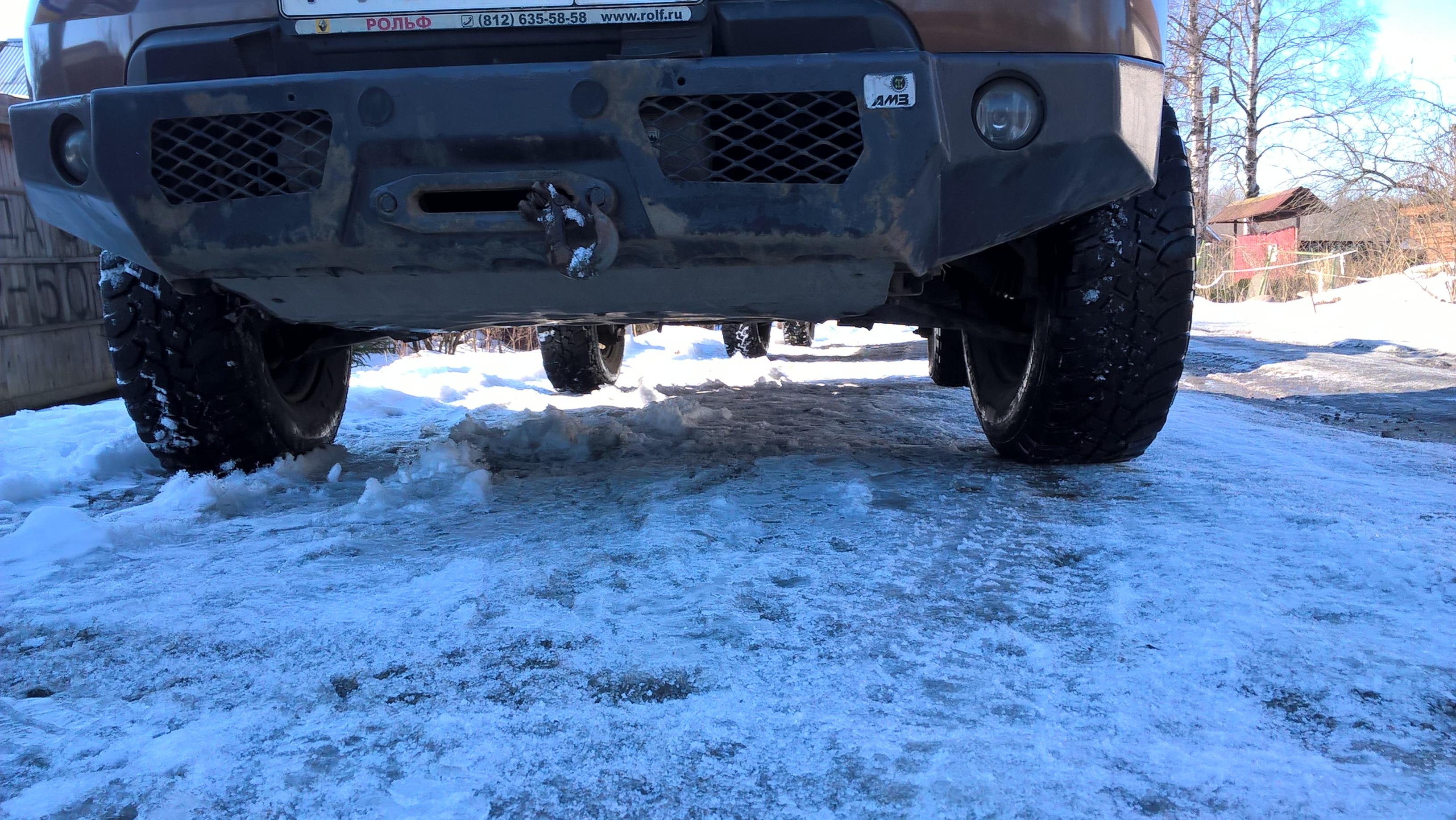

Начнем с хорошего: Вчера тестировали передние амортизаторы + 30 мм в городе на немного не ровной дороге. (Лежачих полицейских рядом не было и так как зад сильно бьет то проверка на них не проводилась.)
Проверки проводились на лифтованной машине. (500 мм до крыла спереди)
По моим ощущениям (на скорости до 30 км/ч) при проезде неровностей жесткость у них такая же как у родных. Лично для меня это хорошо.
Ход колеса 500 мм на стоячей, на вывешенной 620 мм

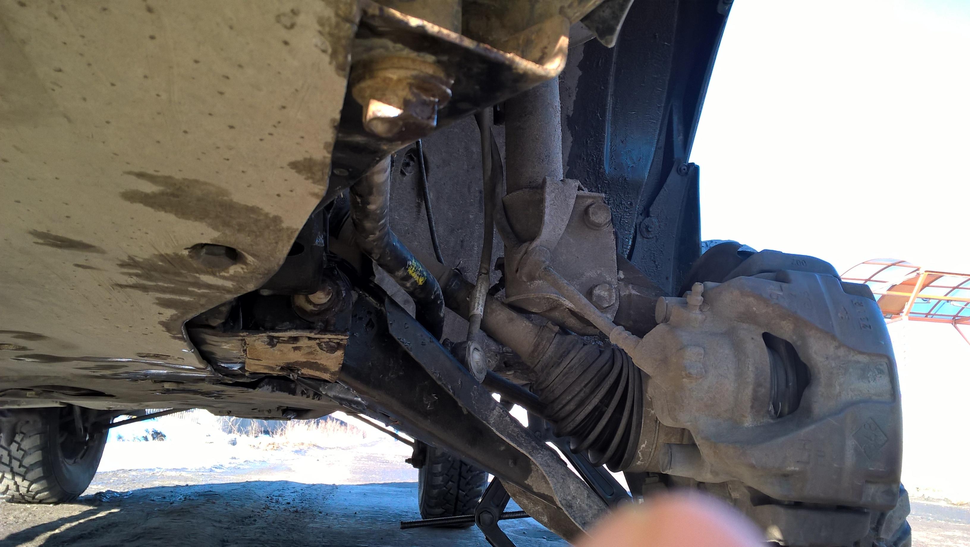

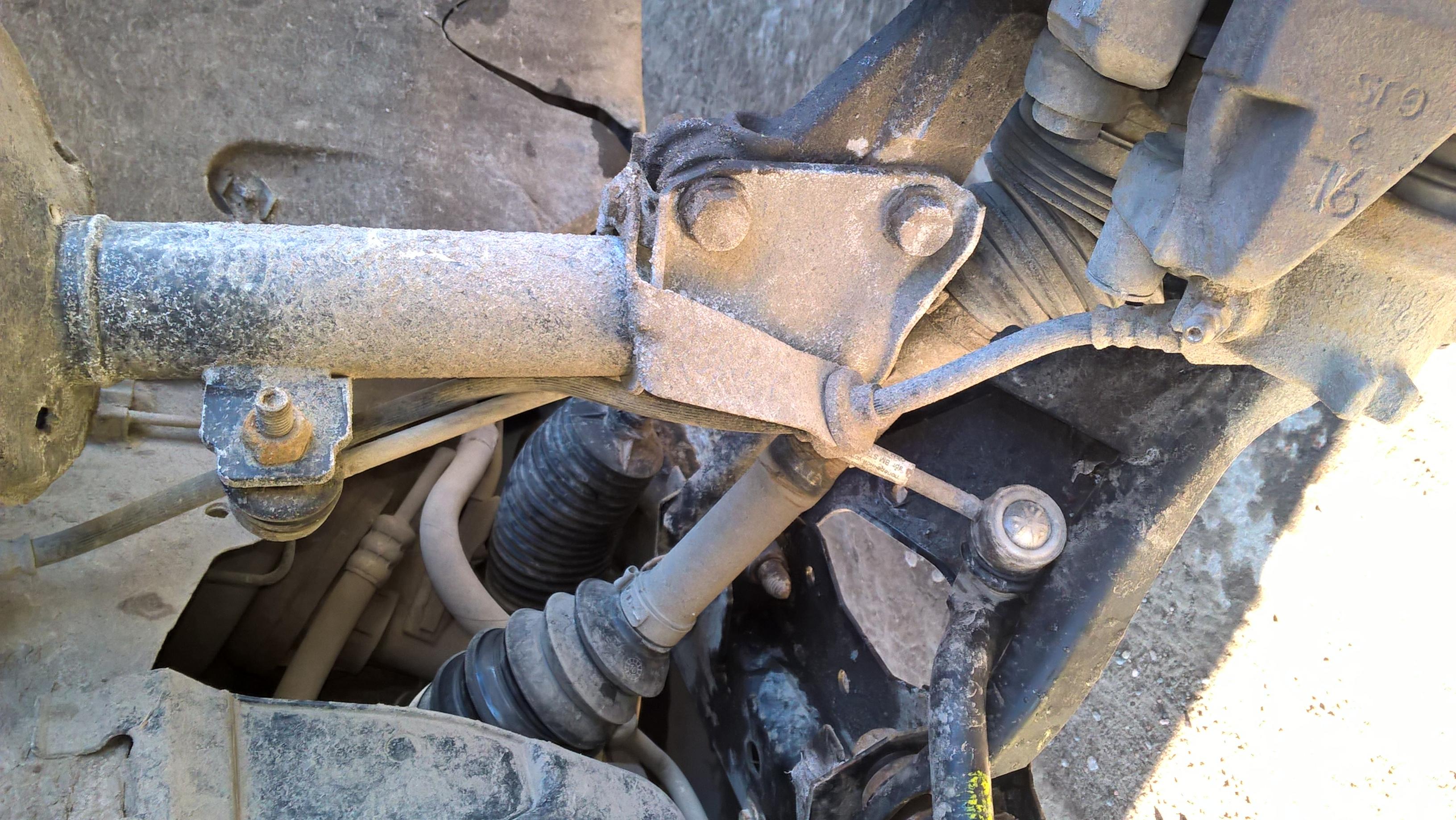

Обнаружили погнутую стойку стабилизатора поперечной устойчивостью "косточка".
Далее ИМХО:
Возможная причина сгиба -удар ранее о препятствие, приведший к небольшому изгибу. В дальнейшем при работе стабилизатора с амортизаторами + 30 мм - повышенное кручение и повышенная нагрузка на косточку на сжатие.
Как я слышал её гнули и ранее на штатной подвеске.
Нужно проверить ещё раз на не лифтованном авто с заведомо исправными косточками. (Выпрямленная молотком косточка тут же сгибается при сжатии.)
Выход либо всё усиливать (косточку и проушину аммортизатора) ,либо снимать стабилизатор , либо делать переменной жесткости.
