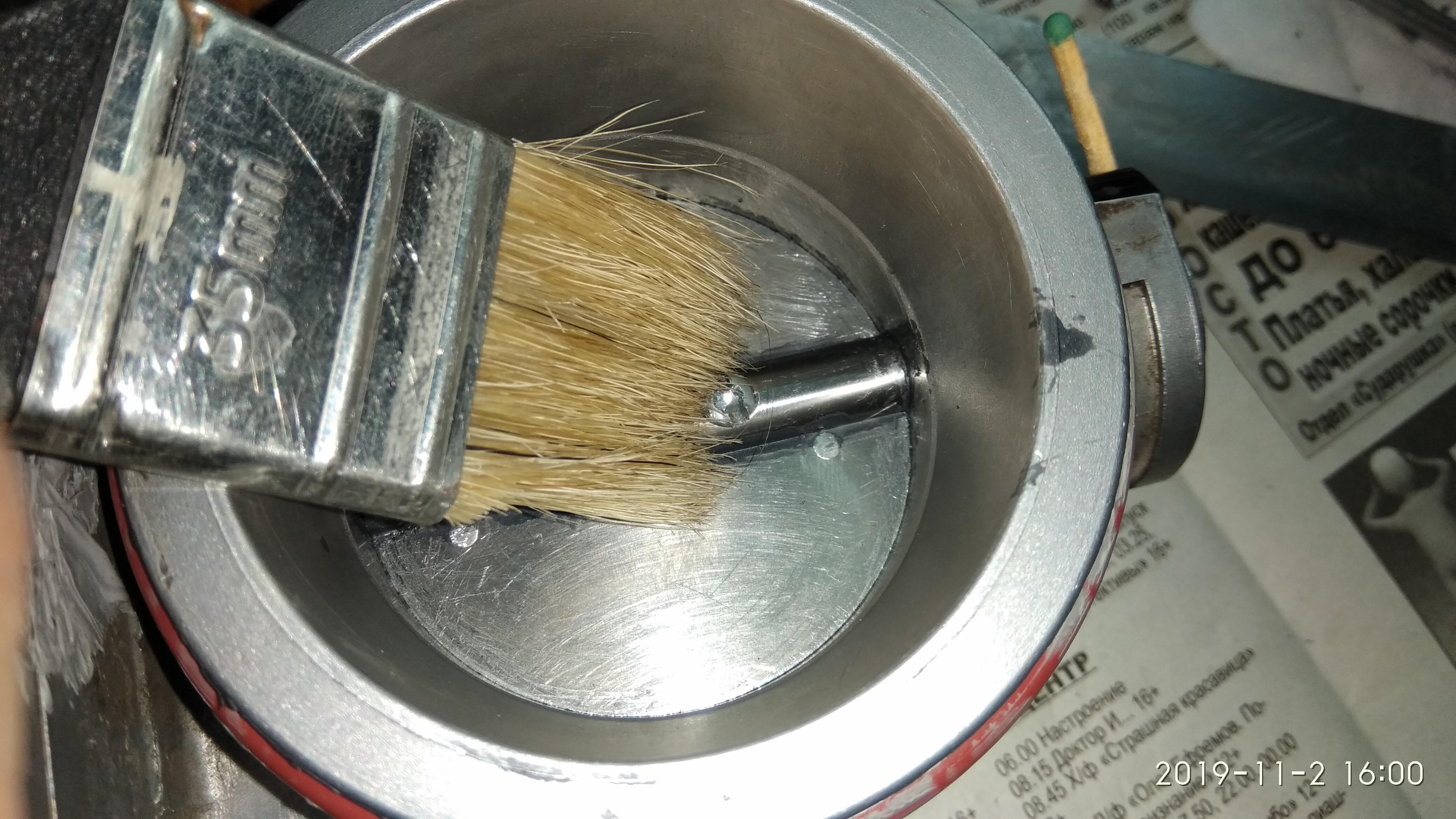

Проблема та же, причина и решение другое. Двигатель работал нормально. Решил при замене воздушного фильтра почистить ДУ. Сразу после чистки дросселя, по достижении рабочей температуры, появились перебои в работе двигателя на холостых. Сначала показалось, что это троение, но оно было волнообразное. Обороты на слух падали и увеличивались поочерёдно, двигатель потряхивало, в глушитель постреливало. Если включить кондиционер, то обороты поднимались до ~ 860 и перебои на слух прекращались, двигатель раскачивать переставало. После выключения кондиционера перебои возвращались. То же самое было если немного газануть и отпустить педаль газа. Поочерёдное снятие разъёмов с форсунок отключало ДК, смесь готовилась усреднённая и двигательначинал ровнёханько именно троить, обороты стабилизиповались. Менял свечи катушки на новые, ничего не помогло. Если мне память не изменяет, то я только компрессию не померил, потомучто смысла в этом уже небыло. Холодный двигатель заводился легко и работал как часы...почти. Ясно было, что это не подсос воздуха через прокладки и т.д. По TORQUE PRO и OpenDiag через ELM327 симптомы были такие +/-: обороты плавали с 770 до 711; УОЗ прыгал с -40° до -3°. Проделано большое ТО которое не привело к решению проблеммы. Список проделанной работы такой же, может только немного в другой последовательности. Добавлю сюда замену счёток в генераторе и проверку дымогенератором, замену погружного фильтра и бензонасоса(заклинило в -3°С); неоднократные попытки сброса ЭБУ и адаптации с помощью Лаунча и PyClip. И только после понимания того, как на дастере работает электронный ДУ причина была найдена не без помощи форумчан. Огромное вам спасибо! Каждый совет, проверка того или иного предположения вели меня в победе. А причина то вроде простая, но на неё меньше всего думаешь, если надеешся, что ЭБУ учитывает лишний воздух, проходящий через износ диффузора. Как говорил Шерлок Холмс:
- "Прятать надо на видном месте".
Зазор после чистки дросселя стал больше, появился неконтролируемый воздух и ЭБУ тупо этого не понимает. Ну вот такой он этот VALEO 42. С этим ничего не поделаешь и думать пришлось ещё и за него. А точку в моих догадках поставили:
1) программа PyClipDacia-1.4:
https://yandex.ru/turbo?utm_source=t...09560838186%2F Как ей пользоваться: https://yandex.ru/turbo?text=https%3...98686234670%2F
Есть там такая опция "программирование крайних положений дроссельной заслонки":
2) Статья из мануала:
https://carmanuals.ru/renault/renaul...rosselnyy-uzel

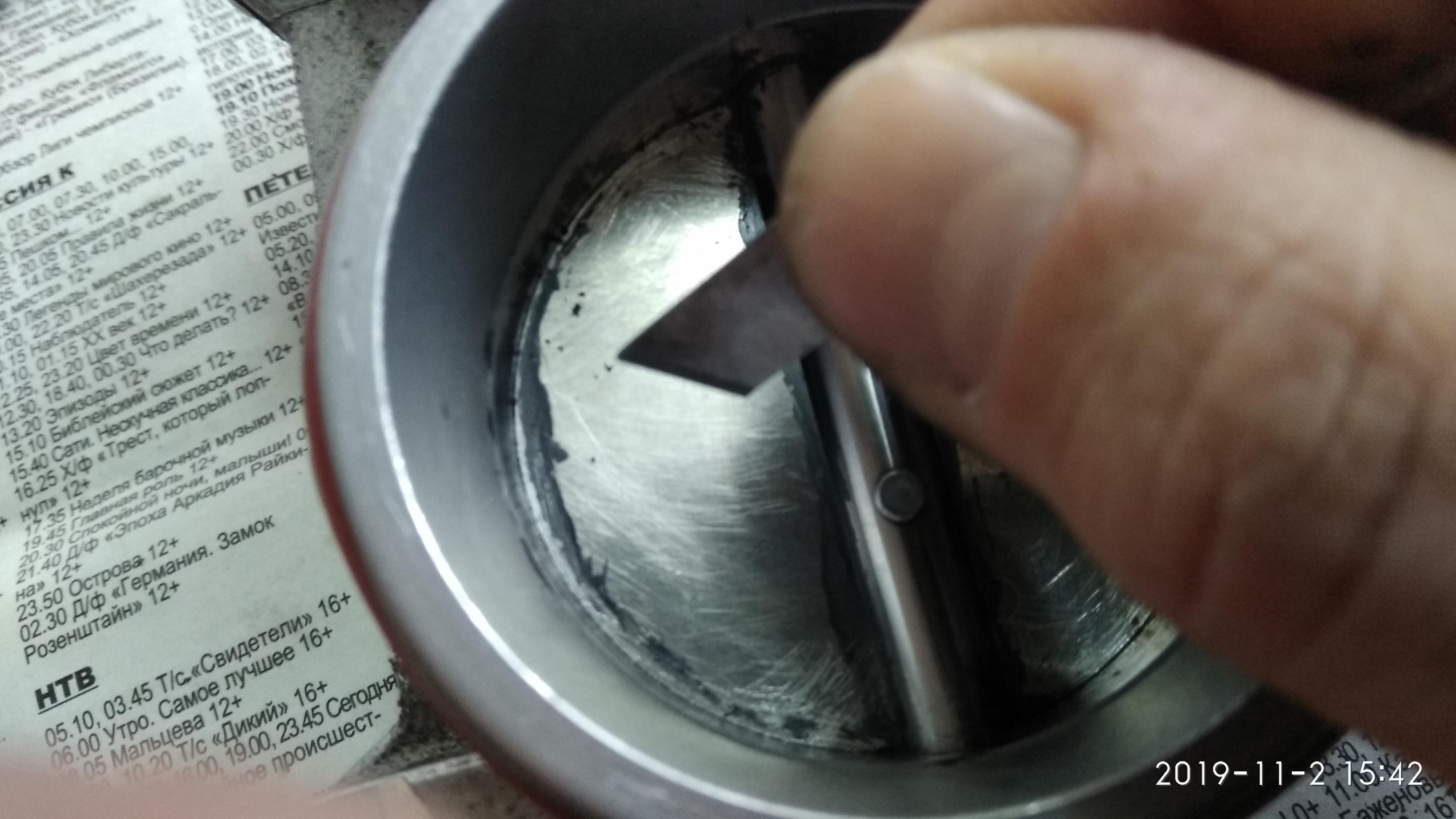

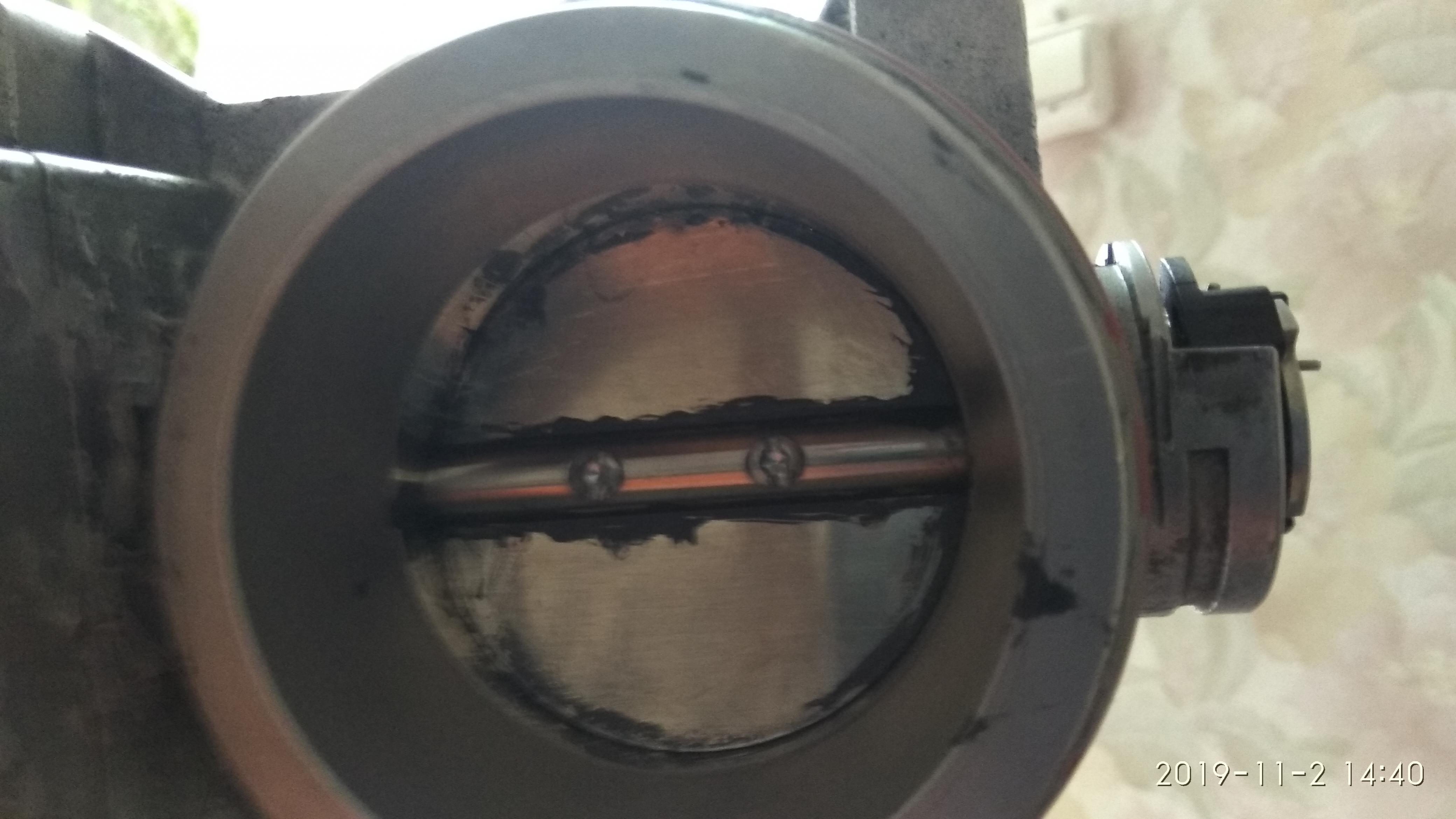

В этой статье описанно как работает электронный дроссель на Дастере и т.д. Там говорится о запрограммированных положениях дроссельной заслонки при прогревочных, холостых и оборотах при езде. Это значит, что? А то, что заслонка встанет в положение соответствующее к примеру 750 оборотам, в программе это прописанно определённым числом в вольтах и определённым количеством воздуха. Так как в моём случае имеет место износ диффузора, то воздух через эту щель пойдет не учтённый и ЭБУ подавая топливо будет путаться, т.к. ДК ему говорит, что смесь то бедная. ЭБУ бензина добавляет, обороты расти начинают. ЭбУ прикрывает заслонку, обороты падают.

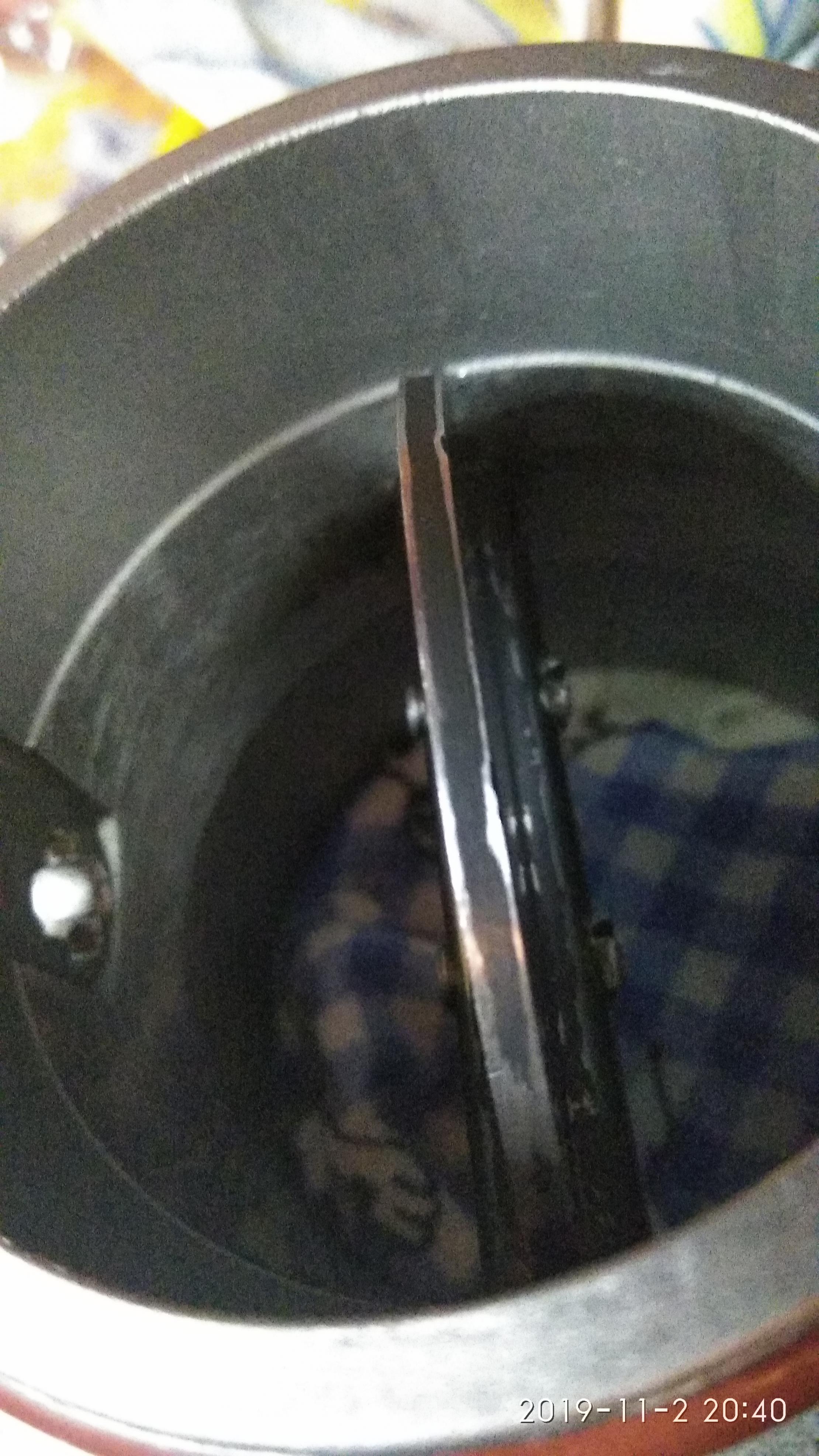

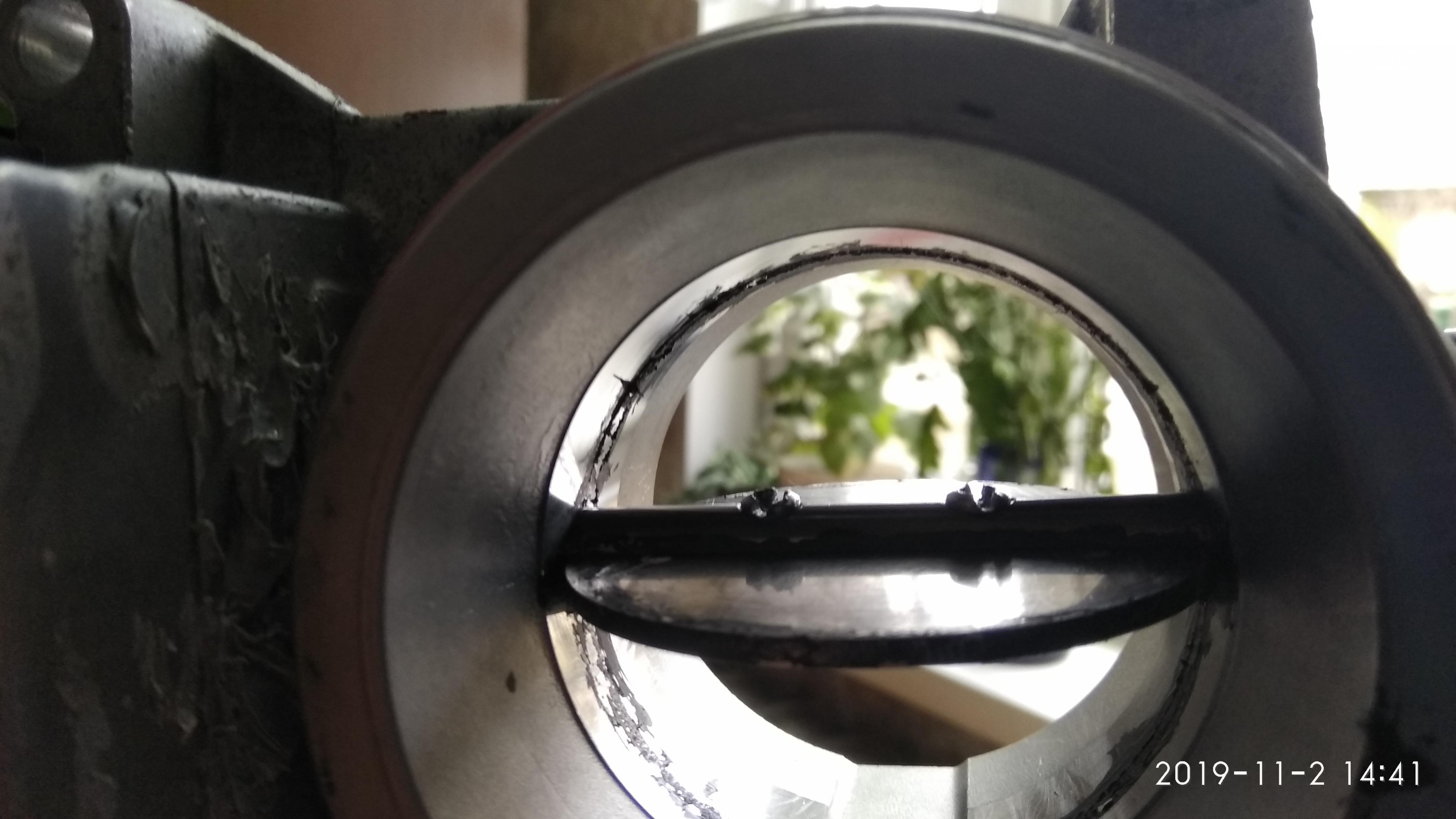

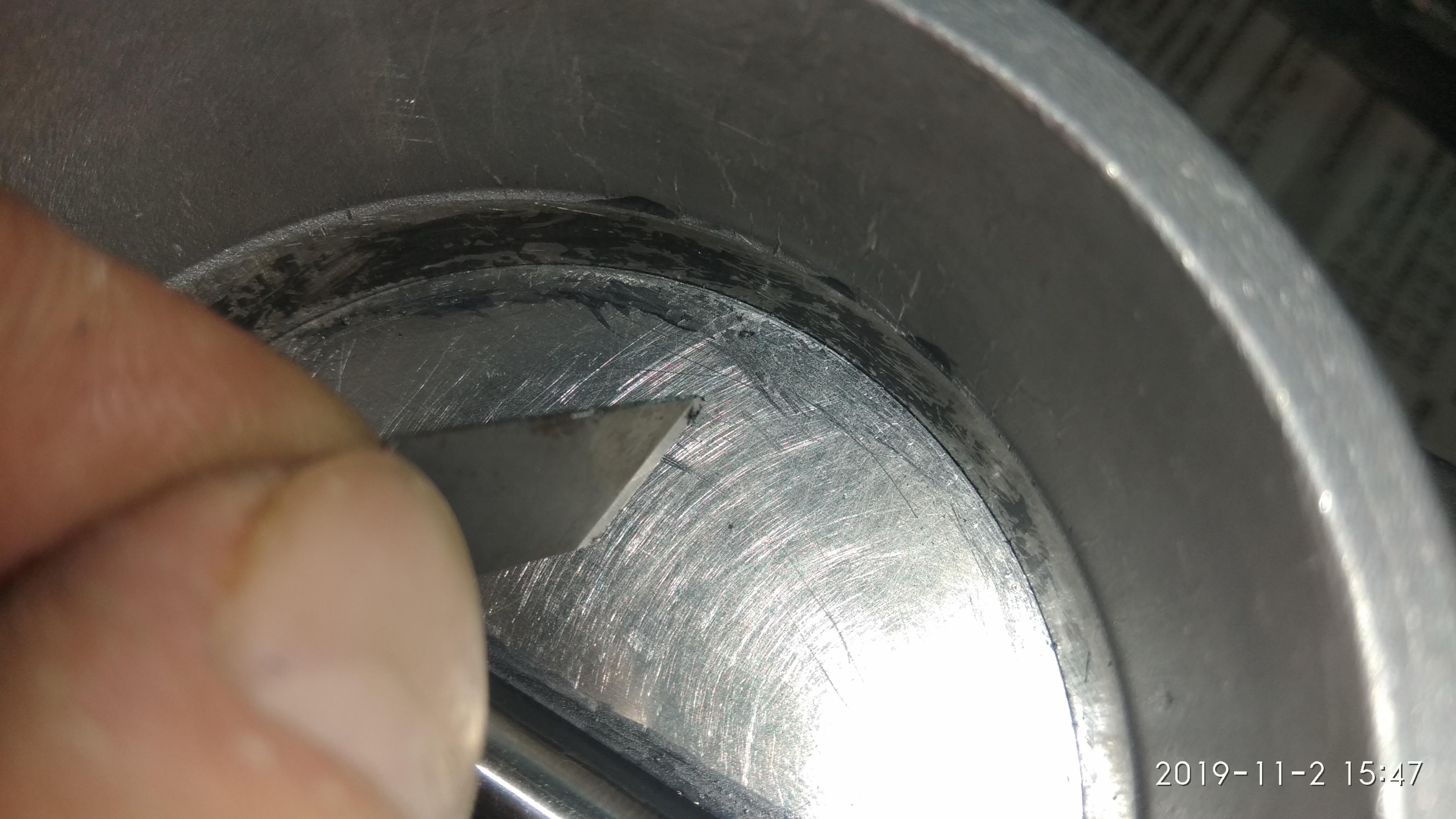

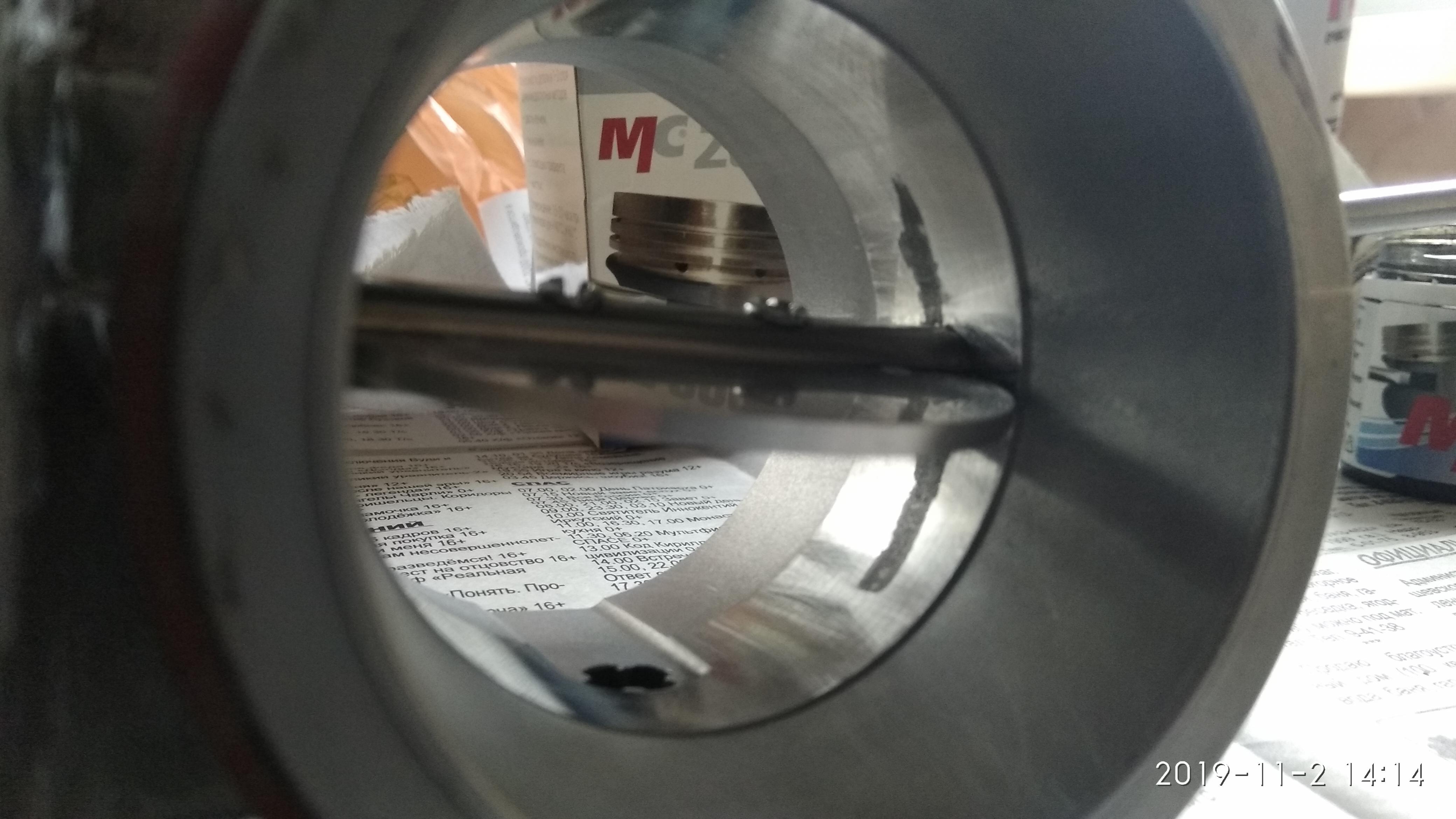

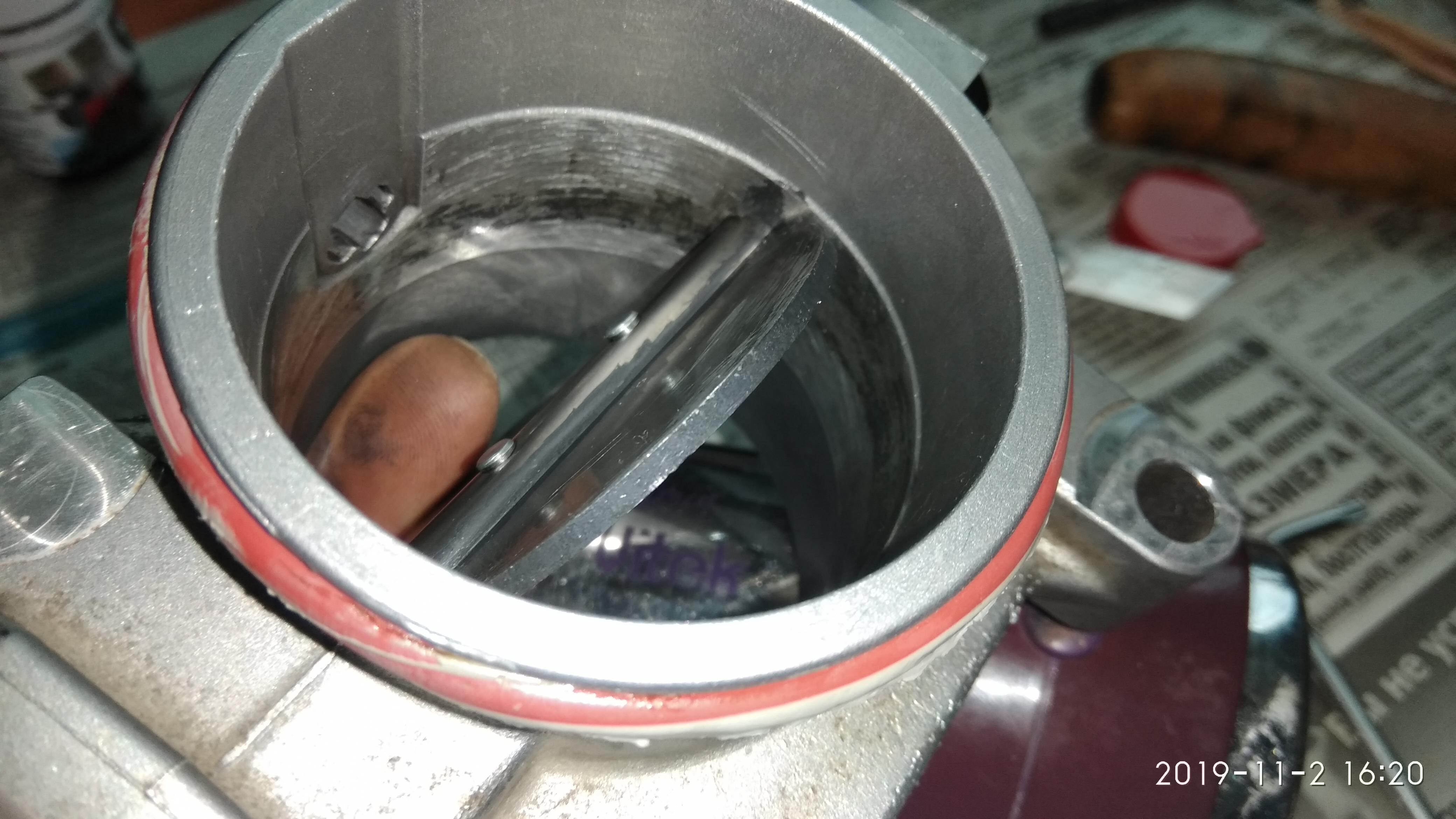

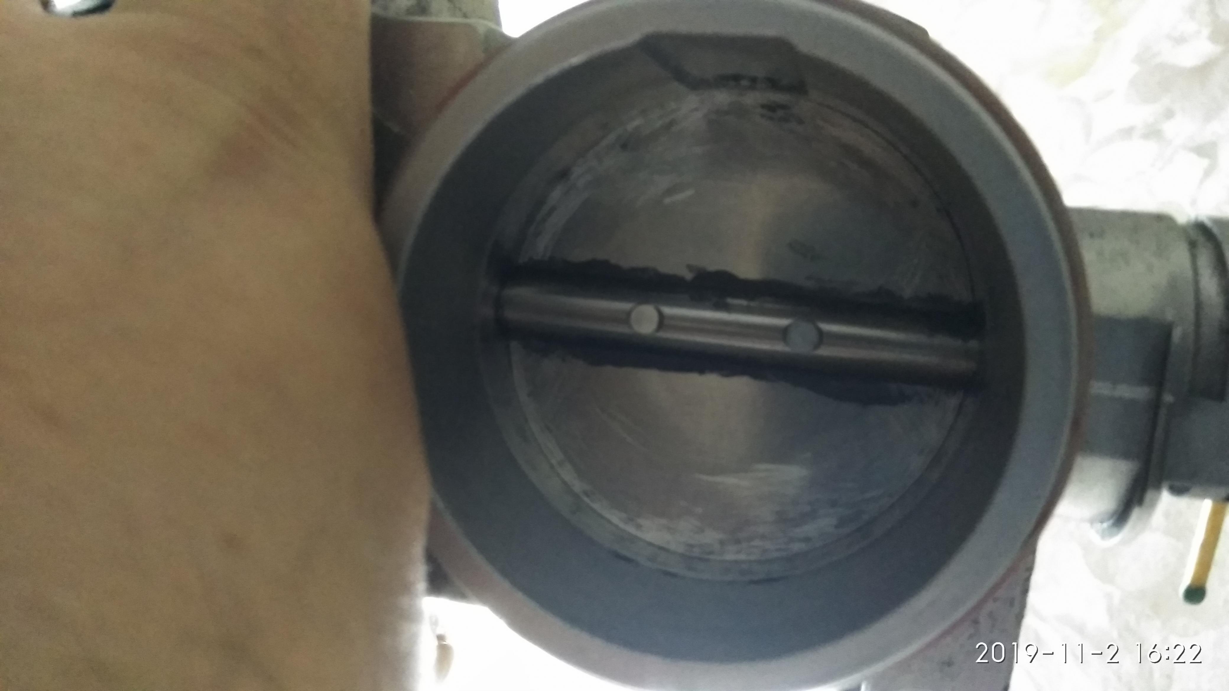

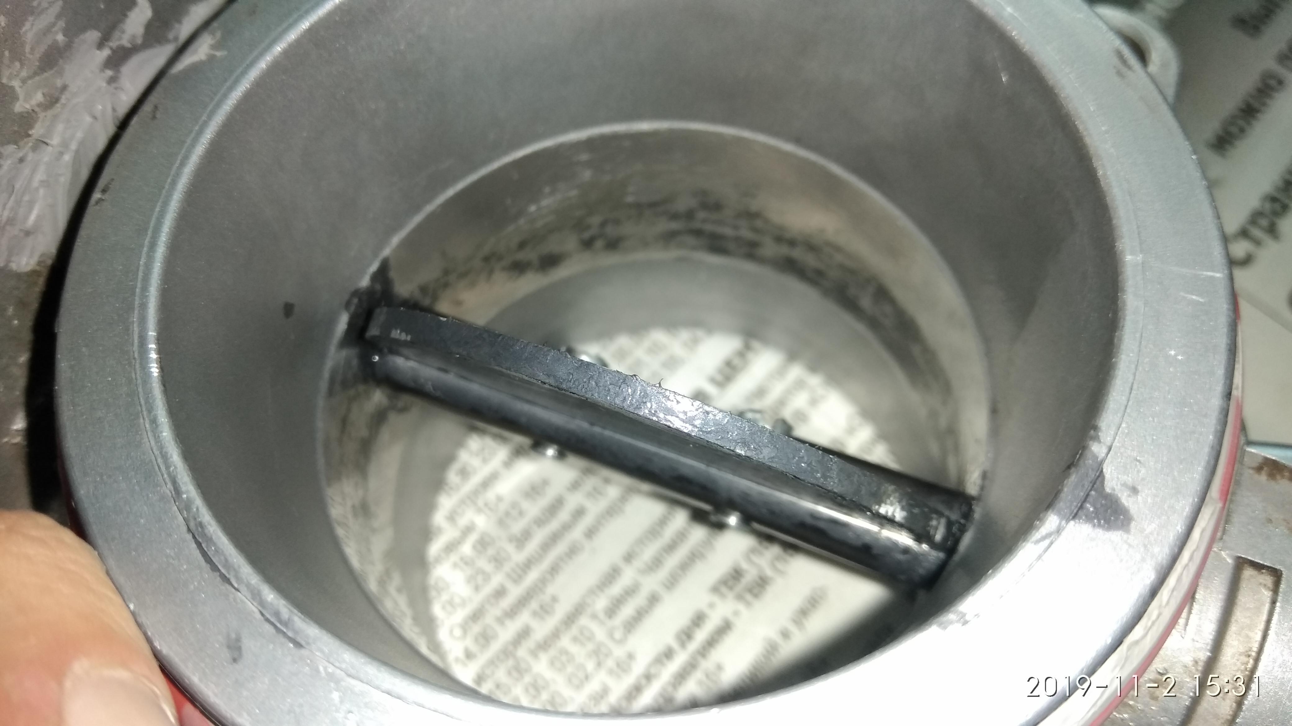

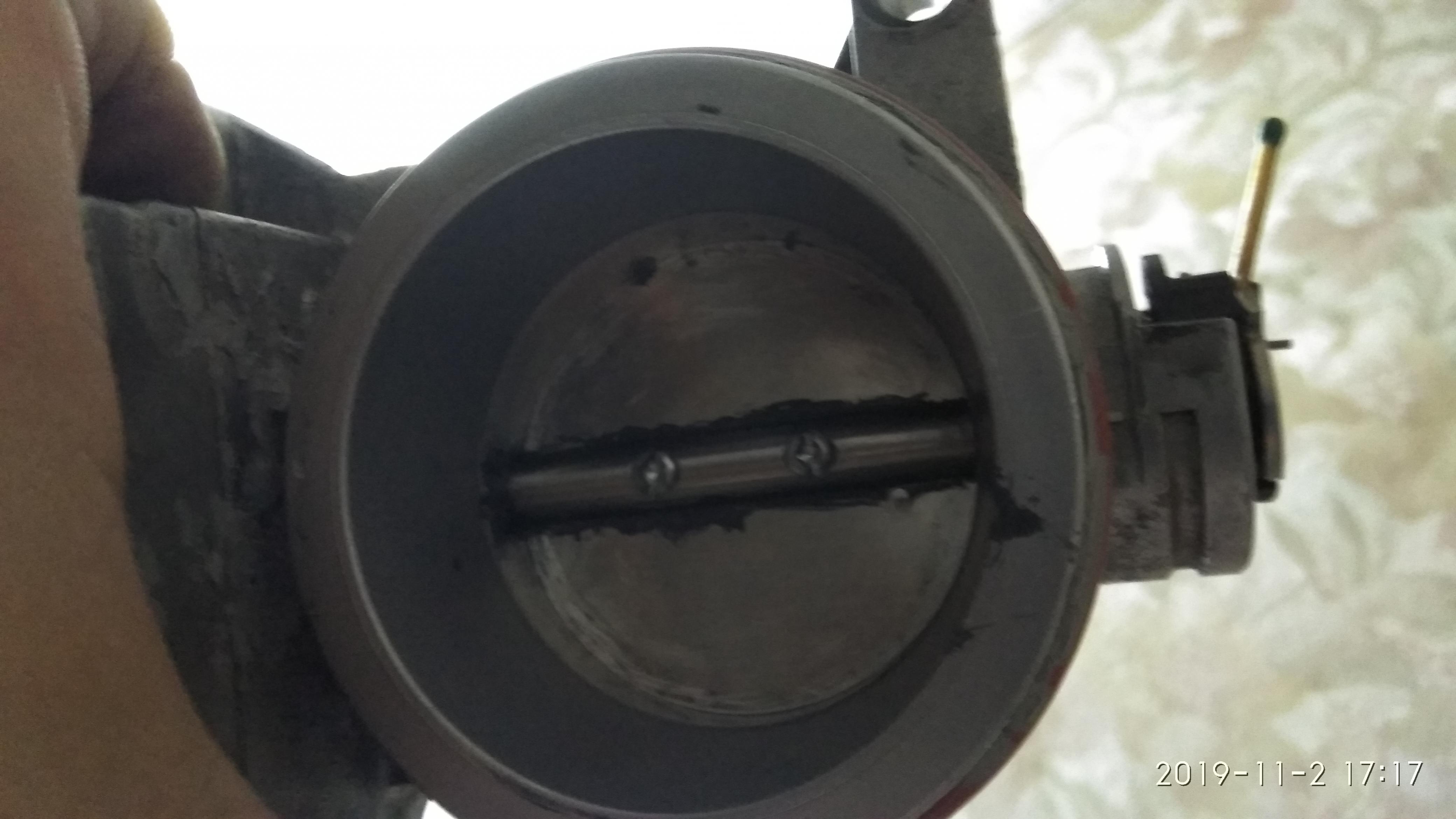

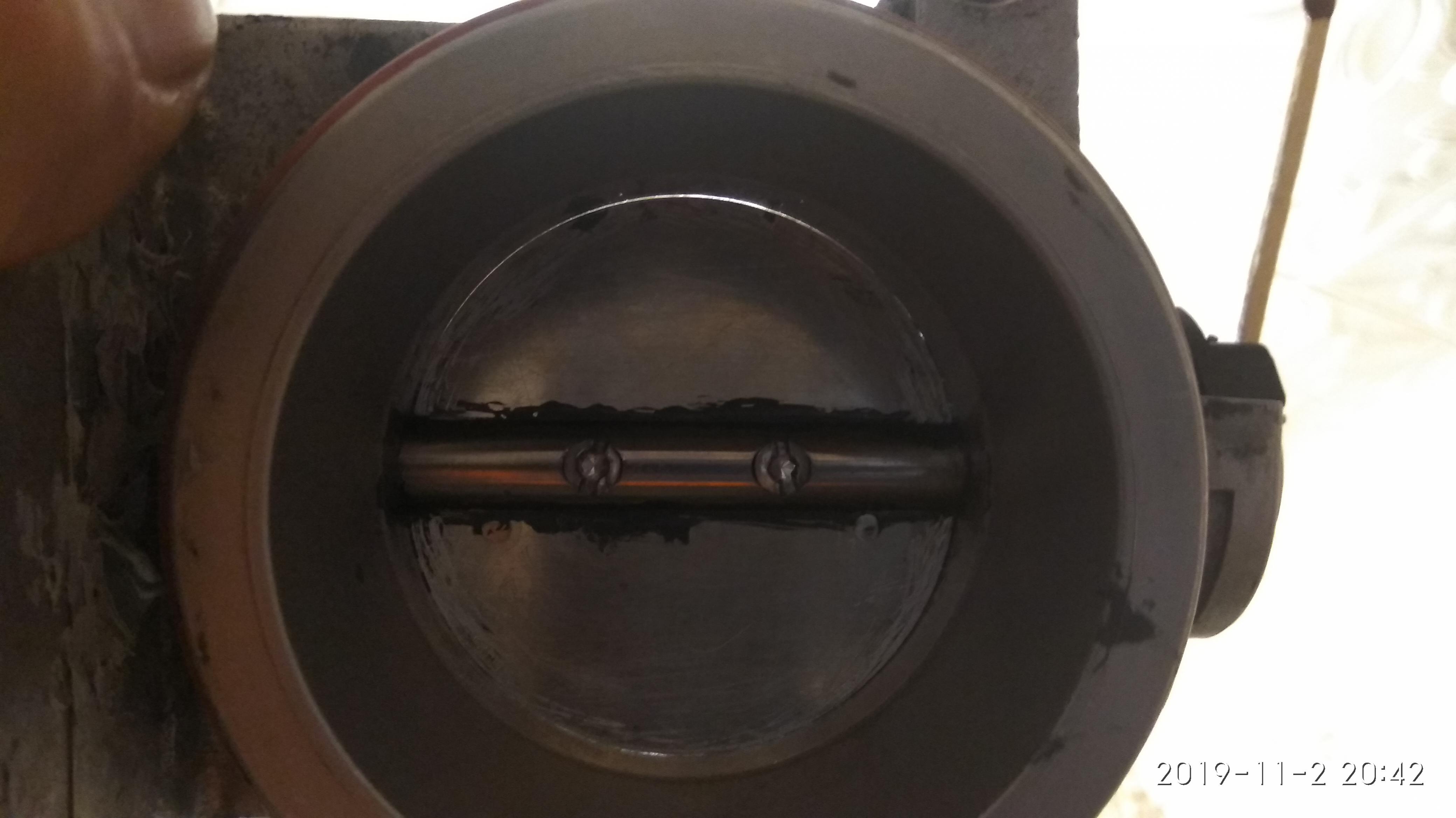

Устранил износ двухкомпонентным клеем для бензобаков и глушителей. Затвердевает через 4 минуты. Потом обработал ножом и пилкой для ногтей на мягкой основе с наждачкой(спасибо жене).

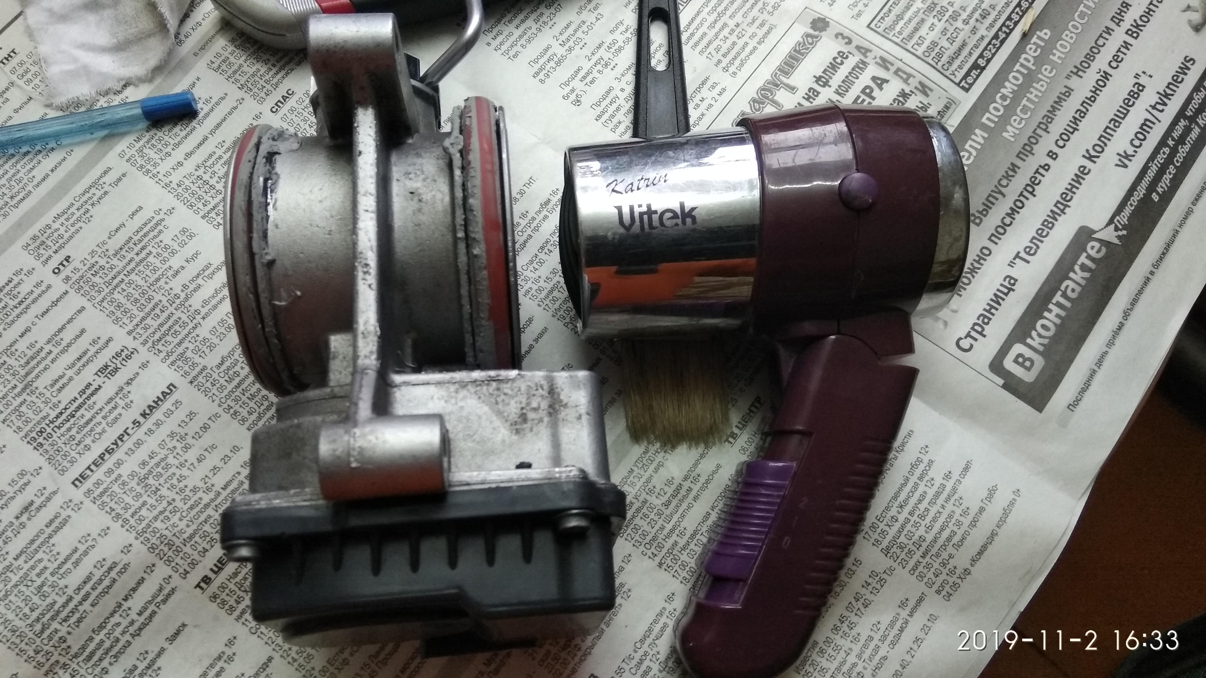

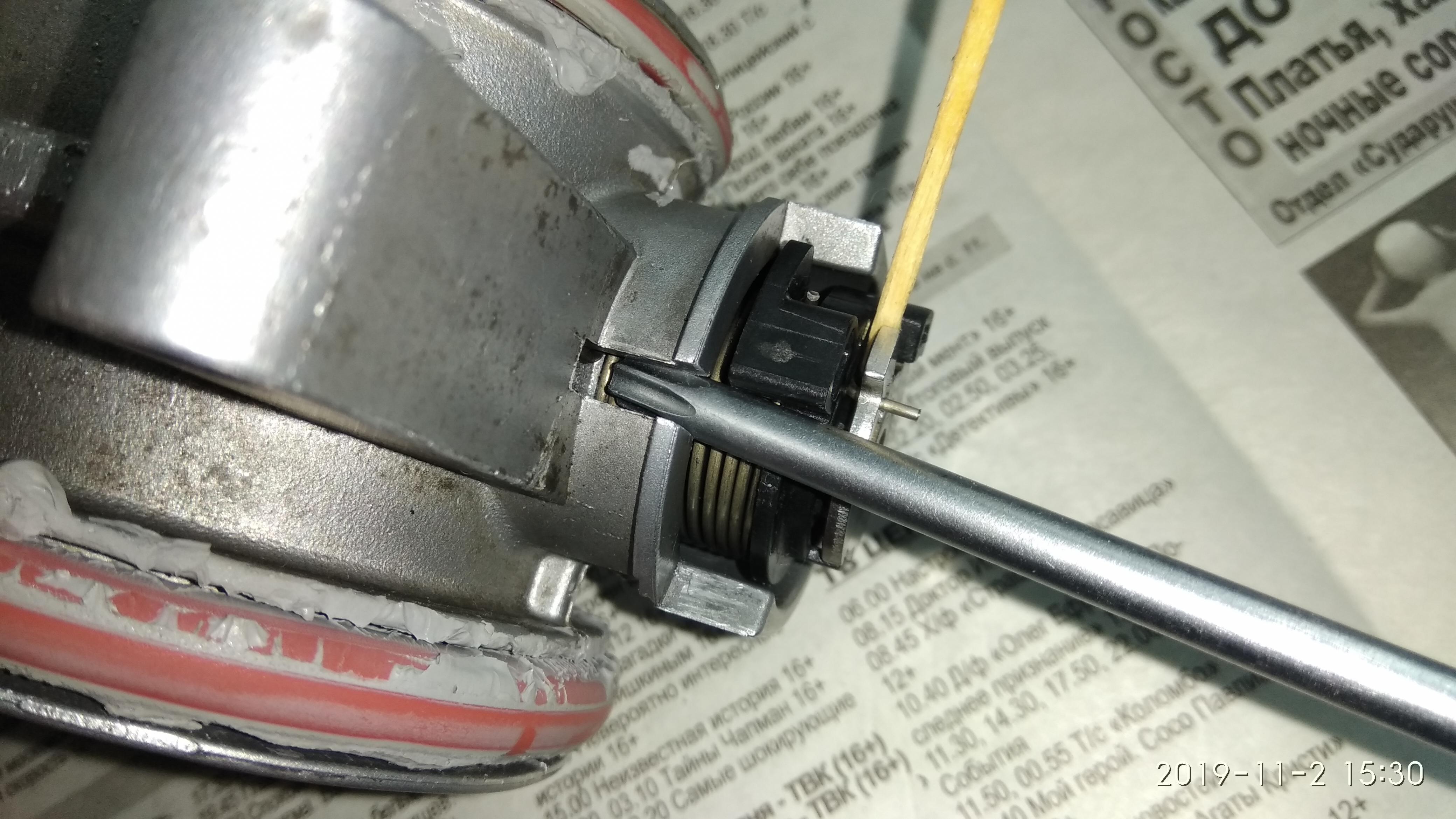

Поездил, заметил еле заметные перебои, которые ELM327 не успевал показать, но лёгкая дрож присутствовала при температуре ОЖ ~90°С. Дождался когда привезут состав МС2000 от ВМПАВТО и решил ещё уменьшить зазор - обработать заслонку по окружности. Я предполагал, что уменьшив зазор могу сделать хуже. Так и получилось. Убрав зазор вообще, я добился диаметрально противоположного эффекта и получил плавающие обороты в сторону поднятия на 60-70. В итоге большую часть покрытия МС2000 убрал, т.к. заслонку клинило, покрайней мере при нагреве феном во время сушки. Удалял лишнее покрытие очистителем карбюратора с тряпочкой и лезвием канцелярского ножа. За счёт уменьшения зазора двигателю стало не хватать воздуха. Методом тыка попал в золотую середину. Двигатель заработал ровнее чем после восстановления поверхности диффузора клеем. Клей убирать не стал, он стал железобетонным. Добавлю фото и некоторые видео. Вот только пока не разобрался как чставлять фото в текст, а не в конце написанного.
