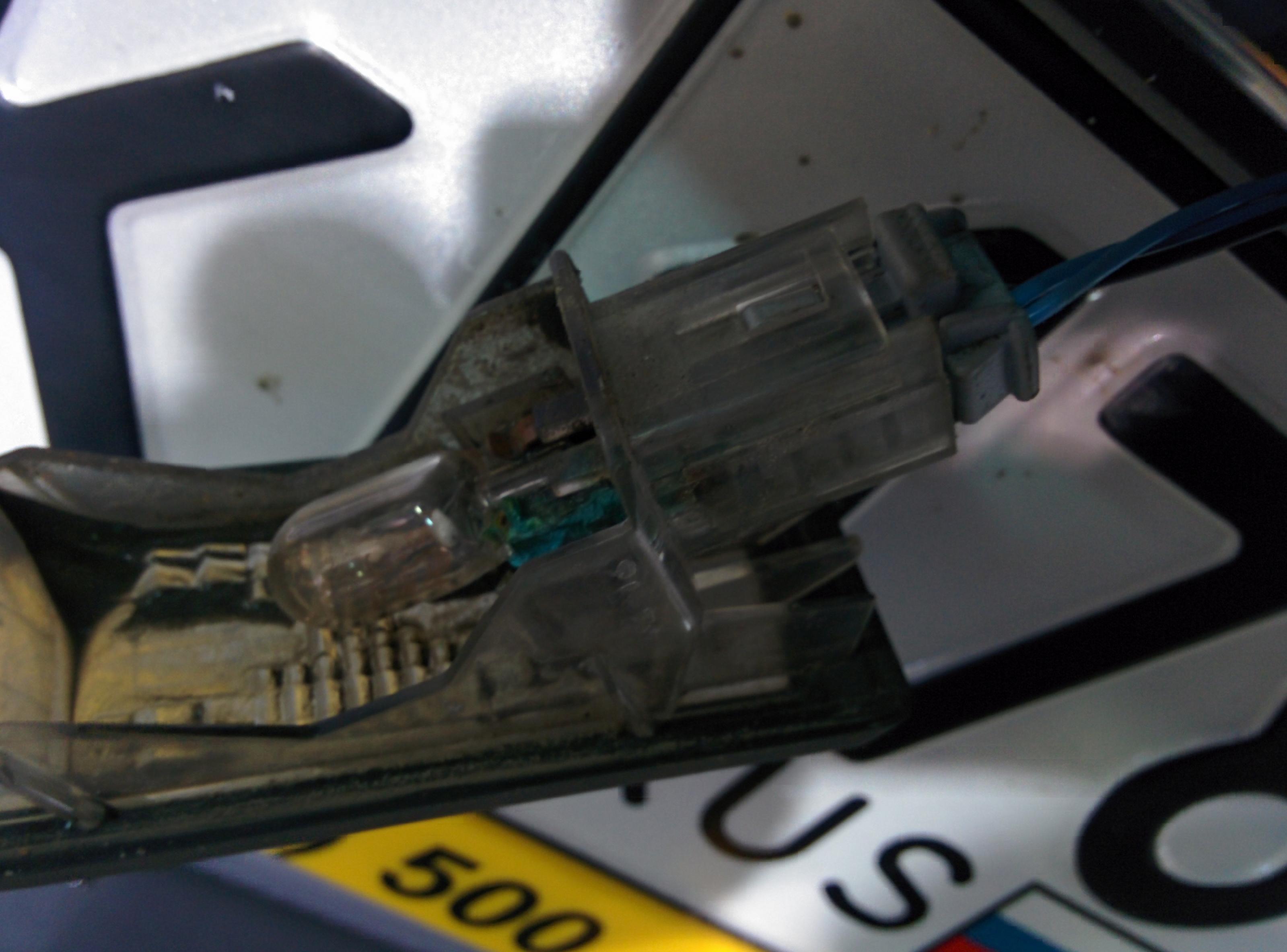

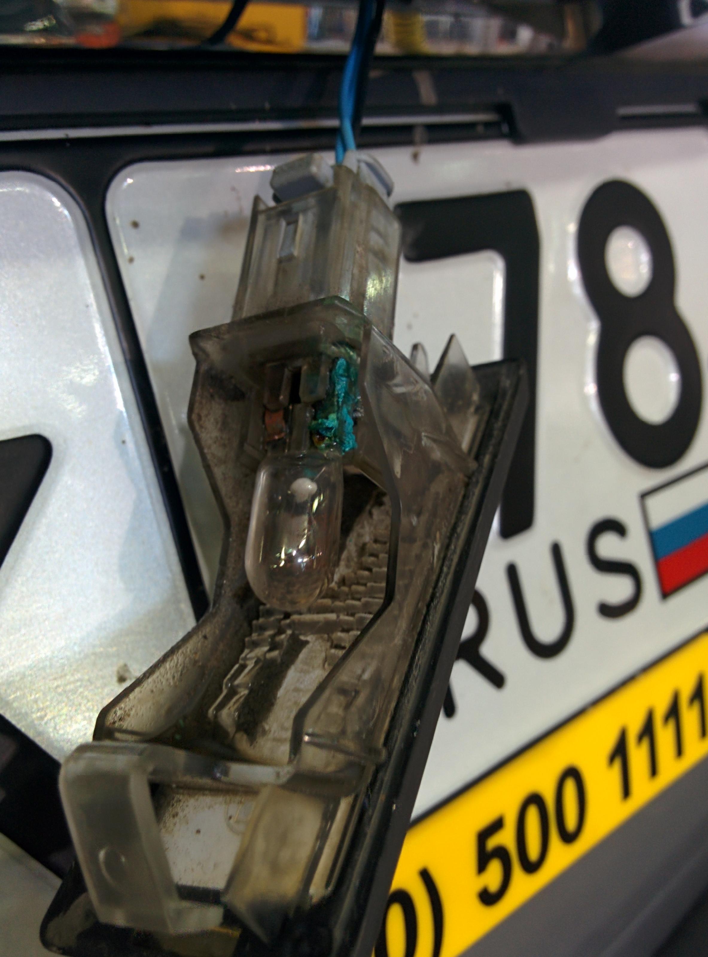

Каково было изумление, когда мастер выколупнул эти фонарики.
все контакты были покрыты зеленой массой окислов меди, так что одними лампами было не обойтись, нужно было перепаивать разъемы которые вставляются в эти фонари и заменять сами фонари:
Без вопросов машину перегнали к электрику, он перепаял контакты в разъемах, выписал новые фонари и заменил ими старые. Все в рамках гарантии.
Маленькая хитрость: прежде чем подключать разъемы в плафончики, он обмазал их снаружи токонепроводящей смазкой, чтобы при очередной мойке их контакты не окислились снова от присутствия воды.
