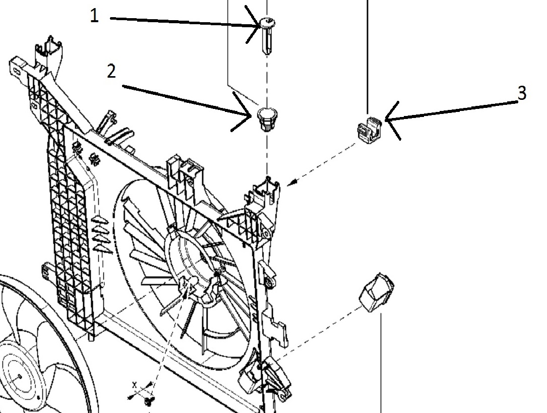

Где то с месяц назад появилось дребезжание как будто что-то болтается под капотом, сегодня отловил звук, оказалось болтается (и довольно неплохо) радиатор вместе с вентилятором, разбились 3 элемента крепления с каждой стороны, посмотрел цены и пришел в тихий ужас, если брать за основу Exist, то в сумме с доставкой нужно будет заплатить порядка 3 тыс. за 6 кусочков пластика, временно конечно устранил болтанку радиатора, но не до конца, конечно лучше менять, но не за 3 тыс.! Так по миру пойдешь. Может кто поделится либо информацией чем можно закрепить ещё, может просто жестко зафиксировать, либо какие неоригинальные клипсы подойдут с какого нибудь нашего авто ?
По схеме на картинке:
1. Клипса крепления радиатора – 214450001R – 388 руб. (аналог 139 руб.)
2. Держатель клипсы радиатора - 215868286R - 614 руб.
3. Опора радиатора верхняя – 215060007R - 398 руб.
