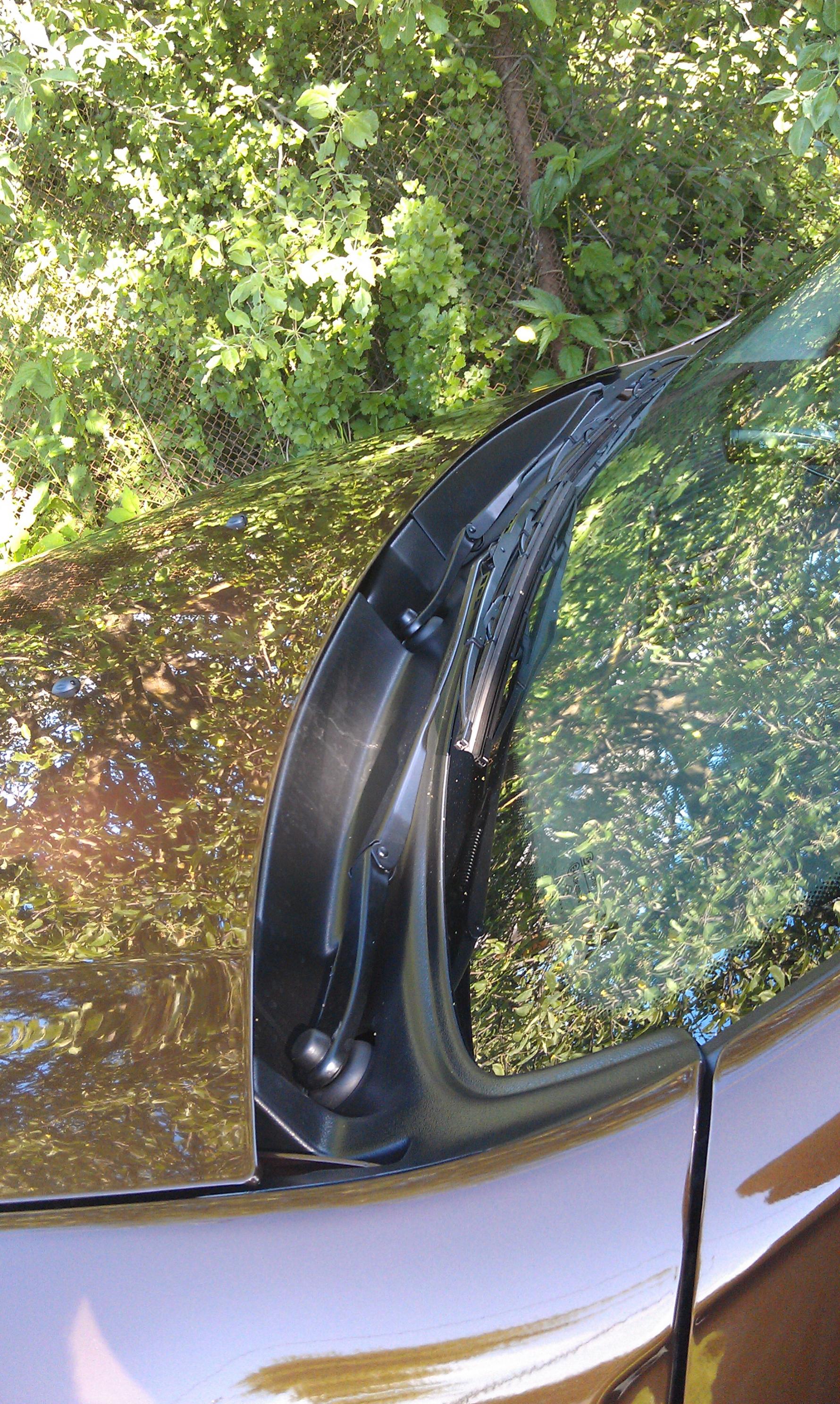

Перед снятием щеток- сделать риски их положения относительно их оси. Можно синей шариковой ручкой после снятия пластикового колпочка. Разложили на места, прицелились, вымыли все из под них, обезжирили спиртом места приклейки и начиная слевой ноги.....ша-гом м-арш!. .... сорри, привычка... - половины неспеша.... При установки гаек обратно, замогилил одну в левое круглое отверстие. Достал. Что бы такого делать не пришлось - перед прекручиванием гаек, после установок щеток по рискам, хоть, тряпкой иили бумагой закройте щели между круглыми отверстиями и осями щеток.
