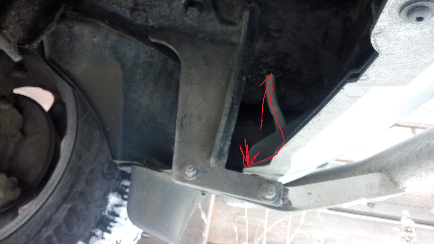

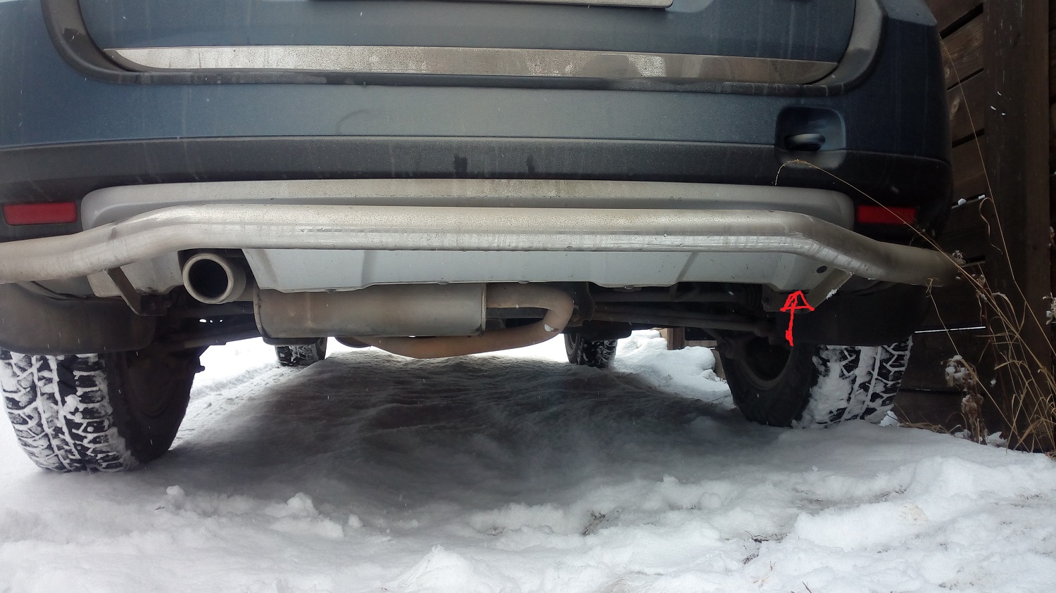

Температурный датчик вывел назад в нишу под домкратом , там есть клапан на улицу . Одну жилу нарастил , вторую посадил на корпус. Сам датчик закрепил под заводской винт на декоративной накладке .
