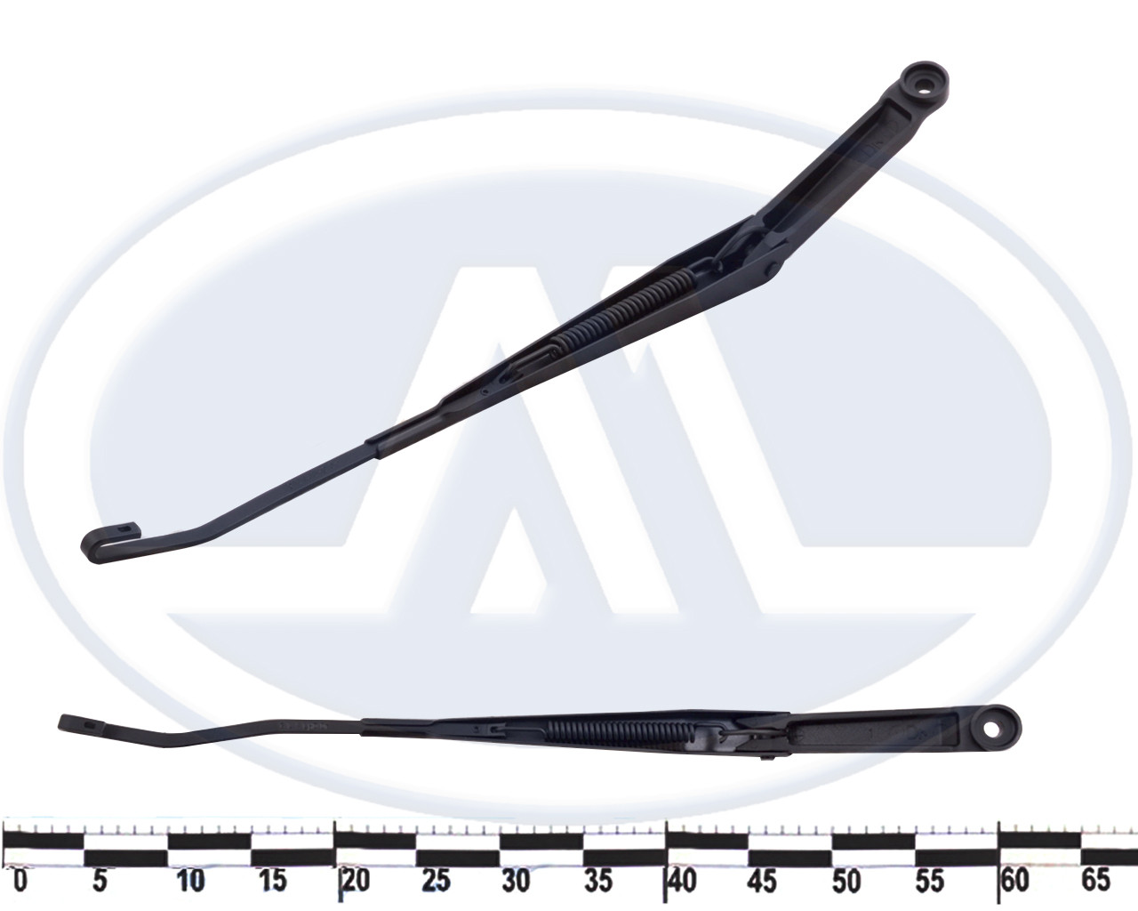

Доброго дня. От накладных крючков (http://www.dusterclubs.ru/vb/attachm...6&d=1528808043) пришлось после зимы отказаться, за зиму намотал 20000 и понял, что крючки слабоваты (гнутся при большом скоплении снега и попадании между щеток куска льда). Пару раз выпрямлял и вот недавно решил эту проблему. Нашел поводки с крючками "конкурирующей фирмы" длинна их 520. Установил щетки 600 и 480. Теперь без проблем. Поводки, если кому интересно -GENERAL MOTORS 96543065...я брал по 467 рублей за штуку. Если кому интересно выложу фото на авто. Установку водительского (600мм) лучше делать по нижнему обрезу шелкографии стекла (ставить сразу поводок со щеткой). При такой установке чистит стекло по край стойки и по верхнему краю. Пассажирский (480мм) аналогично (по нижнему краю шелкографии) Чистят без подтека по середине. При замене щеток ничего не мешает в отличии от логоновских поводков.
