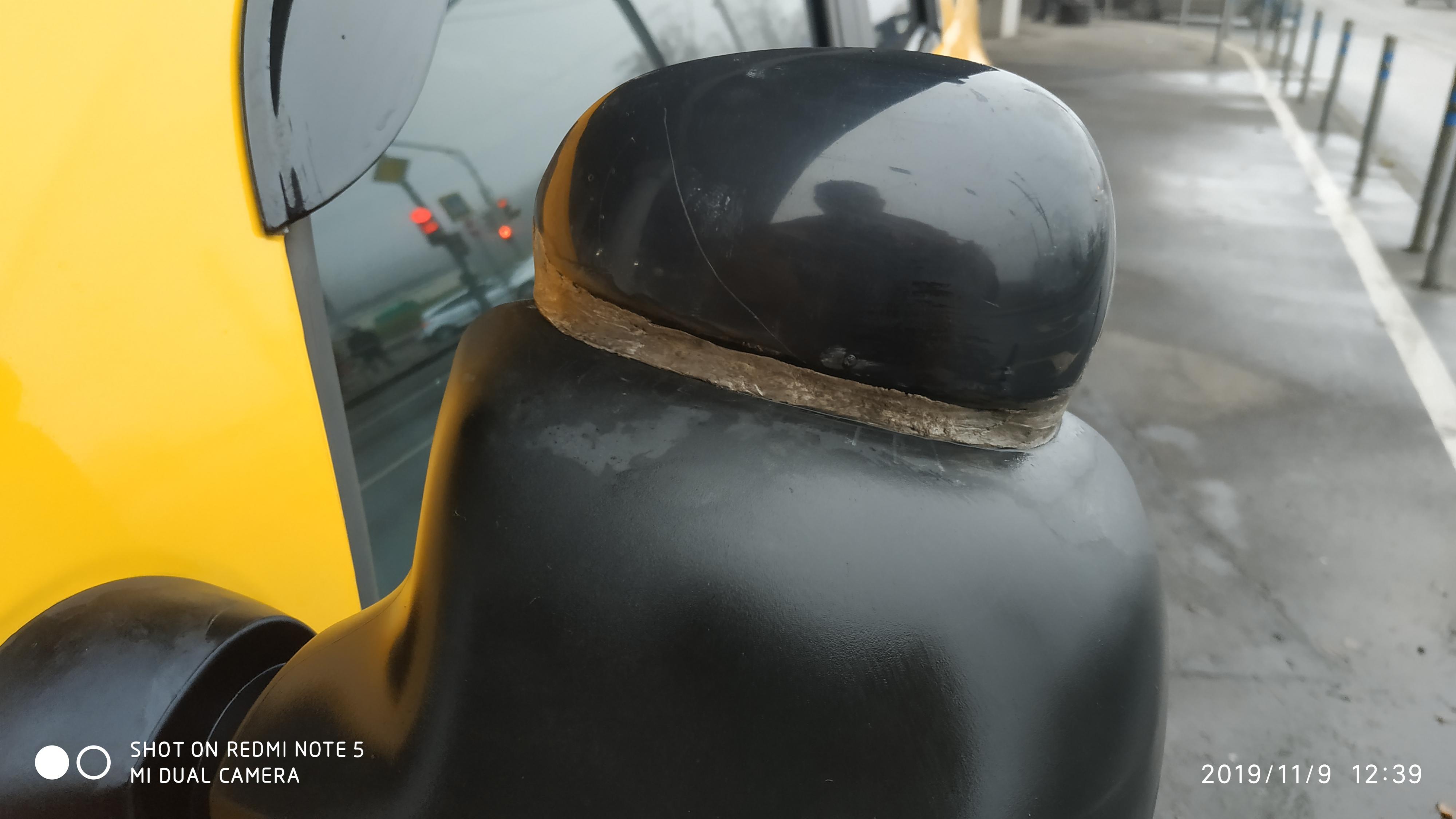

Всем удобны зеркала мёртвой зоны, но низко сидят и свистят на ходу. Уже было такое и есть решение давно - забить щель холодной сваркой, затем зашкурить и покрасить. Хотел купить 10 штук, но дорого. Для испытаний купил 2 штуки, хватило одной на оба зеркала.
В планах доработать шкуркой и покрасить в чёрный. потренировался на своей стороне, с другой сделал сегодня, вышло лучше.
Первоначальный план был оформить оба зеркала как одно, но решил не городить. Потом легче будет снять...
