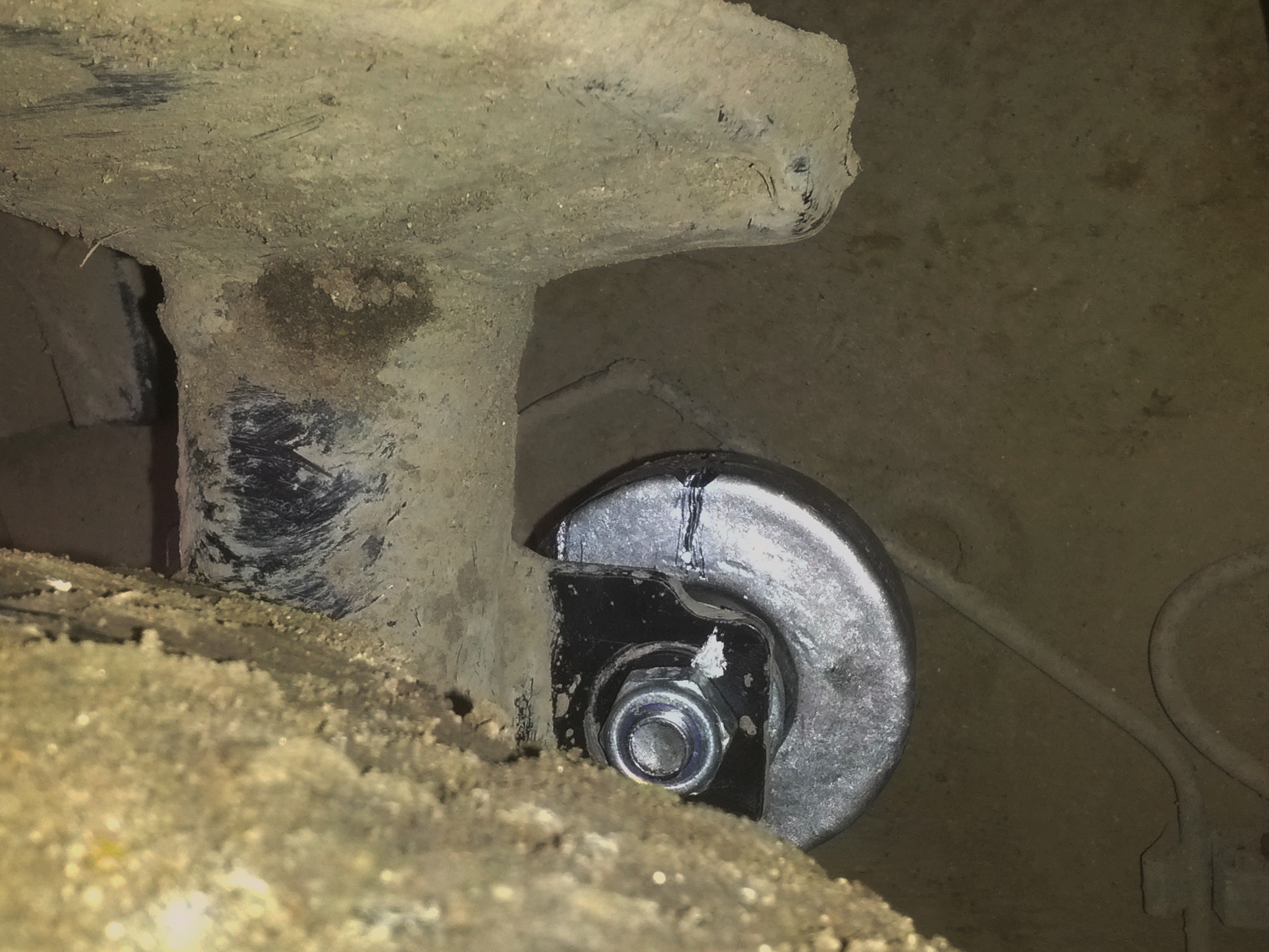

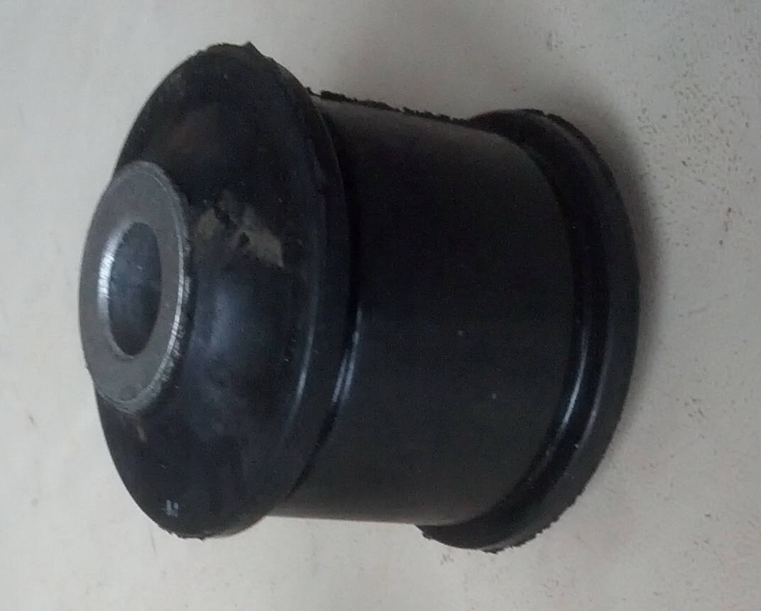

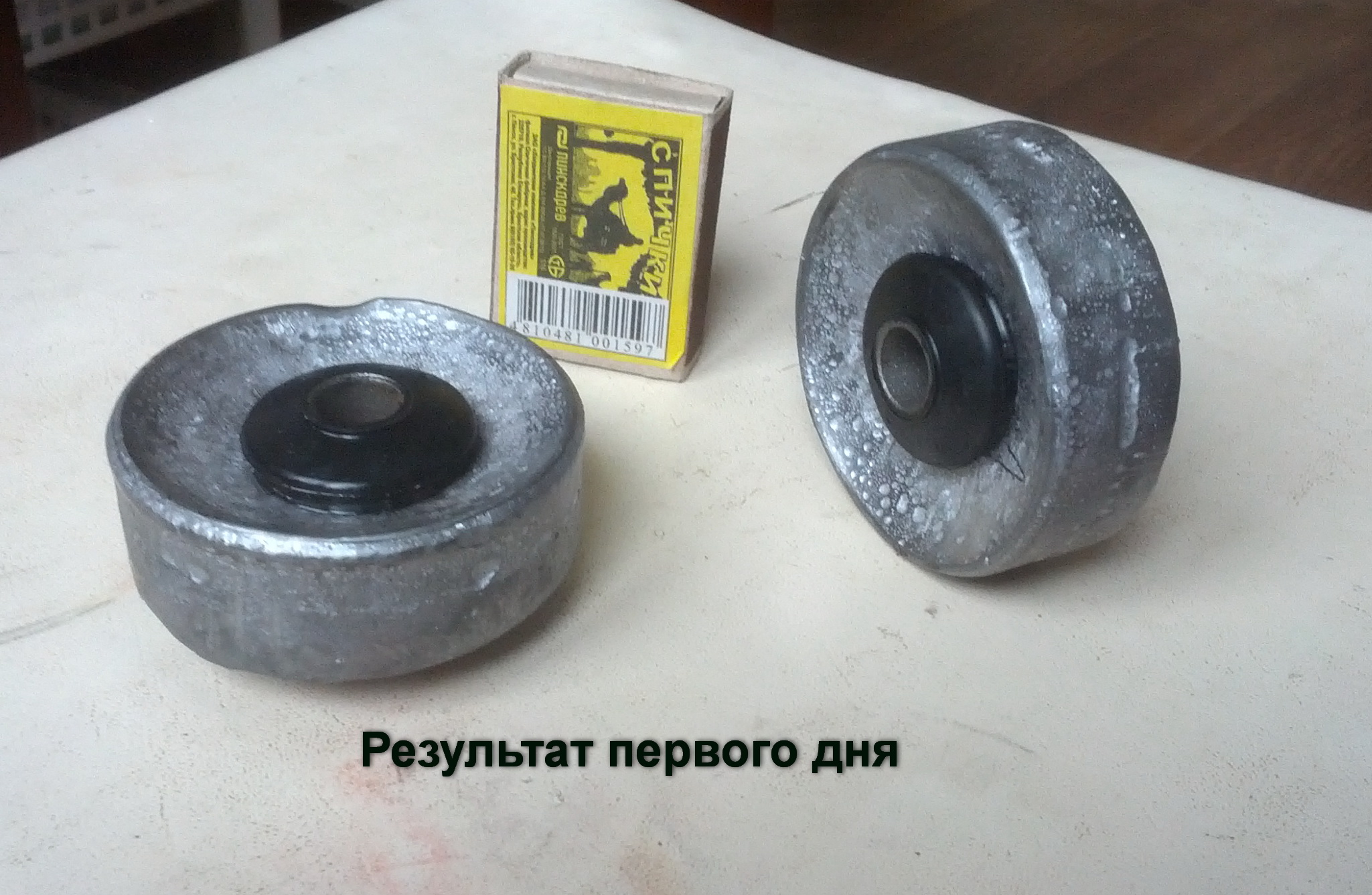

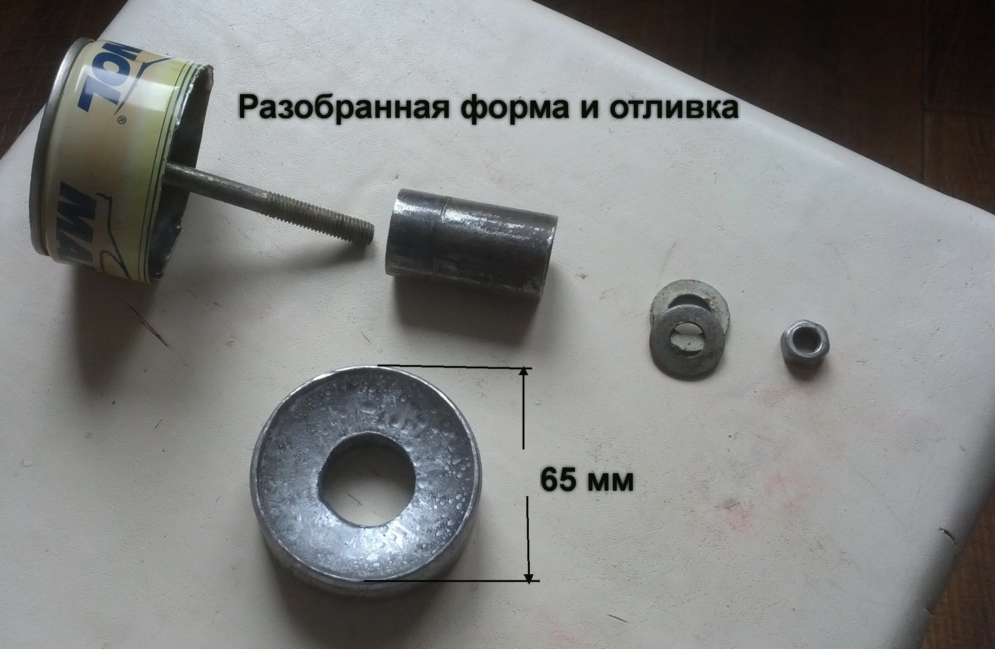

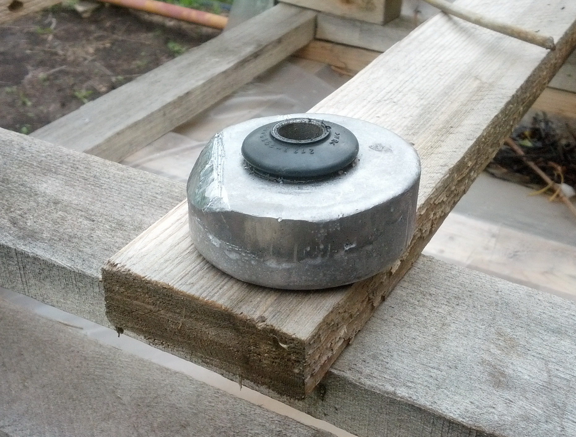

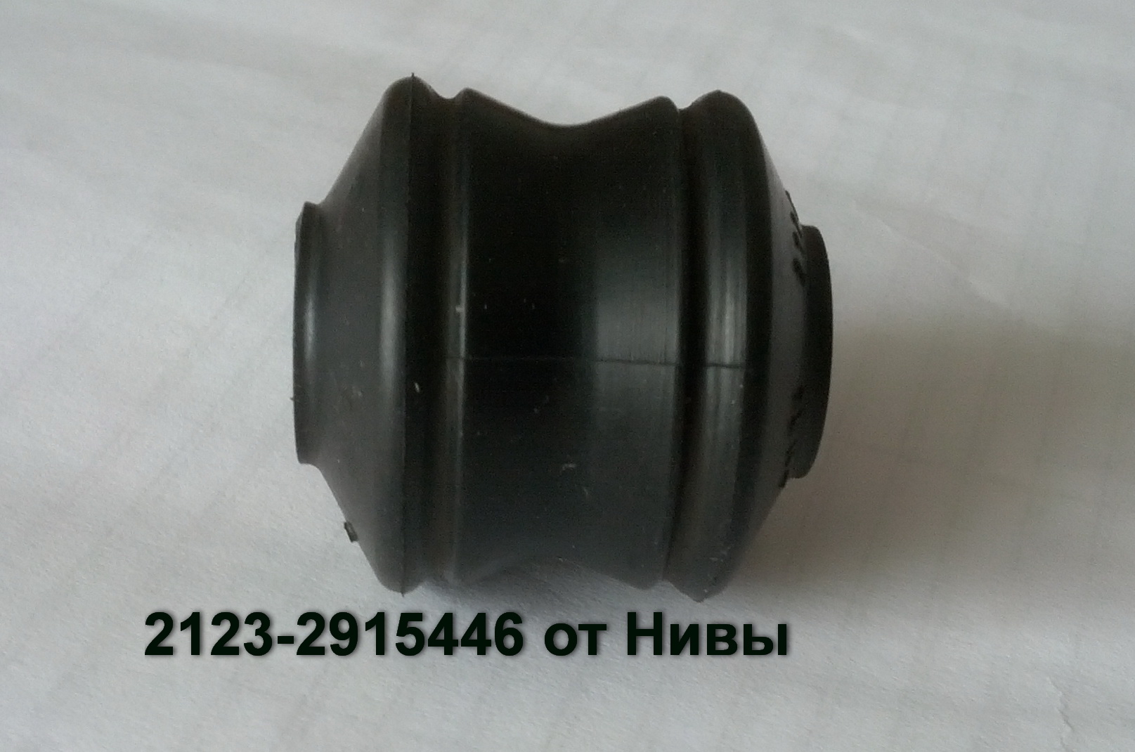

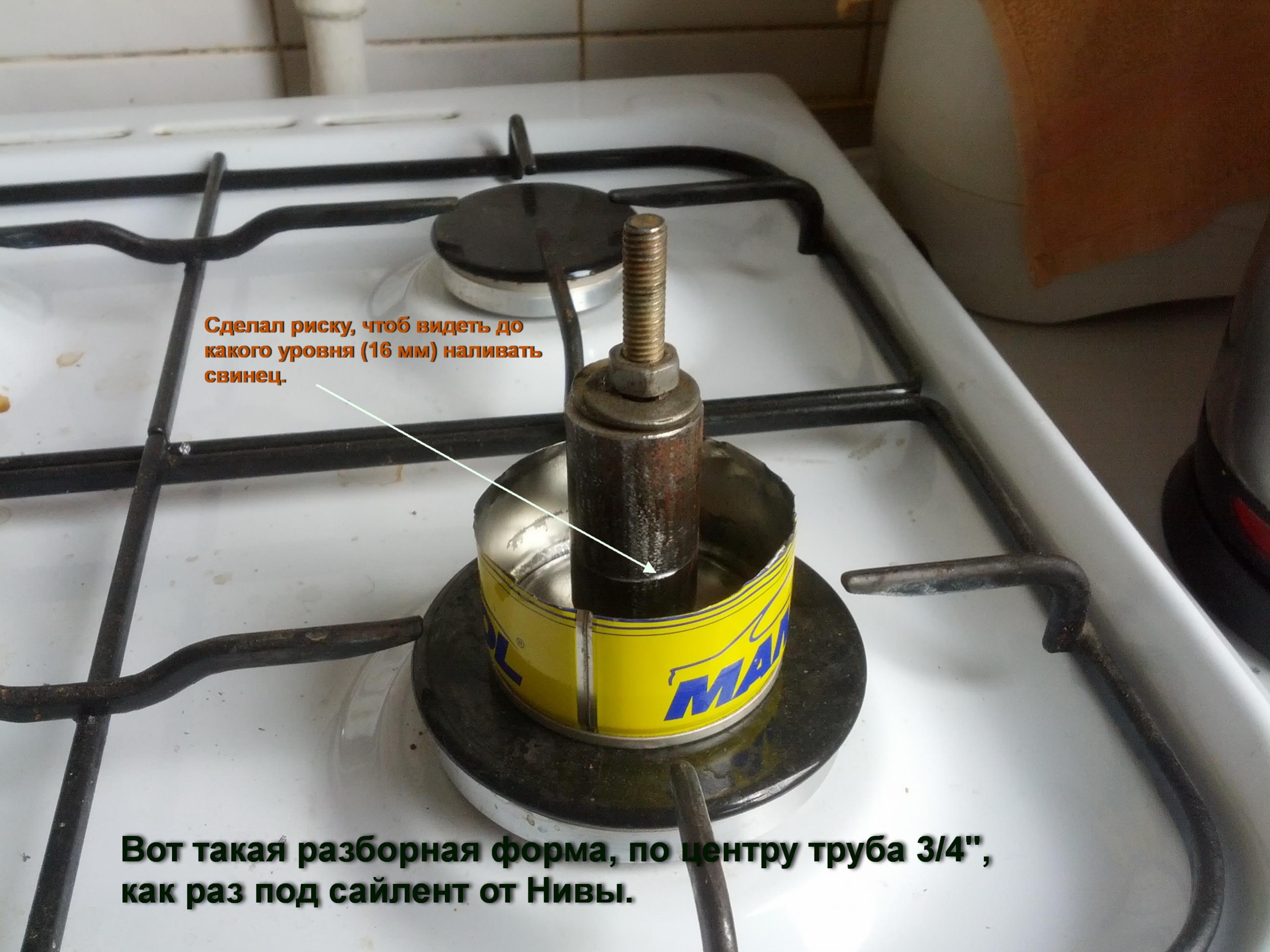

Решился на изготовление и установку вибродемпферов. Набрал свинца, сделал форму для отливки, прикупил два сайлента от Нивы и два от ВАЗ 2108, расплавил свинец, отлил, запрессовал сайленты. Свинца хватило только на два маленьких на передние стойки, что под сайленты от нивы. Все готово к установке и ходовым испытаниям. Итак сегодня поставил два демпфера на передние стойки. Установка элементарная, ставил на стоянке не снимая колеса. После установки, немного напрягал маленький зазор ( на ощупь около 3 мм) между демпфером и стойкой, в принципе ничего страшного, но возможность попадания грязи и иного жесткого мусора в это зазор я думаю не желателен. Поэтому было принято решение стесать одну сторону демпфера, как бы фаску сделать, со стороны наибольшего приближения к стойке. Сострогал ножом, вроде вышло не совсем страшно, главное функционально)))).

Небольшой фотоотчет:

Перед установкой взвесил в магазине свои "бублики", каждый получился по 580 г (один 584г, другой 592г). На задние стойки придется делать немного другой конфигурации, или меньшей толщины, там стойка располагается ближе к подкрылку.
