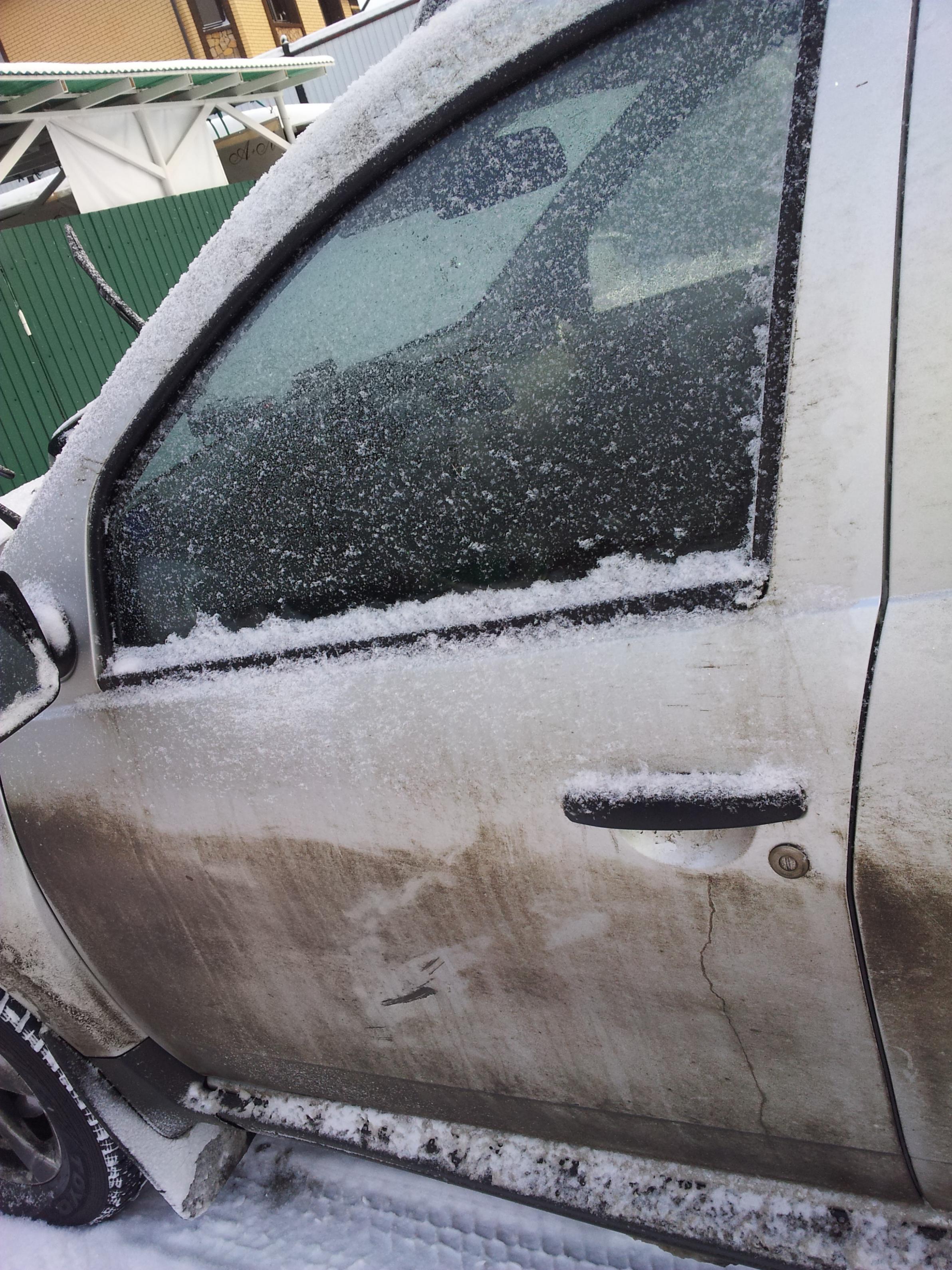

В конце ноября, в запаре, много ездил, устал. Да и погода, грязь, солнце, всё тает, ничего не видно. Погорячился и затаранил стойку со знаками, стоящую посередине дороги. Дорожники, так их, любят там ставить. Покоцал себе водительскую дверь.
Машина застрахована по КАСКО. Но упоротые страховщики, пока не желают красить дверь, решение еще не приняли, выправлять будут, а красить - неизвестно. Для покраски нужно принять решение на высшем уровне. Что называется - мы вам будем позвонить, ждите. Как всегда – одни эмоции.
