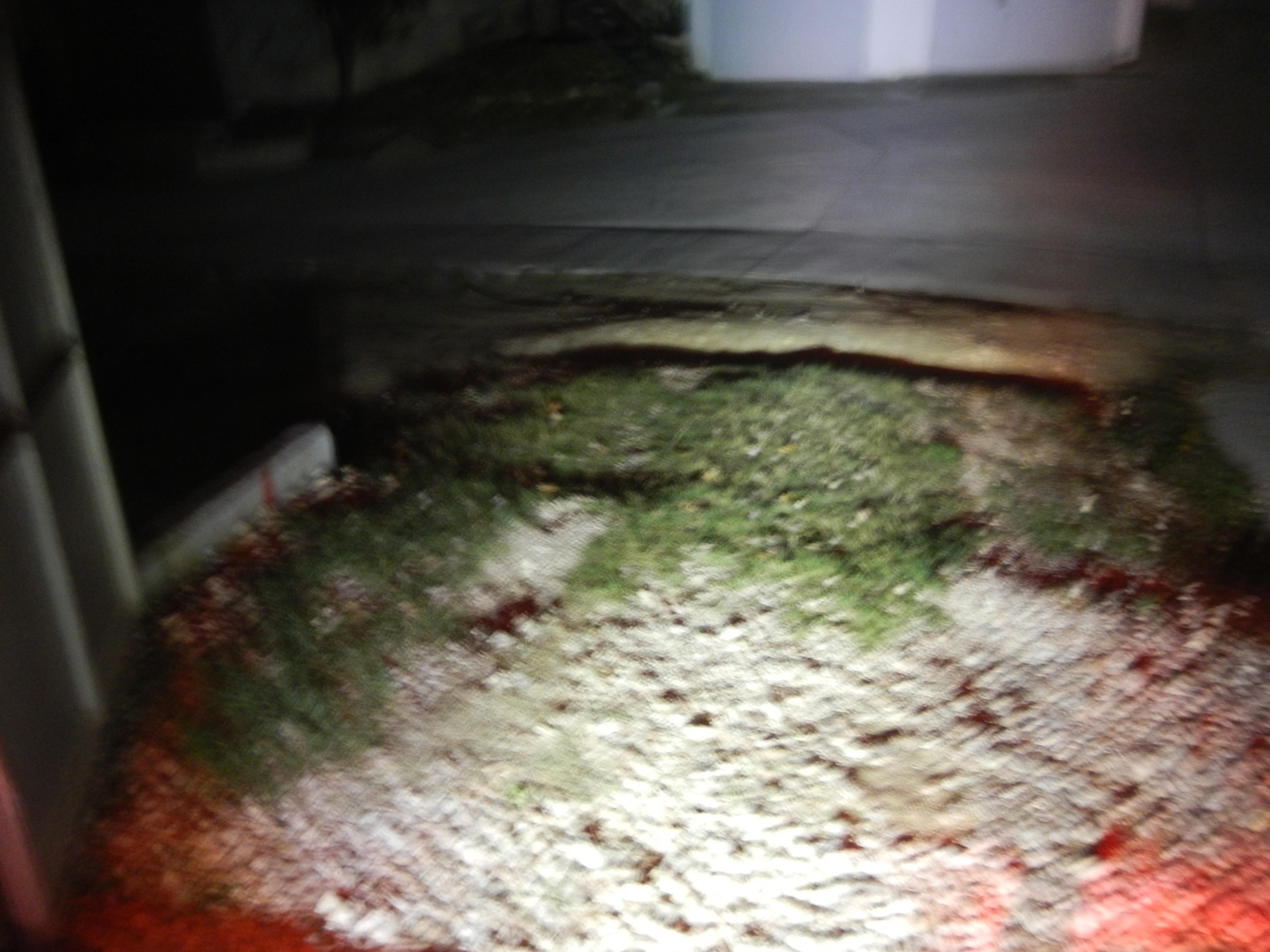

По поводу поста # 39,- может кому полезно будет узнать, какой мощности фонарей достаточно для заднего хода: в моем случаены фары Skyway S07201076 с заявленной мощностью 18 Вт каждая. По факту мощность одной фары оказалась 6 Вт. В итоге суммарная мощность в 12 Вт на практике вполне приемлима . А дополнительный ток в один ампер безопасен для проводки . P/s : если необходимо бесследно демонтировать конструкцию (при продаже) ,- достаточно открутить два винта крепления серебристой накладки нижней части бампера.
