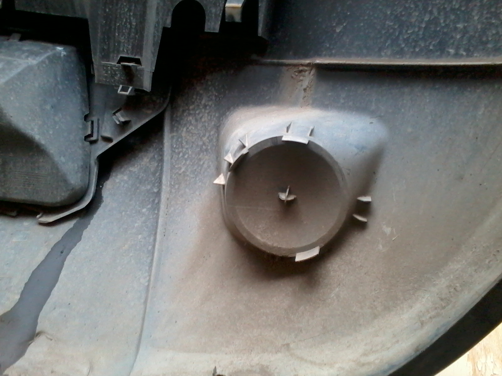

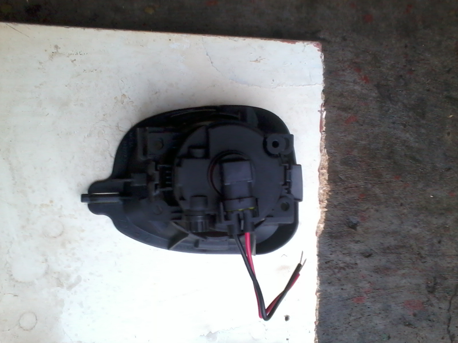

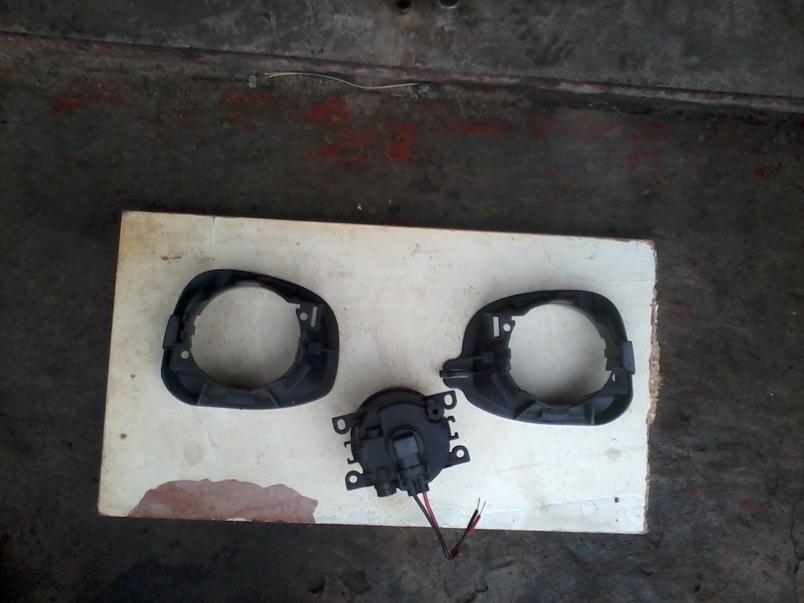

Всем привет. Наконец то я поставил ПТФ, пока правда без подключения. Помогал мне в этом мой друг и Vasamba Провода под капот вывели, заниматься этим вопросом буду позже. А щас маленький фотоотчёт.

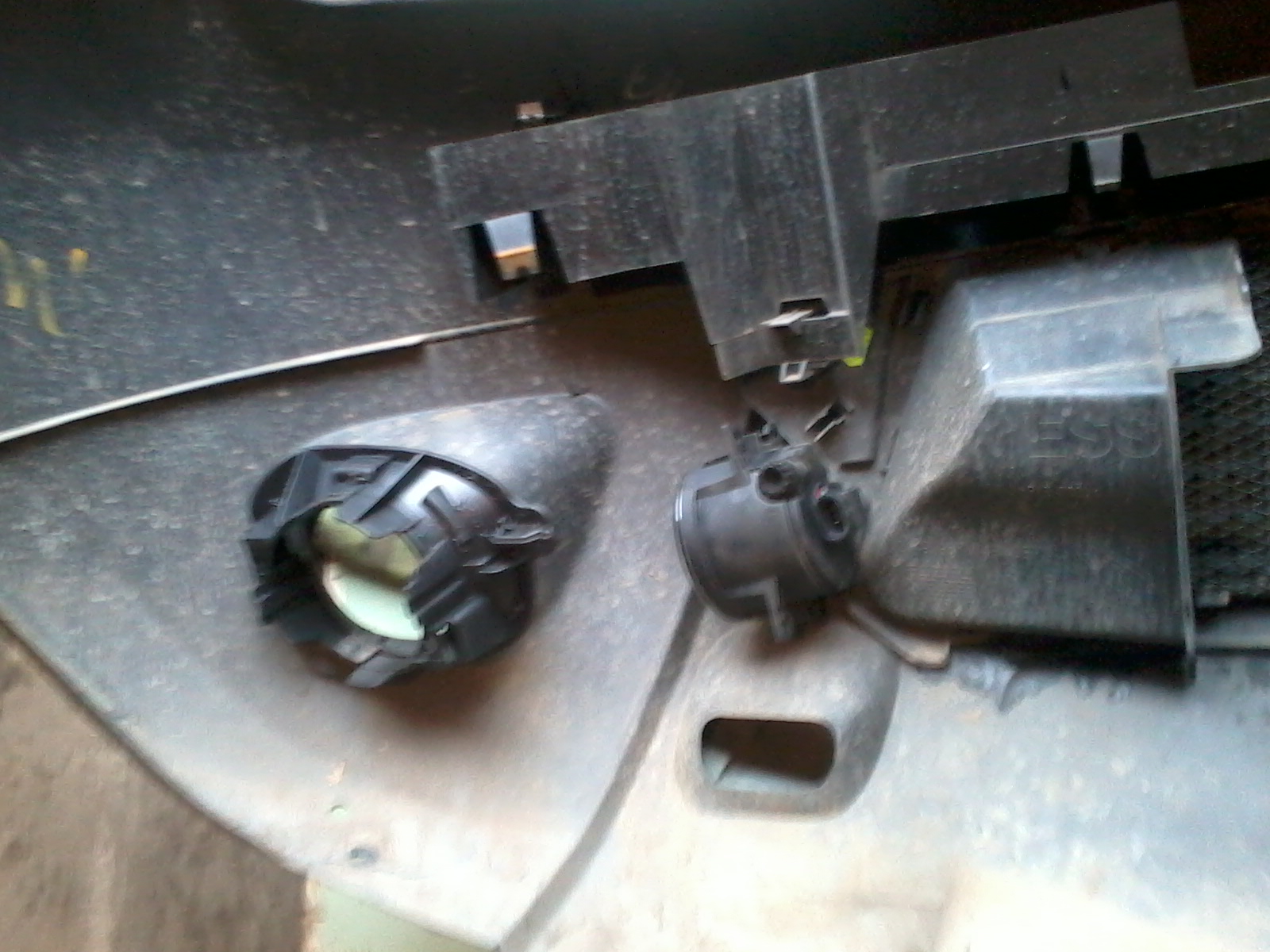

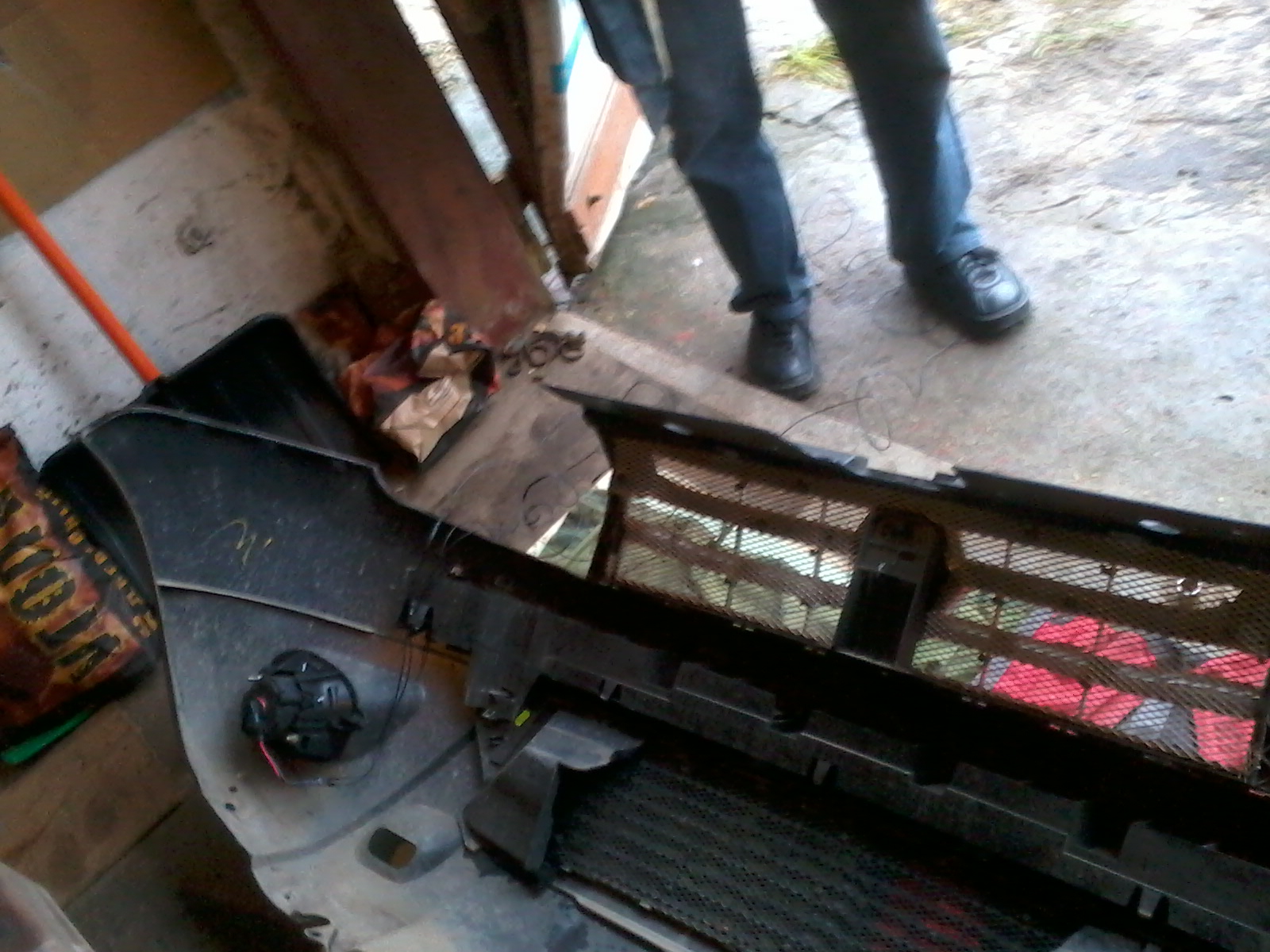

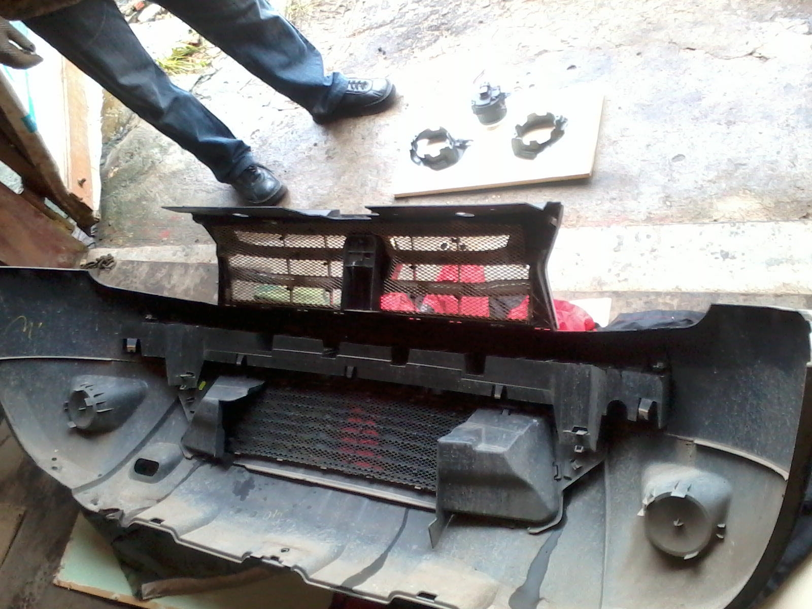

Сначала сняли бампер. Пять болтов снизу еще два сверху. Делать надо вдвоём. Василий в этом деле мастер, труда не составило. Снять бампер легко. Ставить тоже.

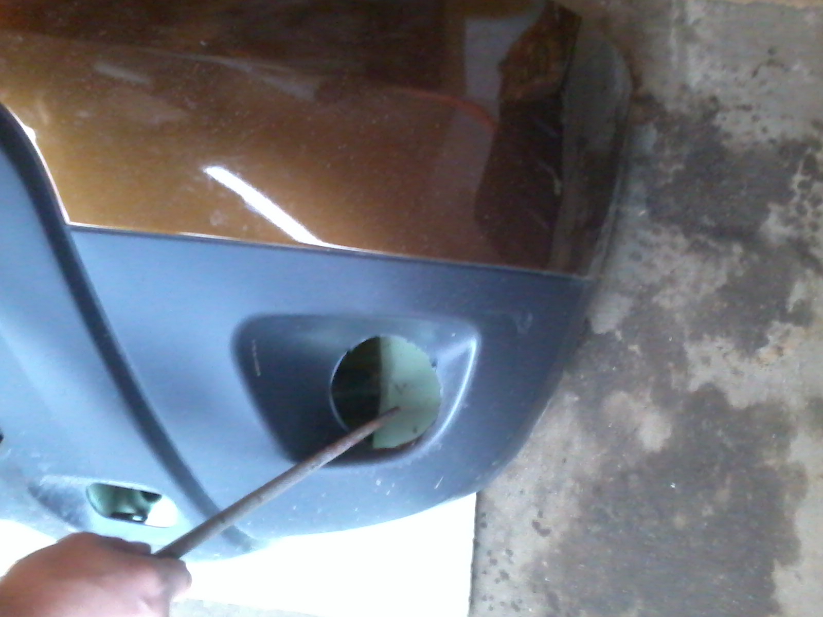

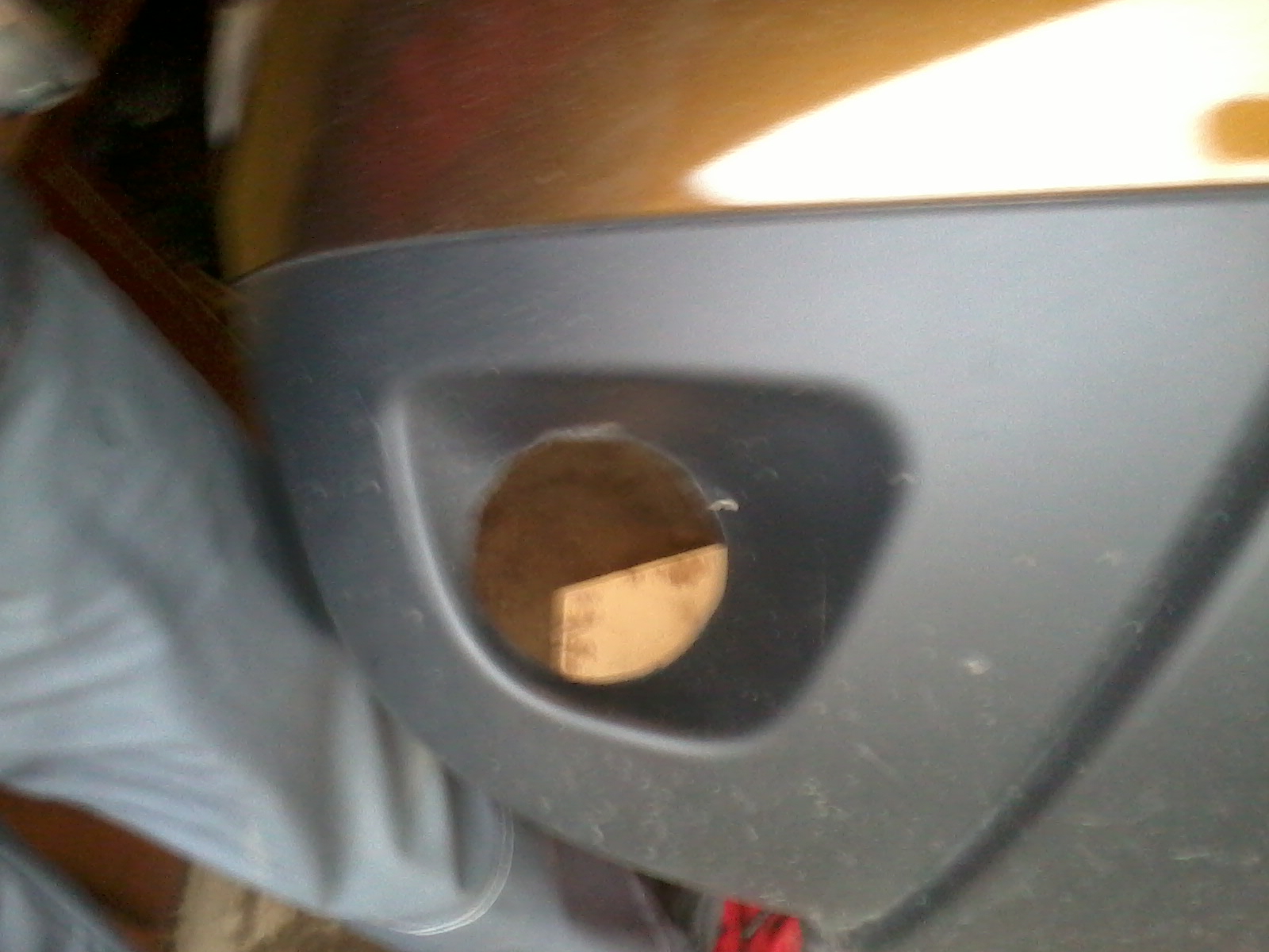

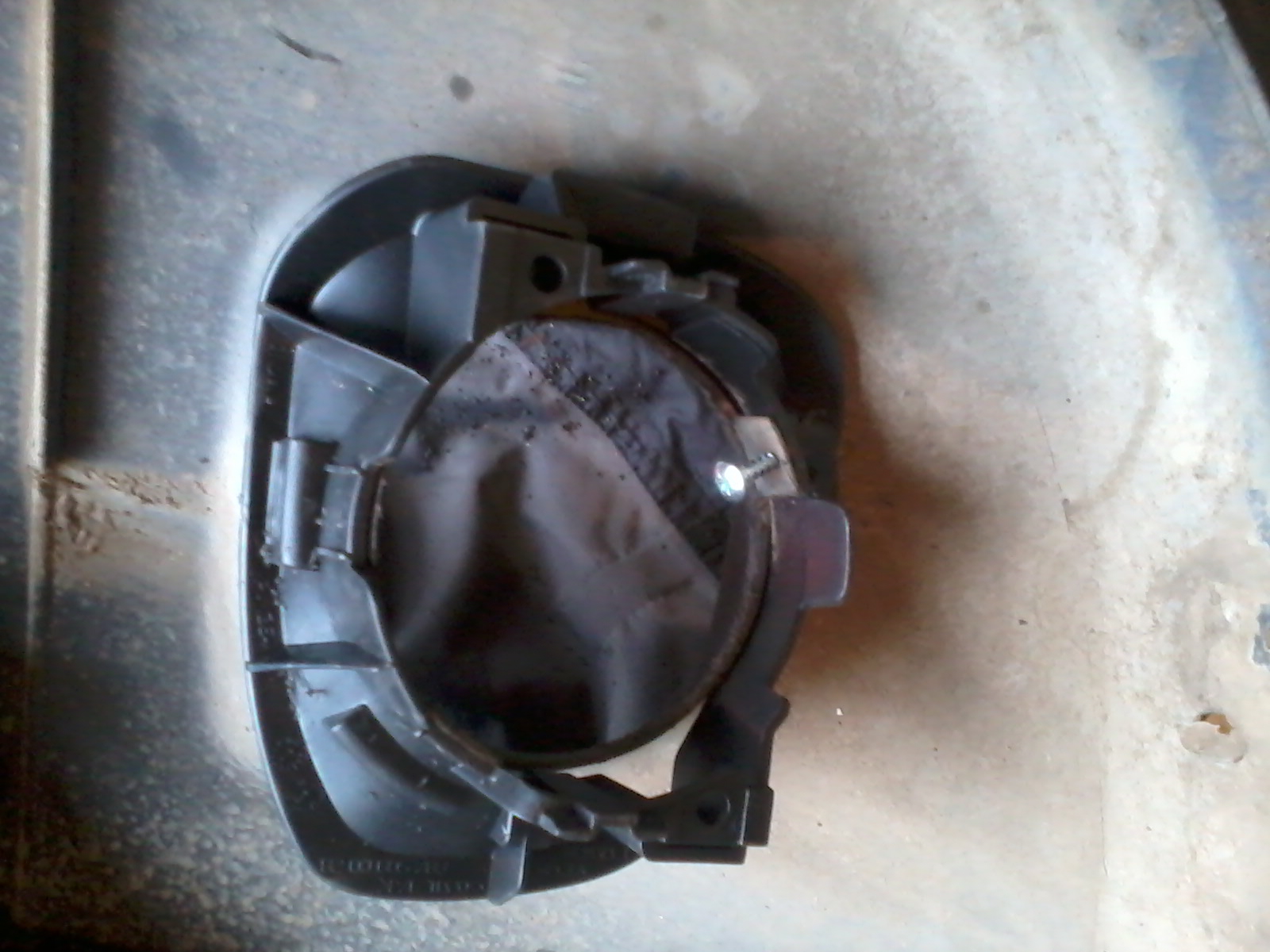

Потом вырезали отверстия. Боялись промахнуться по диаметру. Поэтому сначала вырезали отверстие меньше, затем понемногу увеличивали диаметр.
Затем круглым напильником наводим аккуратность. Подключать электрику буду позже.
