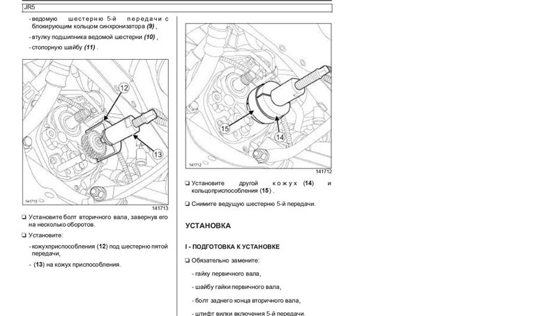

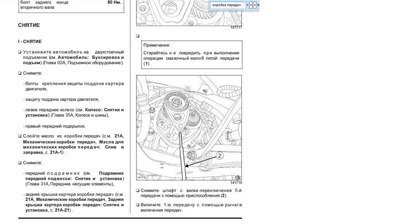

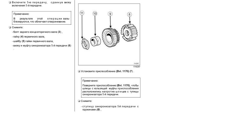

Сообщение от фиргат Посмотреть сообщение
Около 100 км/ч по спидометру.
Унас стоит КПП JR 5 только не знаю какой модификации , по передаточным числам похож на 551 модель только 5-я стоит у нас укороченная 0,820 вместо 0,795. Так что я думаю от Ларгуса шестеренки должны подойти.
Тип коробки JR5 , Индекс коробки 187. В мануале описана процедура по снятию шестерни и синхронизатора 5-й передачи, но номеров и ТТХ не нашел.
