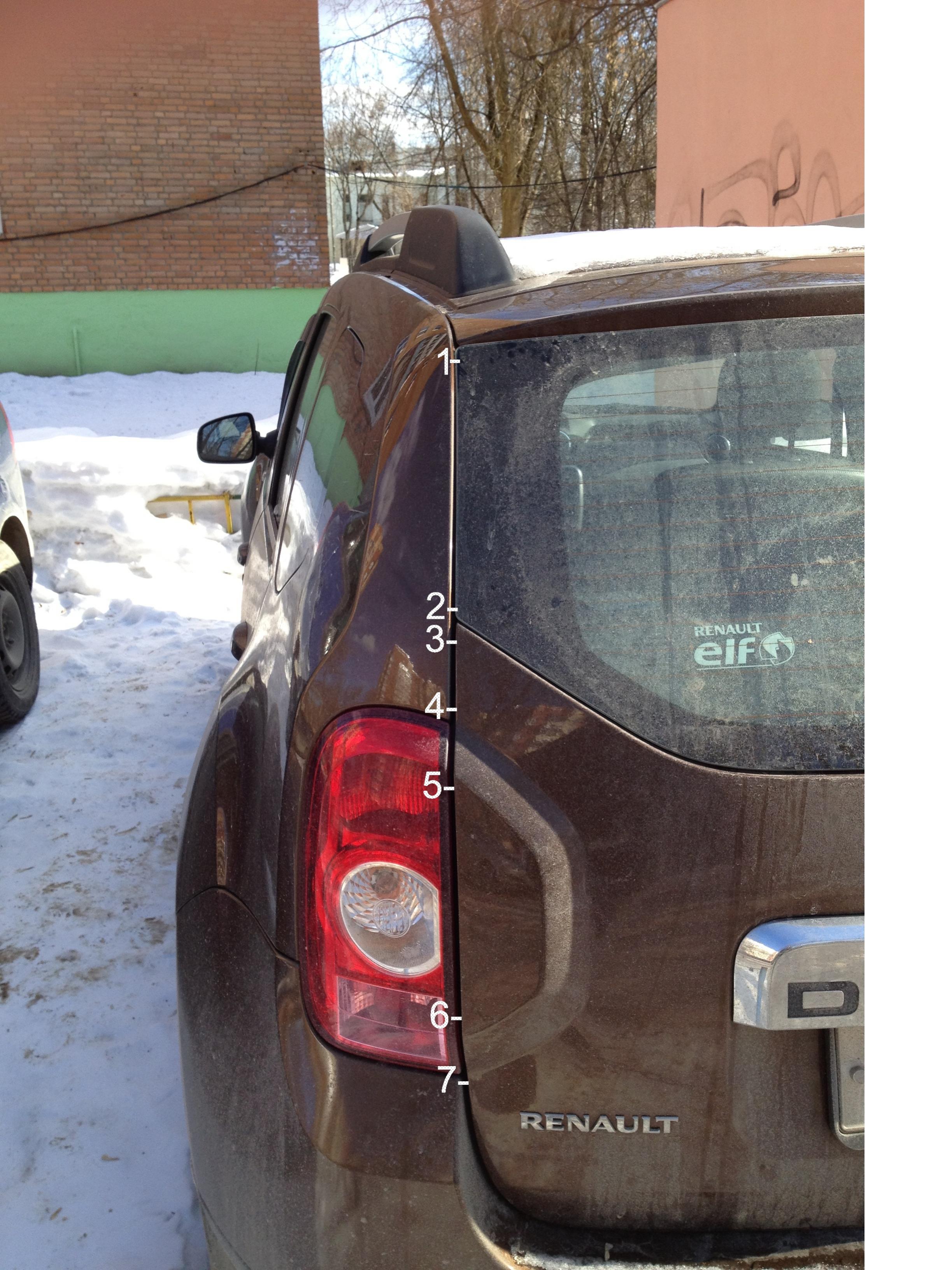

Дверь стоит с перекосом: слева - вверху ближе к крылу, внизу дальше от крыла, справа, соответственно, - вверху дальше, внизу ближе. К тому же в районе стекла справа дверь утоплена на 2-3 мм больше, чем слева. Само стекло вклеено со смещением влево относительно двери, что ещё больше усугубляет перекос: образующаяся наледь трет в узких местах, плюс неизвестно как это отразиться на жесткости при дтп.
Недавно был на ТО у ОД, сказали - это норма, мол, щупом проверяют на заводе зазоры, поэтому устранять это они не могут. Кто что может сказать по этому поводу? Какие действующие стандарты на зазоры у Рено? Завтра еду к ОД фиксировать трещины ЛКП в желобе. Хочу еще с ними пободаться насчет регулировки двери. Подвинуть дверь в принципе не проблема, открутить по одной гайке на каждой петле под обивкой потолка, но там уплотнение есть, значит заново проклеивать. А низ - просто смещением петли замка. Гарантийщик пообещал проблемы с гарантией относительно двери и протечек, если сам полезу. Пытаюсь набрать аргументов для дилера и узнать как действовать при отказе.
Замеры в местах на картинках, мм: слева ; справа
1- 2,0 ; 5,0
2- 3,7 ; 5,0
3- 5,0 ; 5,3
4- 5,7 ; ~5
5- 6,0 ; 4,3
6- 5,7 ; 3,2
