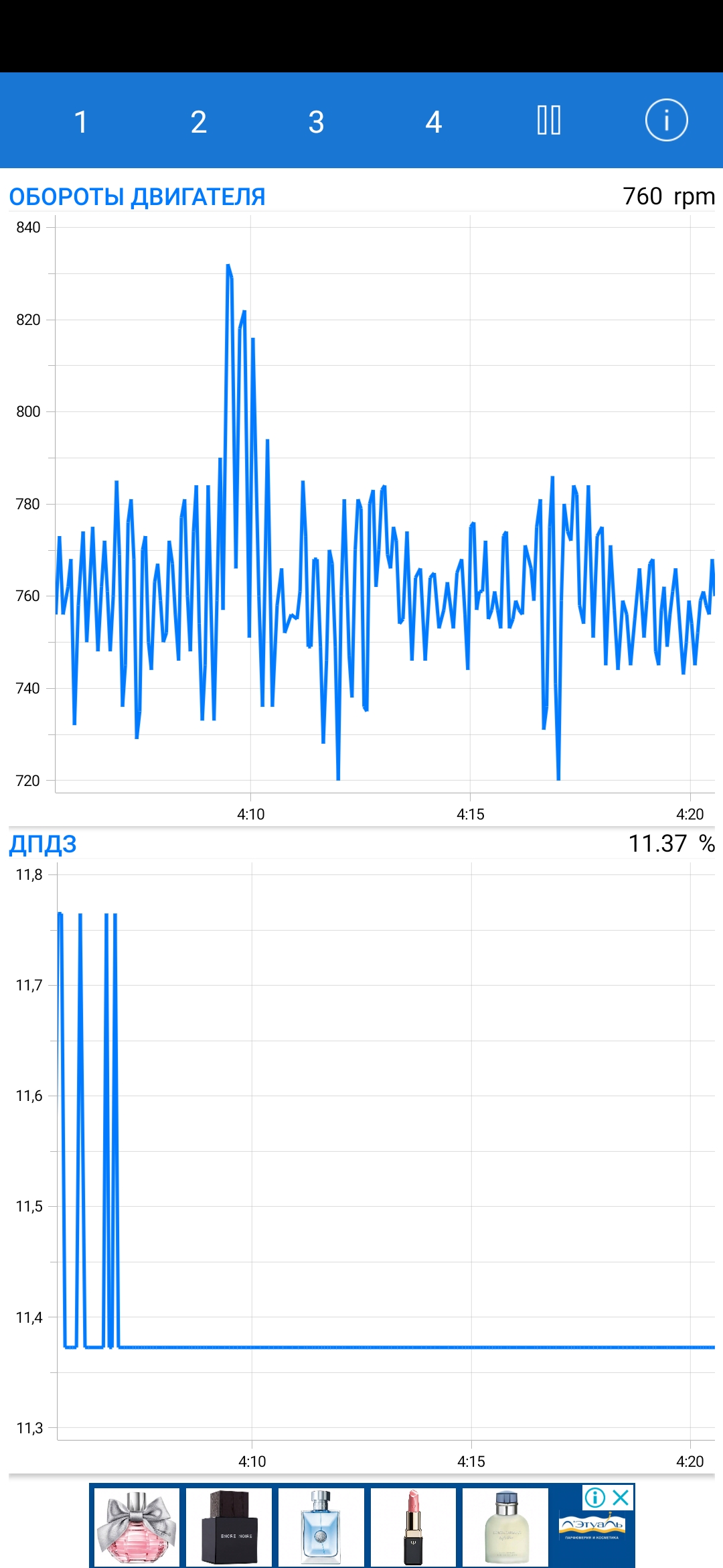

По умолчанию Re: Чистка дросселя+замена колец. Стало еще хуже

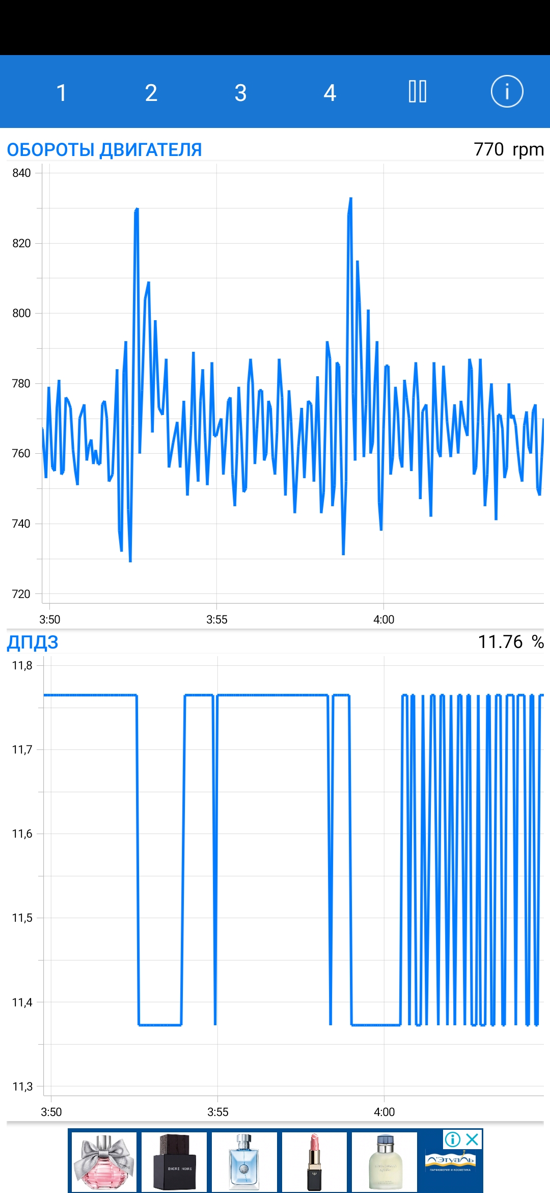

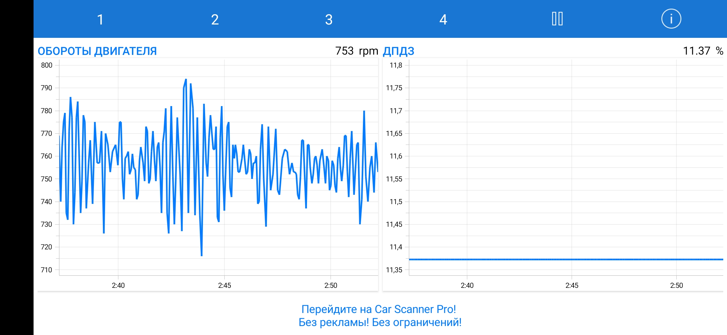

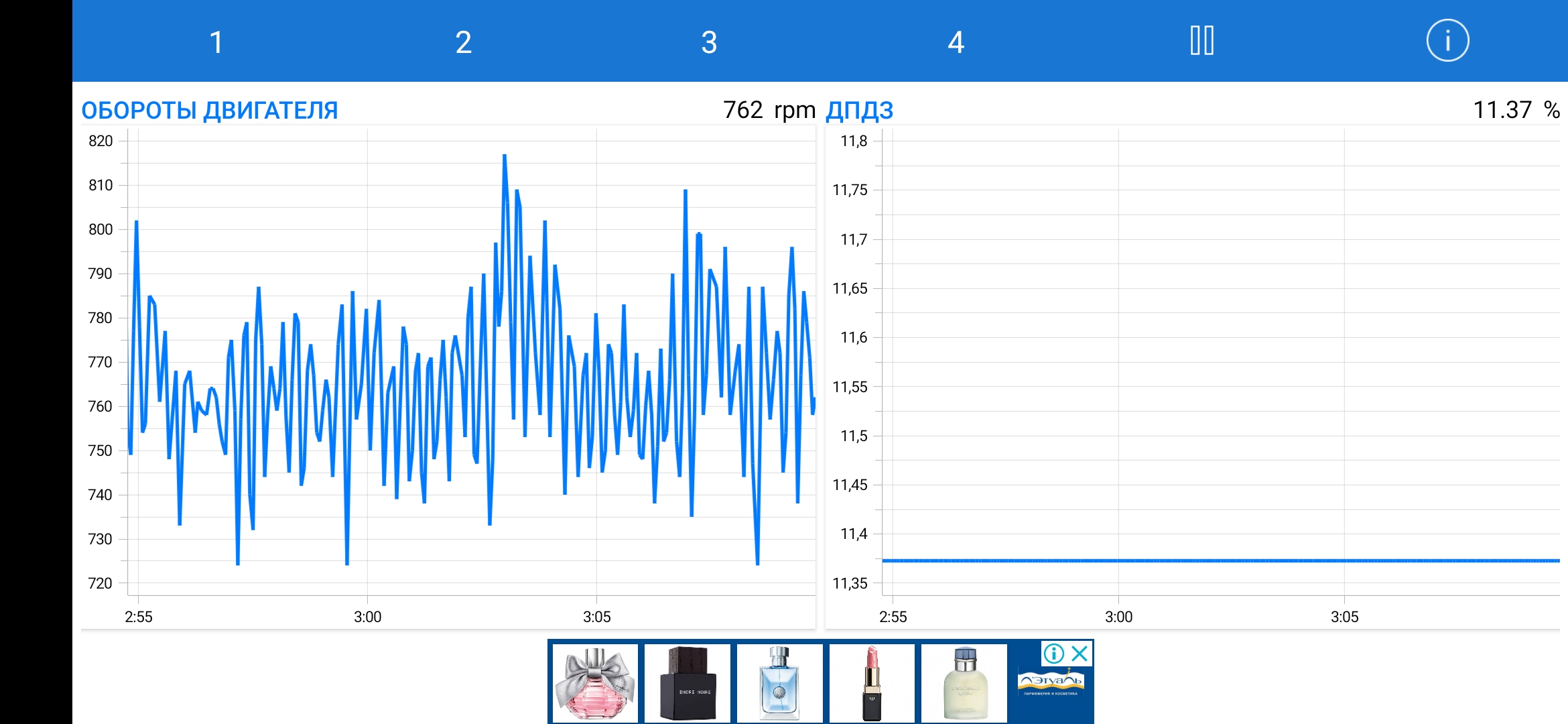

Дополню, ездил к дилеру, сбросили все адаптации, нашли ошибки по датчику коленвала, перепрошили его, пропуски зажигания пропали. Даже походу сиденье подтянули, а вот неровная работа осталась, через 4 дня снва к ним ездил, говорят бока ошибок нет, ничего сделать не можем, а на уровне чувств это такое. Прикладываю обороты с кар сканнера
