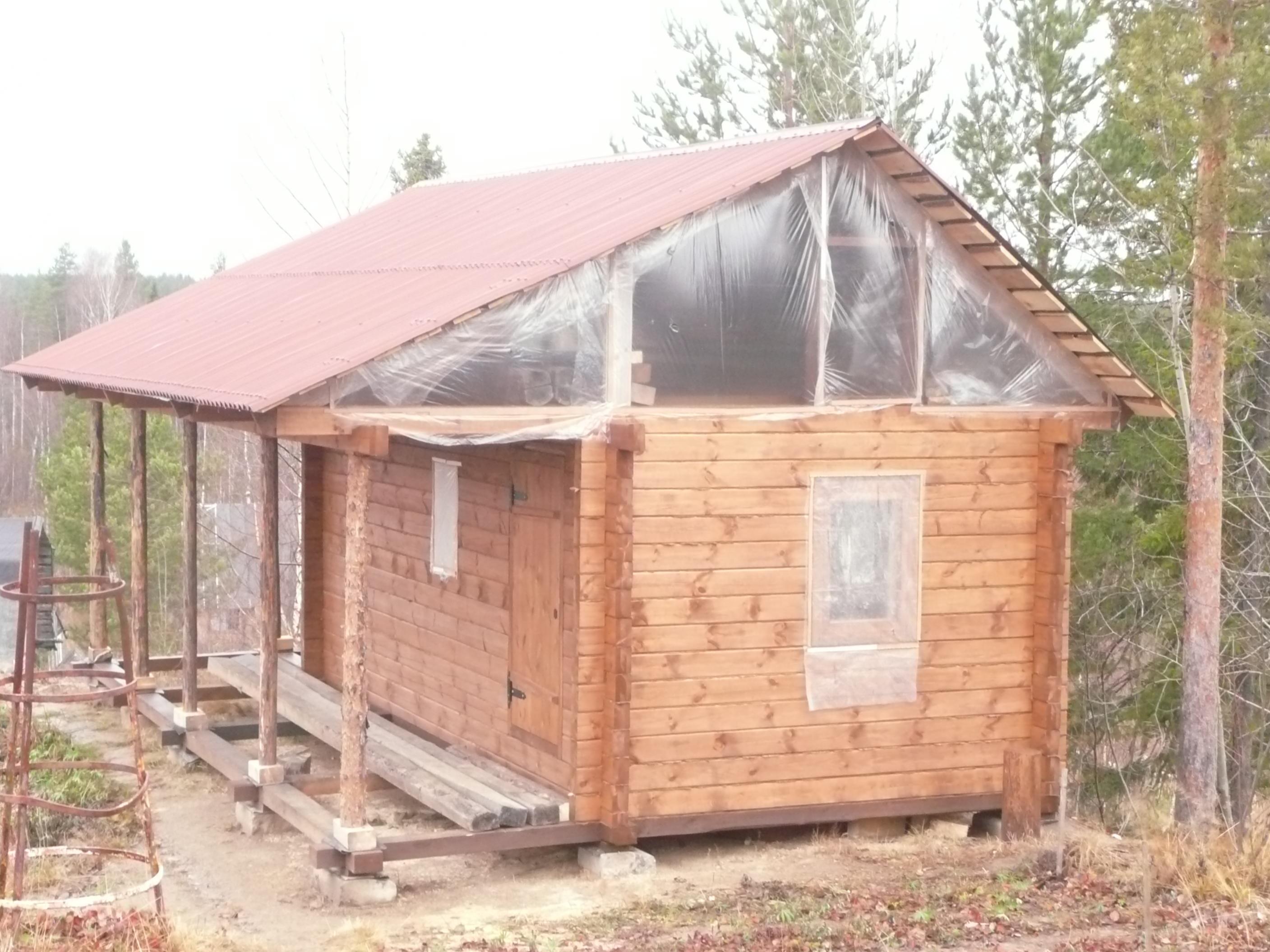

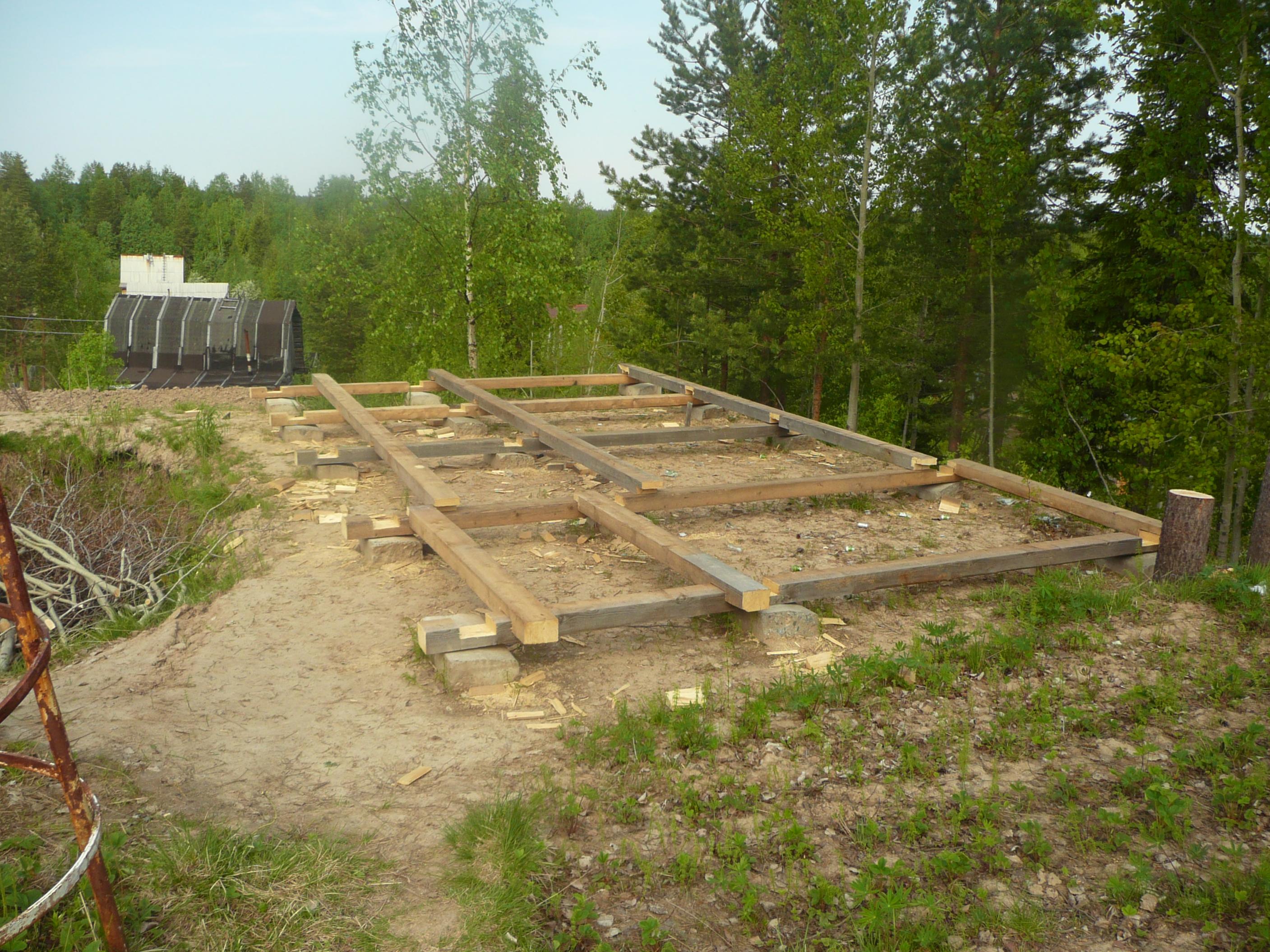

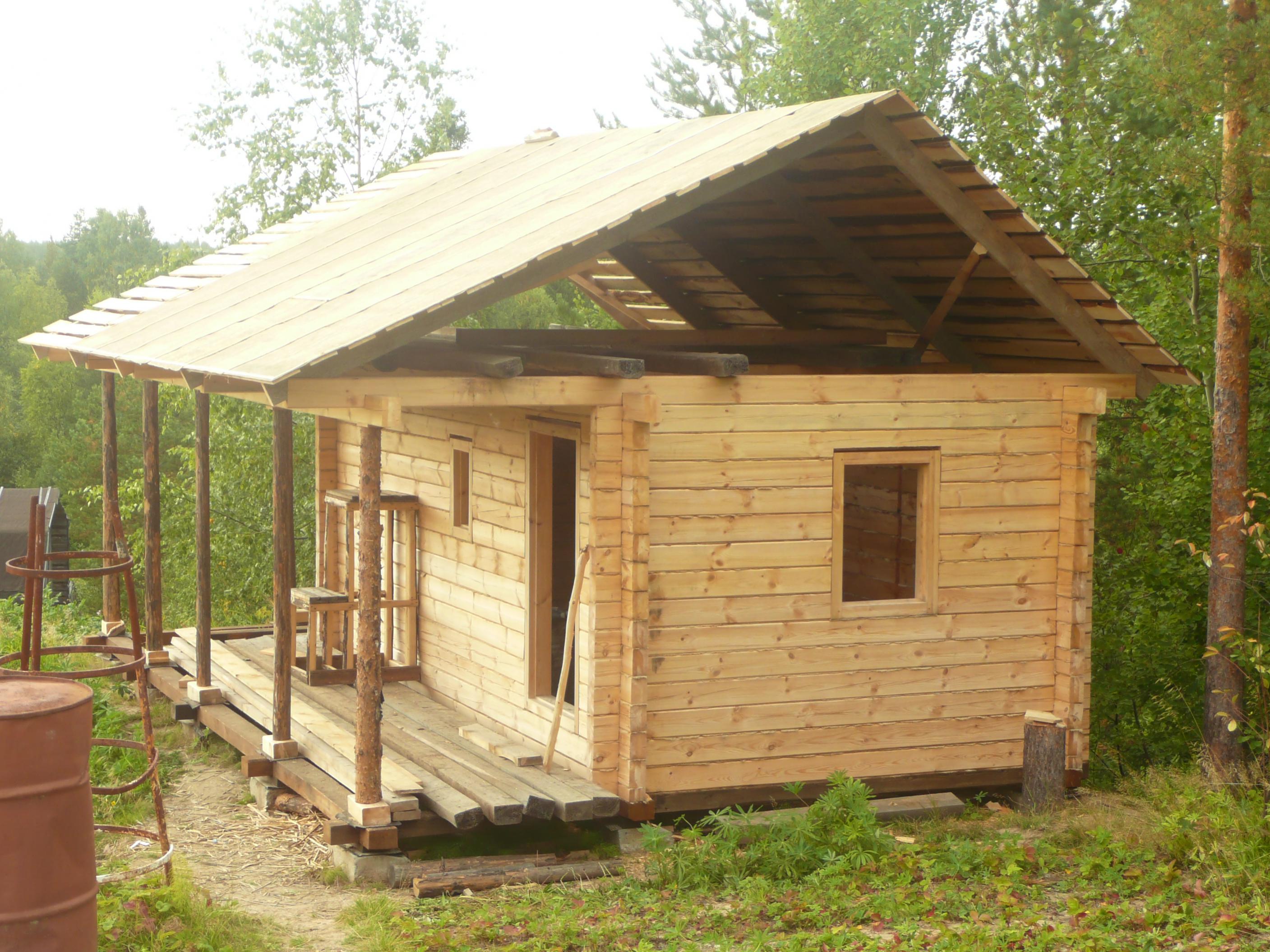

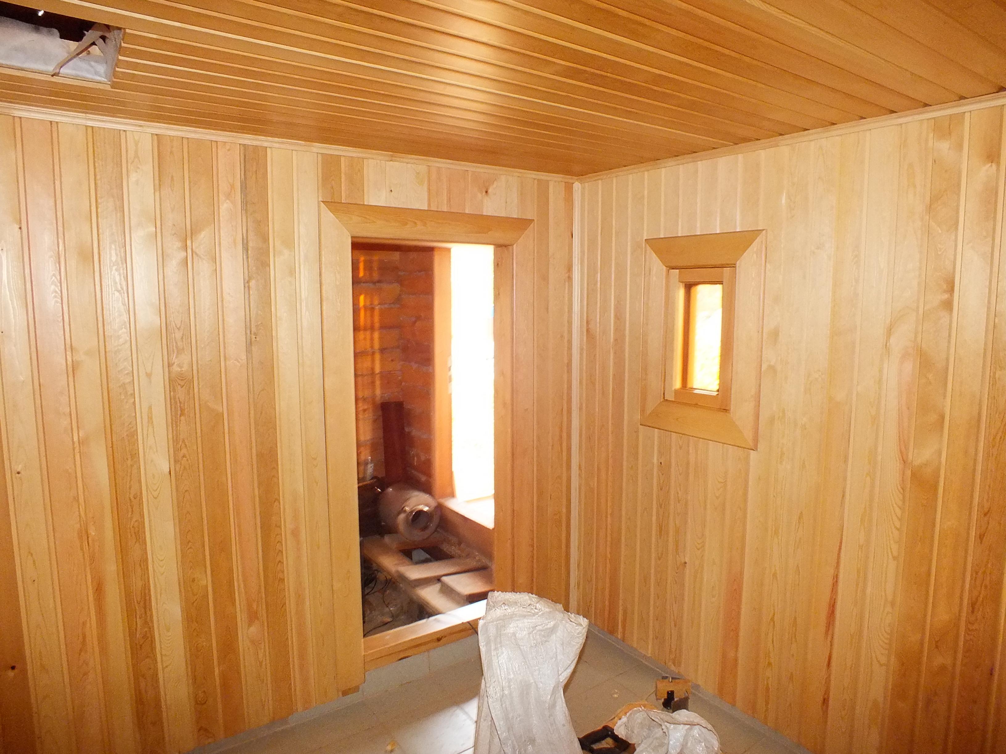

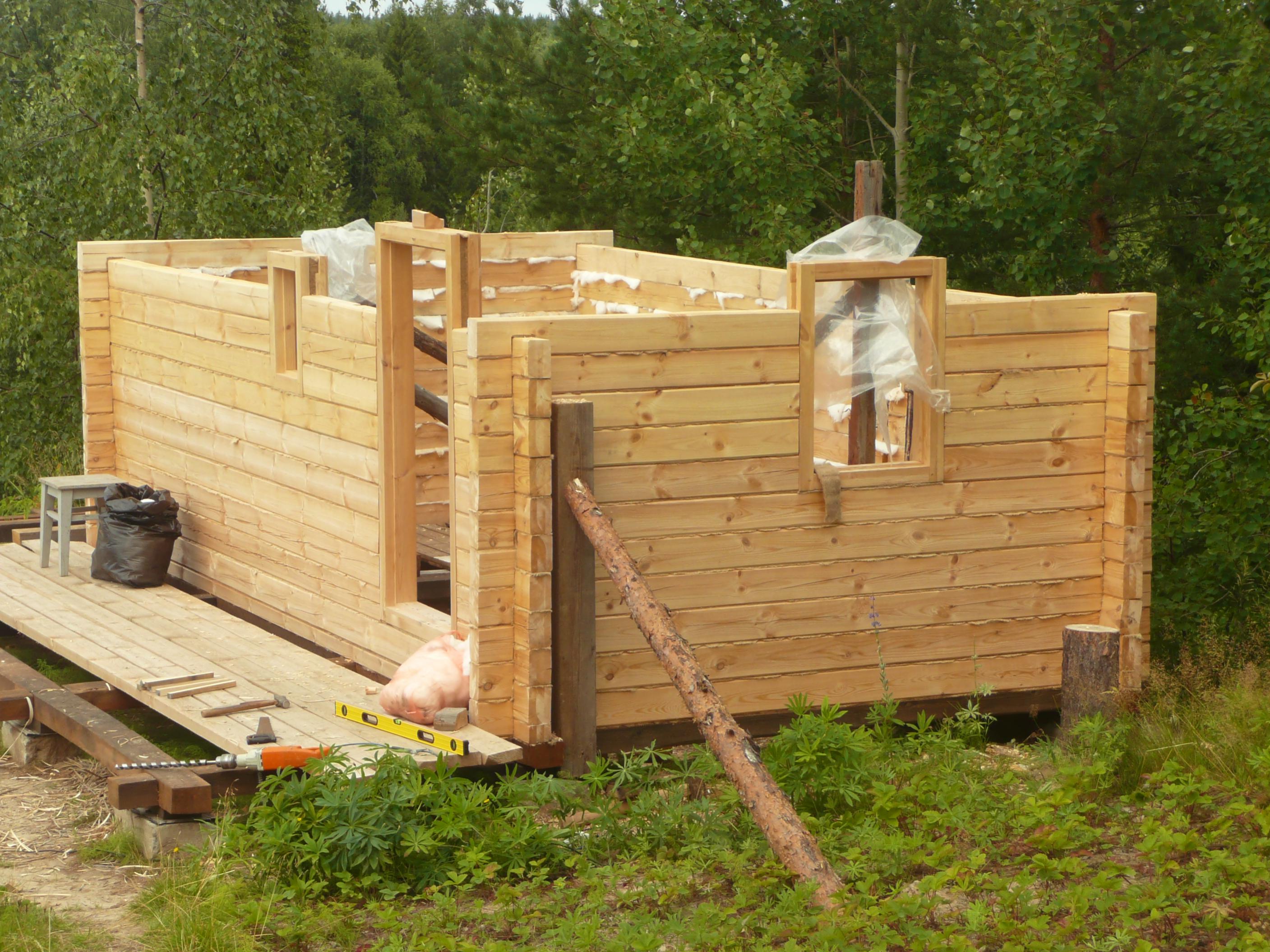

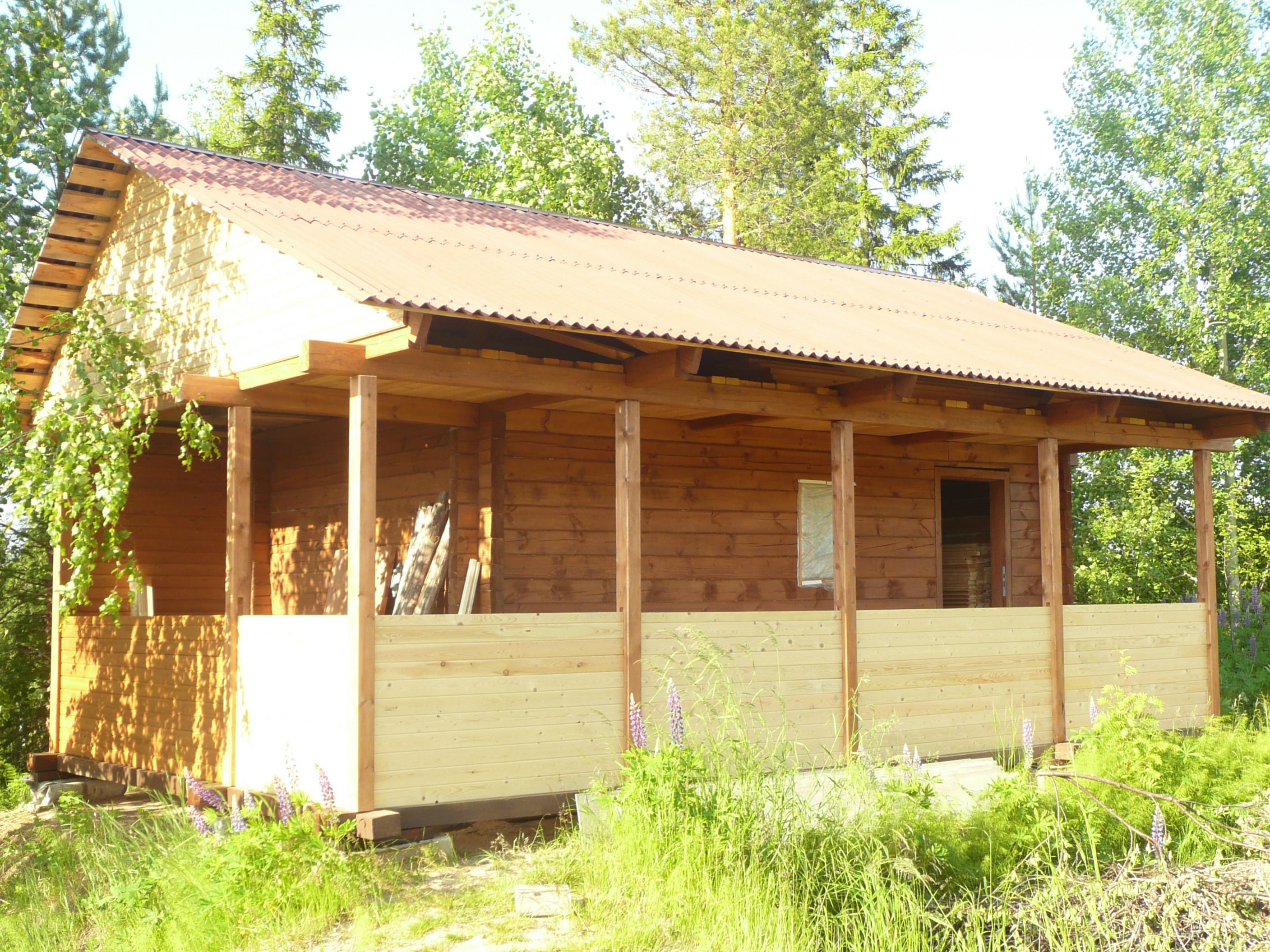

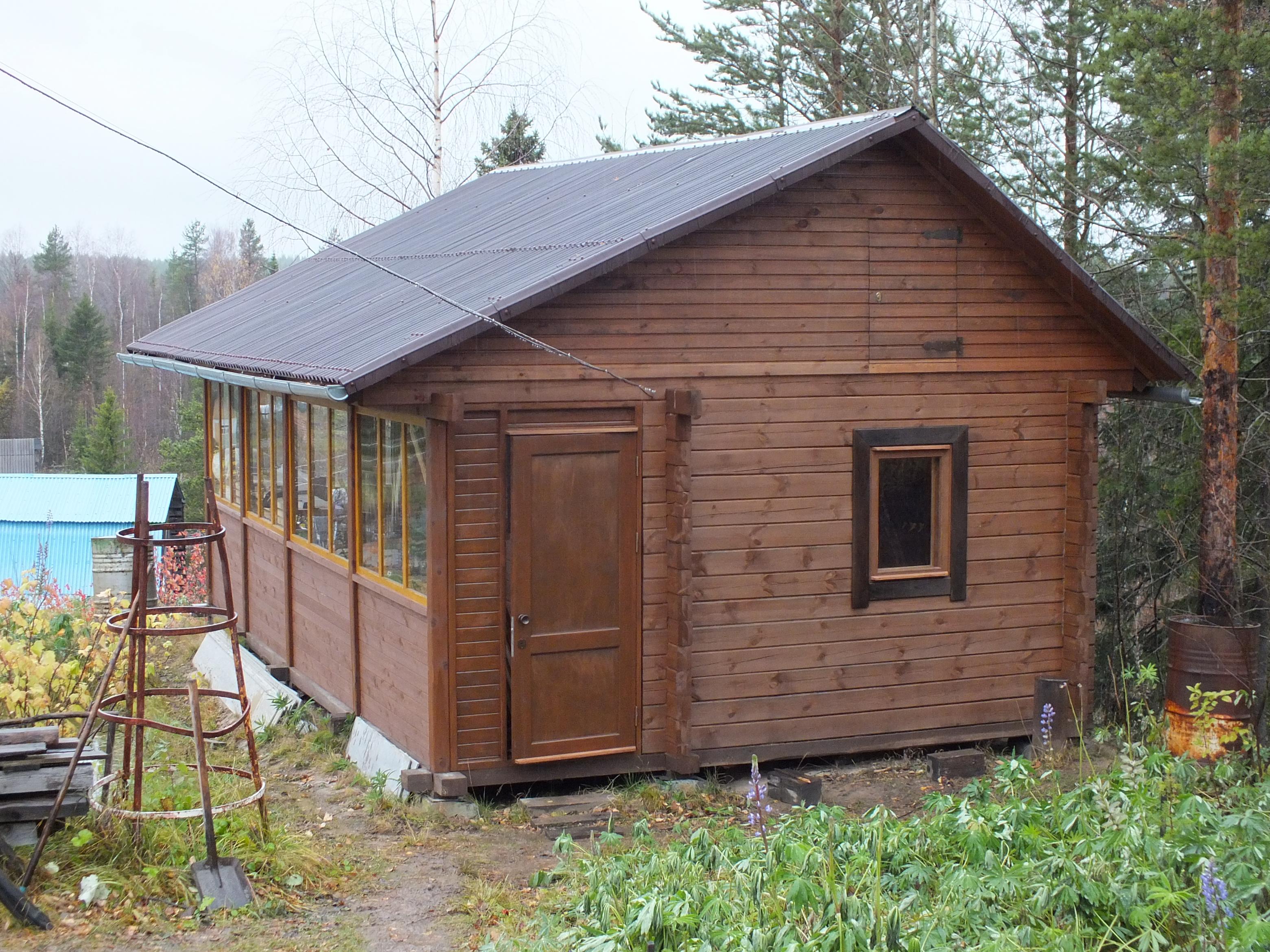

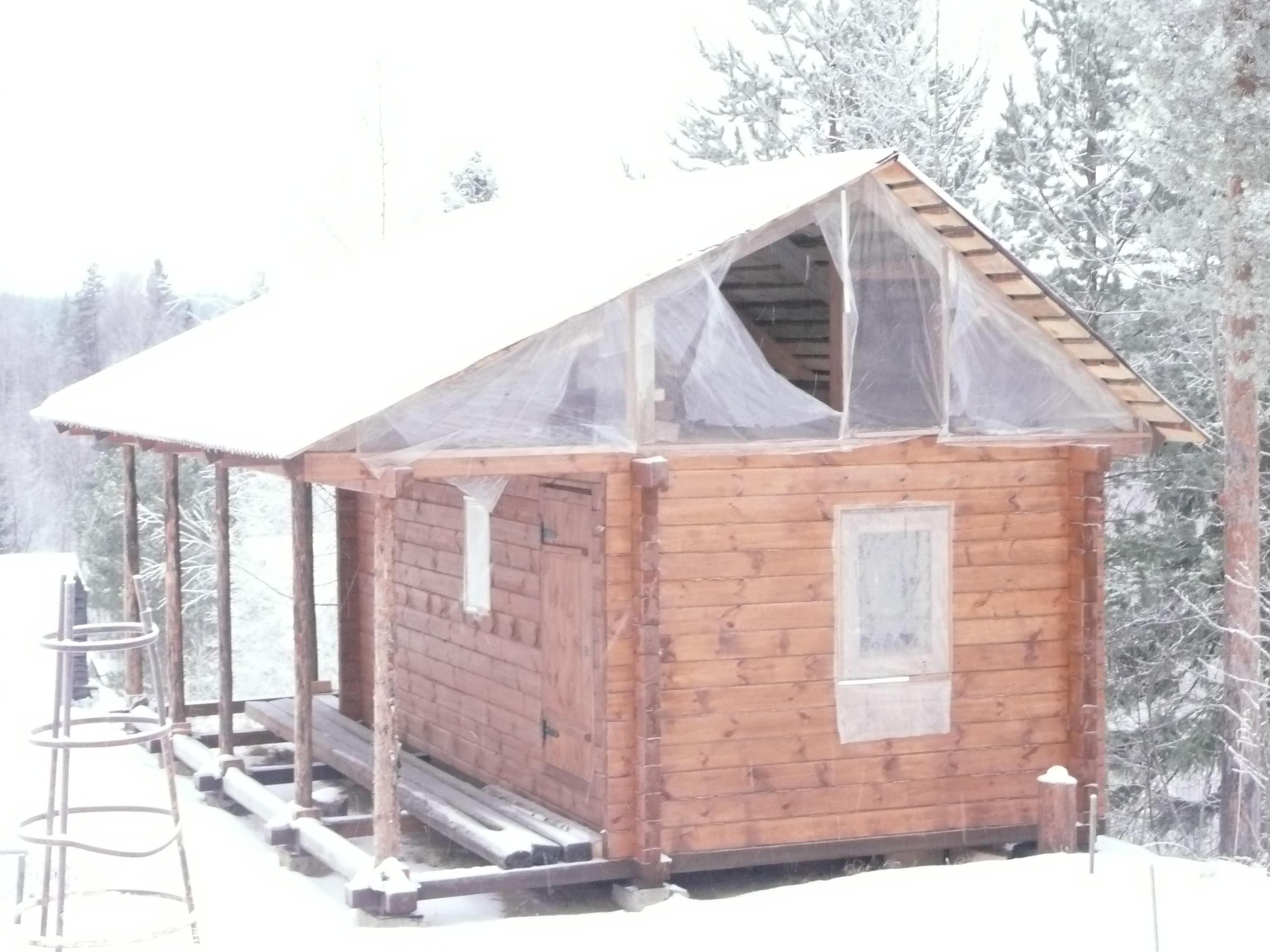

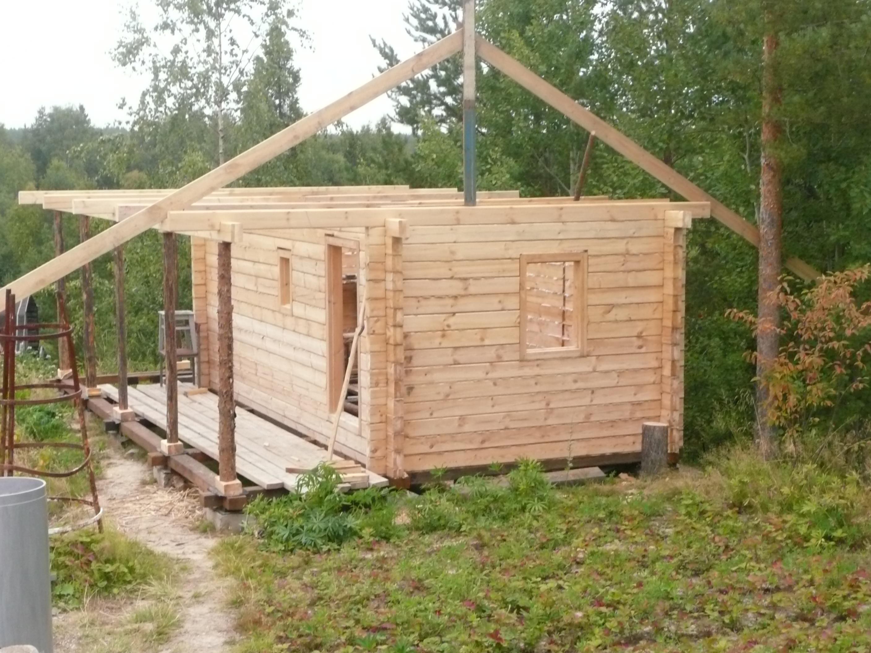

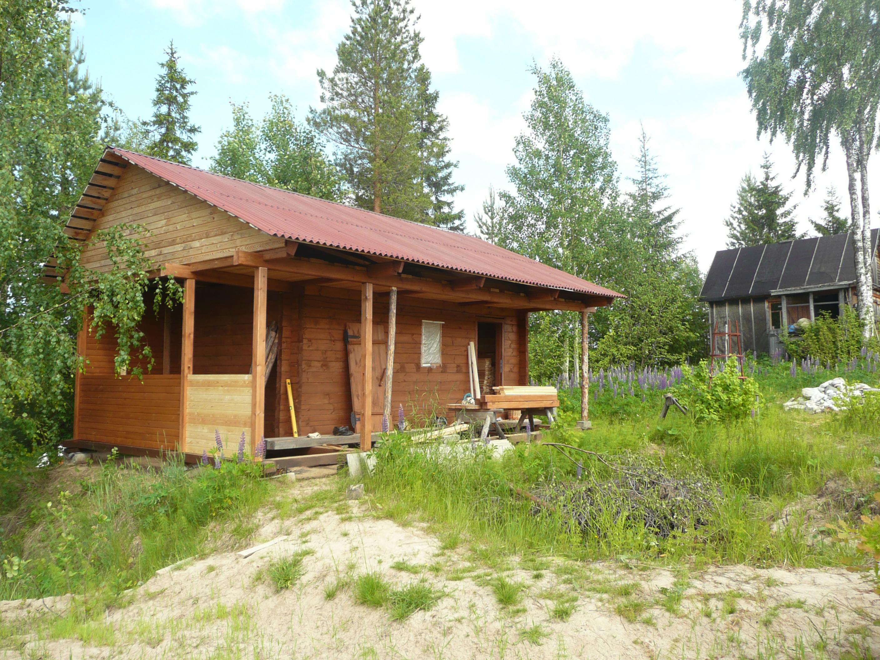

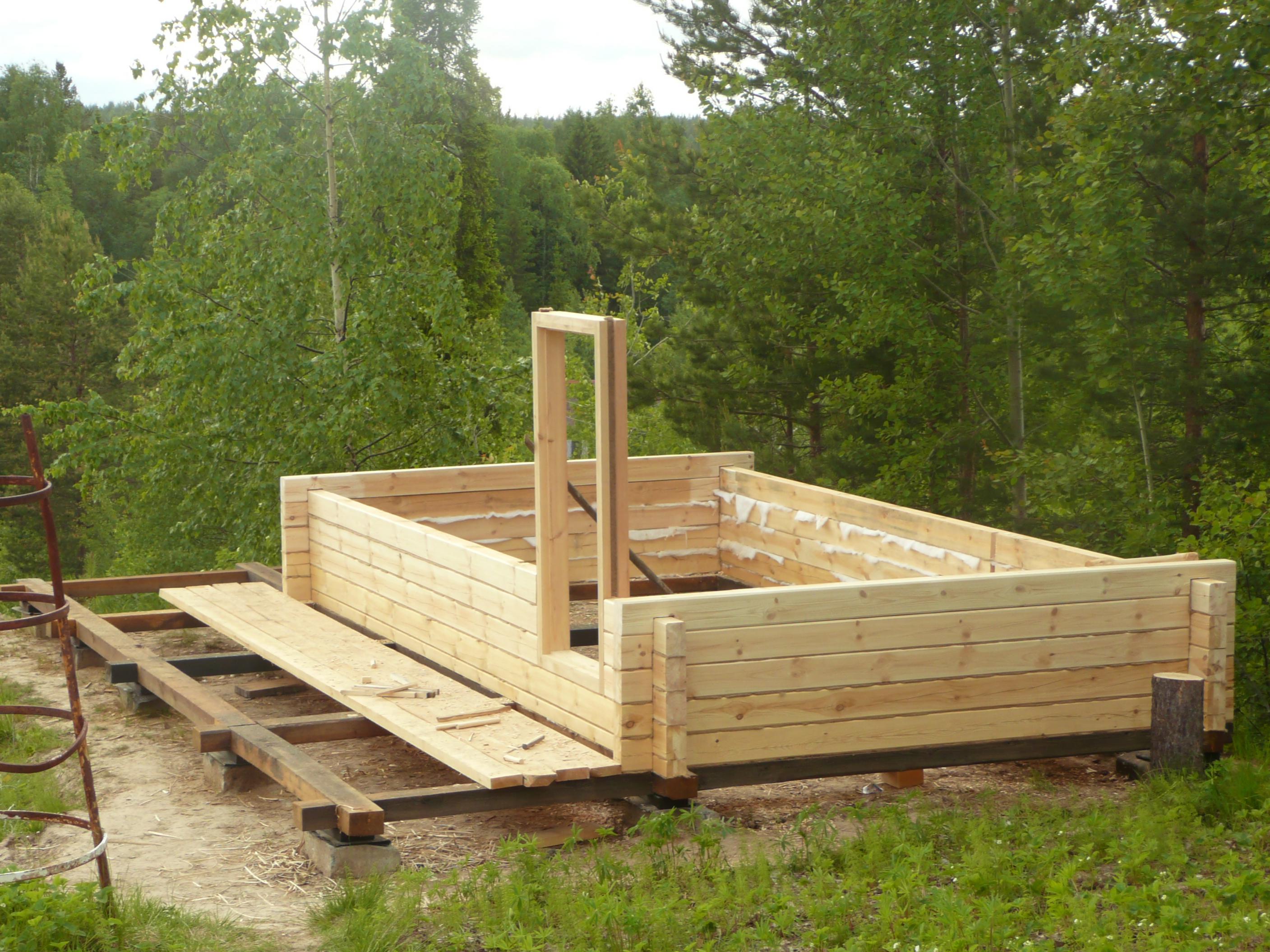

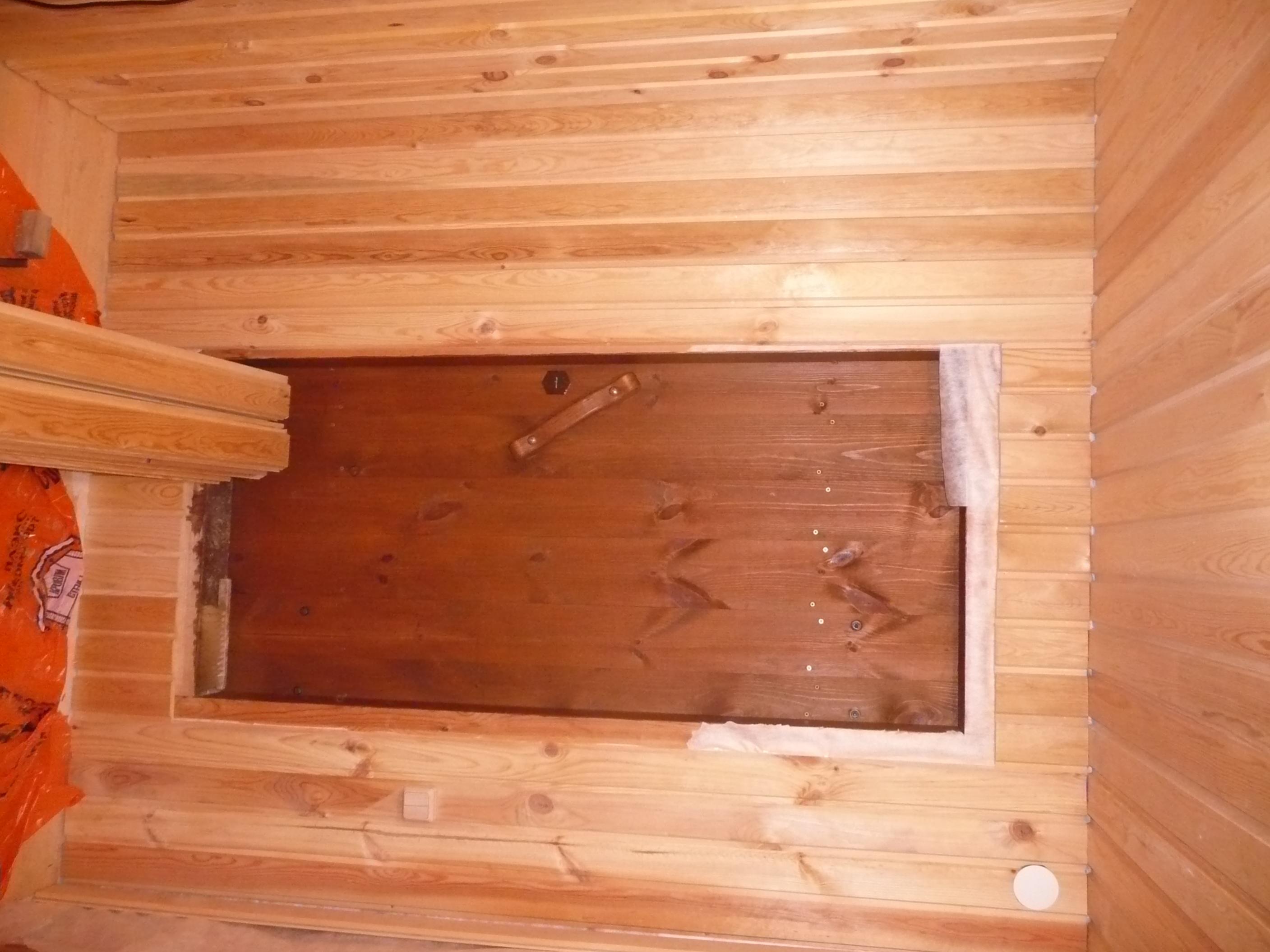

Поделюсь своей банькой. Строится долго, в 2016 году не успели помыться, доделывал полоки уже в ноябре. На фото начало, и несколько этапов строительства.

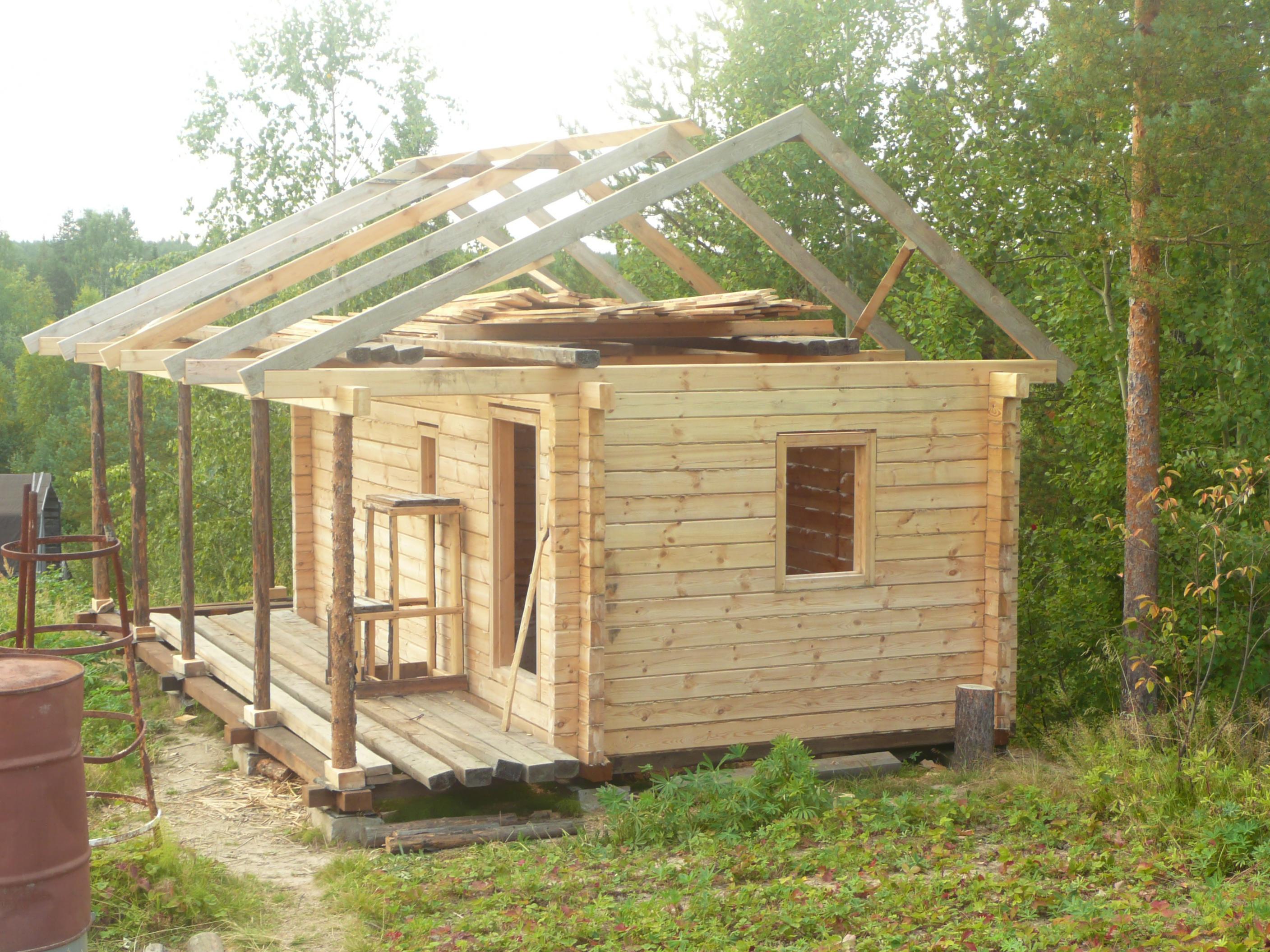

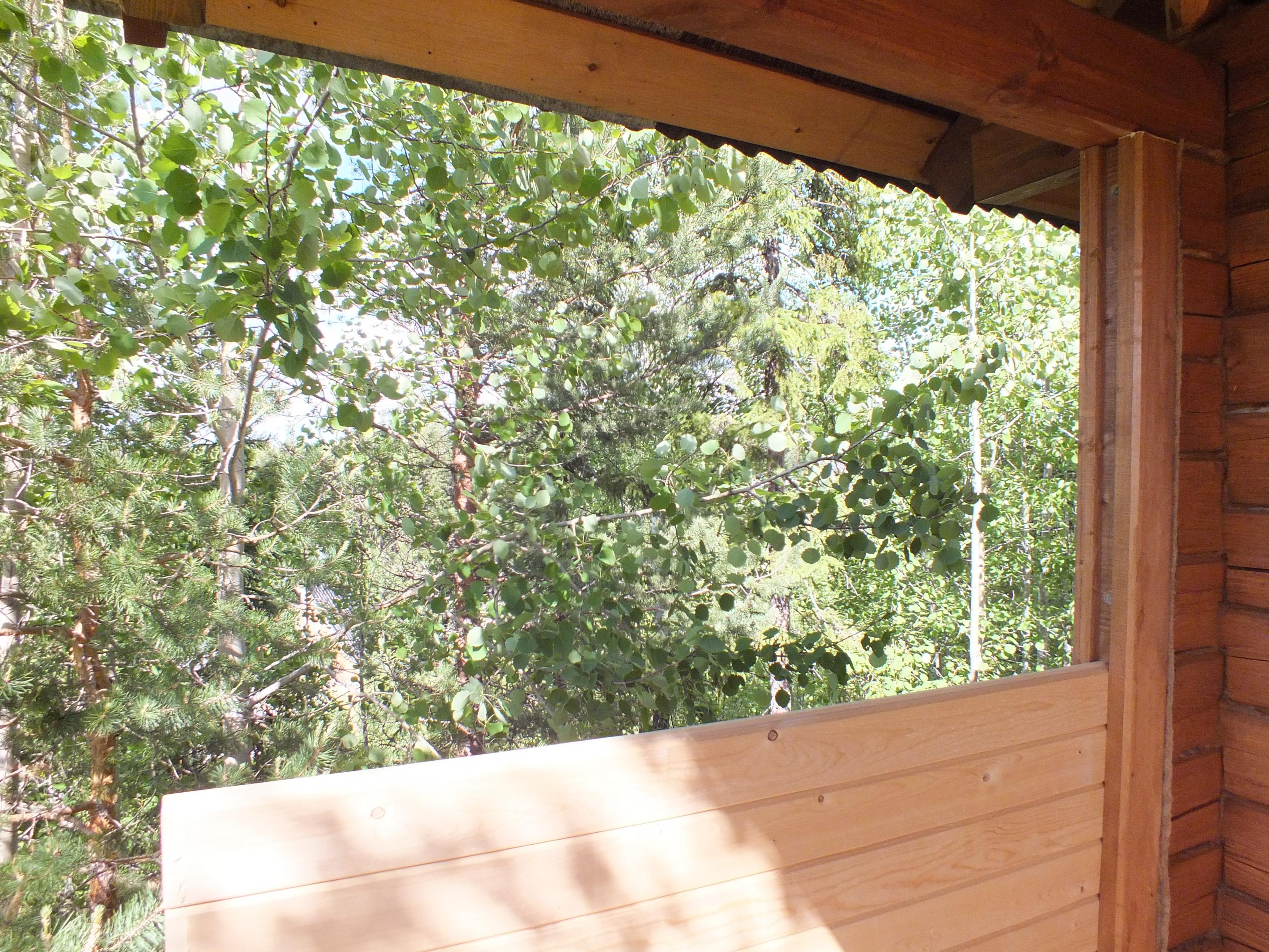

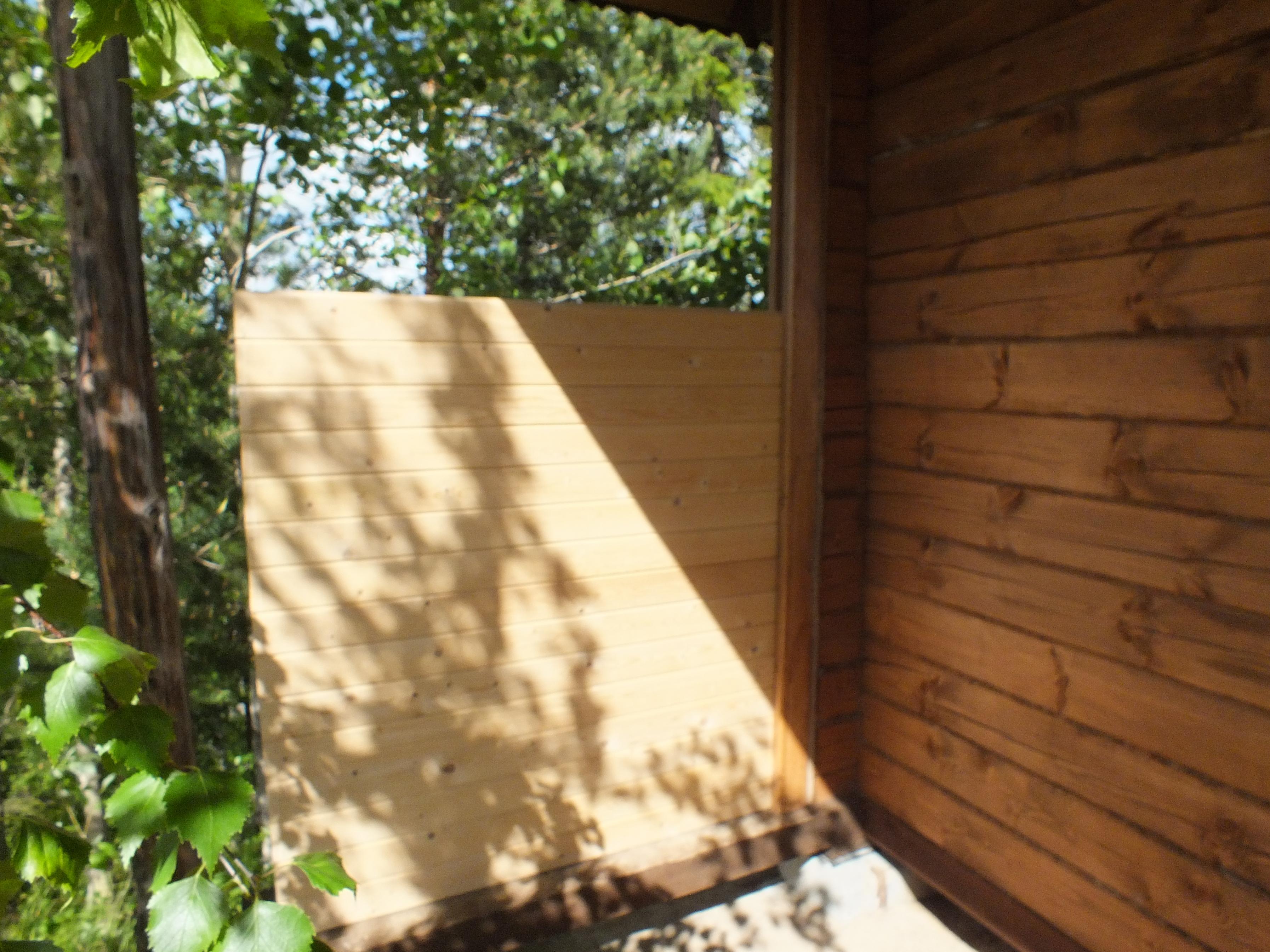

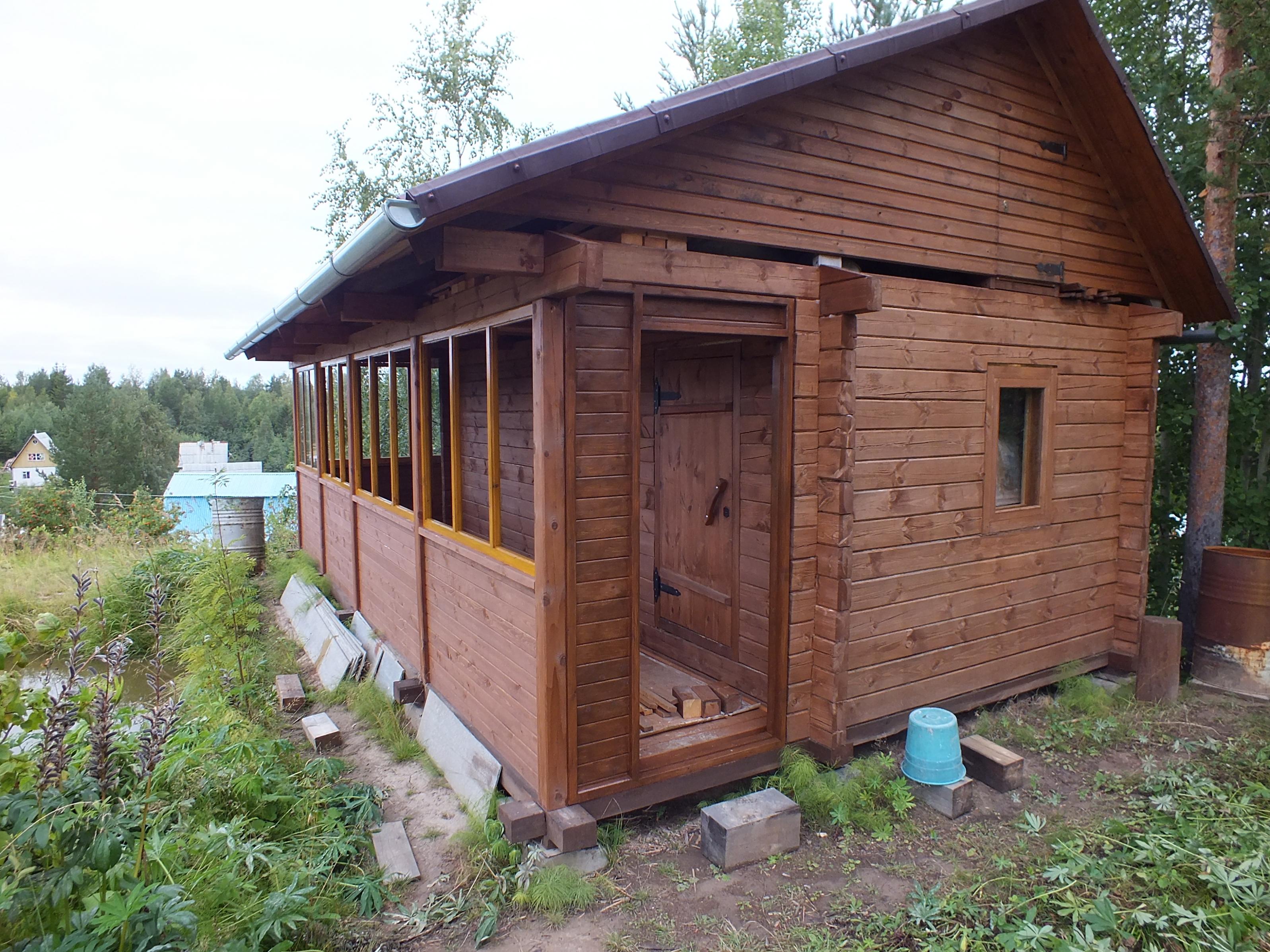

Заводка под крышу, и первая зимовка. К сожалению один летний сезон пришлось пропустить, следующий этап веранда. Сам сруб из бруса 100*150, лицевая часть строганная. Веранда - стенки из шпунтованной доски 100*32 со снятыми фасками. Доски вставлены в паз в столбах. Крыша Ондулин.

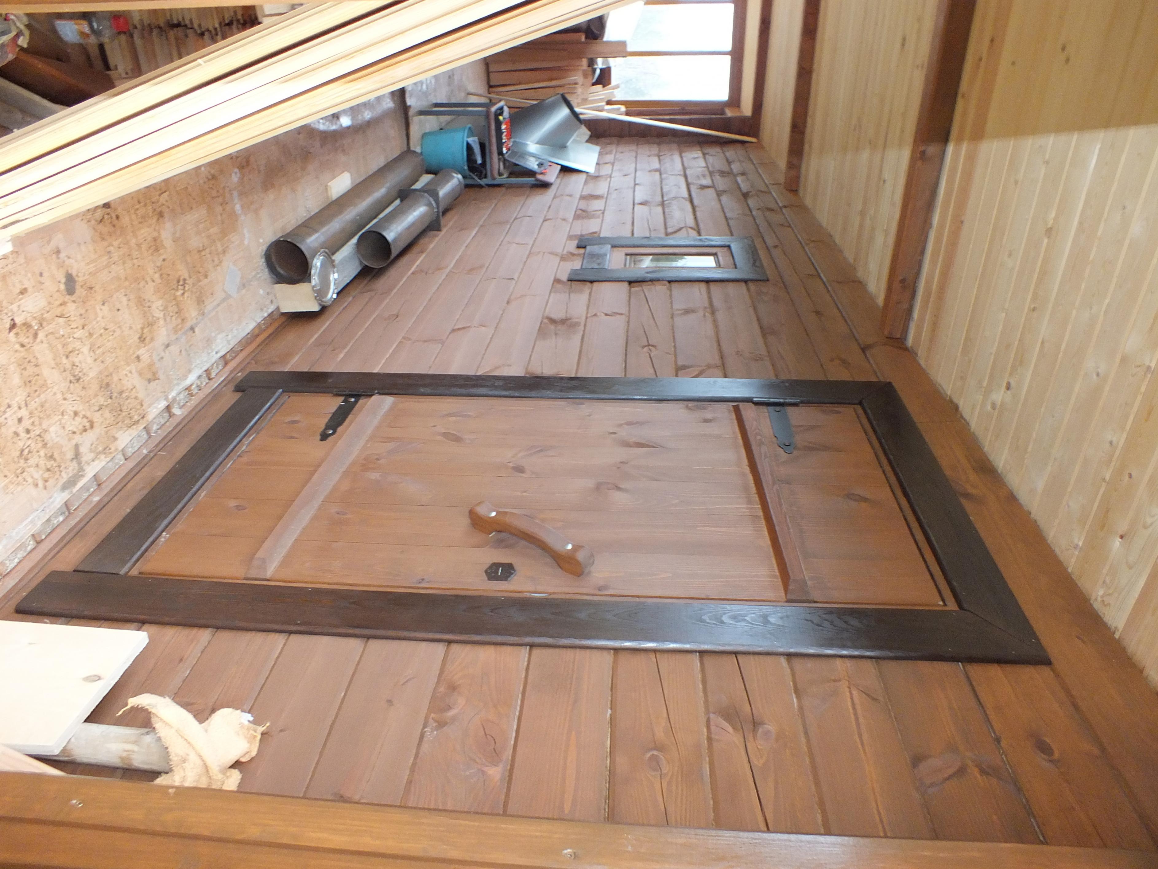

Веранду хотели делать открытой, но потом переиграли и застеклили, и дверь поставили. Последнее фото один из вариантов крыши.

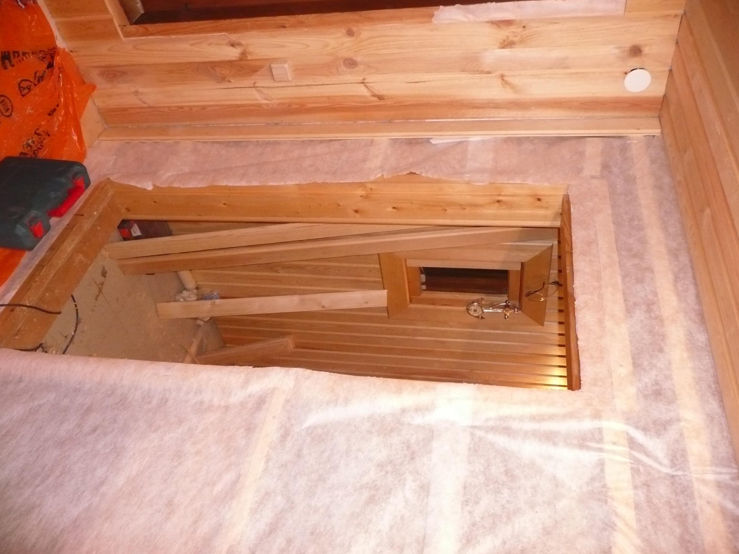

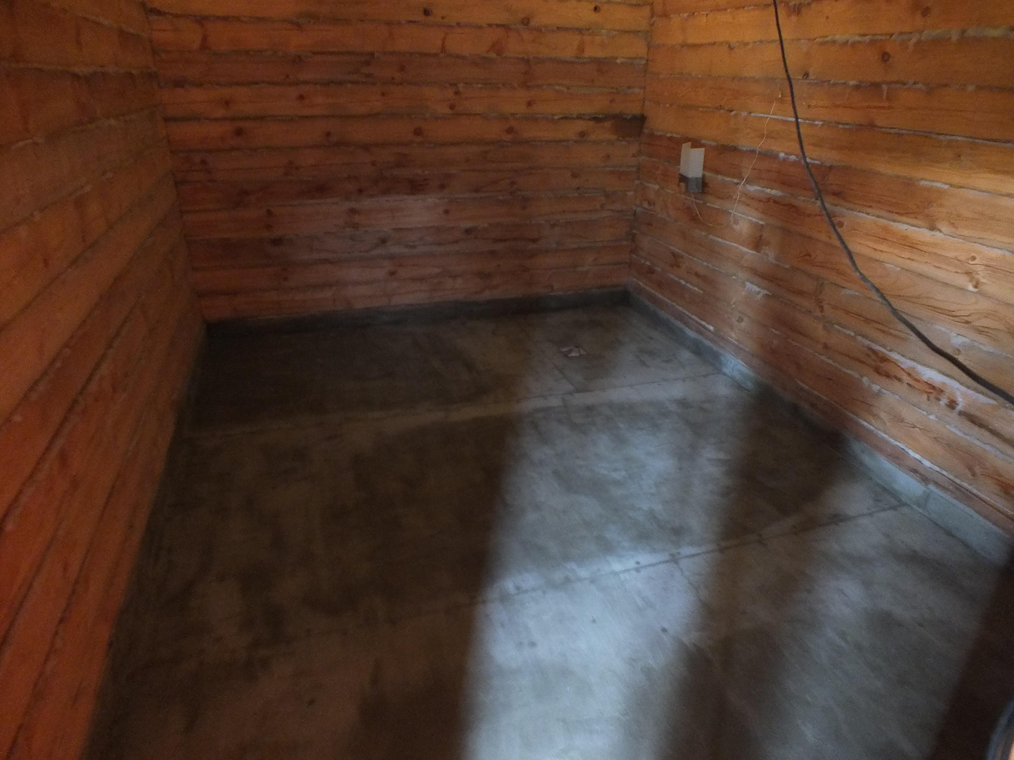

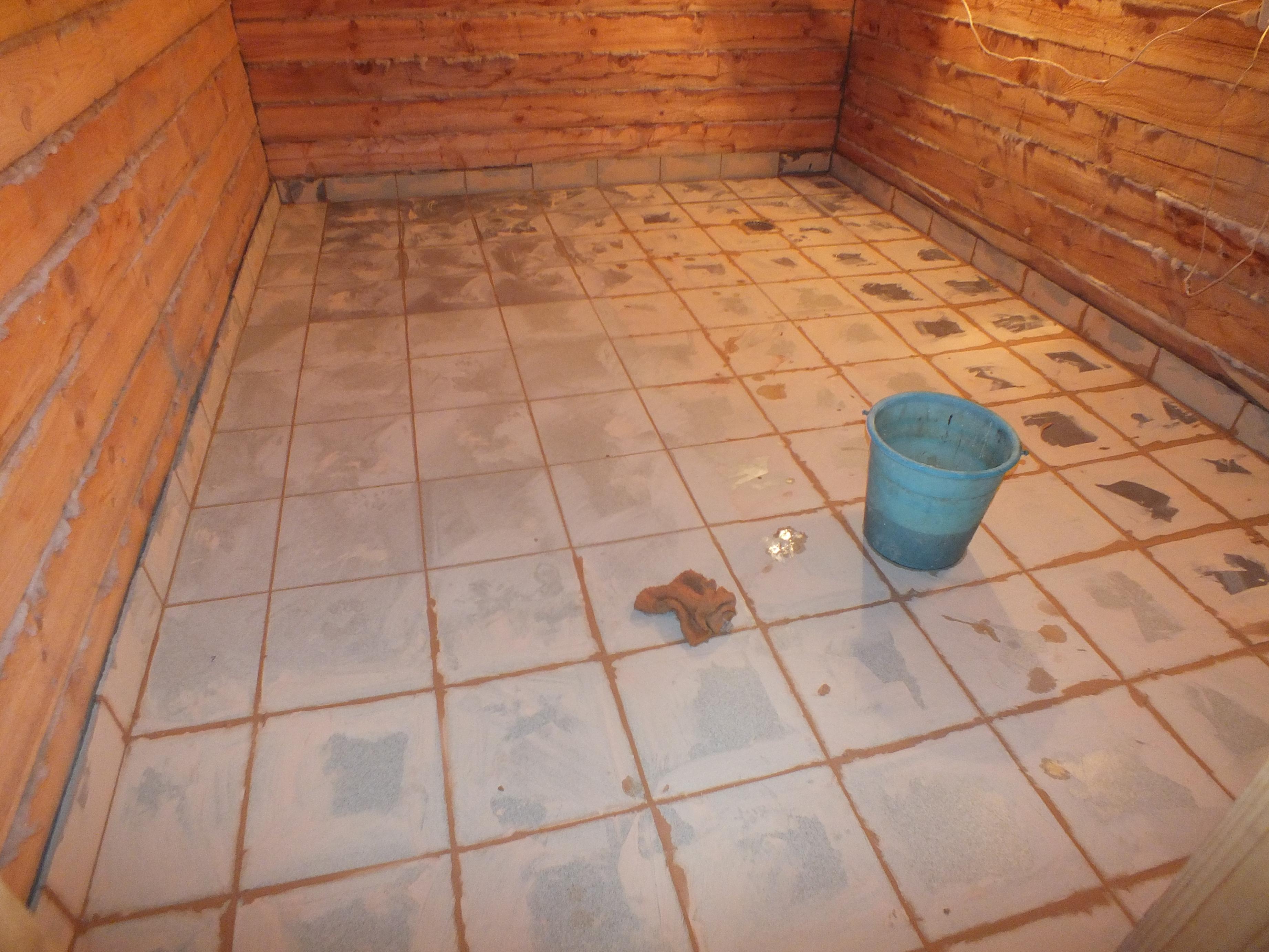

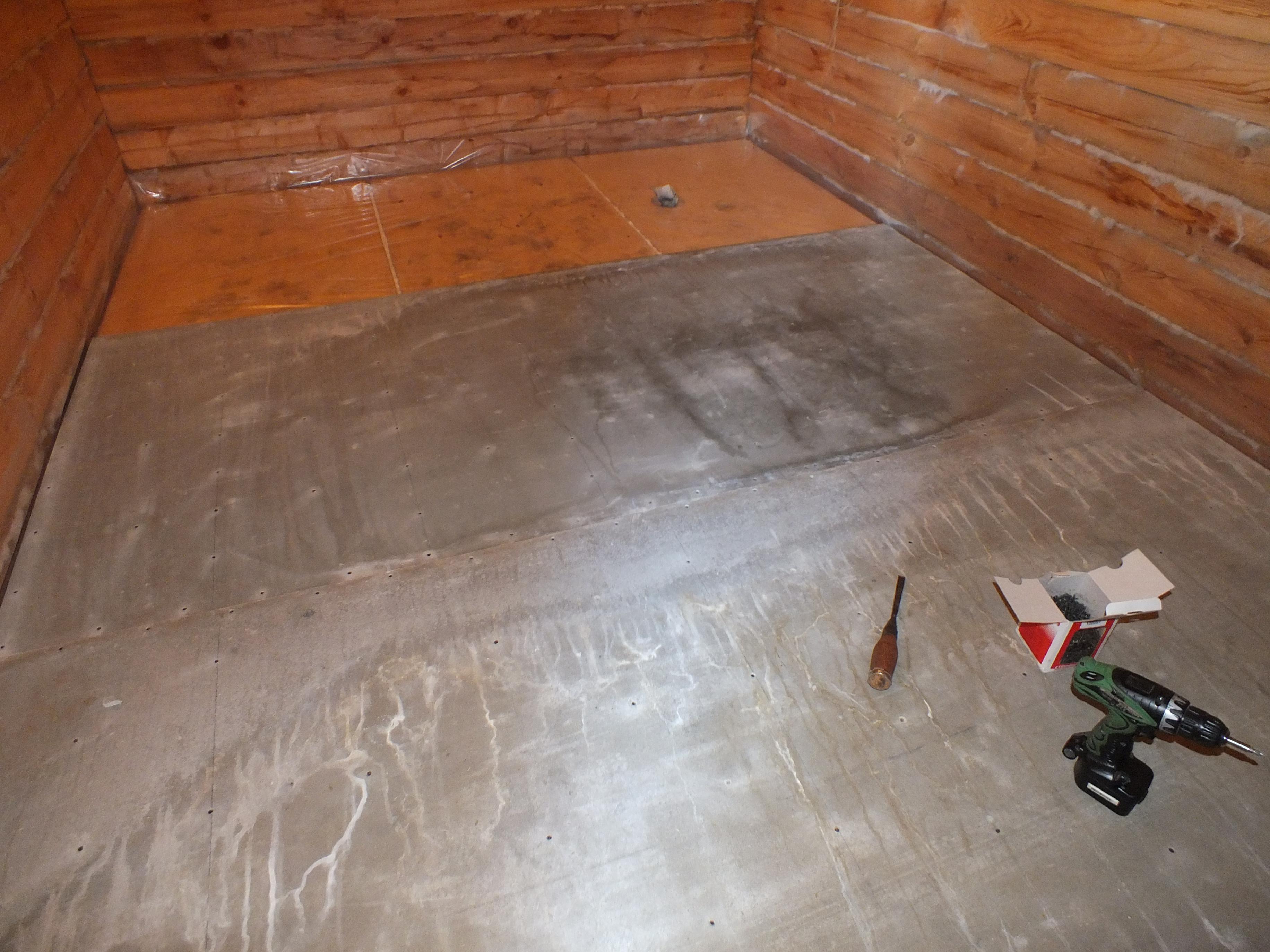

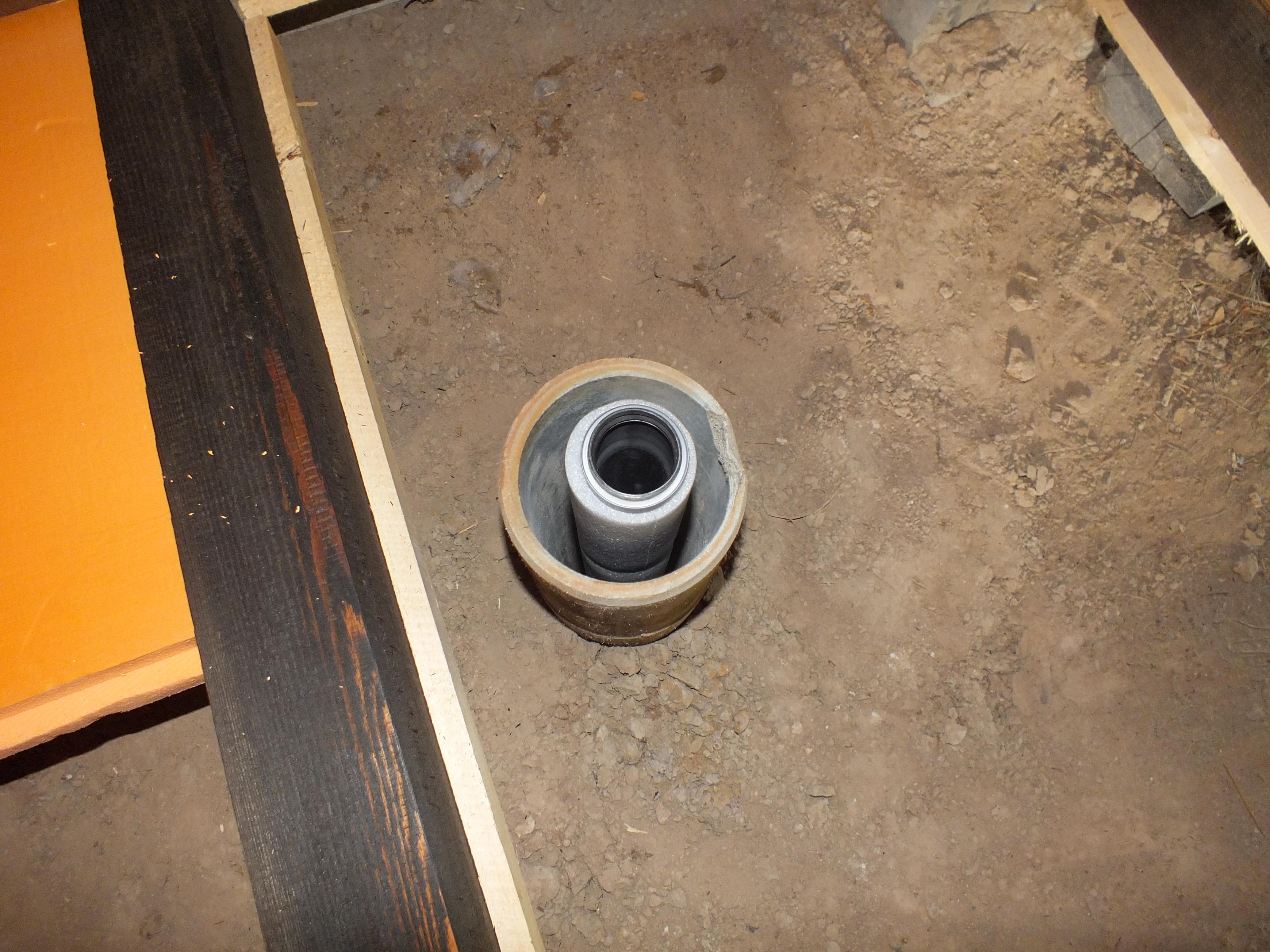

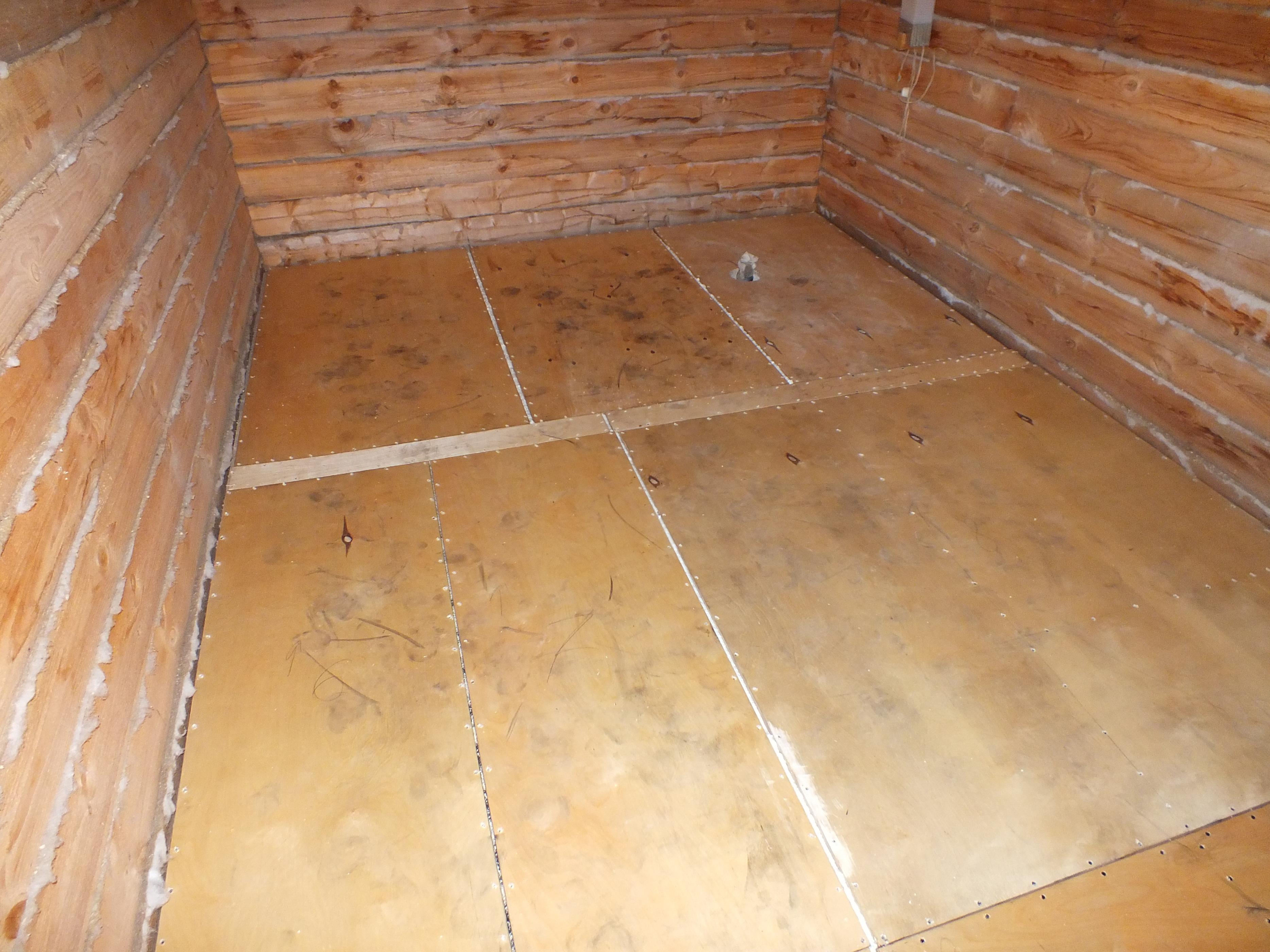

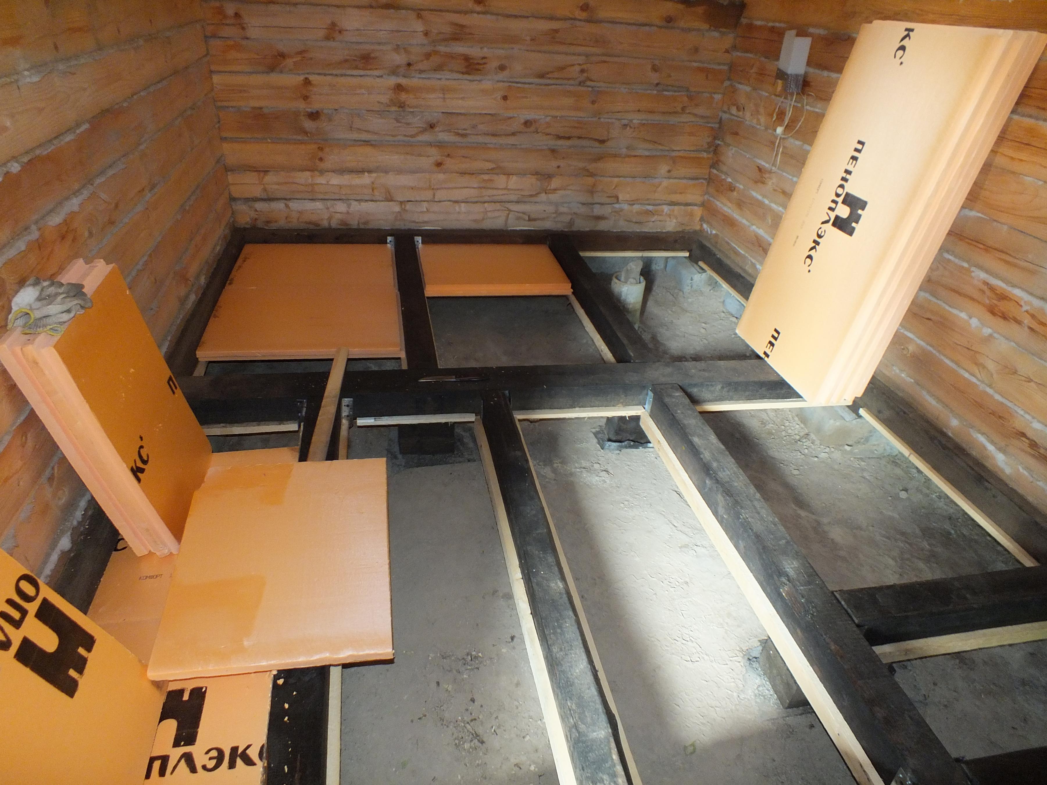

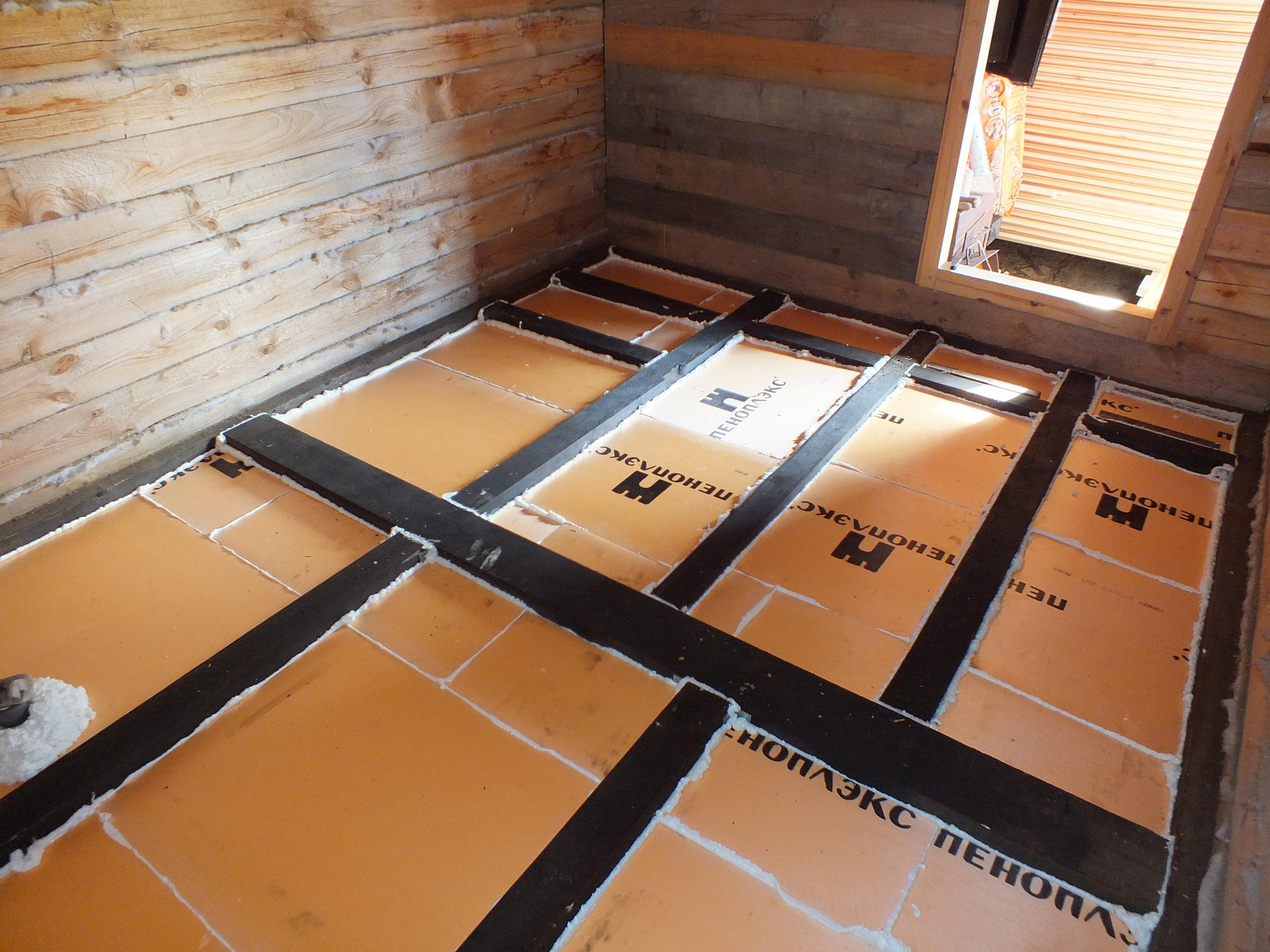

Пол бане решили делать из плитки с трапом для воды. Слив - бочка глубоко в земле, труба утеплена монтажной пеной и песком, теплоизоляция пеноплекс 50 мм, воздушная прослойка, фанера 18мм на лаги проолифлена, плёнка, плоский шифер, гидроизоляция, плитка.

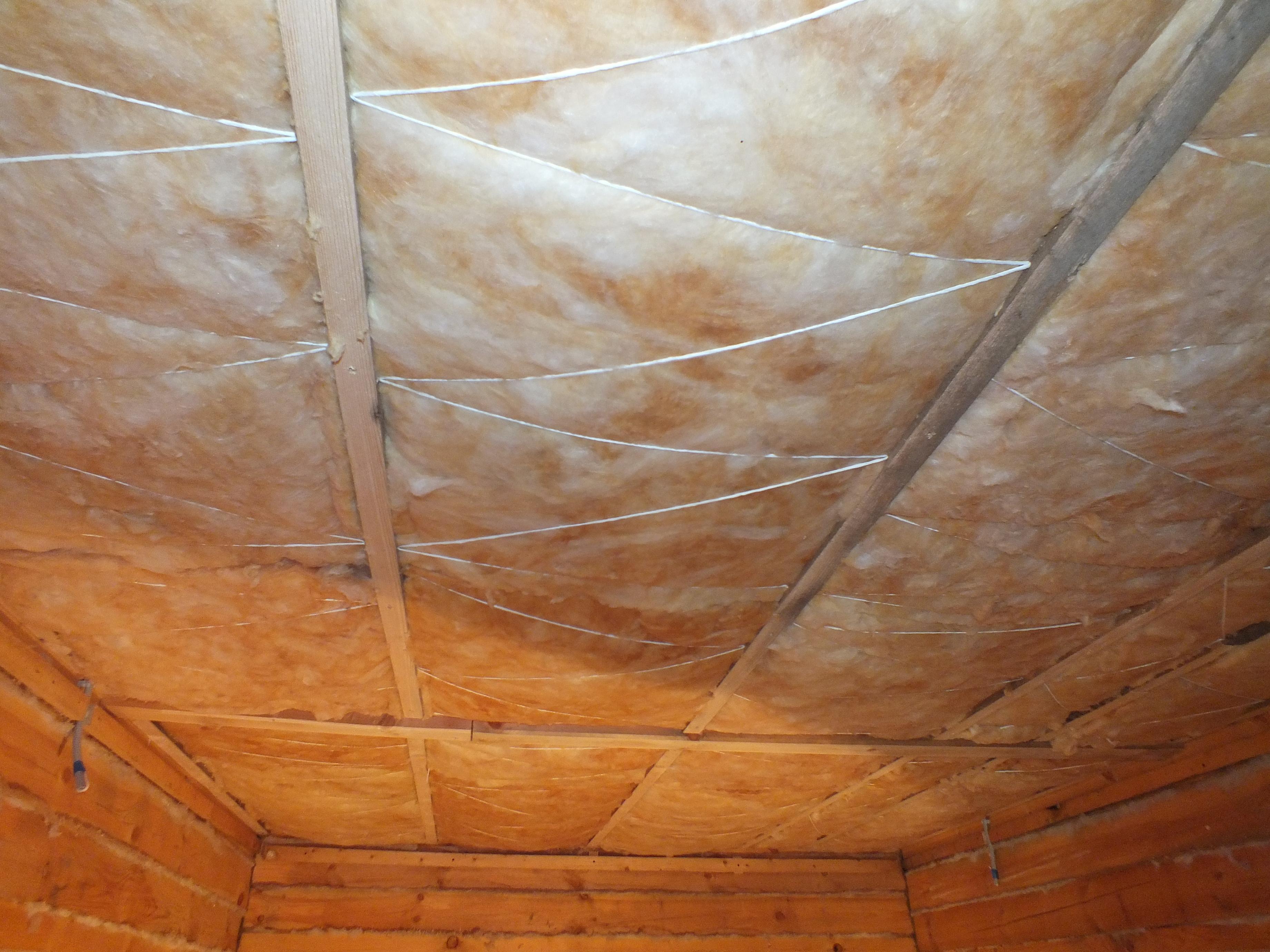

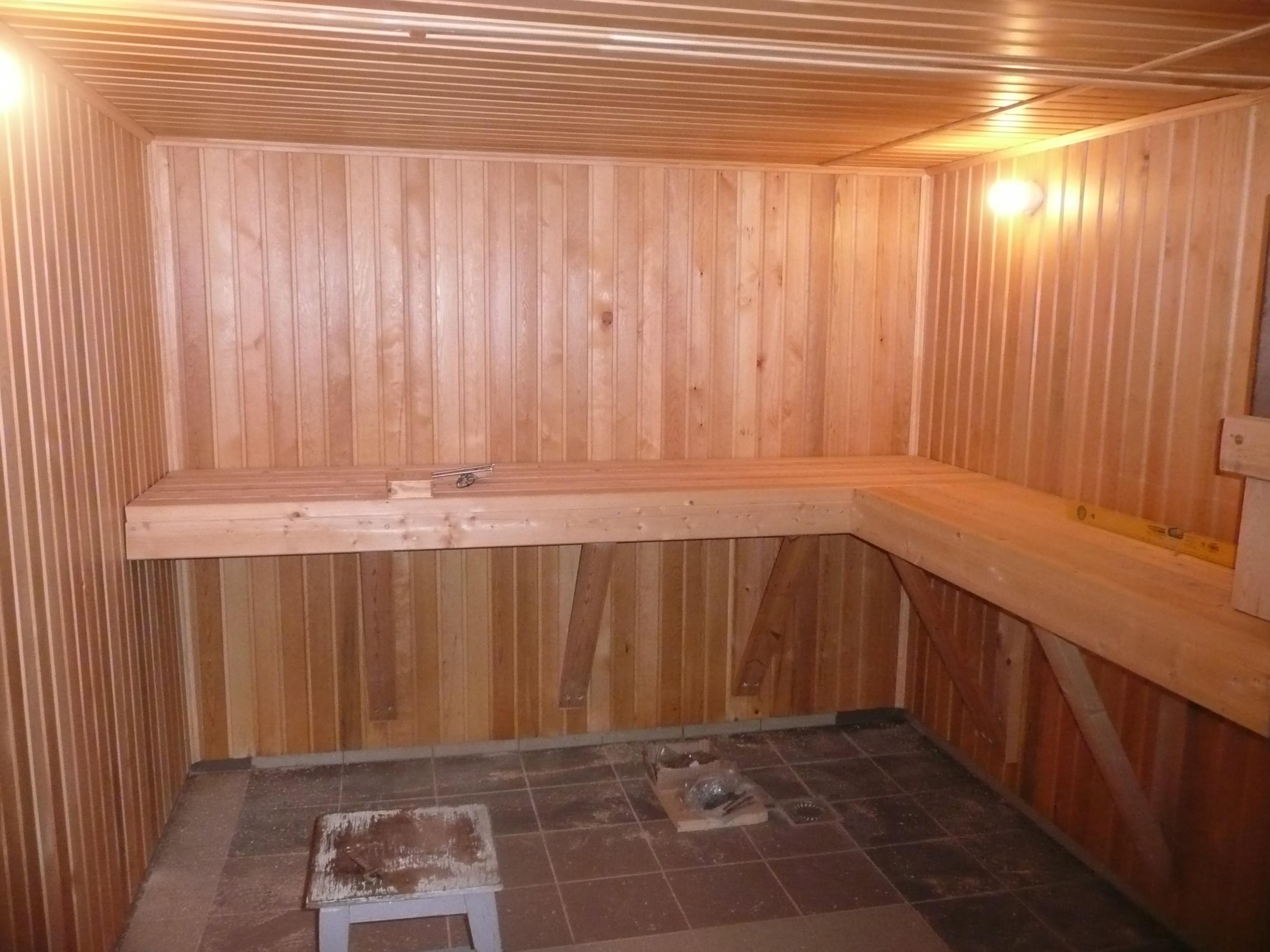

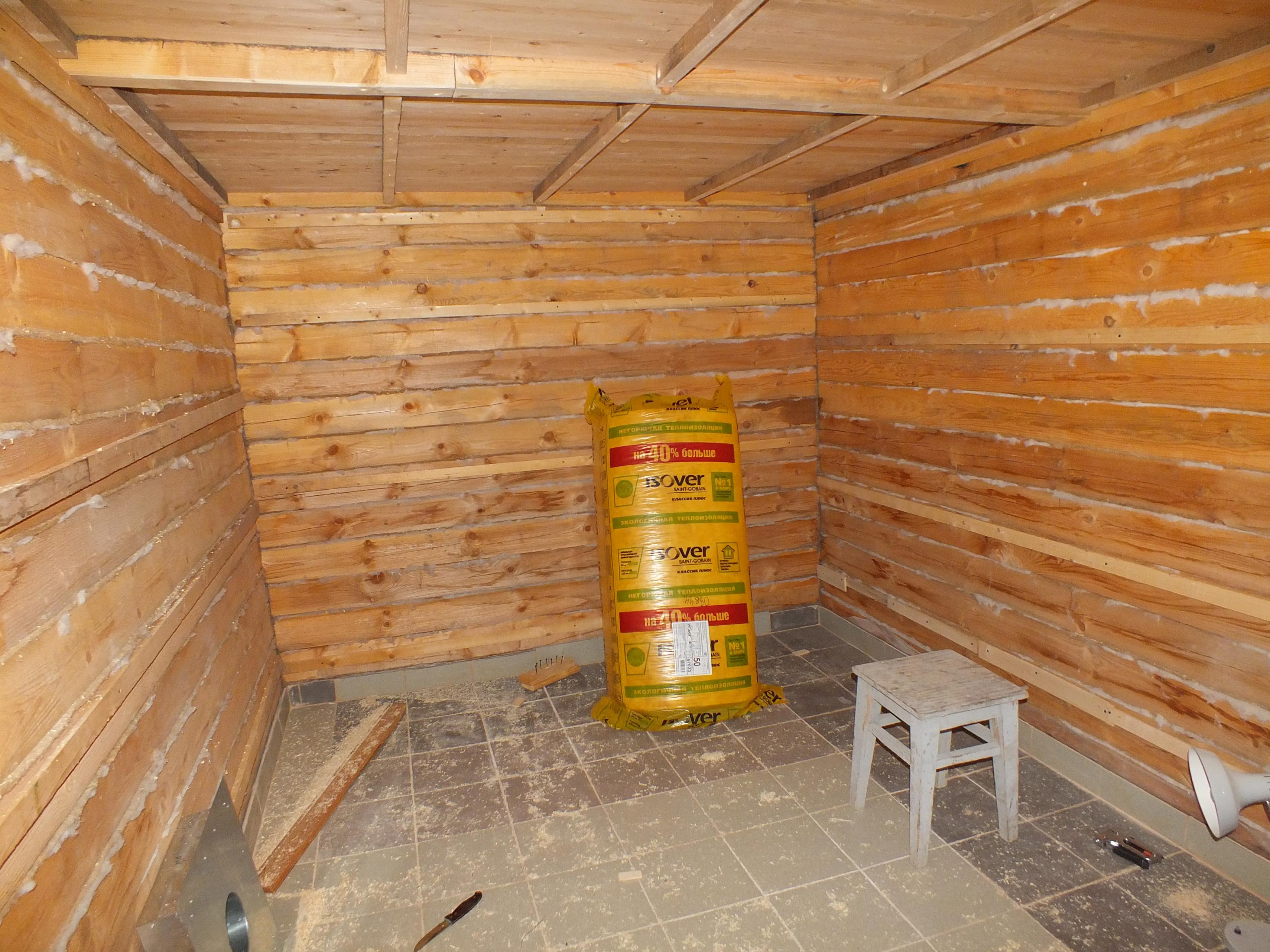

Ещё. В парилке утеплён только потолок. Стены просто пароизоляция.
Дальше.
Рабочий бардак на веранде, предбанник. В предбаннике стены утеплены, пол деревянный.

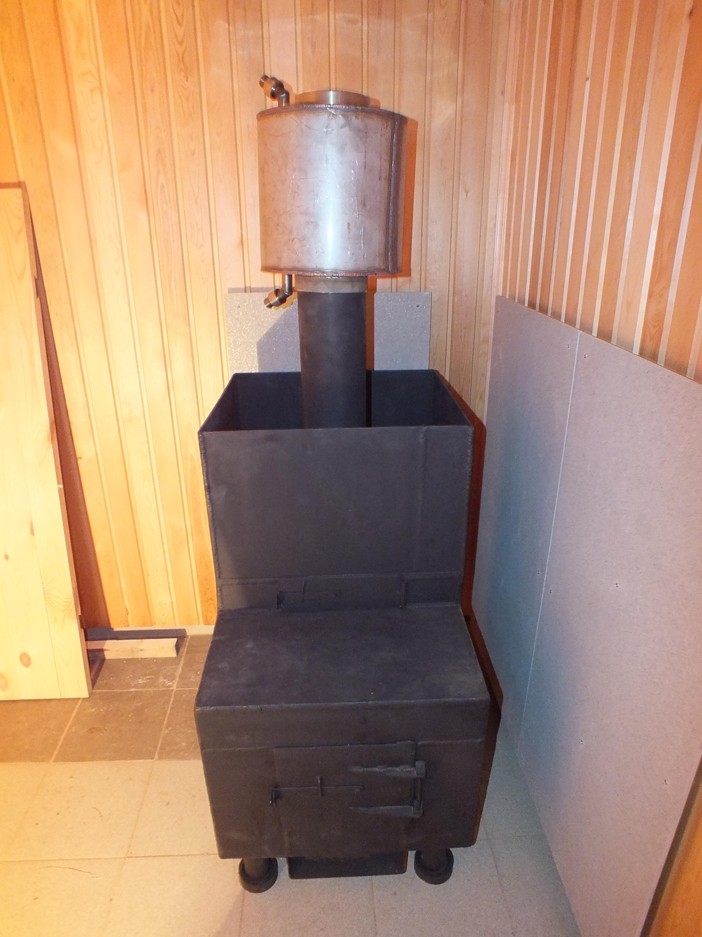

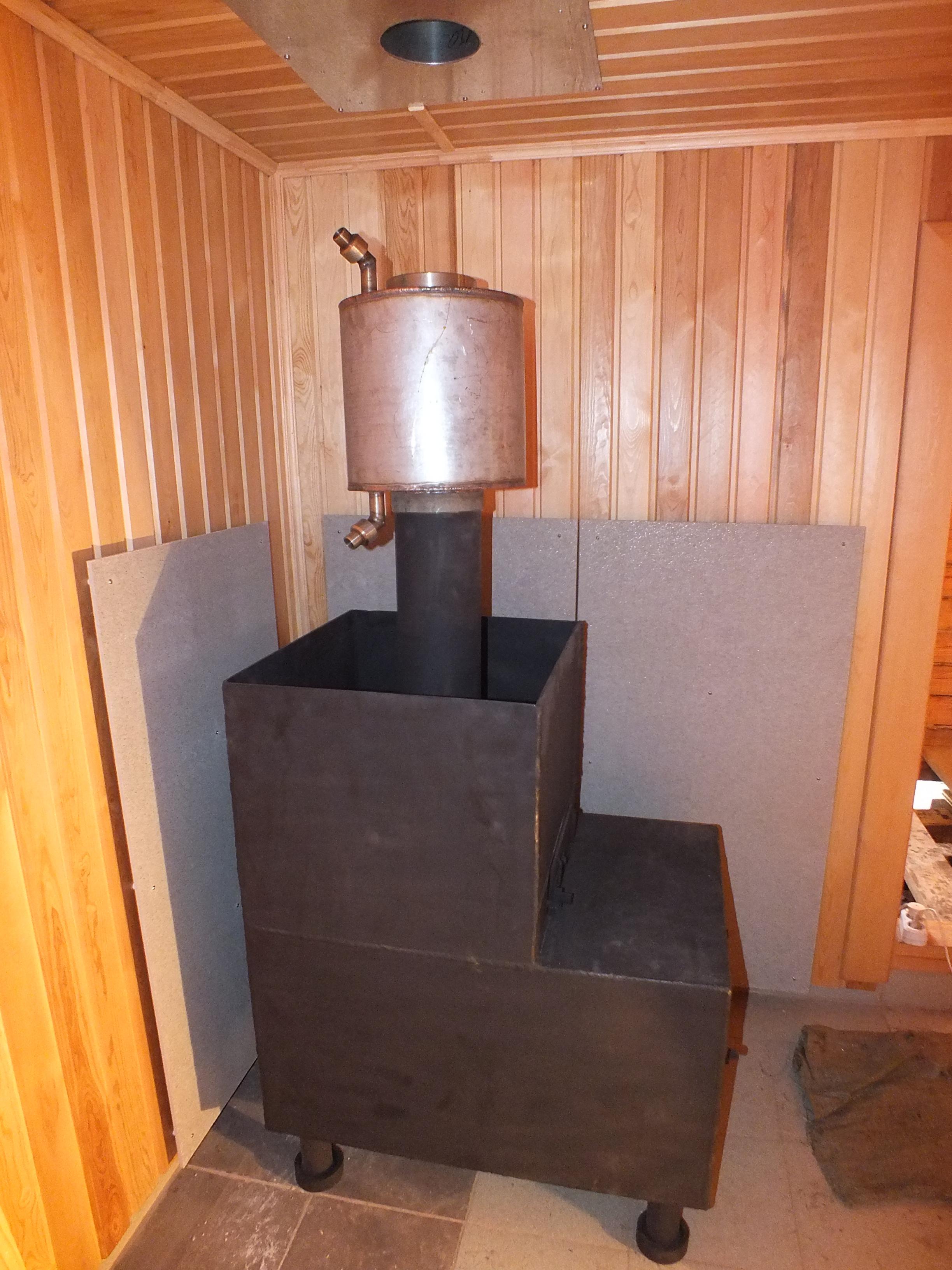

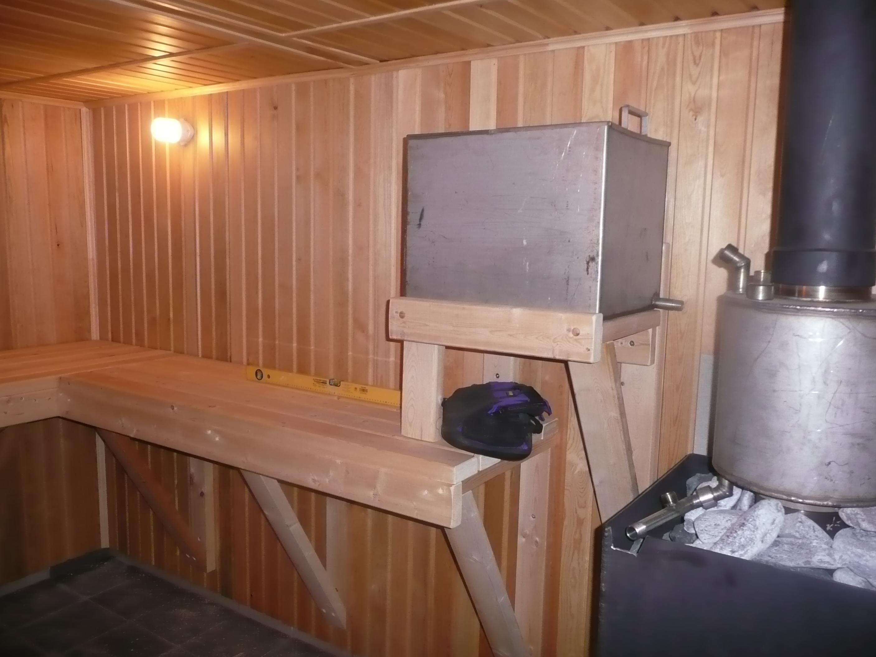

Стены покрыты пропиткой для саун Белинка. Печь самодельная - отец делал 15 лет назад( пригодилась), на стенах спец. экраны на изоляторах. Самовар тоже самодельный. Под полоками будут 2 лавки. На полу подножные решётки.
