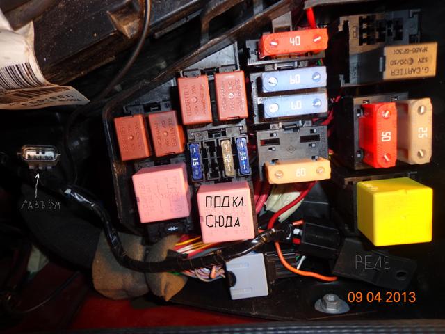

Eduya, спасибо. То есть переходник крепится к штатным местам снутри бампера а уже в переходник вставляется туманка и выглядывает снаружи. Нужно ли герметиком заливать контур окружности через которую глядит туманка наружу ? И еще что за фишка с аккумулятором к которой повесил + И где та релюшка на которую запитывать ПТФ как ДХО.?

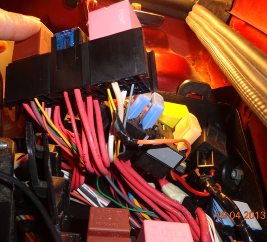

Да всё верно. Заливать герметиком ничего не нужно. Выкладываю фото, не претендующие на догму. На первом фото, видна слева фишка, подрубался к ней, предварительно вызвонив. Подходит 4 провода, на двух помоему есть масса, два других свободны к ним и подключался, в результате появилась индикация включения ПТФ. Реле которое установил видно справа. Плюс взял через предохранитель с аккумулятора, оттуда же короче всего взять и -. Место куда подключить управляющий провод своего реле выделил. Если снять розовое реле, со стороны контактов это № 86. В моём случае провода желтого цвета на втором фото видно.
