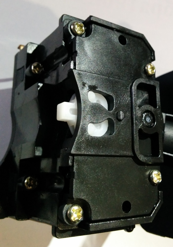

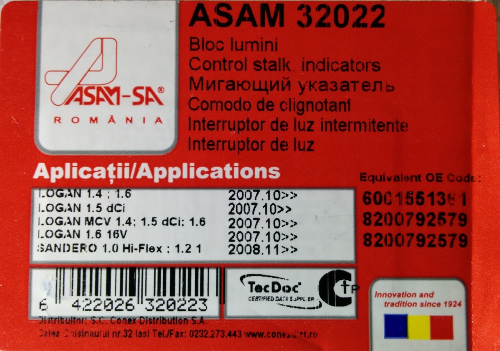

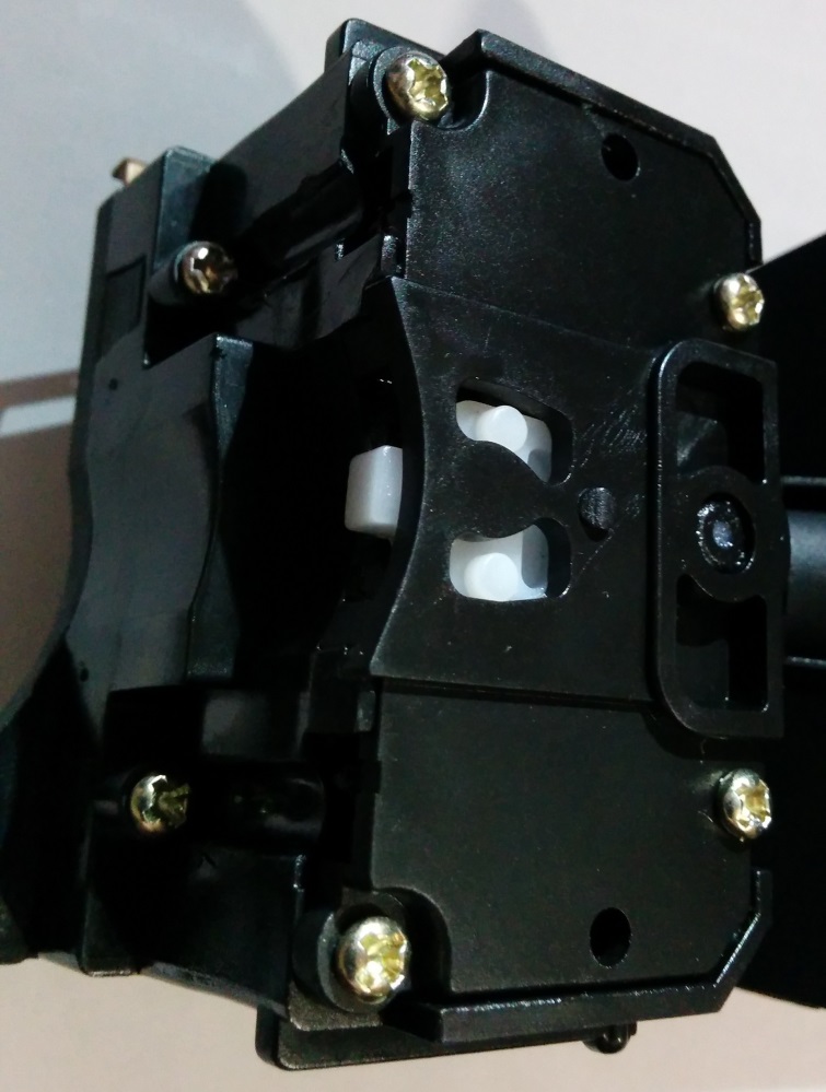

По просьбе знакомого пробую поставить ПТФ на Terrano. Купил:
* 32022 Asam Переключатель подрулевой интересно подойдет? Померить не могу, машина в регионе. Есть кто желающий примерить его в пылюке? На коробке написано аналог 6001551361, на фото с включенным поворотником и выключенным.
