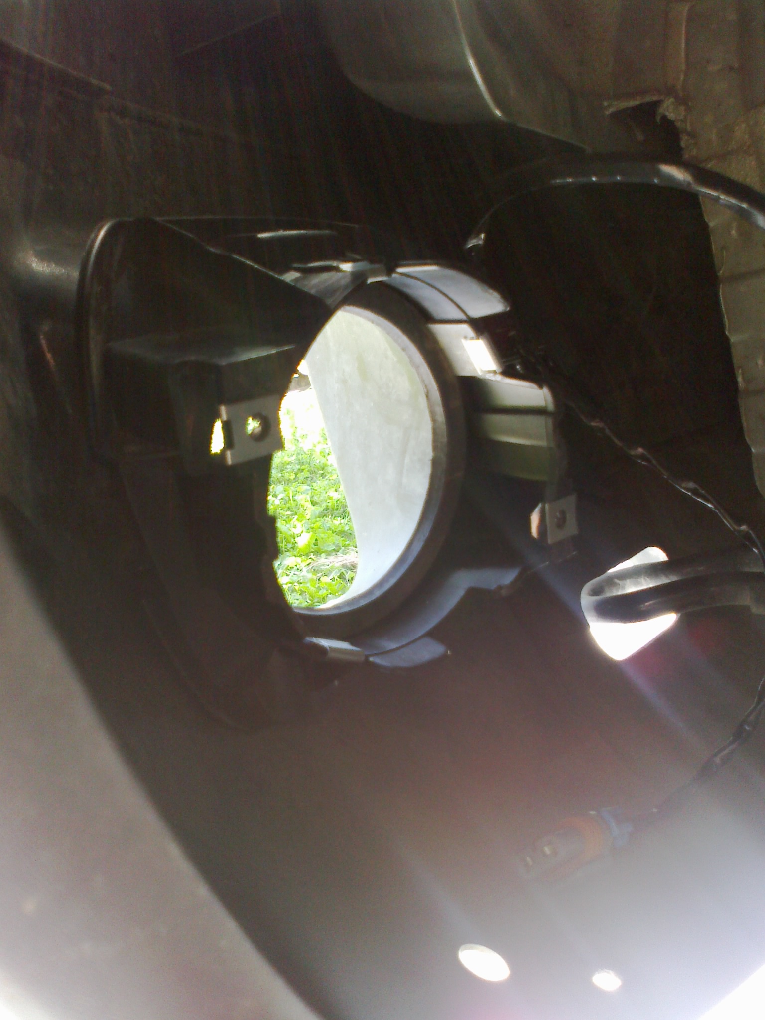

Там-же взял "скобки для крепления обивки потолка" (по 6р) - вместо родных (для крепления "рамки" к усикам на бампере) с совершенно неприличной ценой (400р за штуку, а надо их - шесть). Скобочки эти чуть меньше родных, т.е. место под них на "рамке" придётся чуть подстругать. Результат - фото. Вполне пристойно, не находите?

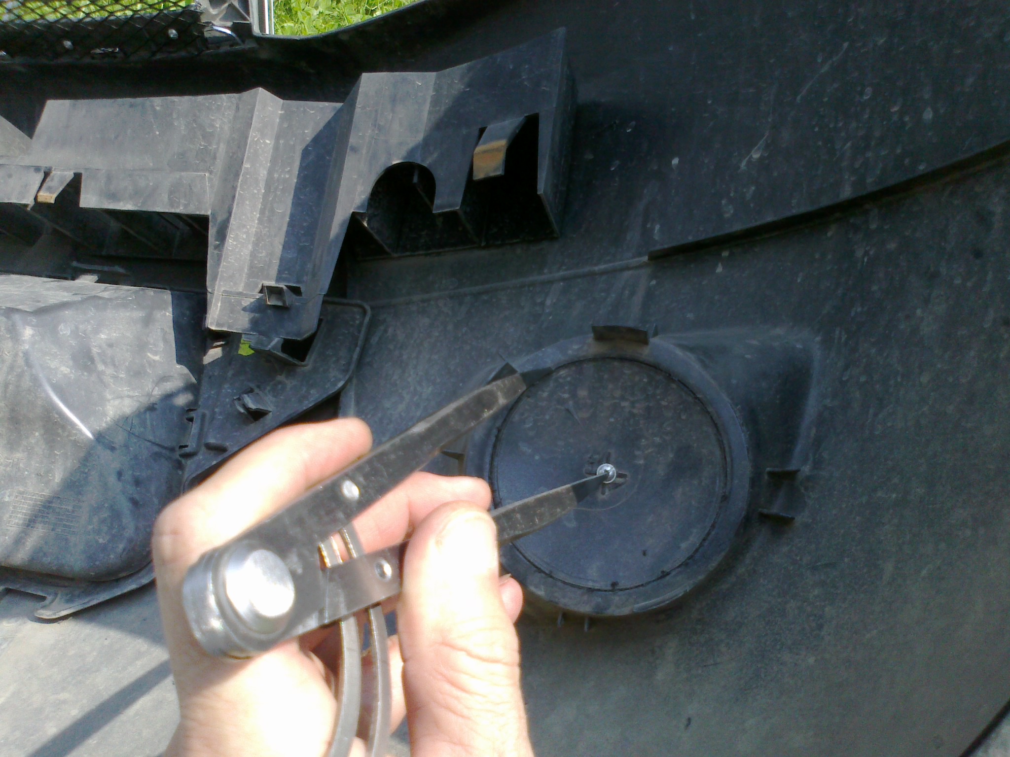

PPS: Способ проделывания отверстия в бампере: коллеги высверливали по контуру дрелью цепочку мелких дырок, потом ровняли напильником. Поделюсь своим ноухау: циркуль! (см. фото)
