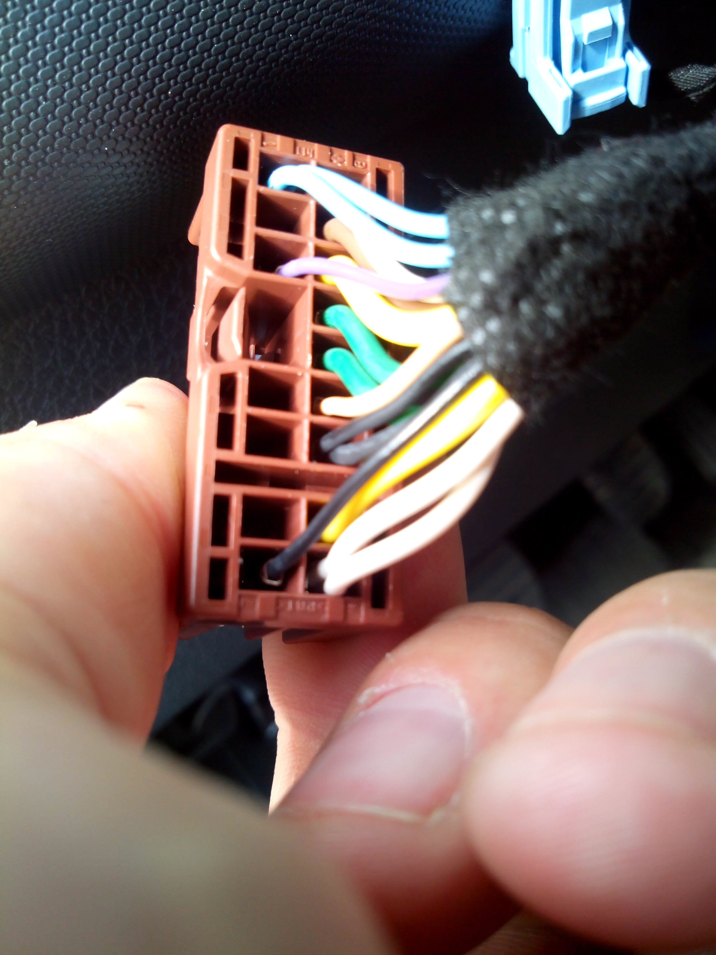

Теперь запутался ещё больше... Производитель упоминает про коричневый провод, он там один такой, весьма приличного сечения и имеет 9й номер в разъёме, при включении прерывистого режима, в момент работы дворников - на нём появляется 12 В. На схеме присланной Вами - он имеет номер 11.... По факту - в разъёме с 11ым номером идёт какой-то зелёный провод, который тоже имеет напряжение в момент работы дворников. Номером 8 - идёт белый провод, и он не имеет напряжения при работе дворников. Как я понял - его и режем? Ну, а что касается провода 10 (жёлтый) то с ним всё понятно
