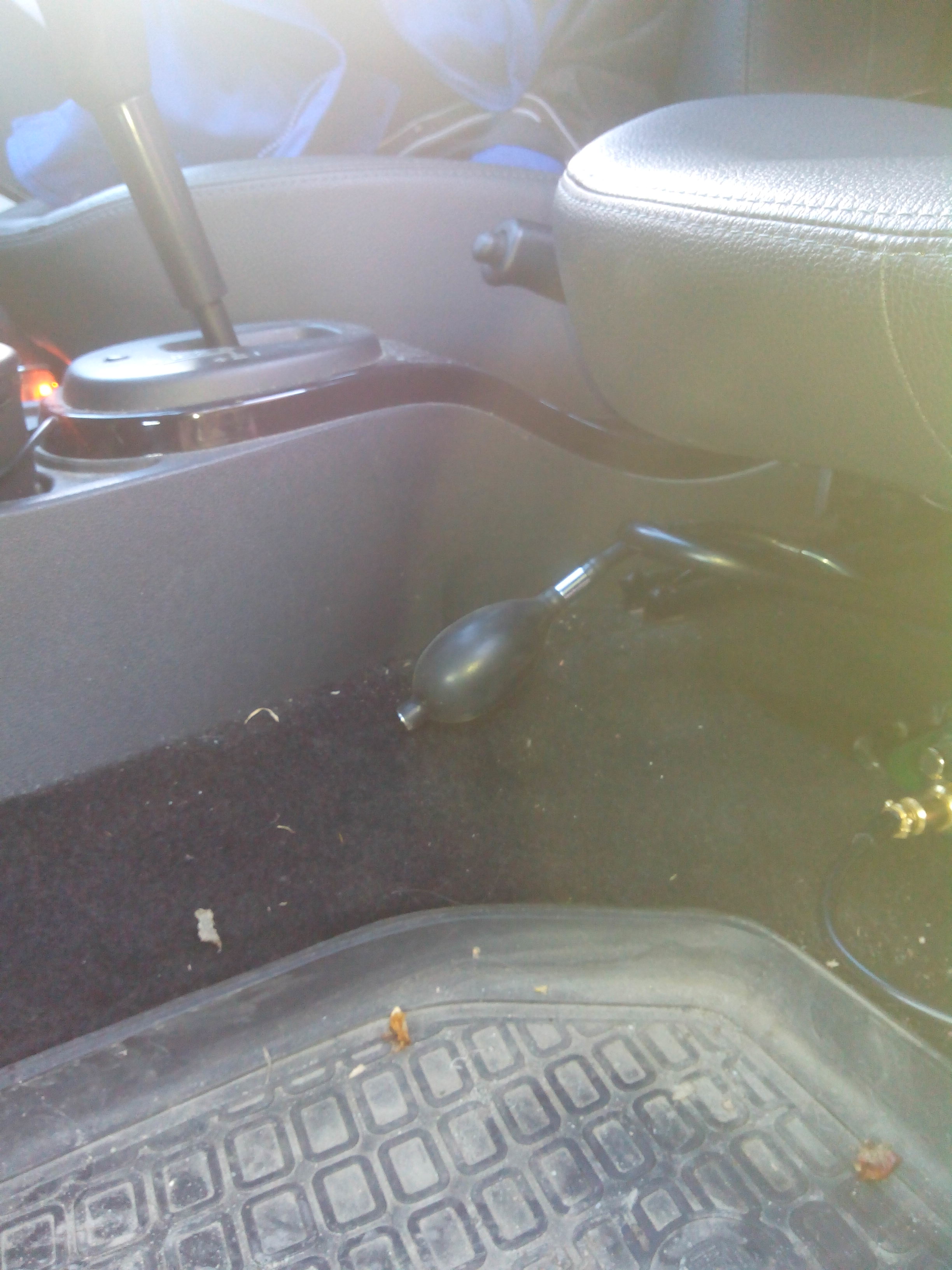

https://www.ebay.com/itm/Air-Pump-We...YAAOSw2xRYee9f

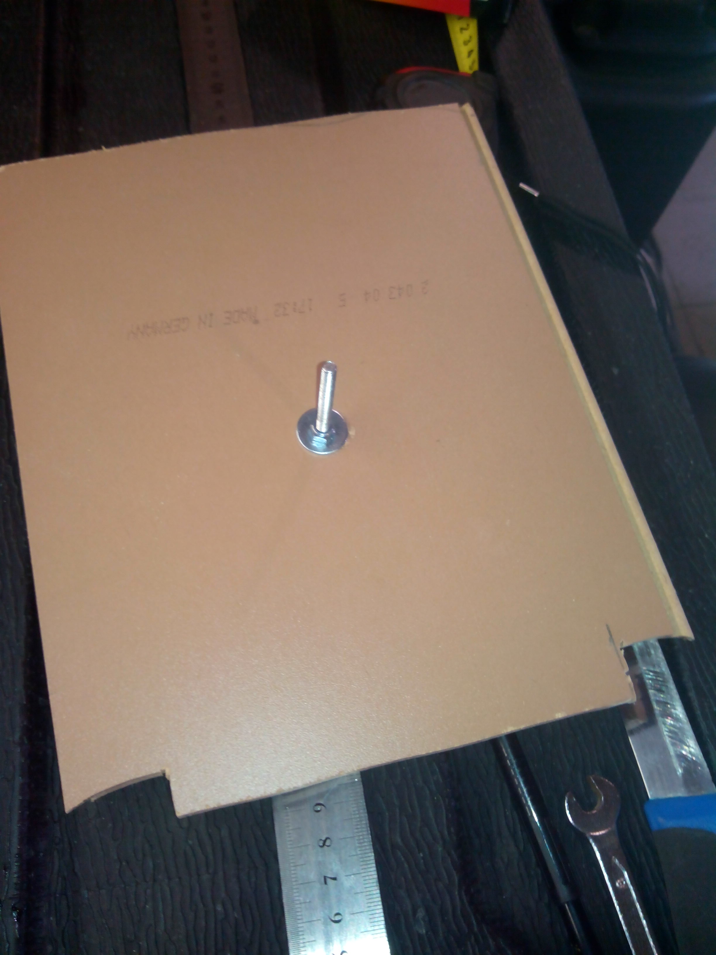

выпиливаем с ламината форму.
крепить ее будем болтом -м5 и пазом в нижнюю часть сиденья.

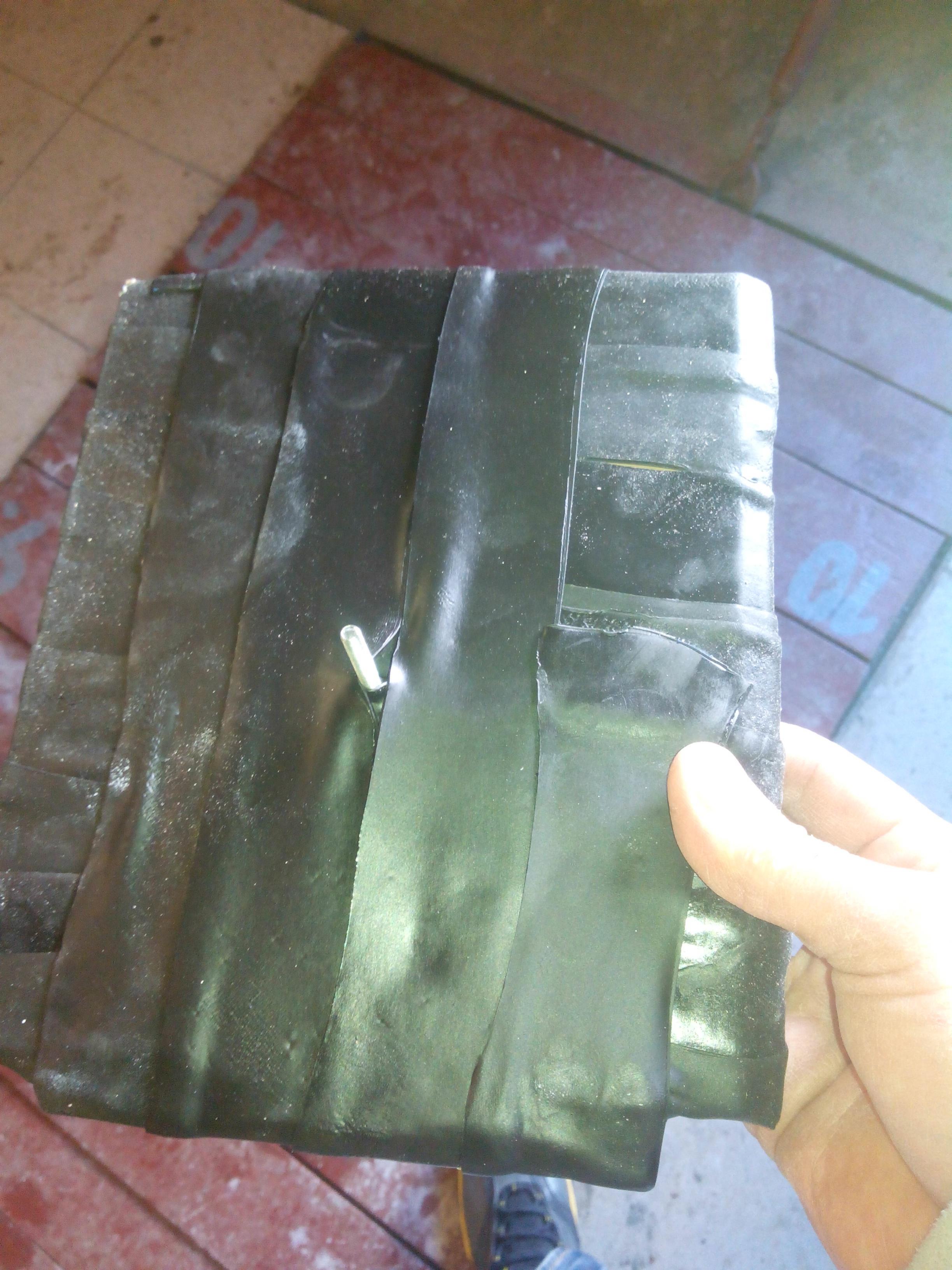

оборачиваем форму сырой резиной-ну так под рукой попалась-можно без нее.

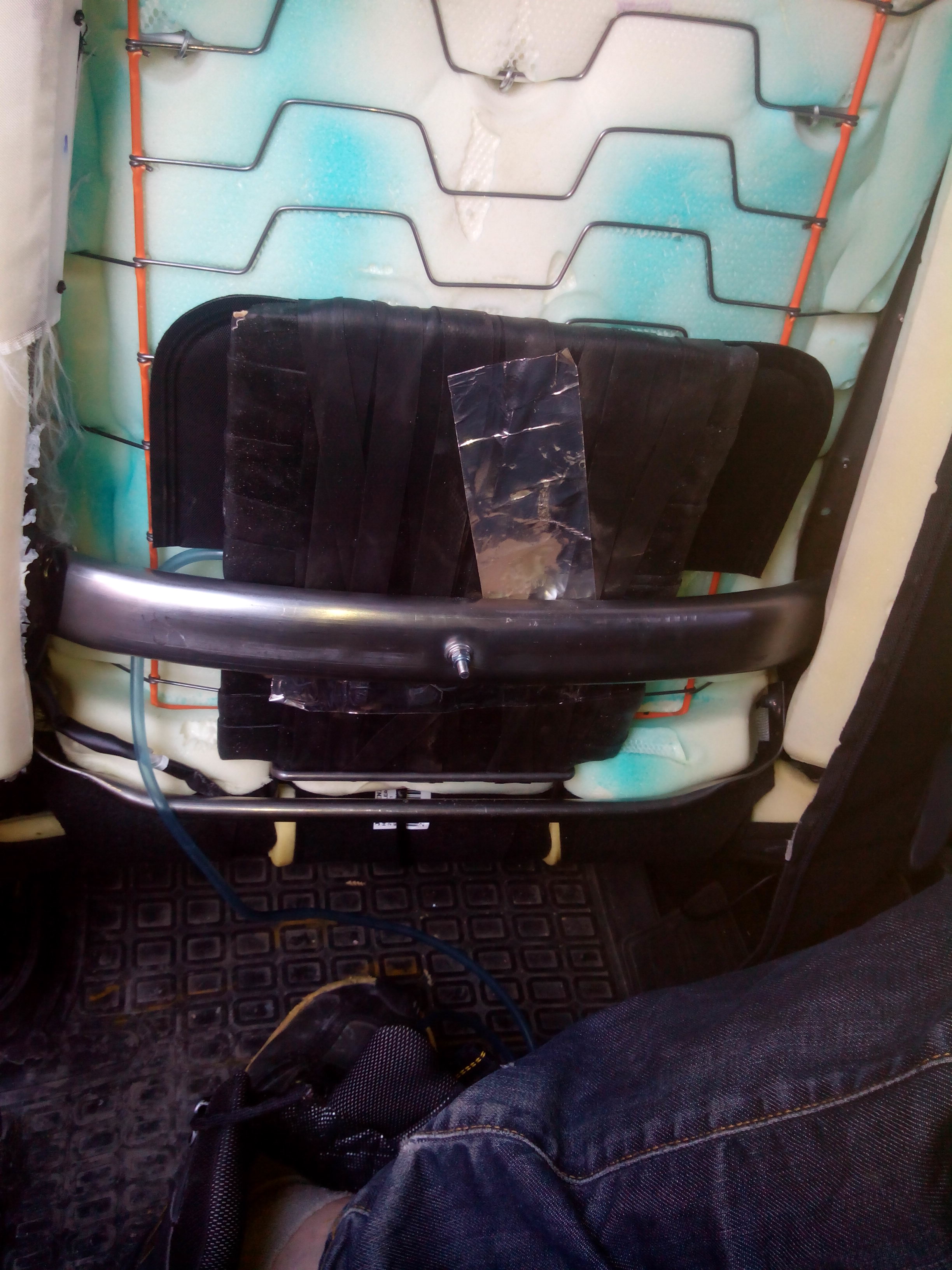

подушку приматываем сырой резиной -которая тянется .
крепим собираем . радуемся.
времени 60 минут. нужен лобзик и дрель со свелом на 5
колхоз который работает.
высоту ламината и место приматывания подушки выбирал по своей спине методом тыка.
