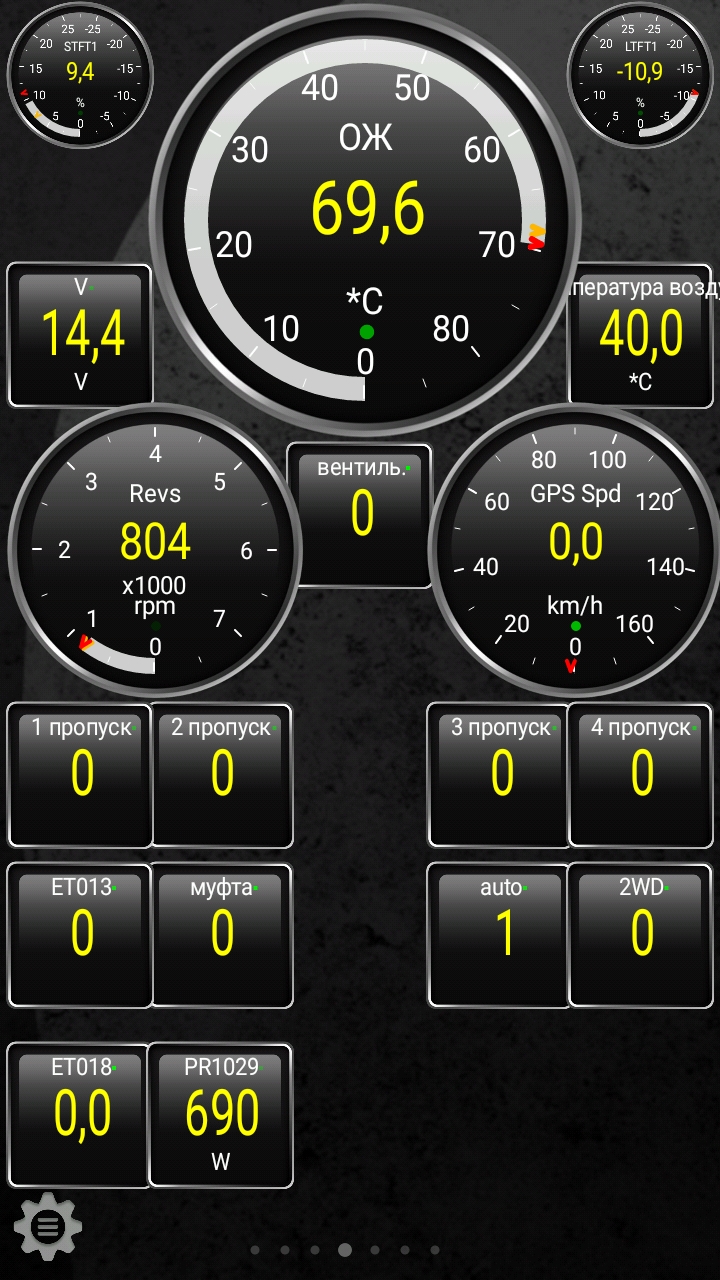

Сообщение от mailunionnet Посмотреть сообщение
Больше всего интересует PR1029:
1) На холостых все потребители, какие возможно, отключены
2) На оборотах > 1500 все потребители, какие возможно, отключены
Также всесьма интересен показатель FuelFlow(l/h) на при накате с включенной передачей и отпущенной педалю газа, а именно падает ли он до 0.
Всё выключено акрома шарманки
Фары, печка на 3-ку, жопогрейка
ИМХО на Рено - FuelFlow(l/h) на при накате с включенной передачей и отпущенной педалью газа в 0 не падает.
