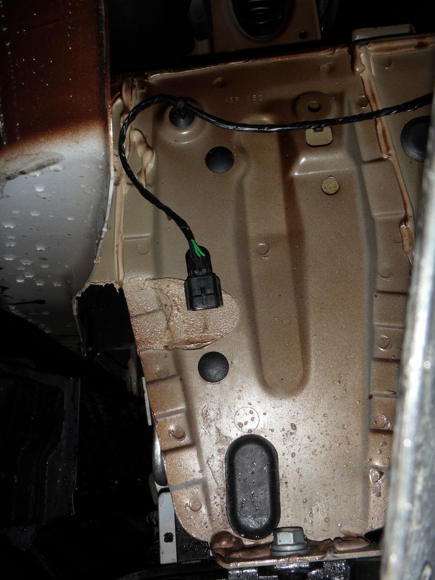

место куда будем ставить- под водительское крыло впереди:

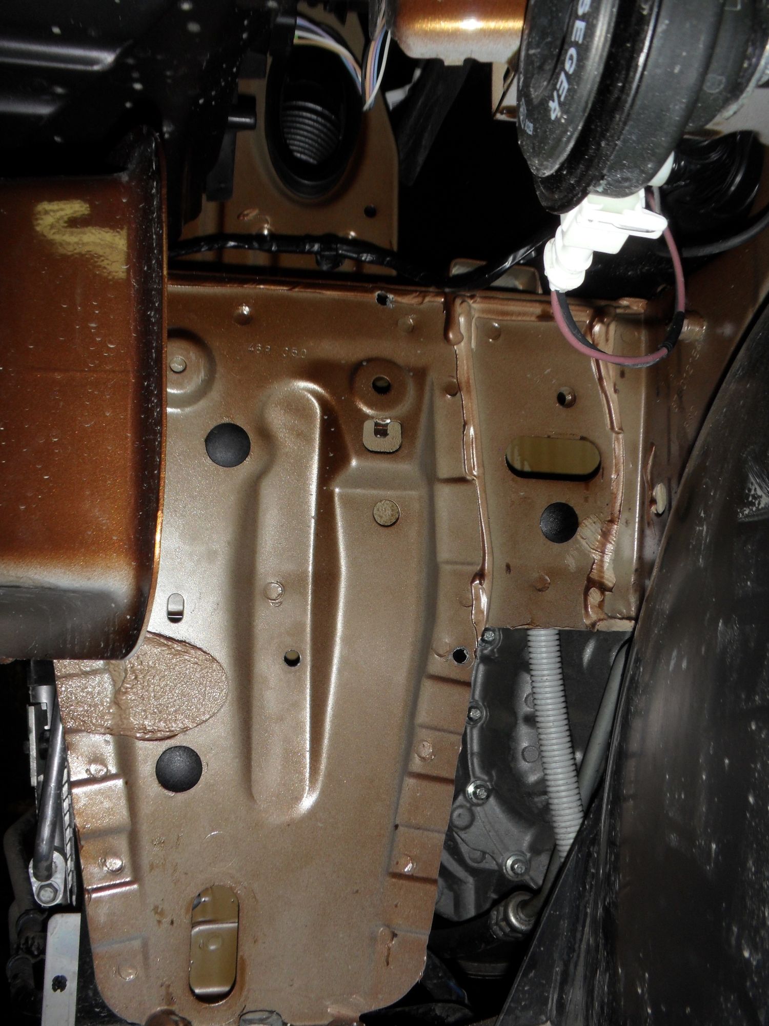

сверлим 3 дырки под кронштейн:

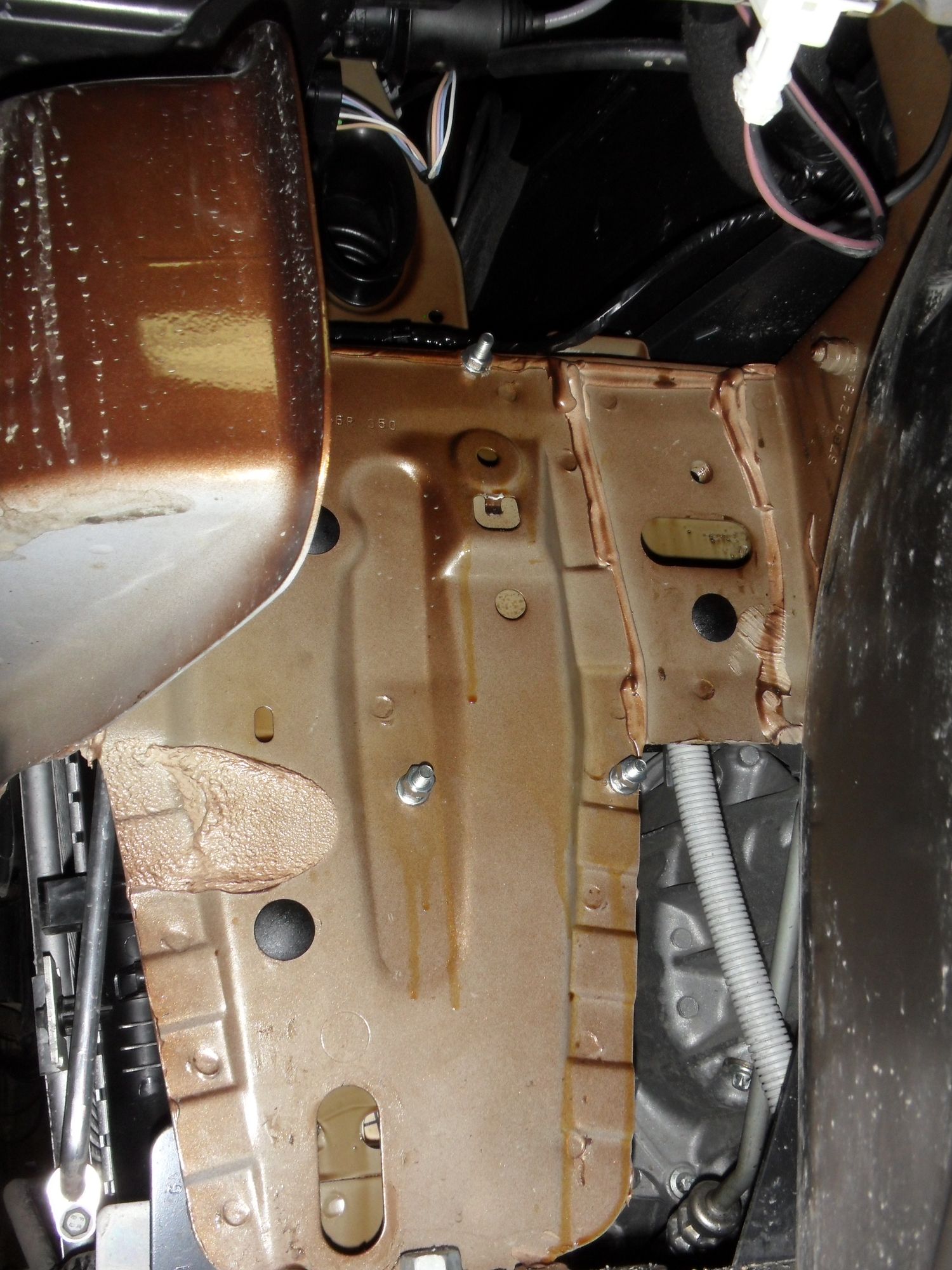

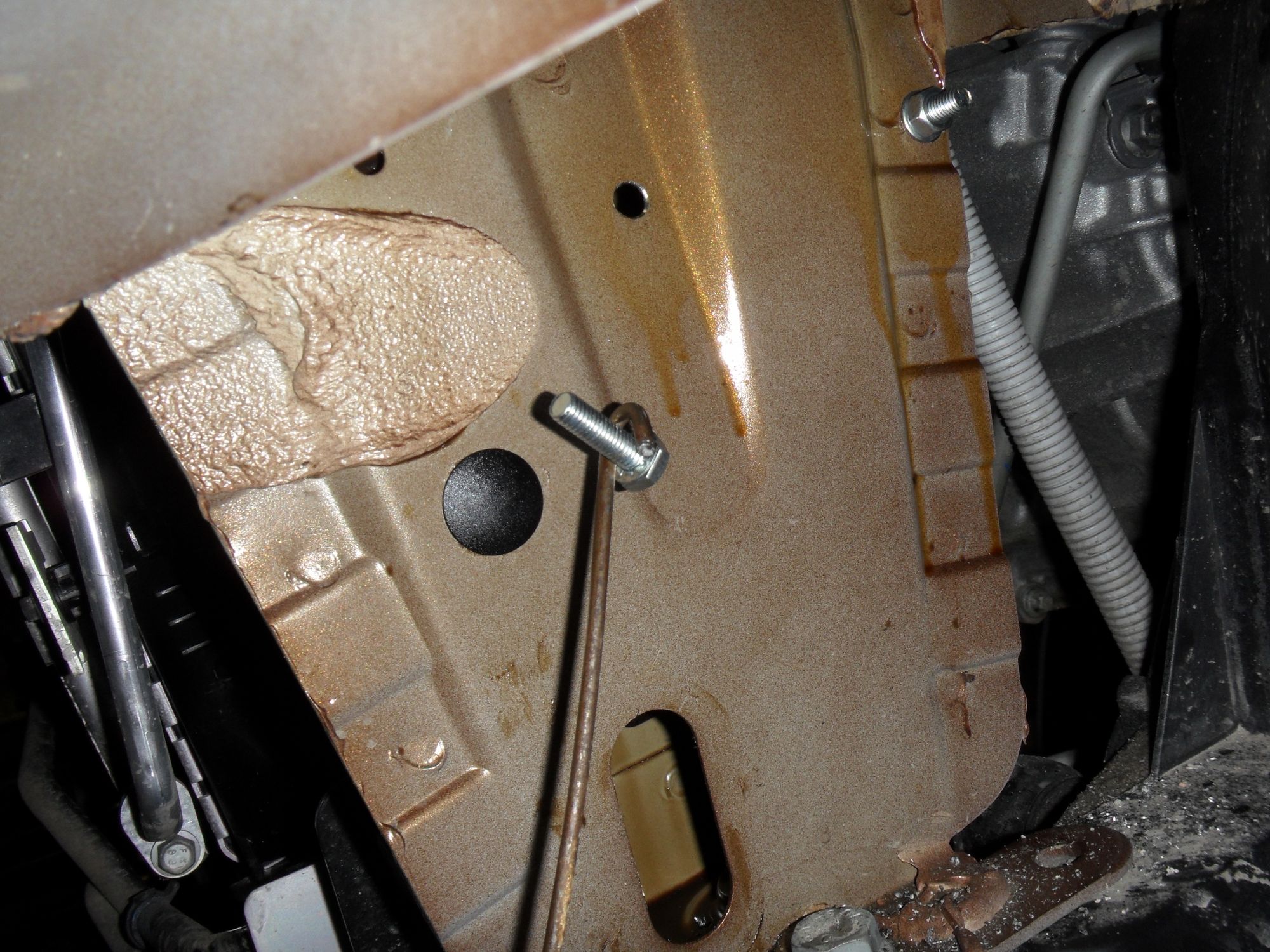

с помощью хитрого приспособления винт заводим внутрь лонжерона:
закручивам гайки:

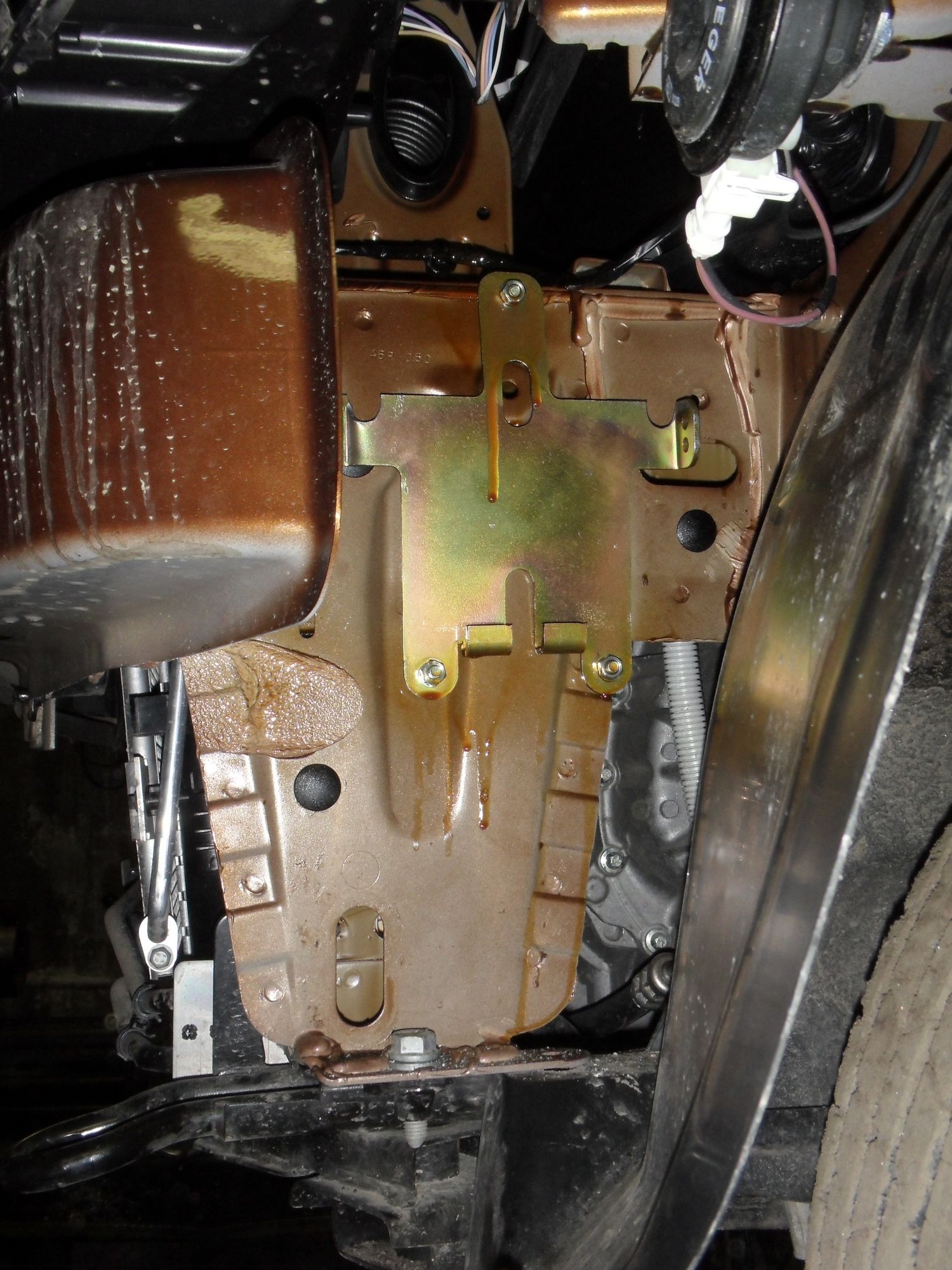

устанавливаем кронштейн. не скупясь поливаем все средством супротив ржавчины. потеки от него
и крепим сам отопитель:
