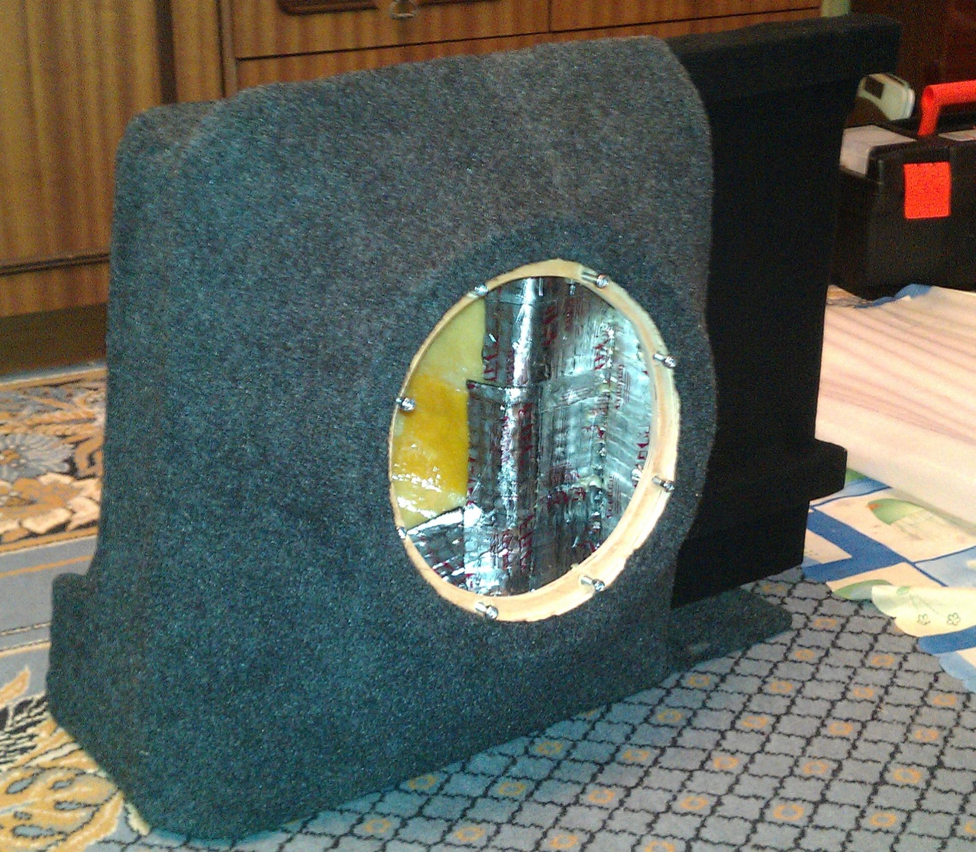

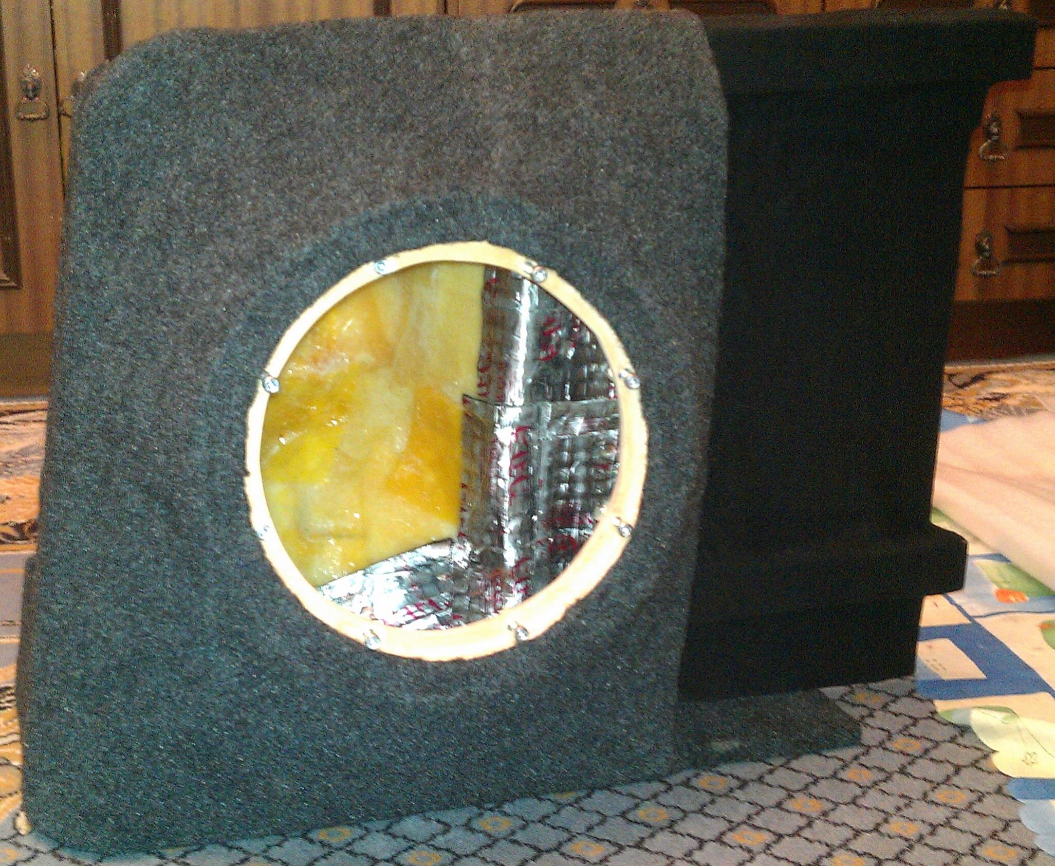

Доклеил корпусятину карпетом, сделал крепление саба к корпусу (евроболты и еврогайки), поставил терминал контактный daxx (чашка, посадил на 4 самореза + всё загерметил). Теперь надо тесты проводить по звуку, но пока нет возможности, т.к. не собрал еще всю систему Усь DD c5c еще в пути, а ГУ пока еще не купил. Все материалы для корпуса покупал в Леруа, кроме смолы и стекломата, чашки daxx в инет магазе daxx.ru (вроде)

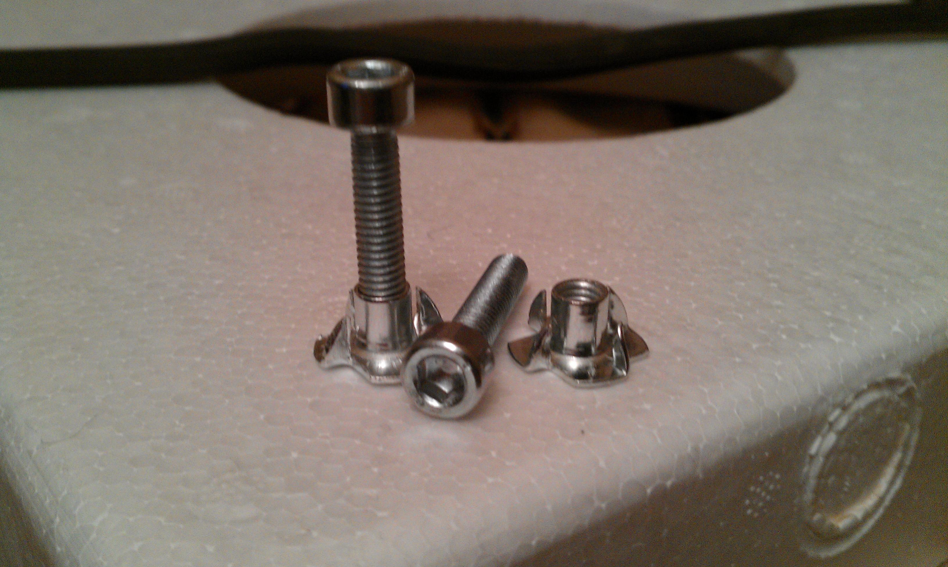

Еврогайки (6,2 мм диаметр внеш, 6,0 мм диаметр внутренний) ставил так: делал дырку сверлом на 6мм, потом с внутренней стороны номож чуток увеличивал дырку, вставлял гайку и с помощью струбцины затягивал, чтобы гайка полностью влезла в дырку и заодно заострённые усики впились в дерево.
Второй корпус который делаю на продажу, будет аккуратнее )))) Ну я считаю, что и этот очень хорошо получился. Если есть желающие приобрести корпус, то можно уже сейчас обговорить оформление его )))))
