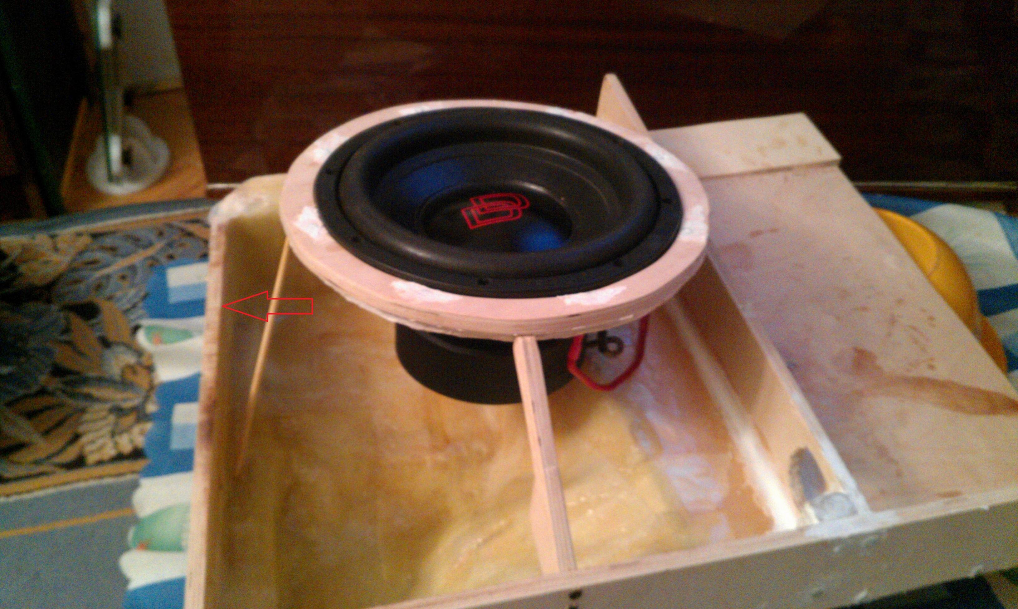

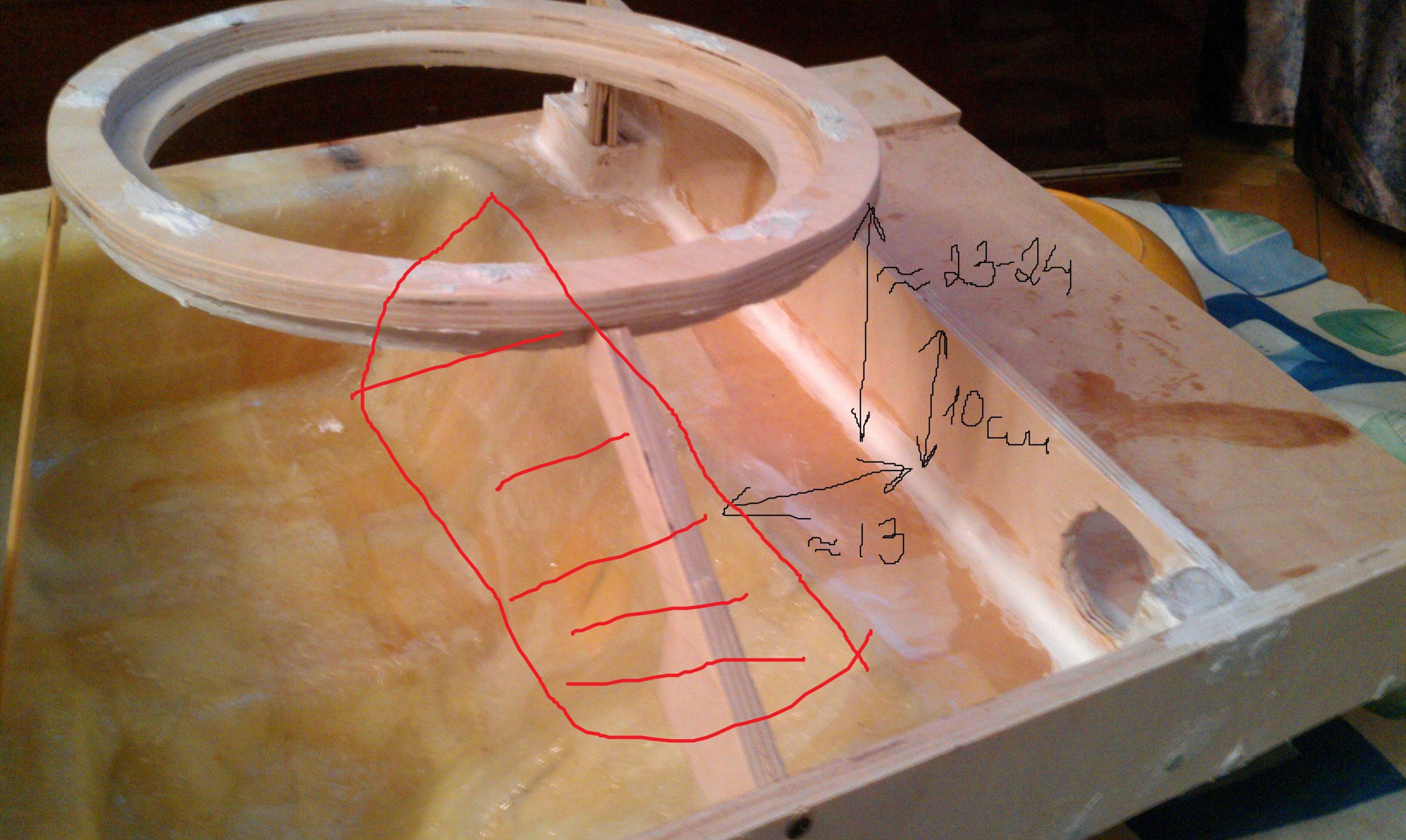

a.n.titov, влезет но с очень маленьким и не широким магнитом, будет вот эта стенка мешать (красным выделил) или вообще саб смещать ближе к другой стенке, так наверное можно попробовать. Но тогда крепление кольца нужно будет тоже смешать или делать длиннее. Сделайте вообще вот так но главное заднюю стенку тогда полностью из стекломата, у меня она получилась толстая т.к. фанера + 3 или 4 слоя стекломата ))) Но даже при таком варианте что по ссылке пенал не будет открываться. Я так не стал делать, потому что хотел другую форму и не стал заморачиваться с оформление под усилок, тем более саб пока буду подключать на усь 2 ома и усь мой может греться, вот и сделал дополнительное естественное охлаждение для него (не закрывая в короб)
