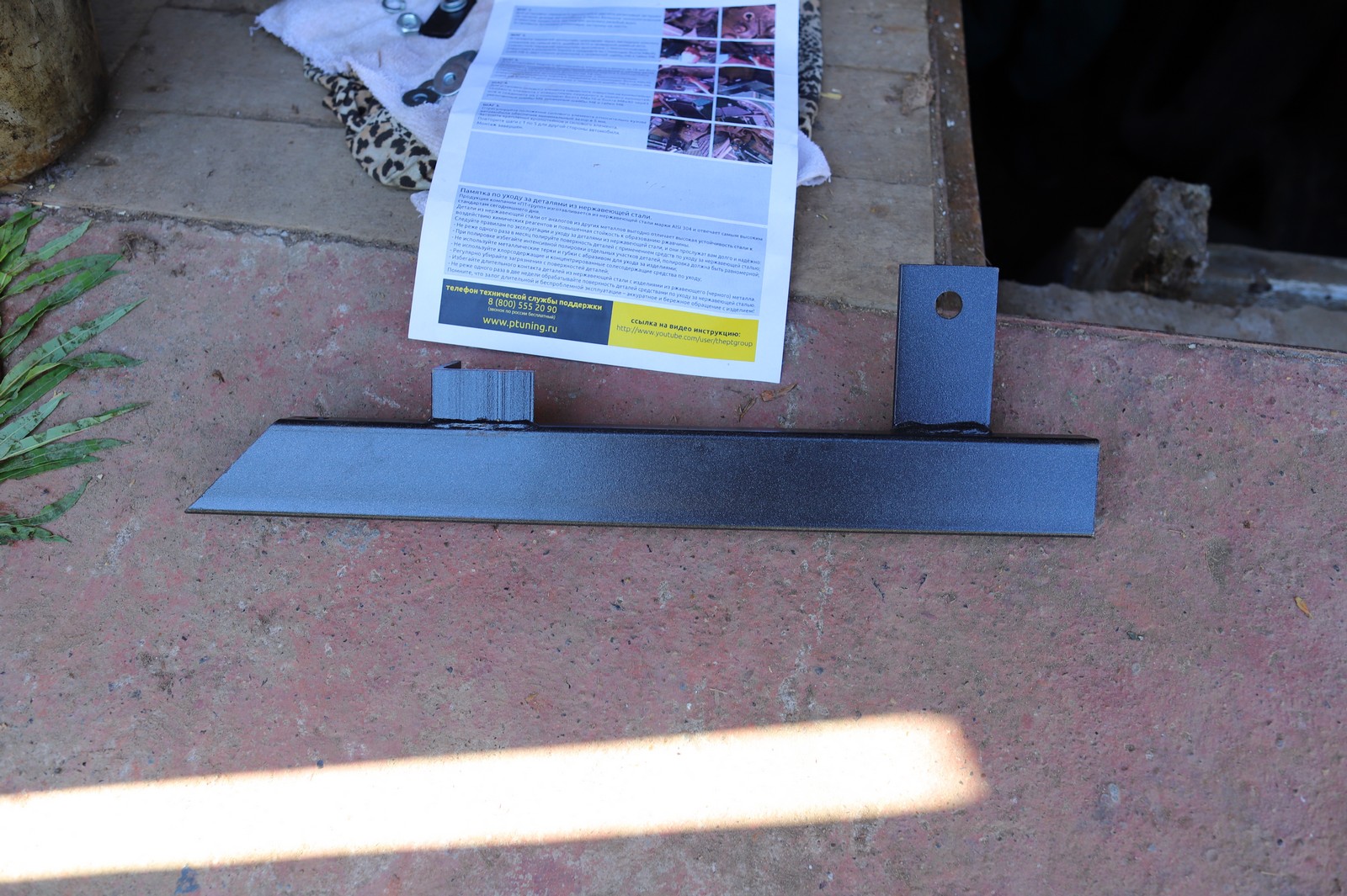

Странная сварка на заднем кронштейне.
Отсутствие квадратов места под домкрат.

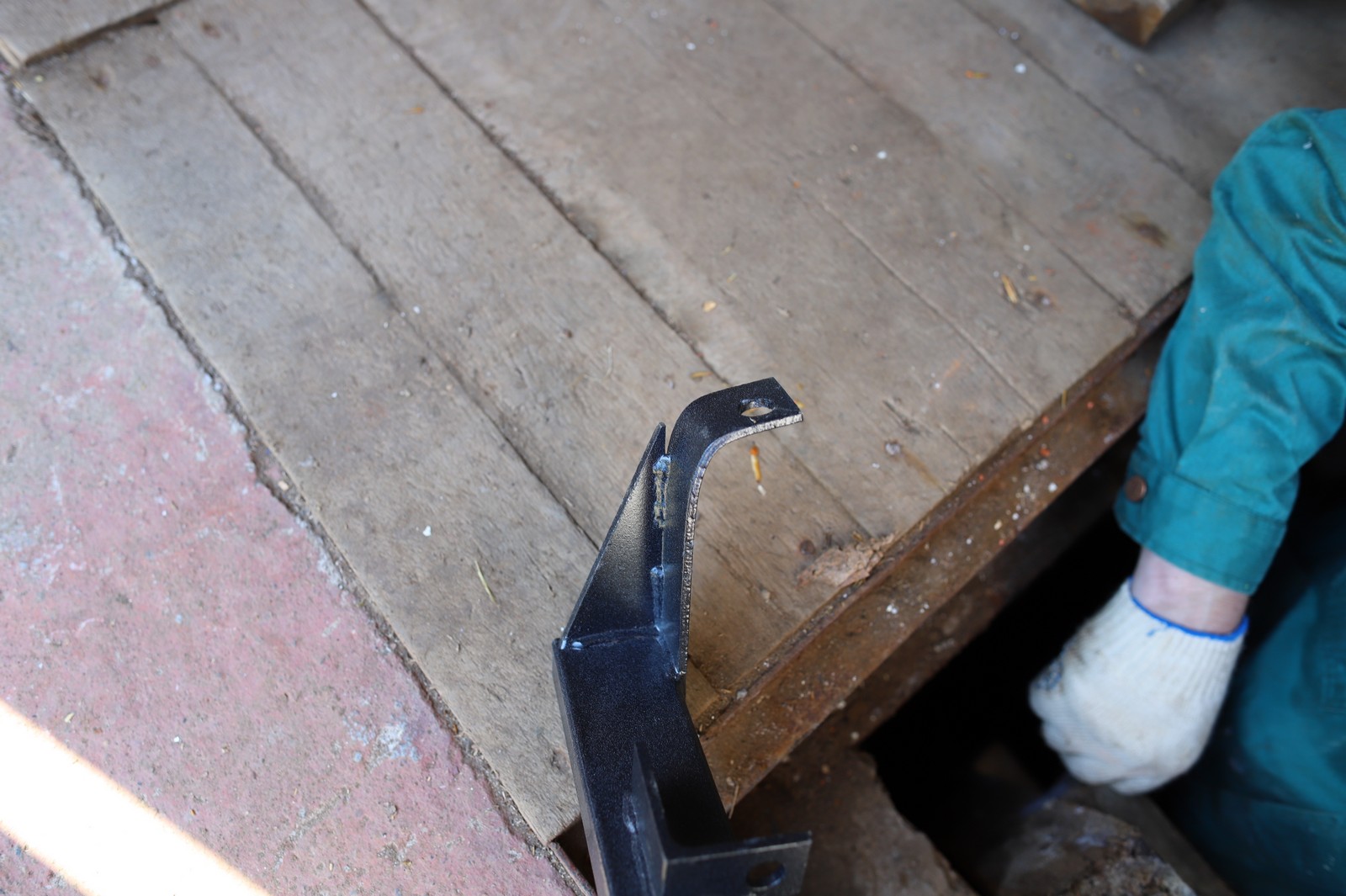

Изгиб ал. накладки

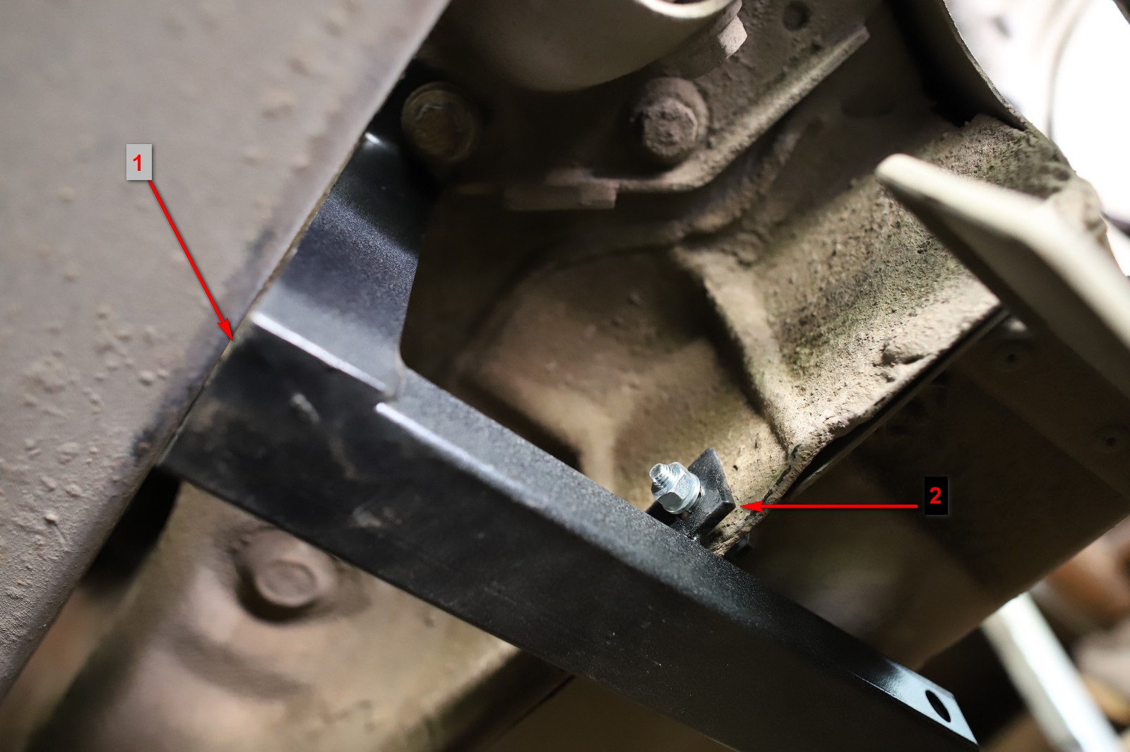

Наживили задний кронштейн: 1- слева защита бака? от Патриот- др друга задевают, но не мешается установке. (больше защиты и пороги нигде не пересекаются). 2- зазор мм пять остался кронштейном и кузовом (возможно именно здесь недоведенный шов сварки и позволит разогнуть кронштейн, притянув по месту).

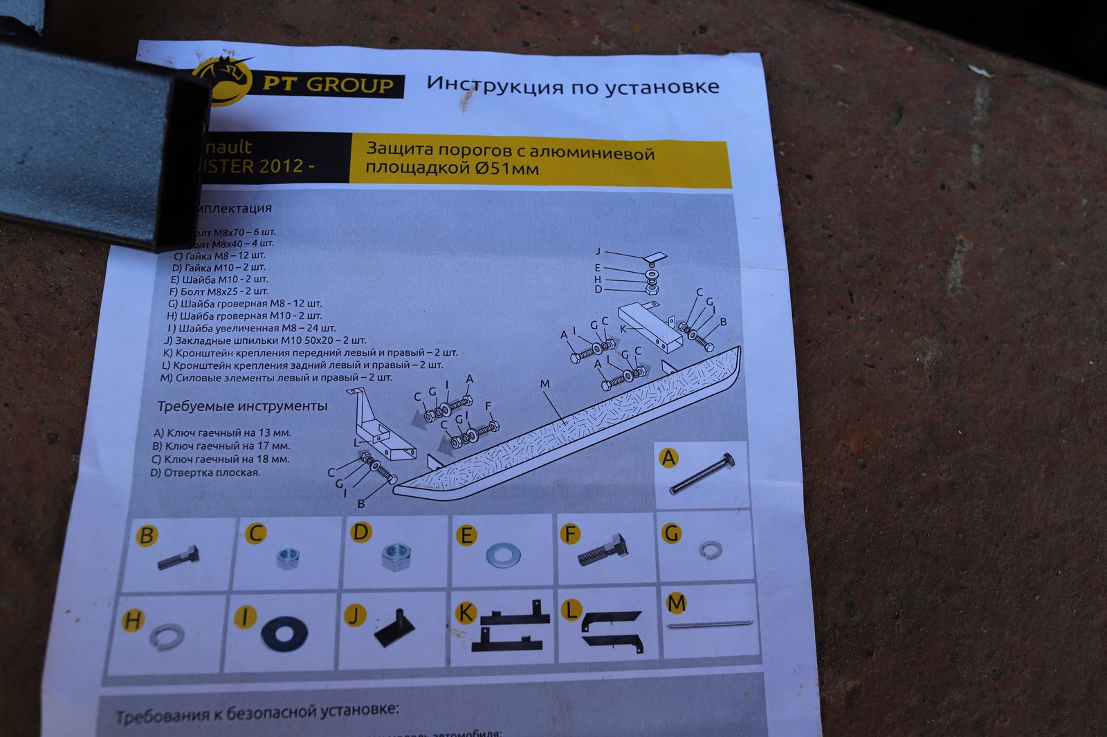

Оч. подробная инструкция, красочная- но вот верить одним картинам нельзя))
Кол-во шайб в 2 раза больше чем нарисовано- это в плюс, но пришлось лезть и добавлять. При этом по одной шайбе к закладным (большего диаметра)- экономия?
Длинных болтов М8*70 шесть штук- подходит к рисунку инструкции, однако передний кронштейн скосили как и задний и теперь два длинных болта лишних- не хватает двух коротких…
