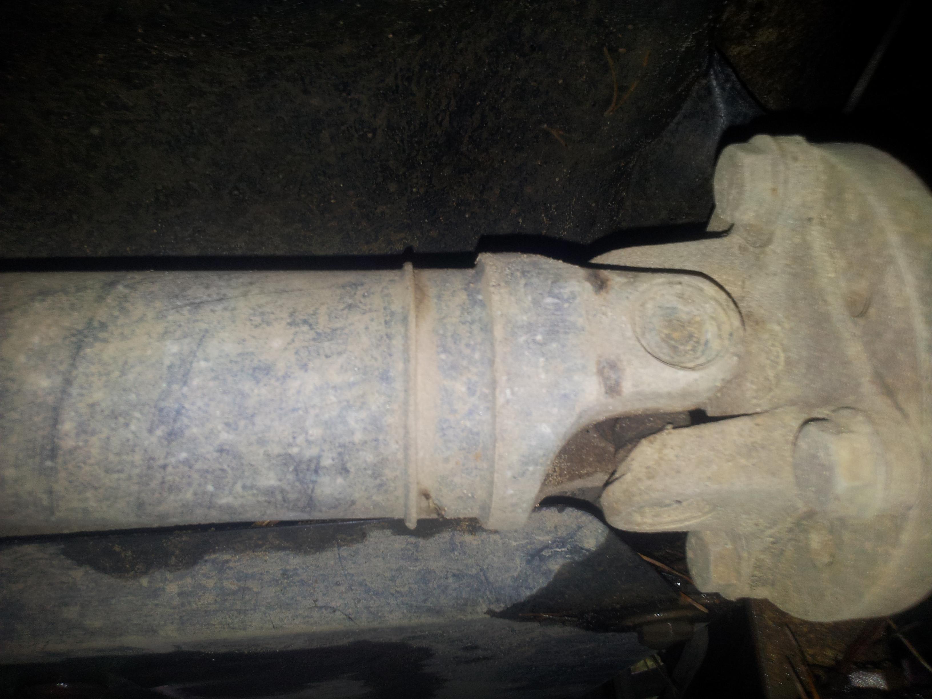

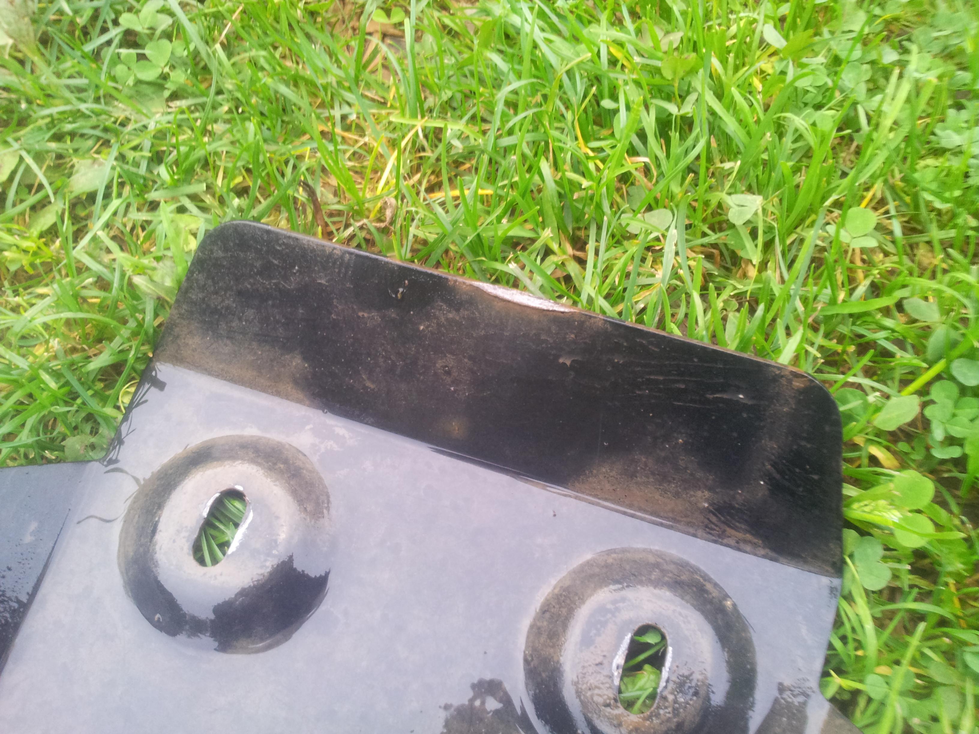

Источник звуков найден. Муфта крепится к кузову через резинки, и кардан в определённых режимах достаёт до переднего края защиты. Лечится отгибанием защиты.
Место, где задевает
крупным планом
Следы на крестовине
