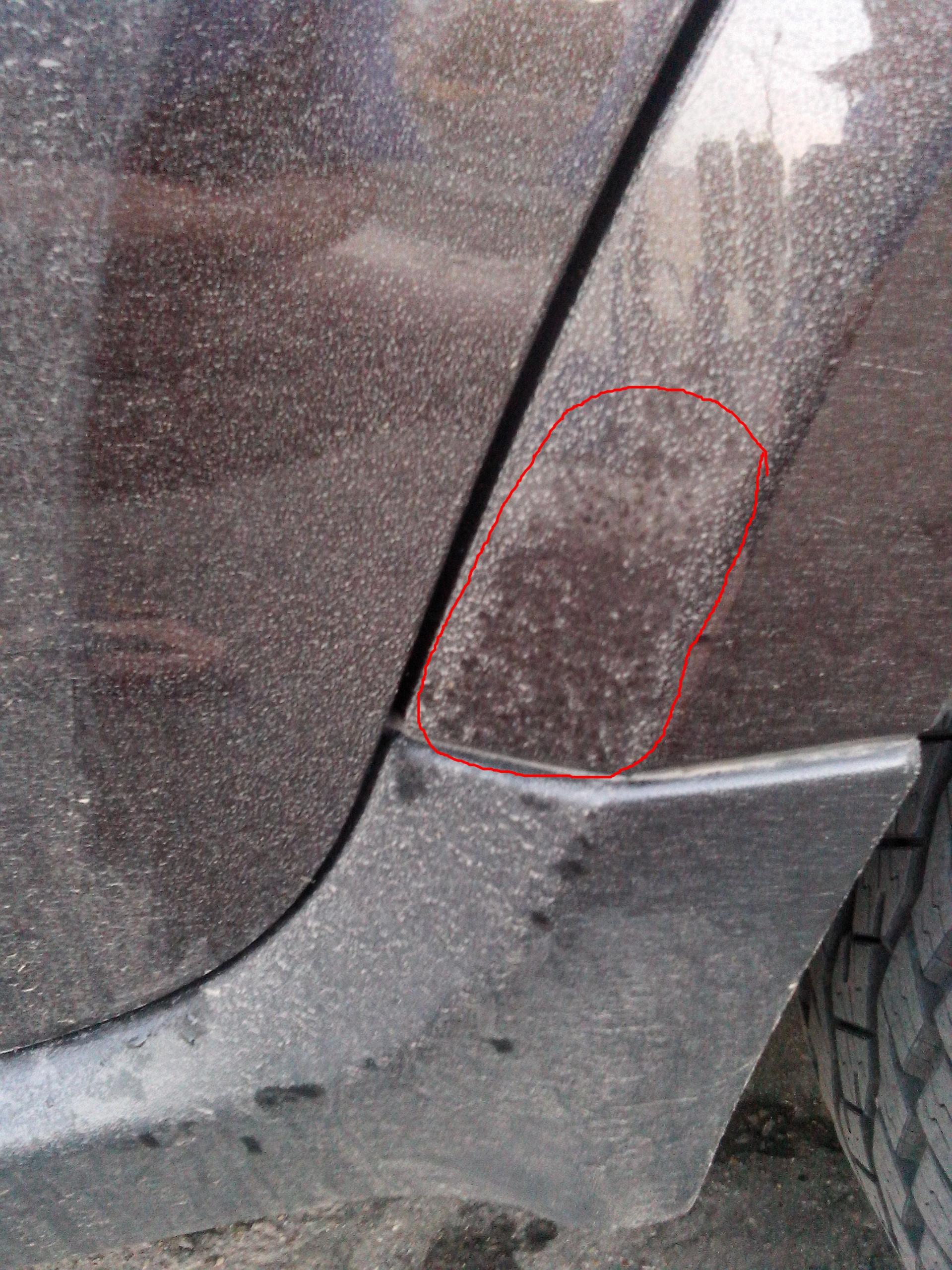

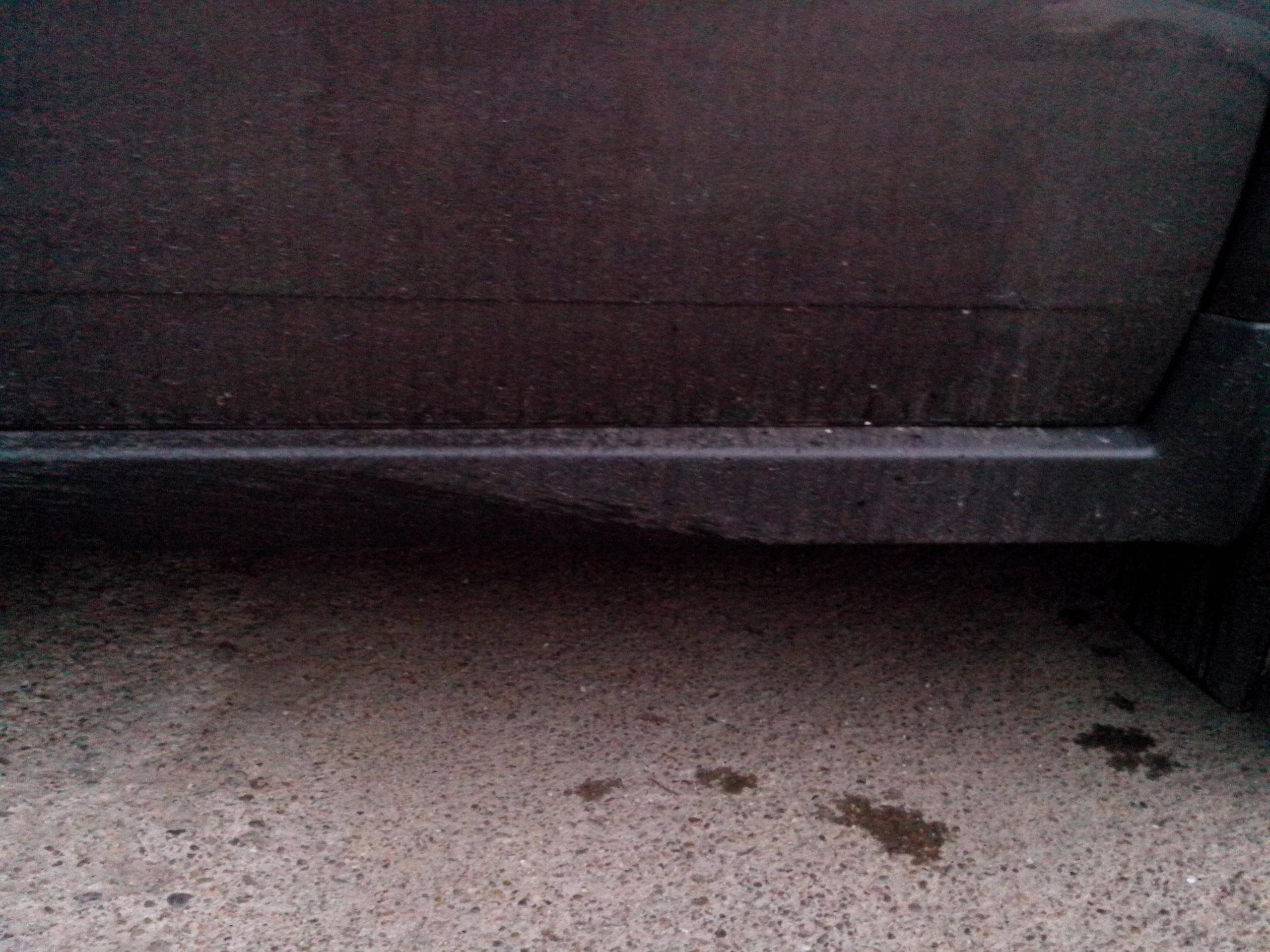

Теоретически в "чистых штанах" так же возможно скопление грязи, но меньше.
Т.к. их конструкция такова, что они не выпячиваются сильно от кузова и места для грязи, соответственно меньше.
Меня вот беспокоит другой момент. Хочу, чтобы все, кто будет покупать "чистые штаны" задумались об этом!
На Дастере не с проста сделали такие широкие пороги. Особенно они сильно расширяются ближе к задней части. Тем самым они закрывают передние части задних арок от пескостуя!!!

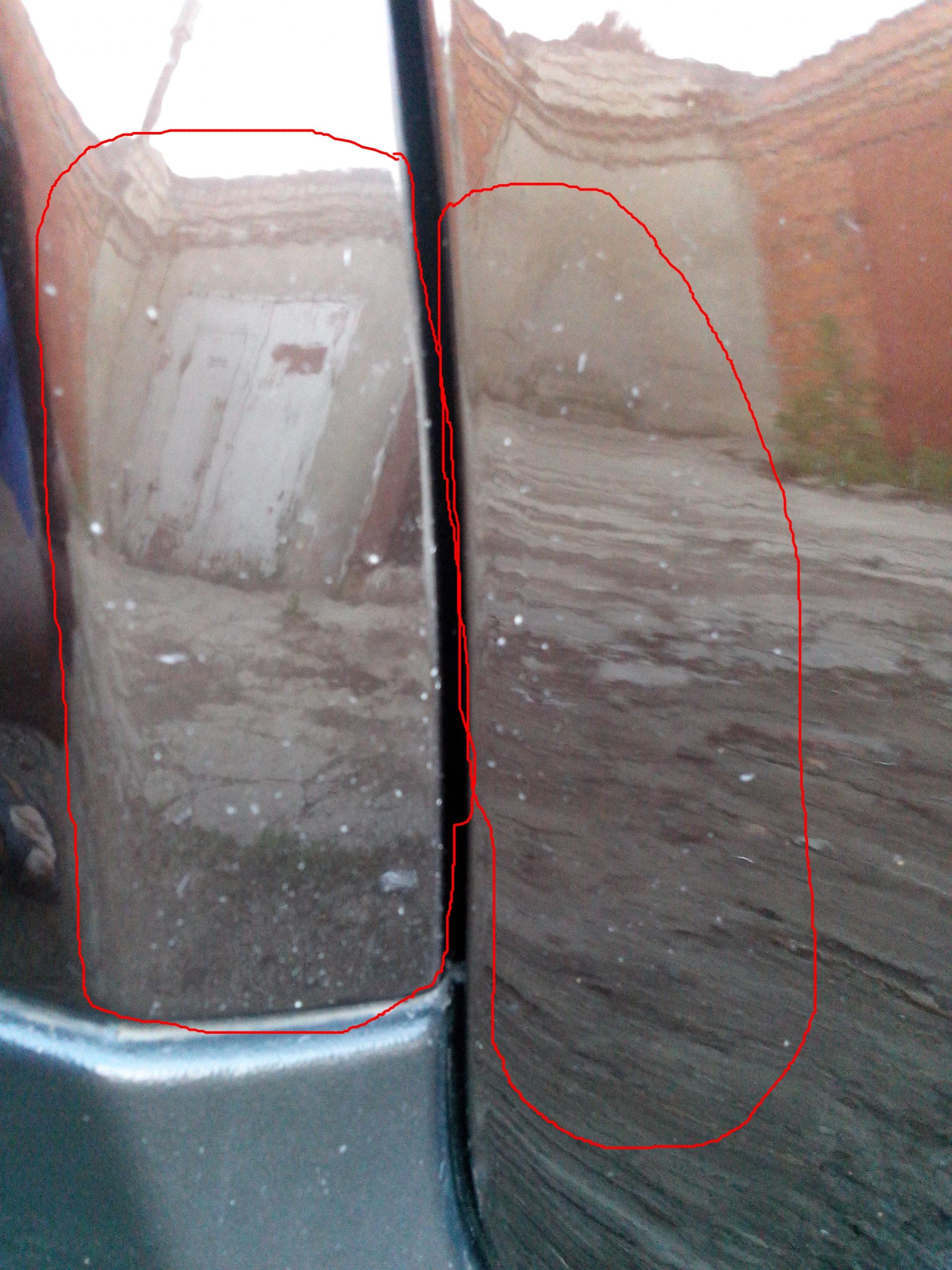

Установил себе "чистые штаны" осенью. Весной заметил сильные следы пескоструя на ЛКП. Светлые точки - это сколы краски. Машине нет и года... Возможно на светлом цвете и не заметил бы...
Проехался по слегка мокрому асфальту и сразу убедился куда бьет пескоструй...
Потом сфотографировал траекторию движения пескосруя. По этой траектории пескоструй попадает ровно в то место, где у меня сколы...
У меня установлены расширенные брызговики, но это не спасает ситуацию... Пескоструй летит под брызговиками...
Т.о. для того, чтобы использовать "чистые штаны" нужно либо дорабатывать передние брызговики, либо сразу оклеивать проблемные части кузова антигравийной пленкой...
